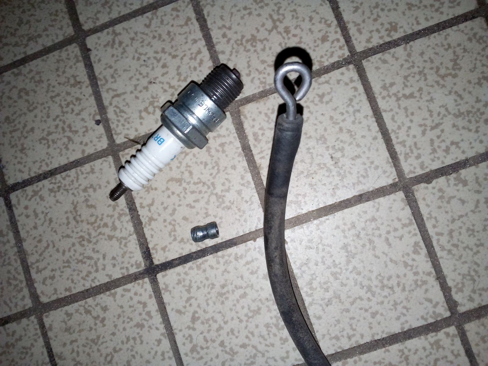

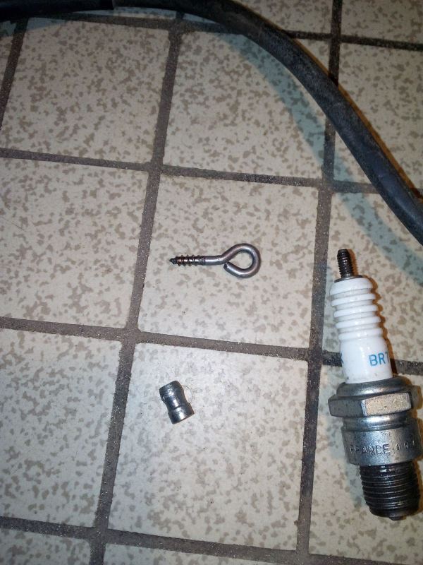

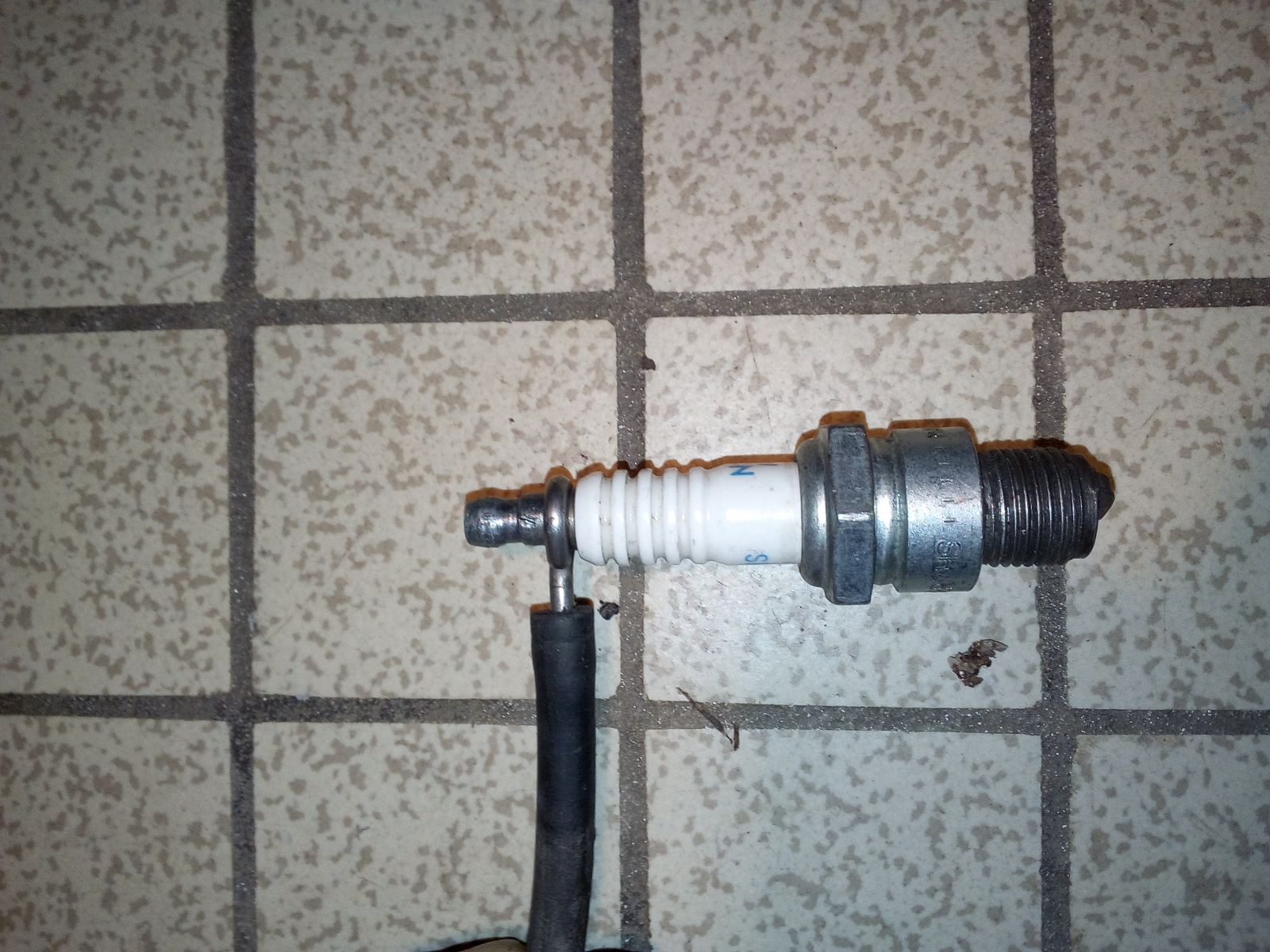

Invité Posté(e) le 21 mars 2017 Signaler Posté(e) le 21 mars 2017 (modifié) Bonjour pourquoi démarrer sans anti parasite ? Pour gagner du voltage à la bougie Car c'est pas parce que il y à de l'étincelle que c'est suffisant! L anti parasite n'est ni plus ni moins qu'une résistance. Donc un crochet à vis "Parker" sera nécessaire disponible au rayon cinquallerie en supermarché Visser simplement le crochet au bout du câble haute tension Puis serrer le tout à la bougie cela écartera vos doutes concernant l'allumage sous réserve qu'il soit bien calé Modifié le 28 avril 2018 par Invité
Eroan Posté(e) le 22 mars 2017 Signaler Posté(e) le 22 mars 2017 Ca peut être utile pour ceux qui ont un antiparasite bousillé en attendant d'en recevoir un nouveau, mais il ne faudrait surtout pas rouler comme ça !

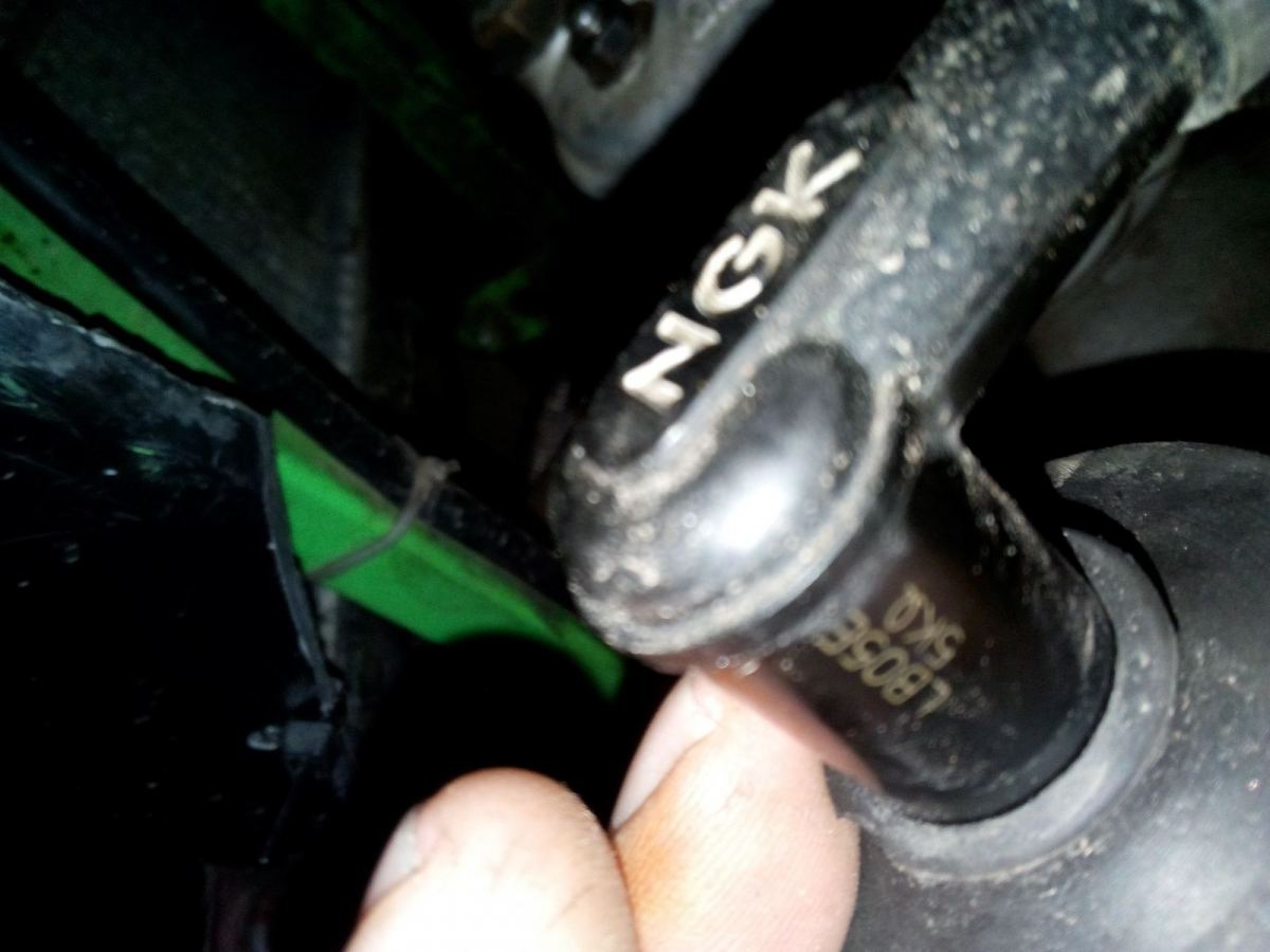

Nitro 23 Posté(e) le 31 mars 2017 Signaler Posté(e) le 31 mars 2017 moi j'ai un allumage mvt dd avec antiparasite ngk rouge en silicone ben il me dit sa brouille ma tele
NTJ Posté(e) le 1 avril 2017 Signaler Posté(e) le 1 avril 2017 (modifié) Ton anti parasite ne fait pas bien son boulot... regarde ceux des scooter, en tout cas le mien, lui a une grosse cage en fer et rien n'est pertubé au alentour!!! Modifié le 1 avril 2017 par Jerem49
