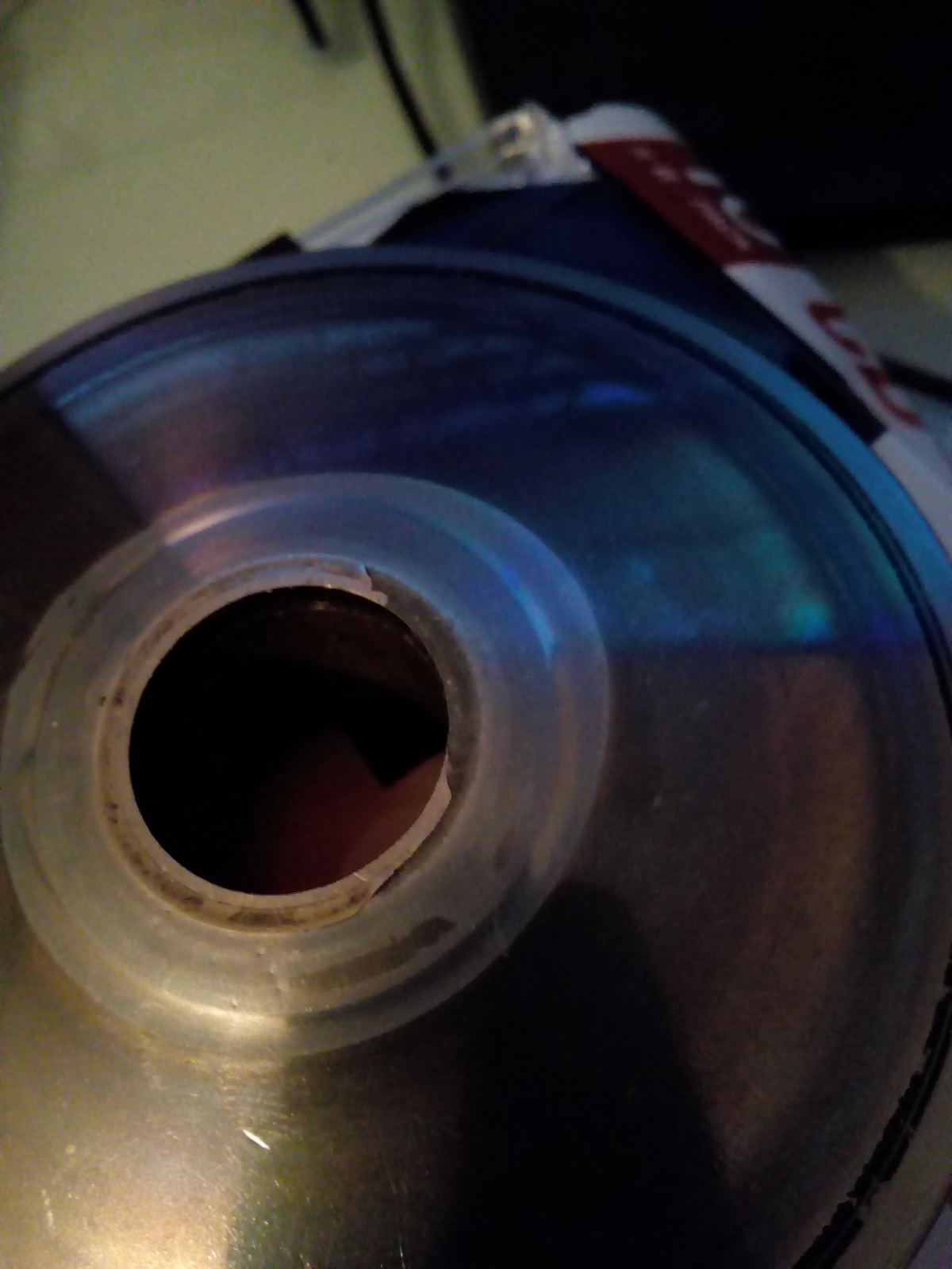

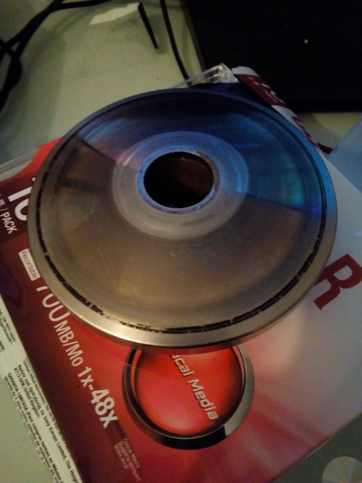

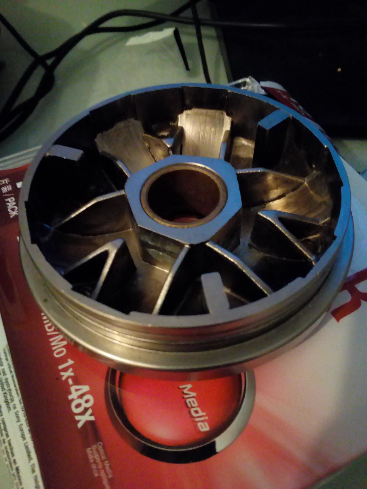

J'ai enfin démonté mon variateur (chose qui n'a pas du être faite depuis des lustres), et après de longues recherches, il s'avèrerait que c'est un Artek K1. Du moins la joue mobile étant donné qu'il y a dessus un flasque Polini et des galets Malossi xD
Je voudrais donc savoir si c'est effectivement un Artek, et si il est usé ou non, car au niveau du centre du variateur il y a comme un creux, il me semble que ce variateur est passé au nikasil, ce serait ça qui part ? On sent bien le creux en passant le doigt et la trace est irrégulière.
Dernière chose, le variateur est légèrement bleui, ce serait signe de surchauffe et de fatigue ?
Merci d'avance ;)

il y a 1 heure, Babaxt a dit :
Bah justement la flasque est noire avec marqué... Polini :D
Mais aucun modèle polini ne correspond à ma joue mobile, le seul qui m'a l'air identique c'est le artek k1 justement
le mec qui lavais avant a fait un mélange de pièce de plusieurs variateur
