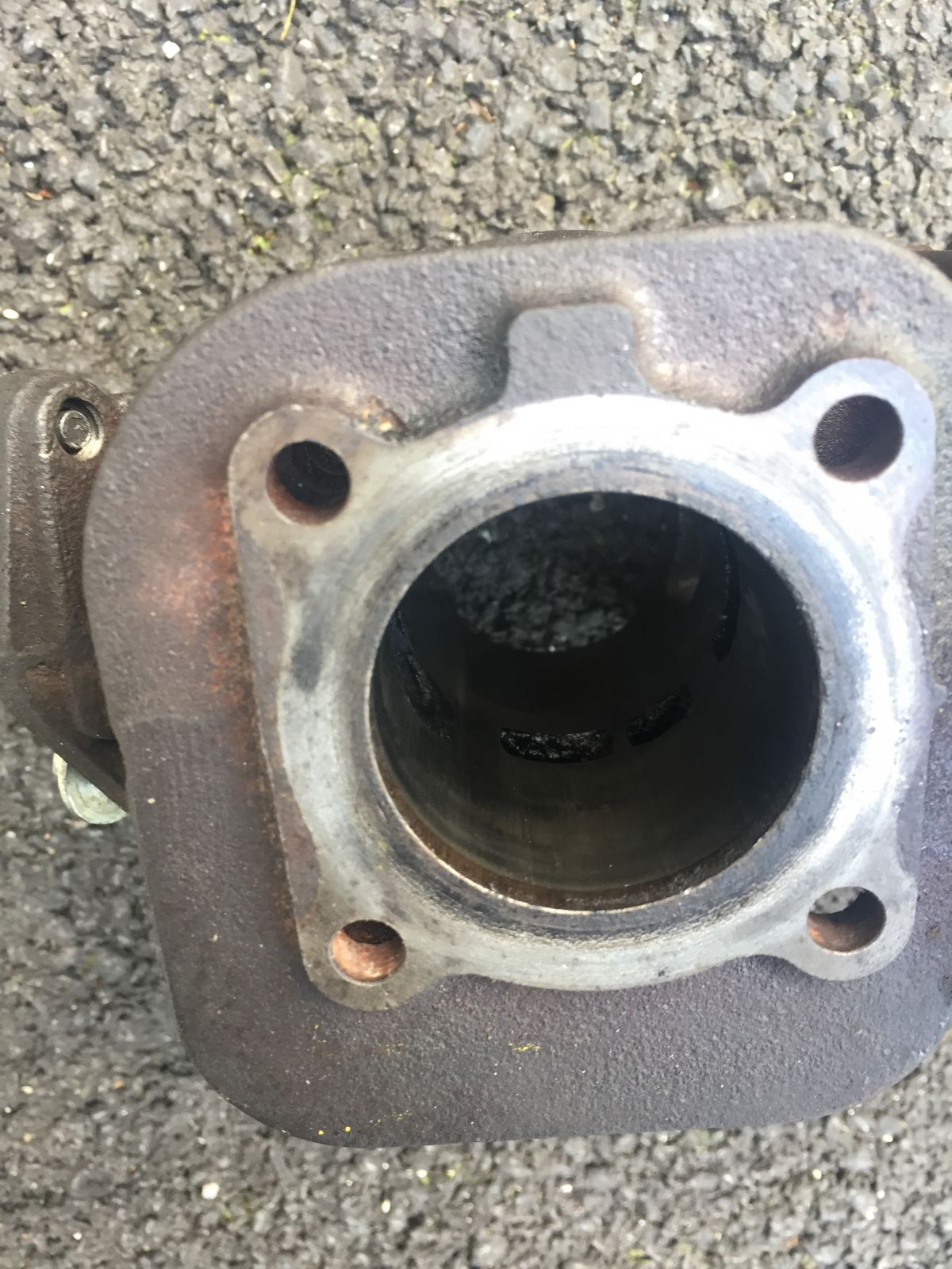

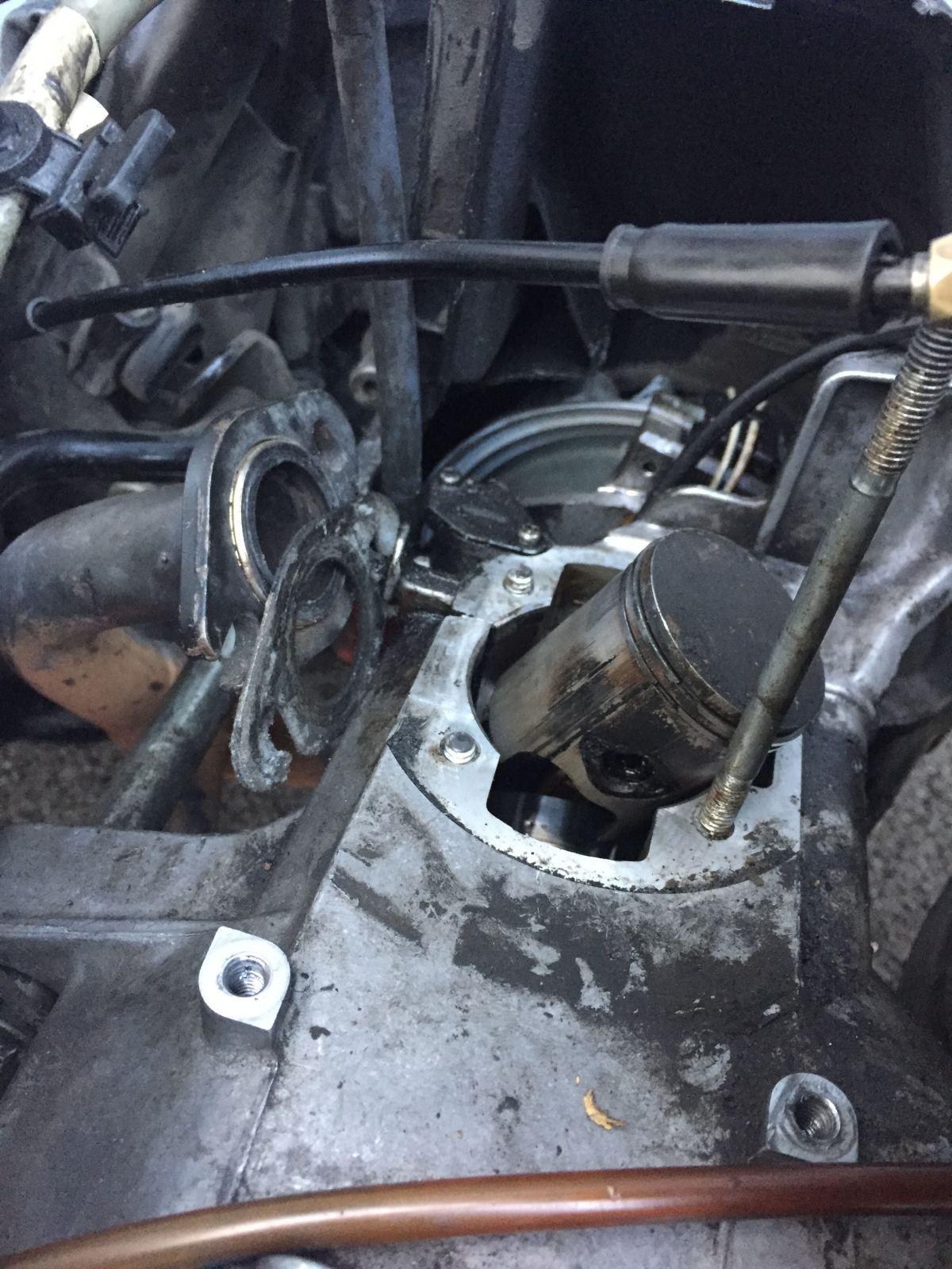

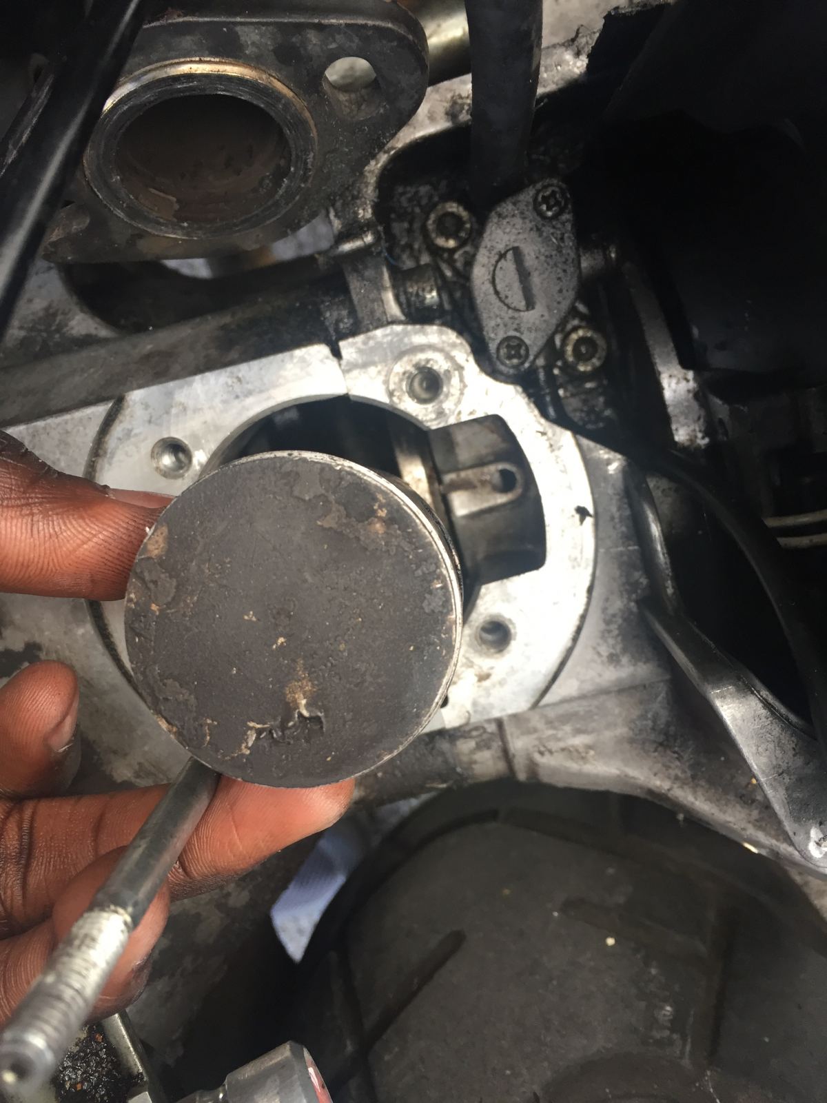

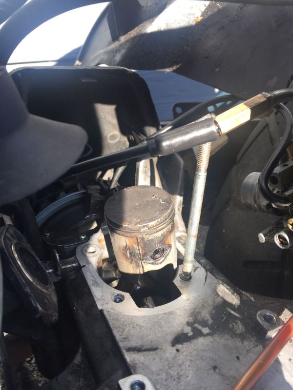

Bonjour, en voulant resserer mon cylindre, j'ai serré un peu trop fort et j'ai casser des goujons, il ne me reste qu'un demi cm de visible, si quelqu'un à une solution pour les retirer je suis preneur. Quand à l'état de mon piston, pensez vous qu'il est hs? Merci

La question que je me pose ,c'est pouquoi les serrer au point de les cassé !:blink:Vu qu'ils sont pas cassé a raz ,essaie de trouver une douille de petit cliquet a rentrer en force sur le reste de la tige ,si tu l'encastre correctement sur la visse cassé ,tu peux arrivé a la dévissé ,si c'est pas trop serré bien sur .

Oui moi quand je fais sa ,je trouve une douille d'un diamètre inférieur a la tige ,je met une rallonge sur la douille et je tape au marteau pour l'encastré dessus .Sa marche pas a touts les coups ,mais tu peux essayé .

ton piston a l air bien arracher ton cylindre dois pas être beau
Il est possible de faire une entaille avec un simple tournevis et un marteau?
tu penses que le piston est à changer? Je risque un serrage immédiat?

Merci à tous, grâce à la technique de la douille trop petite et du marteau j'ai réussi à extraire les 3goujons cassés, reste plus qu'à attendre demain pour acheter de nouveau goujons et les monter. Par contre j'hésite à aller voir un spécialiste pour changer le cylindre et le piston?
Bonjour change tout vu l'etat de ton piston c'est déjà bien que ça roulait par contre pour le cylindre on voit pas bien.
