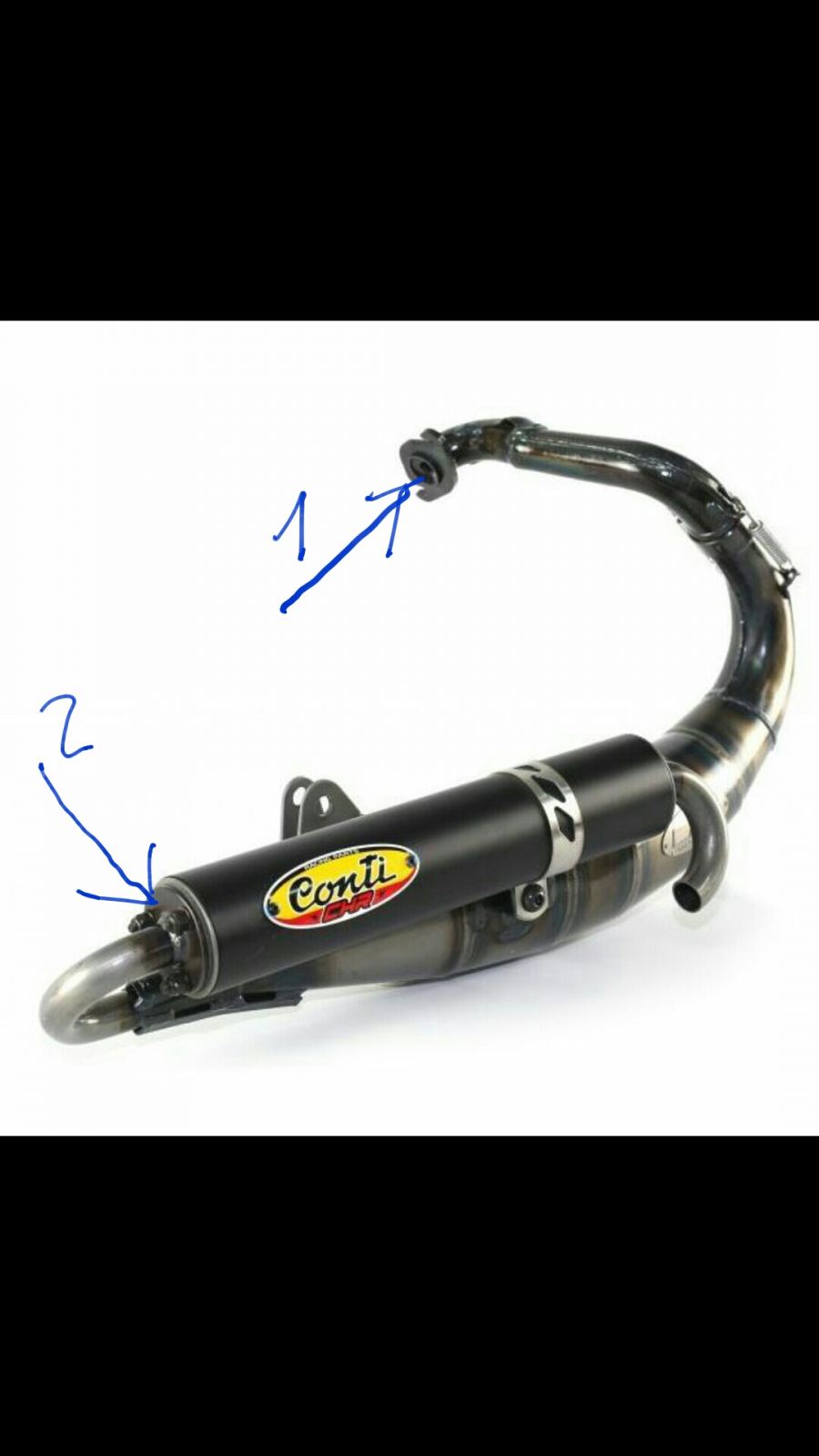

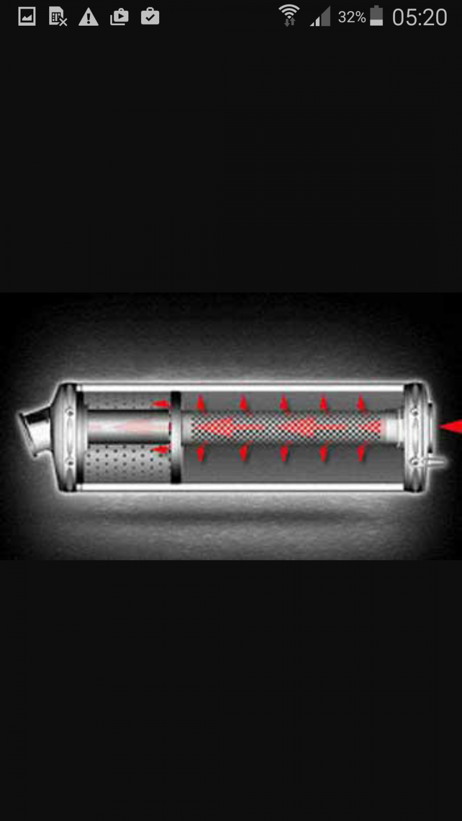

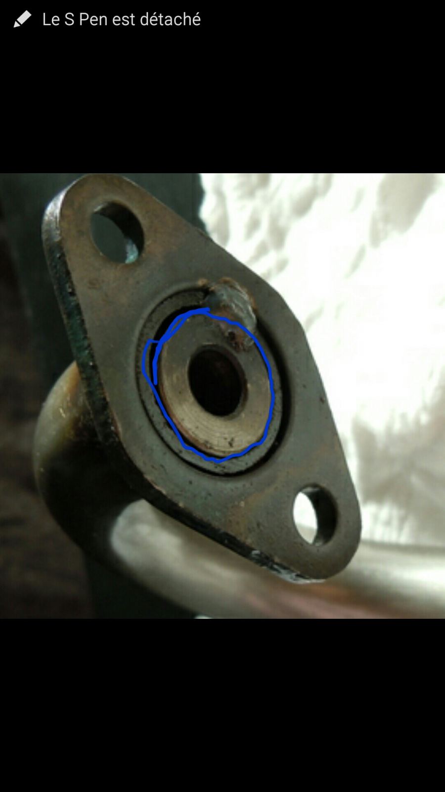

Bonjour les brides sont généralement situer en position 1 et 2 de la photoScreenshot_2017-05-06-05-26-07.thumb.jpg.d061c8e4555ad16c0e3ded9633177855.jpg
Pour la 1 ça donne caScreenshot_2017-05-06-05-23-30.thumb.jpg.1fdbd9b1e0590c3dc22a403e8ff72971.jpg
Tu devra éliminer la partie entouré en bleu ensuite pour la 2 la bride se situe dans le pot au repère 2 ensuite contrôle la cartouche en elle même Screenshot_2017-05-06-05-20-58.thumb.png.e5340dc35f48988f03c3ed0587d6081a.png
Ça doit donner ça regarde simplement d'un bout si tu vois le jour de l'autre côté c'est bon.Pour les faire sauter utilise une perceuse avec une fraise.
Pour la consommation a vitesse égale le 70 consommera pas beaucoup plus que le 50 cc car il sera moins haut en régime moteur toutefois avec les carburateur origine Peugeot deux points de trop au gicleur fait augmenter de façon sensible la consommation.

il y a 8 heures, Barry a dit :
Merci beaucoup Barry ! Apparemment il y a juste une seule c'est celle sur la première image que tu m'as envoyé. Mais je vais quand même vérifié la cartouche. Pour le gicleur, comment je peux faire pour choisir celui qui sera le plus adéquat ?

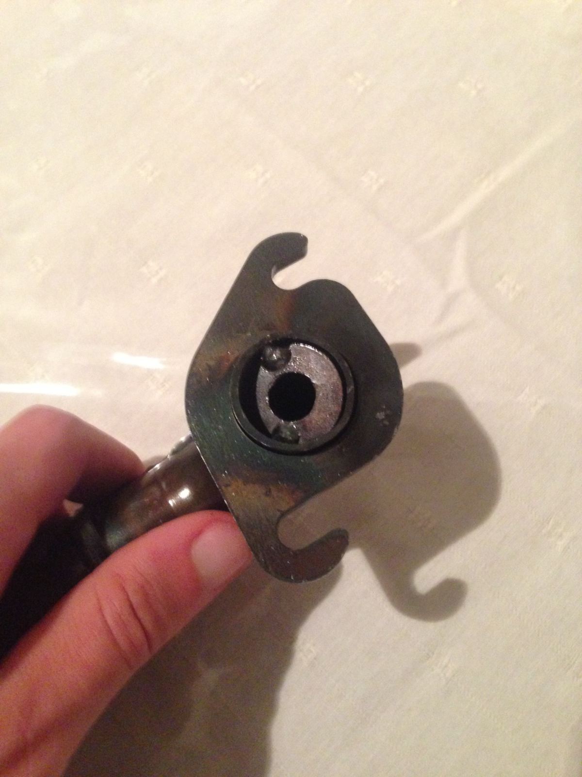

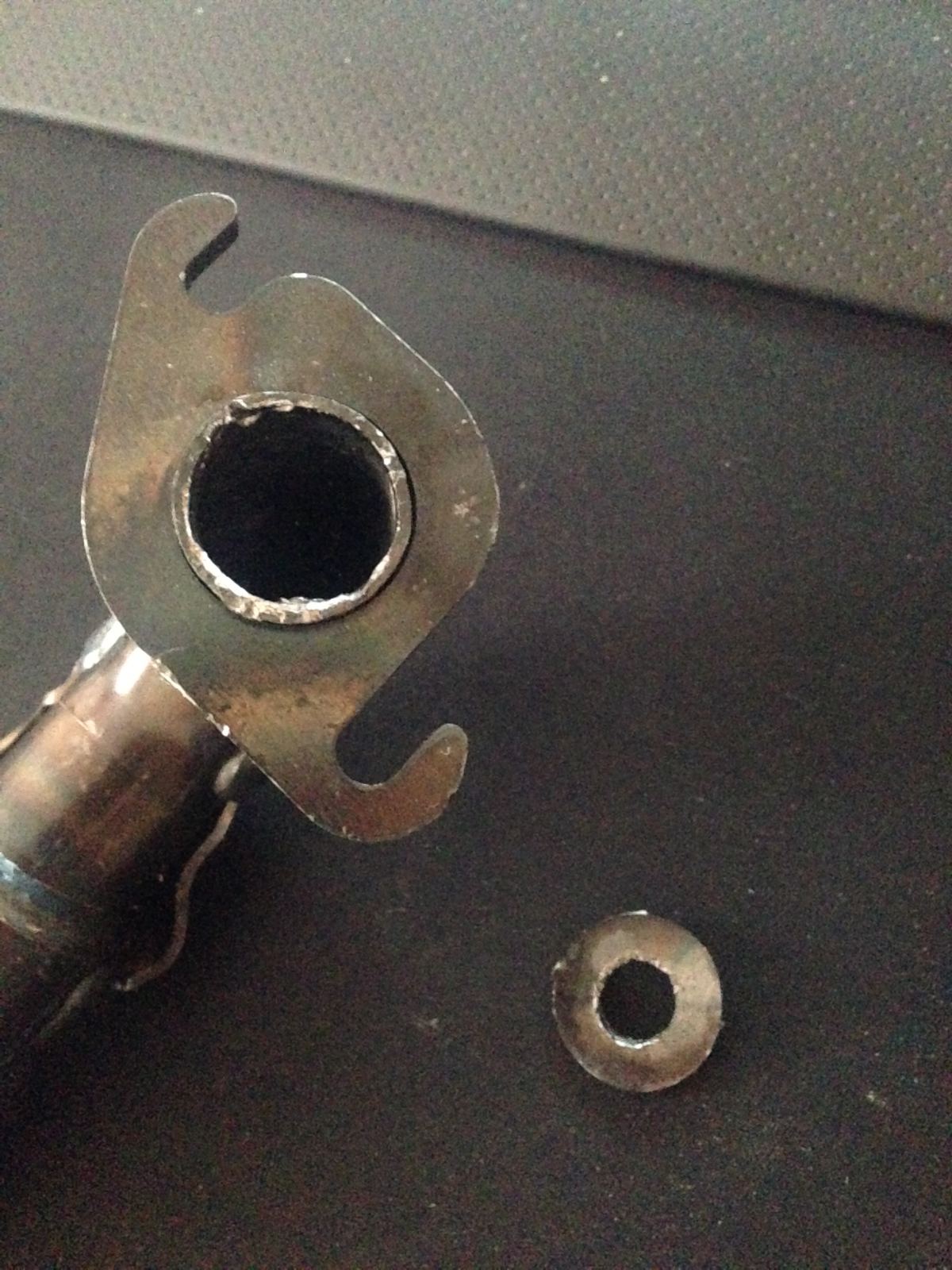

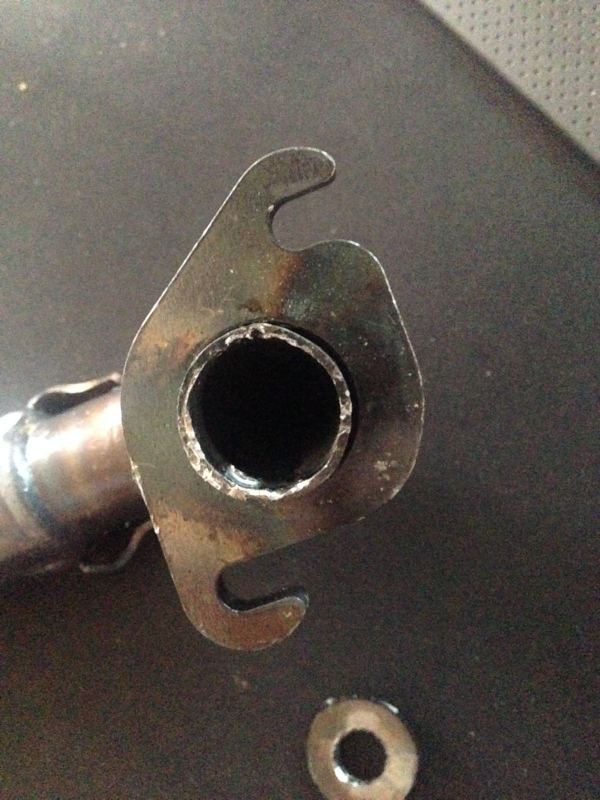

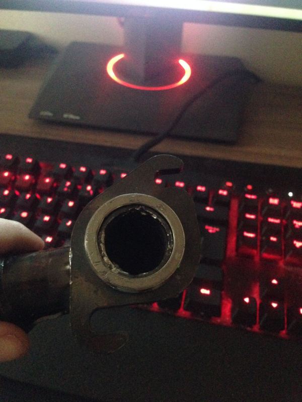

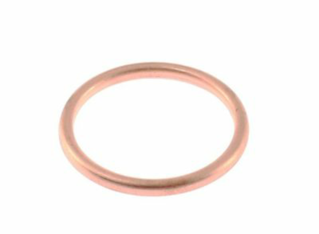

Voilà la bride retirée coté cylindre :
Dois je limer les bords ? :)
Modifié par Ragnar
Partager ce message
Lien à poster

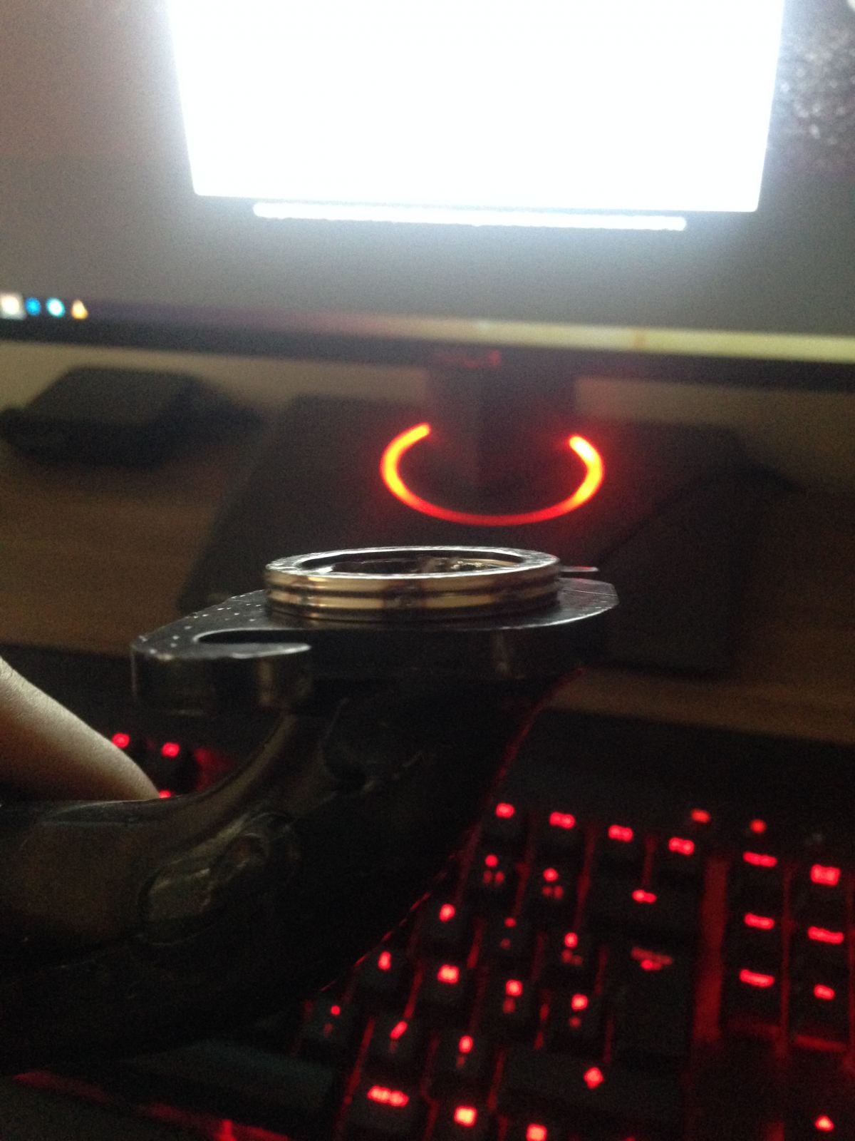

Oui Après il faut voir le  joint que tu vas mettre si tu as un joint qui couvre toutes la surface hormis les trou lime tout à plat pour avoir une surface uniforme si c'un joint type  bague laisse le tube ressortir pour servir de support toutefois la bague doit être plus épaisse que le tube qui ressort.
Partager ce message
Lien à poster

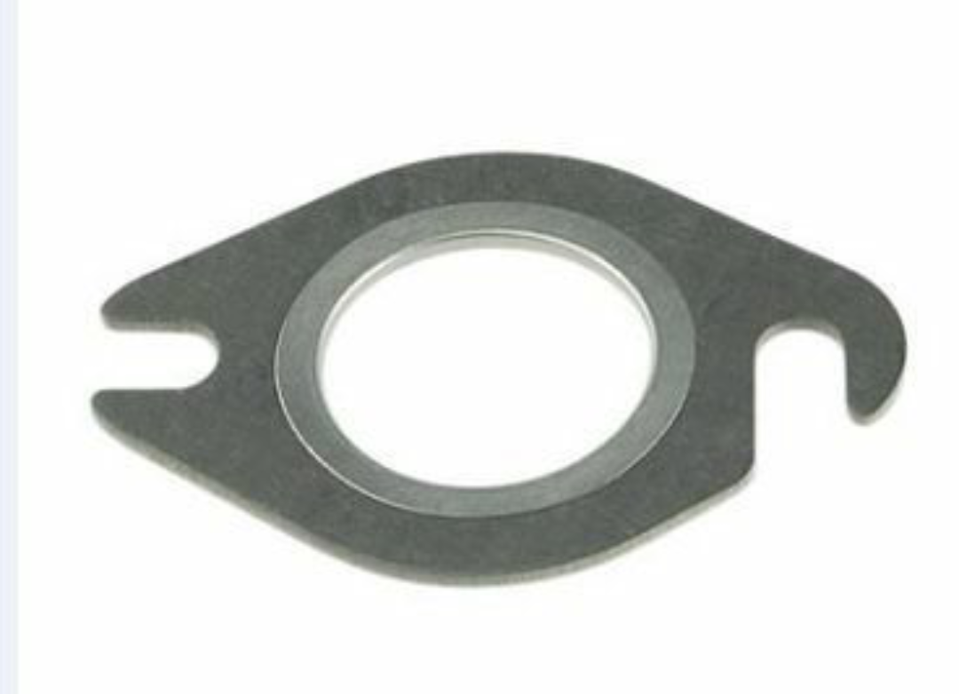

il y a 37 minutes, Barry a dit :
@BarryJ'ai bien un joint type bague qui s'encastre parfaitement :) :
Modifié par Ragnar
Partager ce message
Lien à poster
Pourquoi ce ne serait pas normal pour le joint? Si ce joint passe parfaitement sur le pot et dans le cylindre, c'est tranquille.
Le joint de la première photo est spécifique aux moteurs Minarelli, le second ressemble étrangement à celui pour un Ludix, donc, aucun des deux n'est compatible.
Partager ce message
Lien à poster

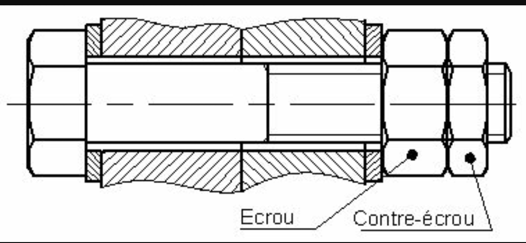

Ragnar j'ai vu ta modification de message ce joint va aussi je n'en avais pas trouvé de photos lime encore 1 mm sur le haut du pot ainsi au serrage tu auras plus de marge pour serrer serre juste ce qu il  faut pour pas faire bruit et fait un montage de ce typeScreenshot_2017-05-06-21-00-01-1.png.5bdbc6f04fb0c0f2c2dc8f268912e2da.png
Tu maintien l'ecrou et tu serre le contre ecrou de cette manière ça bougera plu.
Partager ce message

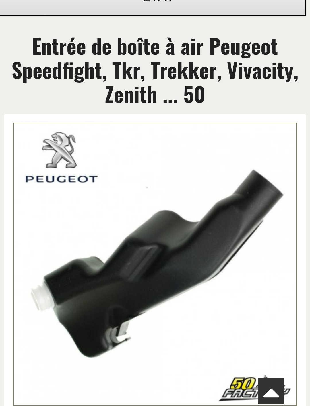

Salut les amis,
Je viens au nouvelle, le scooter roule parfaitement ! Il monte à +- 80km/h facile. Cependant il fait trop bruit avec le filtre à air K&N. J'aimerai donc remettre la boîte à air d'origine. J'ai regardé ce matin sur Motorkit et il semble qu'ils ont juste une partie de la boîte à air. Je pense que la deuxième partie s'appelle "entrée de boîte à air" mais je ne la trouve pas sur le site. Voici la boîte :
https://www.motorkit.com/fr/filtre-a-air/1575-filtre-boîte-a-air-speedfight-vivacity-trekker-tkr-buxy-elystar-standard.html
Une image de la 2ème partie pour vous éclairer :
Aussi, j'aimerai savoir quelle mousse prendre, y en a 2 :
celle-ci avec un trou : https://www.motorkit.com/fr/filtre-a-air/2891-mousse-de-filtre-a-air-d-origine-peugeot-vertical.html
et celle-la avec 2 trous : https://www.motorkit.com/fr/filtre-a-air/241-mousse-de-filtre-malossi-pour-peugeot-vertical.html
@Barry, @fred82000;)
Je vous remercie d'avance !
Modifié par Ragnar
Partager ce message
Lien à poster

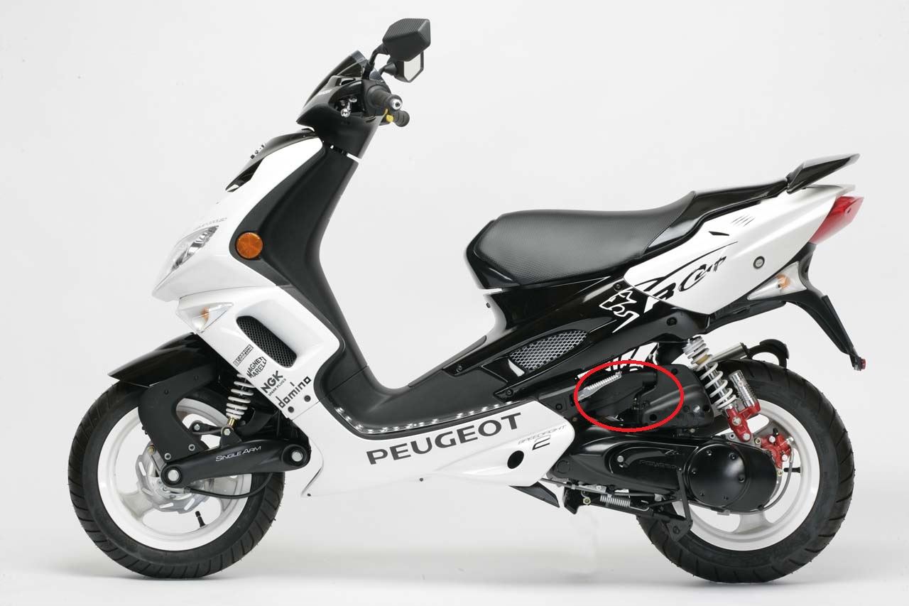

Bonjour le morceau qui te manque le voilà :
Je l'ai trouver sur 50 factorysous la dénomination que tu lui as donné pour la mousse les deux conviendrait seulement la deuxième tu auras mois d'adaption à faire.
