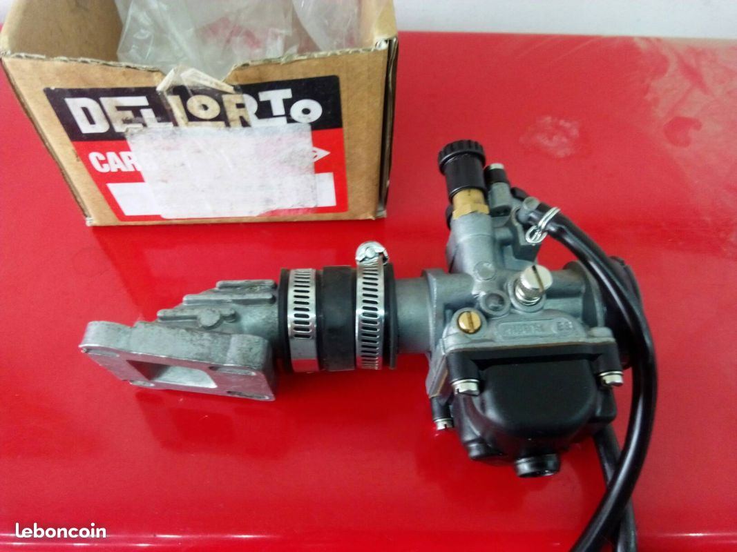

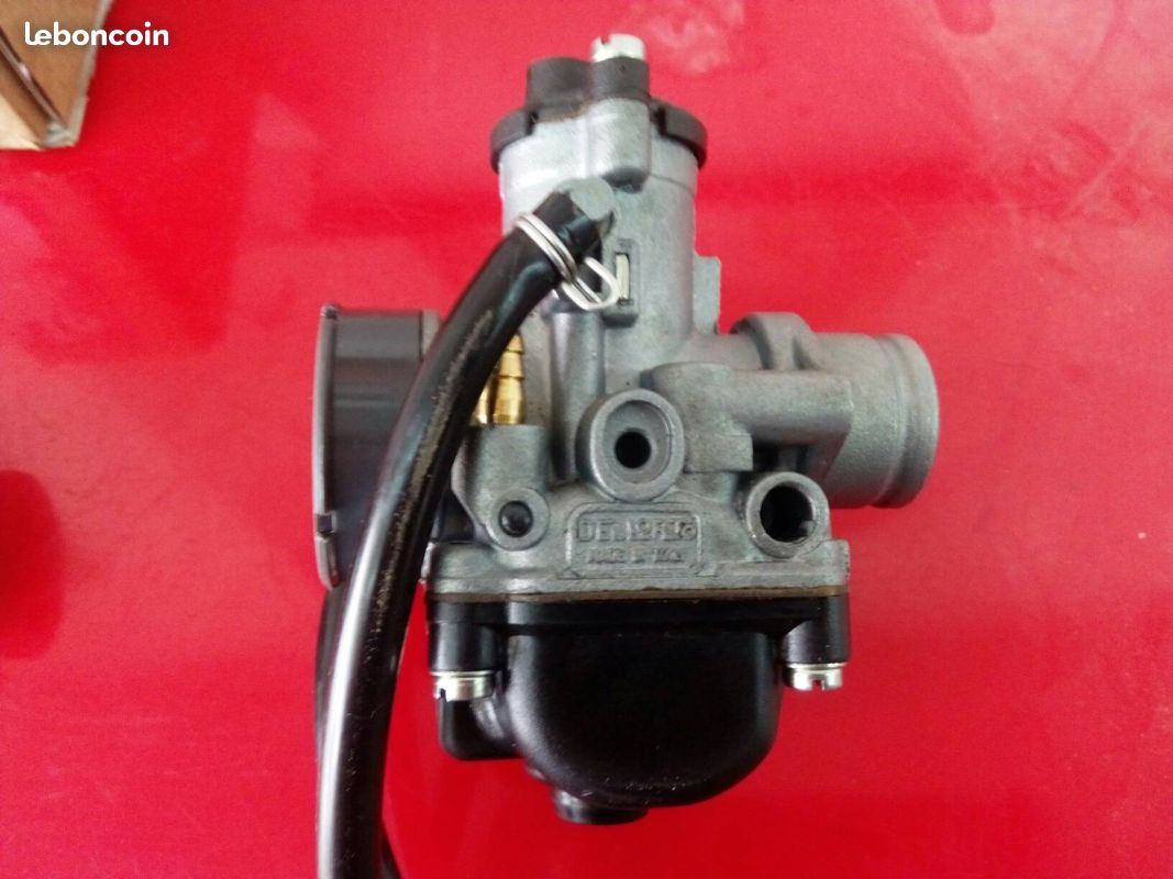

Salut j'ai acheté un carburateur Dell'Orto aujourdui mais je ne vois pas de prise de dépression c'est normal ?
Partager ce message
Lien à poster
il y a 45 minutes, lamfight a dit :
et ouai ta prit le model sans...
Partager ce message
Lien à poster
il y a 17 minutes, nathan 2917 a dit :
Ah mince je suis Deg  je peux faire comment du coup ?
Partager ce message
Lien à poster
il y a 10 minutes, lamfight a dit :
Supprime le robinet a dépression ,et alimente le carburateur en direct .

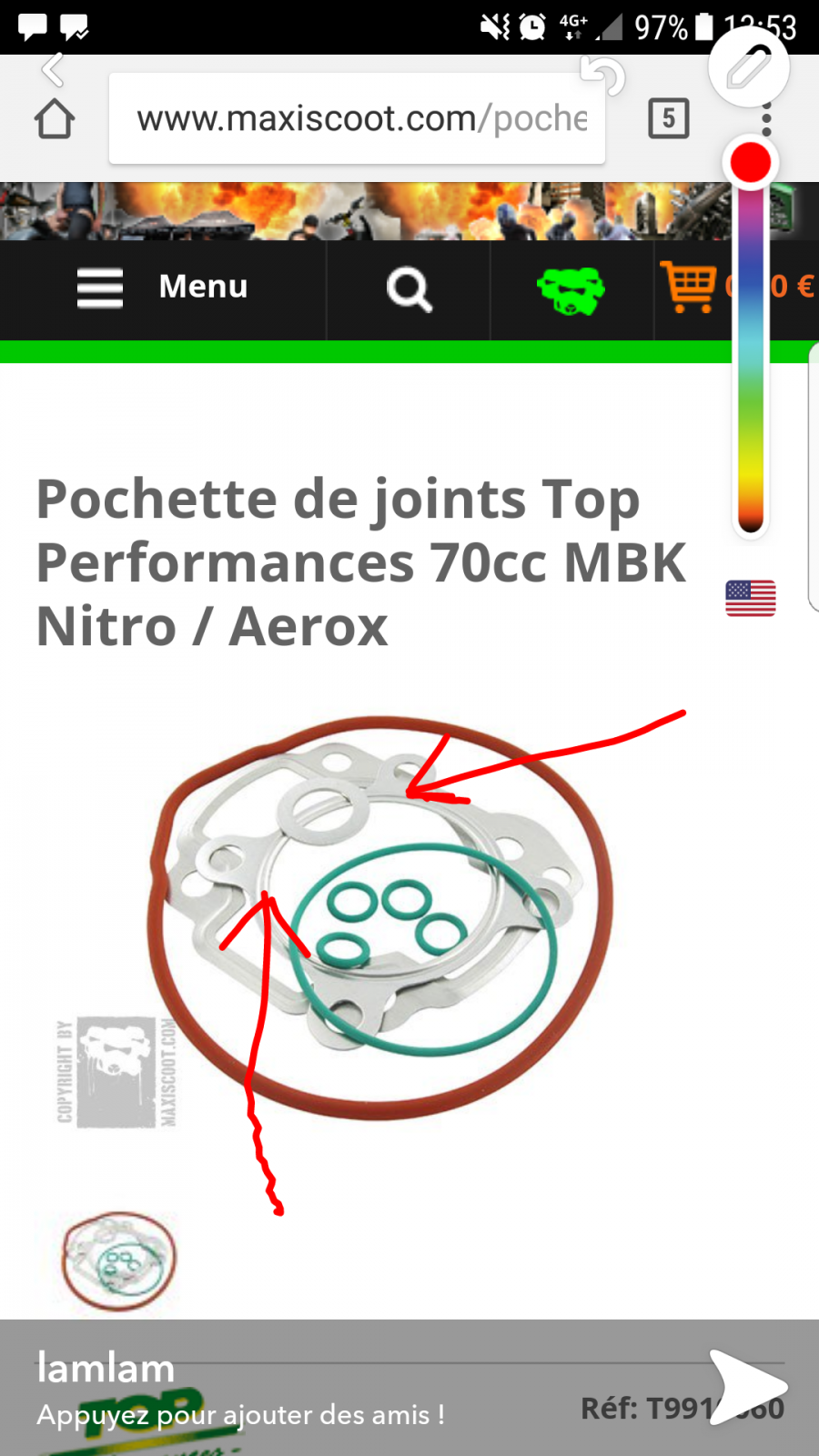

Salut dernière petite question
J'ai reçu les joint de mon kit top rose ce matin mais il il y a un joint que j'avais pas
Il ressemble à un joint de culasse mais pas en caoutchou de la même matière que le joint d'embase je dois le rajouter sur les joint de culasse ?
Vois pouvez me dire où il se met et si c'est bien pour le top rose ?
Partager ce message
Lien à poster
j'ai eu le top rose a plot et le grand en alu n est d aucune utiliter
Partager ce message
Lien à poster
tu ne le met pas , chez athena aussi il fournissent un joints de culasse alu dans la pochete du 70 racing.

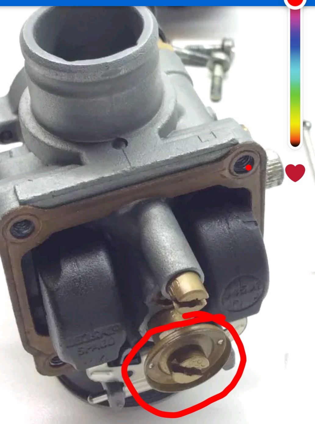

Salut sur la photo ci dessous il il y a une pièces deriere le gicleur elle sert a quoi ? Je dois la laisser ?
La sorte de rondelle dorer
Partager ce message
Lien à poster
il y a 9 heures, nathan 2917 a dit :
rondelle anti emulsion laisse la

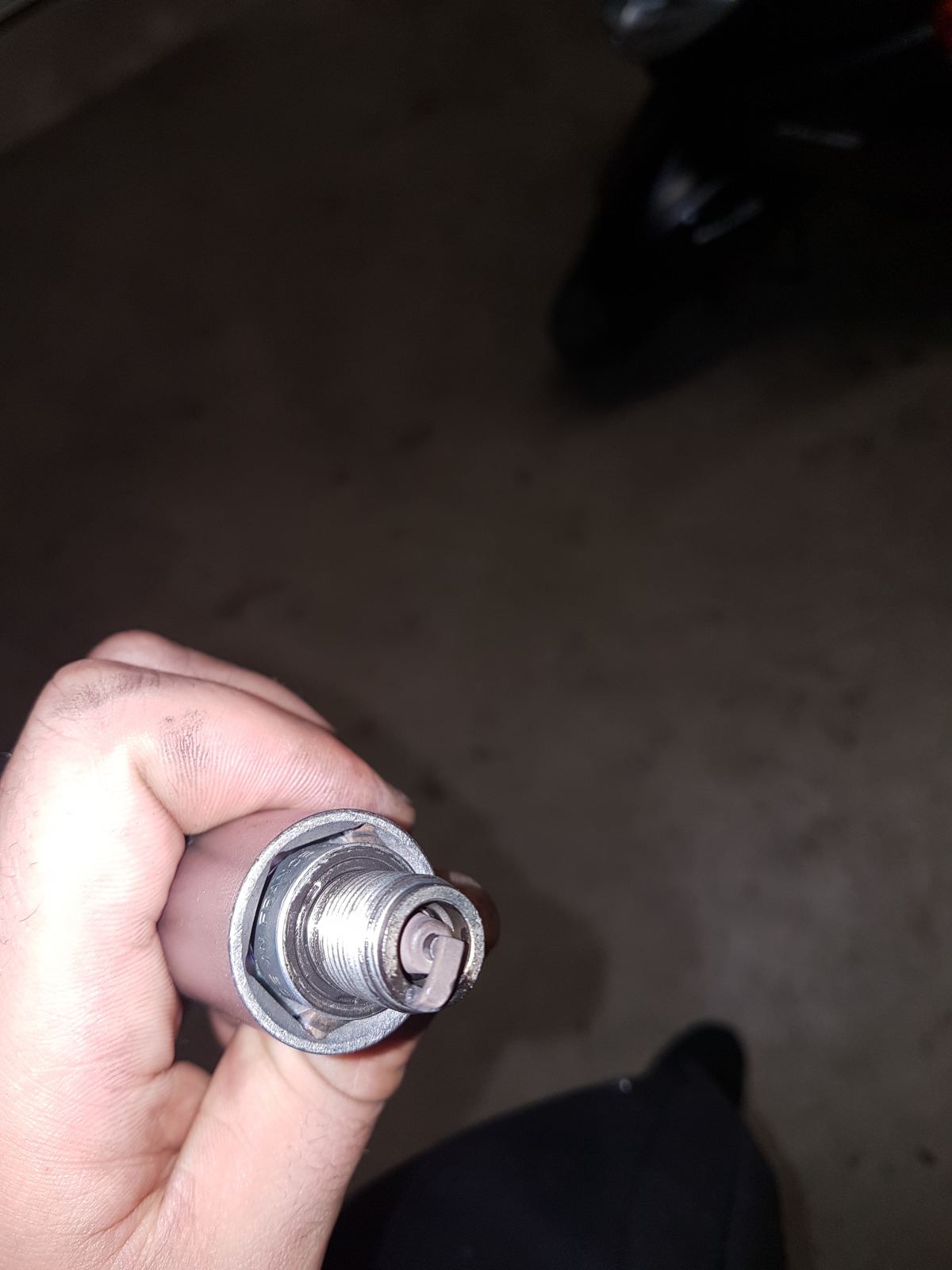

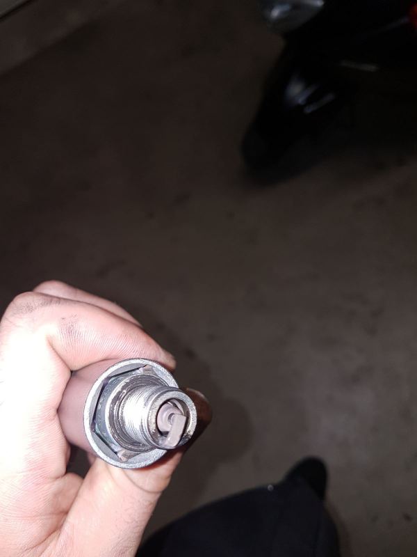

Ok dac et ça crains pas trop de rouler avec un 17.5 ? J'ai un gicleur de 85 avec une aiguille a7 ma bougie à une couleur pas mal elle a colorer en même pas 50km
J'ai mis galets de 4.5g et ressort de poussée rouge sa tourne pas mal ça change d'un kit 50 c fou j'ai pas encore peaufiner mes réglages et je suis à 96 km/h sur plat jatends de comander des gicleur pour le 19 car c'est pas les même gicleur
