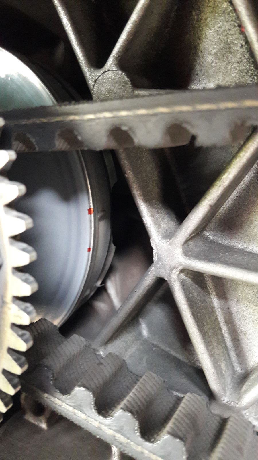

Pour vérifier la courroie il suffit de mesurer sa largeur si c'est en dessous de 16mm c'est à changer.

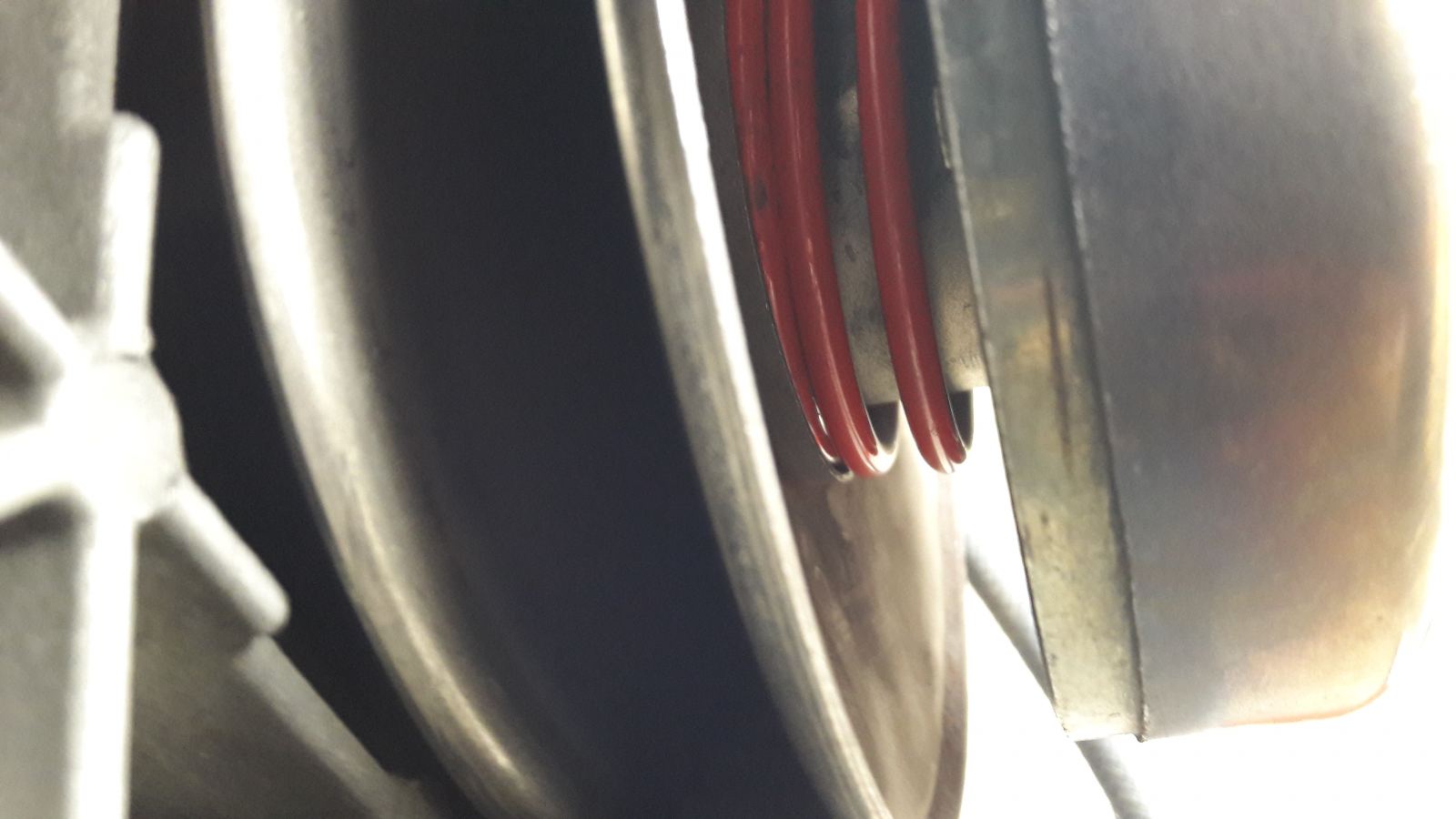

J'ai fait un test tout à l'heure ou j'ai fait un trait sur le variateur et comme j'ai vu sur un tutoriel mon trait était plus petit que 2mm ducout mes galets sont bien règler mais ducout je penses que si je met maitenant des ressorts blanc (Malossi) mais galets ne seront pus règlé
il y a 12 heures, fred82000 a dit :
il te faudra re régler tes galet oui vue que tu vas changer ton ressort de poussée
Oke mais est-ce que ça vaut la peine que je mette un ressort de poussée blanc alors que j'ai déja un rouge la ?
Comme sa je changerais juste les ressort d'embrayage mais je sais pas la différence de dureté entre le rouge et le blanc (ressort de poussée)

Je vais essayer de déjà changer et mettre tout en full blanc mes ressort car le scoot à peut de reprise (ressort rouge Malossi +30% alors que blanc +7%)
