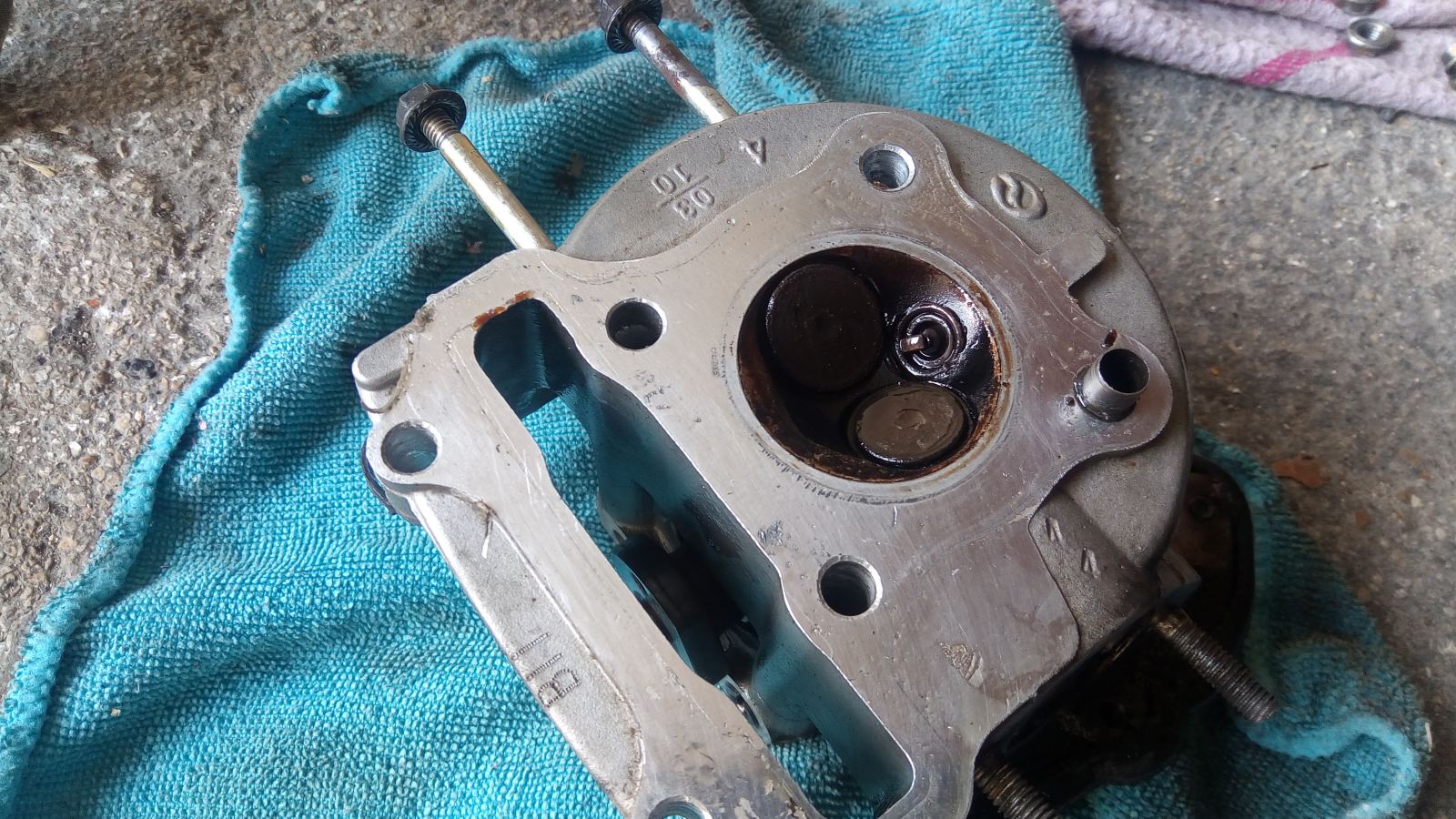

Donc j'ai démonter et mis de l essence au soupapes coter piston voir photo et quand les soupapes sont fermé l essence coule quand même direct. Normal ?

il y a 1 heure, zaori a dit :
Ok ca ca marche. L essence coule
Les soupapes sont jamais étanches a 100 pourcents ,c'est pour sa qu'on les rode a la pate a rodé ,sa ce trouve chez les vendeurs de pièce auto .C'est comme une pate avec du sable dedans ,tu en met sur la soupape et tu la fait tourner.En tournant ,le sable va nettoyé la soupape et la porté de soupape de la culasse .
