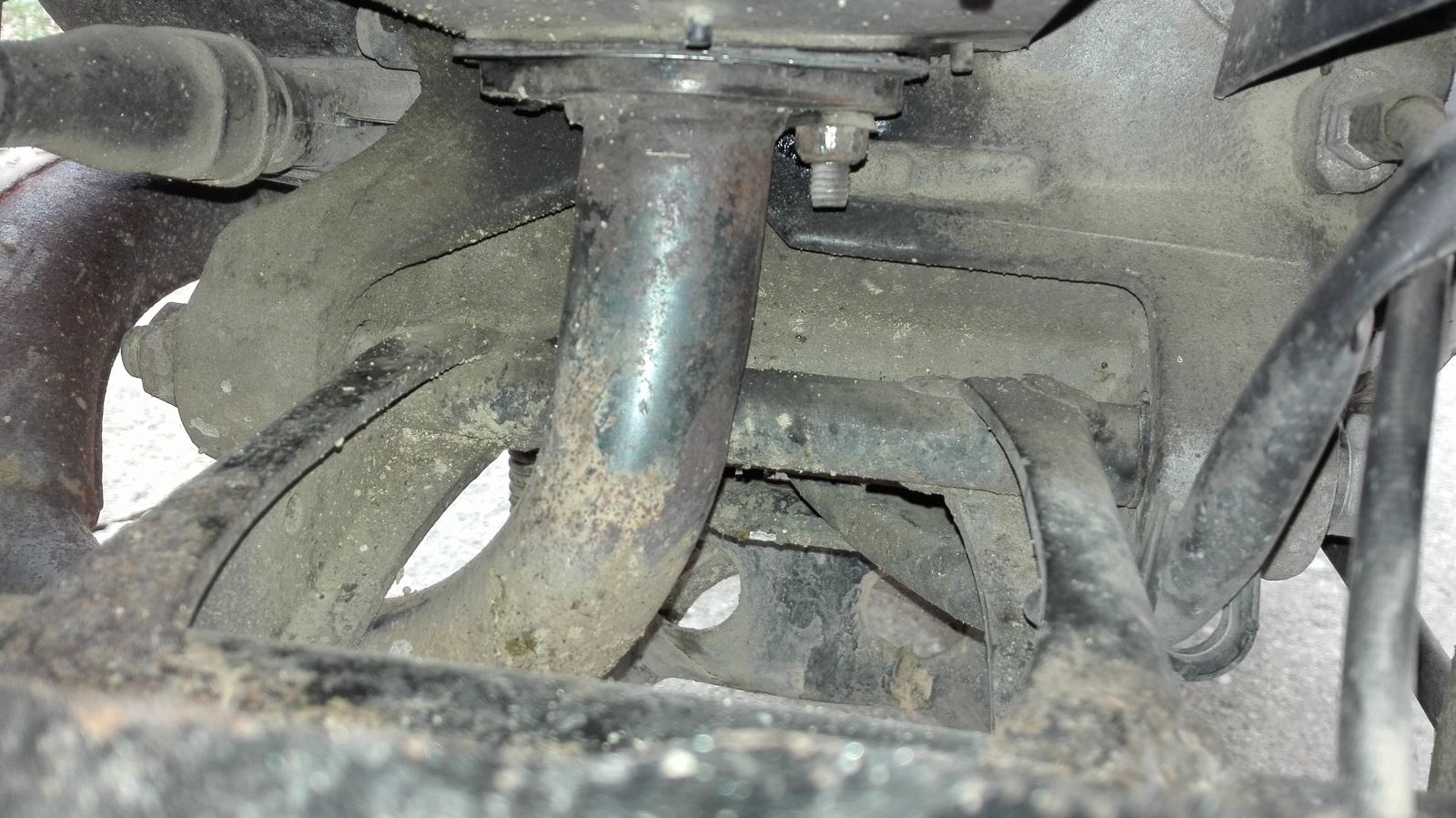

Bonjour alors je ne savais pas si je devais mettre ce sujet dans échappement ou panne et je n'ai pas trouver de sujet parlant de ceci .
Donc mon problème est que j'ai un ami qui s'est retourner avec mon scoot et que 2j après mon goujon de pot a casser juste derrière la rondelle IMG_20170702_174046.thumb.jpg.d13c6f84260ca8b0fe2b684a4dbee687.jpg, donc il y a 2 problèmes .
1) comment extraire le goujon sachant que je ne pense pas pouvoir faire de contre écrou , je n'ai pas d'exctracteur de goujon ou de poste a souder .
2) dois-je si j'arrive a le sortir (peu probable) remettre un nouveau goujon et comment le fixer ou si je dois mettre une vis de pot et comment la fixer ?
Merci de vos réponses
