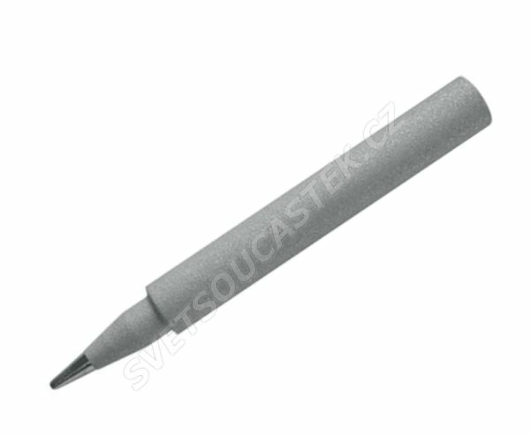

Bonjour j'arrive tard mais tu acheté un pointeau
Avec ça tu tape sur le coter si tu as accès ou de face à 7h position cadran horaire avec le pointeau en biais ou de coter avec un burin si accès. Ça marche tester et approuvé par les anciens ;).

Le pointeau c'est moins barbare mais si tu as un burin pas trop gros vas y.
merci pour cet astuce barry je ne savais pas pour pe pointeaux pour le burin sa oui mais je ne le fait jamais c'est la methode barbare sa

Waaaaa les gars j'ai pas réussi il me reste plus que le petit burin mais si je dois taper à 7h je dois d'abord faire un trouver dans le boulon nan ?
il y a 32 minutes, sawzen_ a dit :
non pas de trou tu tappe direct avec ton burin
