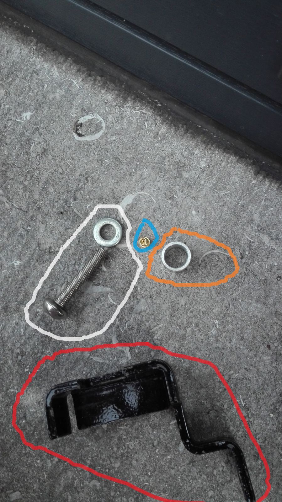

Invité Posté(e) le 17 août 2017 Signaler Partager Posté(e) le 17 août 2017 Bonjour à oui la en effet sa tourne au cancer généraliser. Sinon pour le montage et réglages c'est pas trop compliqué. Oui sa annule tout et tu deviens hors la loi. Par contre vu que tu es en classe A je me demande si tu as pas des brides ailleurs. Lien vers le commentaire Partager sur d’autres sites More sharing options...
ArchangeCratos Posté(e) le 17 août 2017 Auteur Signaler Partager Posté(e) le 17 août 2017 Hello, merci pour ta réponse J'ai pas compris il y a 3 heures, Barry/Sheene a dit : Bonjour à oui la en effet sa tourne au cancer généraliser. Pour le montage et règlage, je te crois, je ne vois donc pas de raison de ne pas me lancer Puis pour la loi, je ne l'aime pas de toute façon Pour ce qui est des brides, c'est mon pro qui l'a fait, et il m'a filer les pièces qu'il a changé/viré, je joins la photo Le rouge, c'est la bride à la poignée des gaz, le bleu c'est le gicleur d'origine (il a mis un plus gros, mais je ne sais pas quelle est son diamètre, je lui demanderai) Pour le reste je suis pas sûr; je pense que le blanc c'est la vis et rondelle qui tenait la bride à la poignée des gaz. Le orange, c'est soit le canon du variateur, mais vu qu'il est lisse, je suis pas sûr, ou alors c'est la bride de sortie d'échappement Ce qui veut dire qu'il reste une bride, ou à l'échappement, ou au variateur du coup Merci à vous Lien vers le commentaire Partager sur d’autres sites More sharing options...
