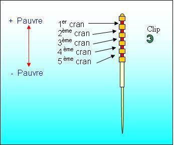

le réglage de base de l'aiguille et au milieu
fait les test que nous t'avons proposer et si ça va toujours pas ça sera un problème de clips de l'aiguille
il y a 1 minute, Quentin65 a dit :
Ah d'accord et ducou il faudrait que je la baisse d'un cran ?

Et quel cran vous me conseillez je crois qu'elle est au millieu ou au cran 2
Vous me conseillez de faire quoi ducou sachant que avec gicleur 82 j'ai des trous d'air, avec 85 j'en ai pas mais il va pas au max de sa puissance comme si il avait pas assez d'air.
quel gicleur je dois mettre ?
je vous conseille le 3 eme cran et essaie un gicleur de 72 et tu voir

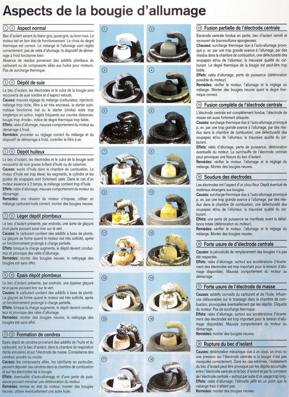

oui un peu moins mais après tu voir avec la couleur de la bougie
Les gars, j'ai mis un gicleur 75 (c'etais le plus petit que j'avais) et j'ai mis l'aiguille au cran 3. Et le scoot a encore plus de teous d'air que avec le 82
il y a 25 minutes, Quentin65 a dit :
descend ton clips d'un cran et voit ce que ça fait
(faut essayer )

Il faut que je la mette au cran 3 ? Et oui effectivement c'est très petit mais je fais attention ;)

il y a 2 heures, fred82000 a dit :
@beber la couleur de la bougie on ne peux plus trop si fier vue qu'il on enlever ds aditif a l'essence
ok merci je le mettrais a la benne
