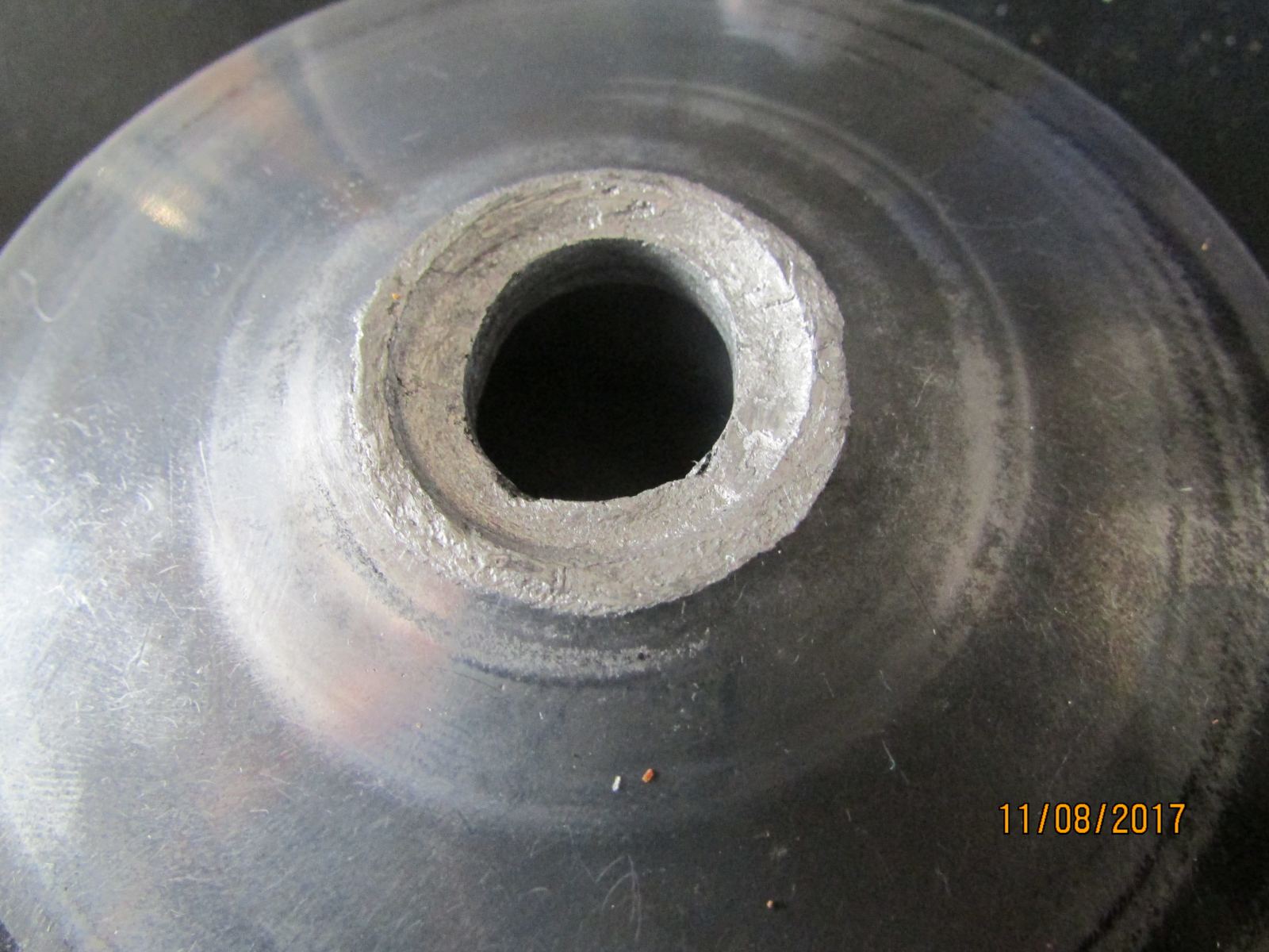

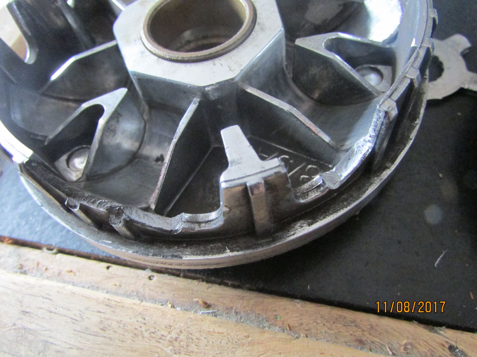

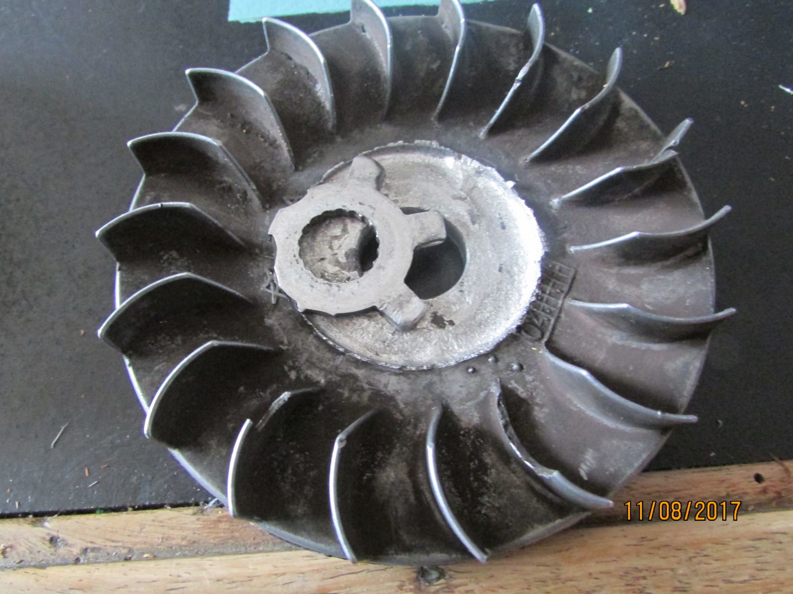

rem87 Posté(e) le 11 août 2017 Auteur Signaler Partager Posté(e) le 11 août 2017 Je fais les photo cette aprem mais je comprends vraiment pas. j'ai changé le variateur, courroie et la bougie mais je ne vois pas ce qui ne va pas, je me suis dit que j'avais serrer mais le piston a l'air bien(photo cette après-midi), j'ai pas les moyen de le mettre au garage et j'y compte pas Ma bougie est neuve mais est-ce normale que je puisse toucher l'étincelle elle est pas si forte que sa? Lien vers le commentaire Partager sur d’autres sites More sharing options...

Max Blackbird Posté(e) le 11 août 2017 Signaler Partager Posté(e) le 11 août 2017 pour moi le vilebrequin doit être hs Lien vers le commentaire Partager sur d’autres sites More sharing options...
rem87 Posté(e) le 11 août 2017 Auteur Signaler Partager Posté(e) le 11 août 2017 (modifié) Merci je viens d'essayer ta technique jimmy mais ça n'a pas marché. jeff roulé avec du jeu aurais casser le vilebrequin? Sa empecherais de démarrer? Modifié le 11 août 2017 par rem87 Lien vers le commentaire Partager sur d’autres sites More sharing options...
Bogdy Posté(e) le 11 août 2017 Signaler Partager Posté(e) le 11 août 2017 Salut, Vu l’état du variateur il y a des chances que ton vilebrequin ait pris un claque Pour le démarrage sa dépend... Par curiosité combien a de km le sccot ? Lien vers le commentaire Partager sur d’autres sites More sharing options...
Max Blackbird Posté(e) le 11 août 2017 Signaler Partager Posté(e) le 11 août 2017 si le vilebrequin est lisse,quand tu kick ca doit pas entrainer grand chose Lien vers le commentaire Partager sur d’autres sites More sharing options...
rem87 Posté(e) le 11 août 2017 Auteur Signaler Partager Posté(e) le 11 août 2017 (modifié) il y a 16 heures, CustomBoG a dit : Salut, Vu l’état du variateur il y a des chances que ton vilebrequin ait pris un claque Pour le démarrage sa dépend... Par curiosité combien a de km le sccot ? Je sais pas il doit déjà en avoir pas mal^^ il y a 15 heures, jeff lee a dit : si le vilebrequin est lisse,quand tu kick ca doit pas entrainer grand chose Non sa entraîne pas grand chose et le kick a un peu de mal a remonté, a quel niveau il serais lisse? L'axe sur lequel est mon variateur est déjà bien écrasé (les crant) a un endroit Modifié le 12 août 2017 par rem87 Lien vers le commentaire Partager sur d’autres sites More sharing options...

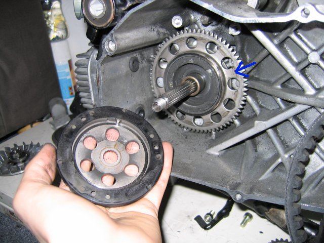

rem87 Posté(e) le 12 août 2017 Auteur Signaler Partager Posté(e) le 12 août 2017 Des petit ressort de cette pièce sont tombés mais rien que pour retirez la pièce c'est galère l'axe est écrasé sur un endroit du coup je pense changé cette pièce et le vilebrequin (photo prise sur internet) Lien vers le commentaire Partager sur d’autres sites More sharing options...
Max Blackbird Posté(e) le 13 août 2017 Signaler Partager Posté(e) le 13 août 2017 embrayage de démarreur,3 ressorts et 3 billes Lien vers le commentaire Partager sur d’autres sites More sharing options...
rem87 Posté(e) le 17 août 2017 Auteur Signaler Partager Posté(e) le 17 août 2017 Le 13/08/2017 at 02:01, jeff lee a dit : embrayage de démarreur,3 ressorts et 3 billes Si un ressort et une bille sont tombé c'est pas grave? Lien vers le commentaire Partager sur d’autres sites More sharing options...
Max Blackbird Posté(e) le 17 août 2017 Signaler Partager Posté(e) le 17 août 2017 ca se remonte Lien vers le commentaire Partager sur d’autres sites More sharing options...
