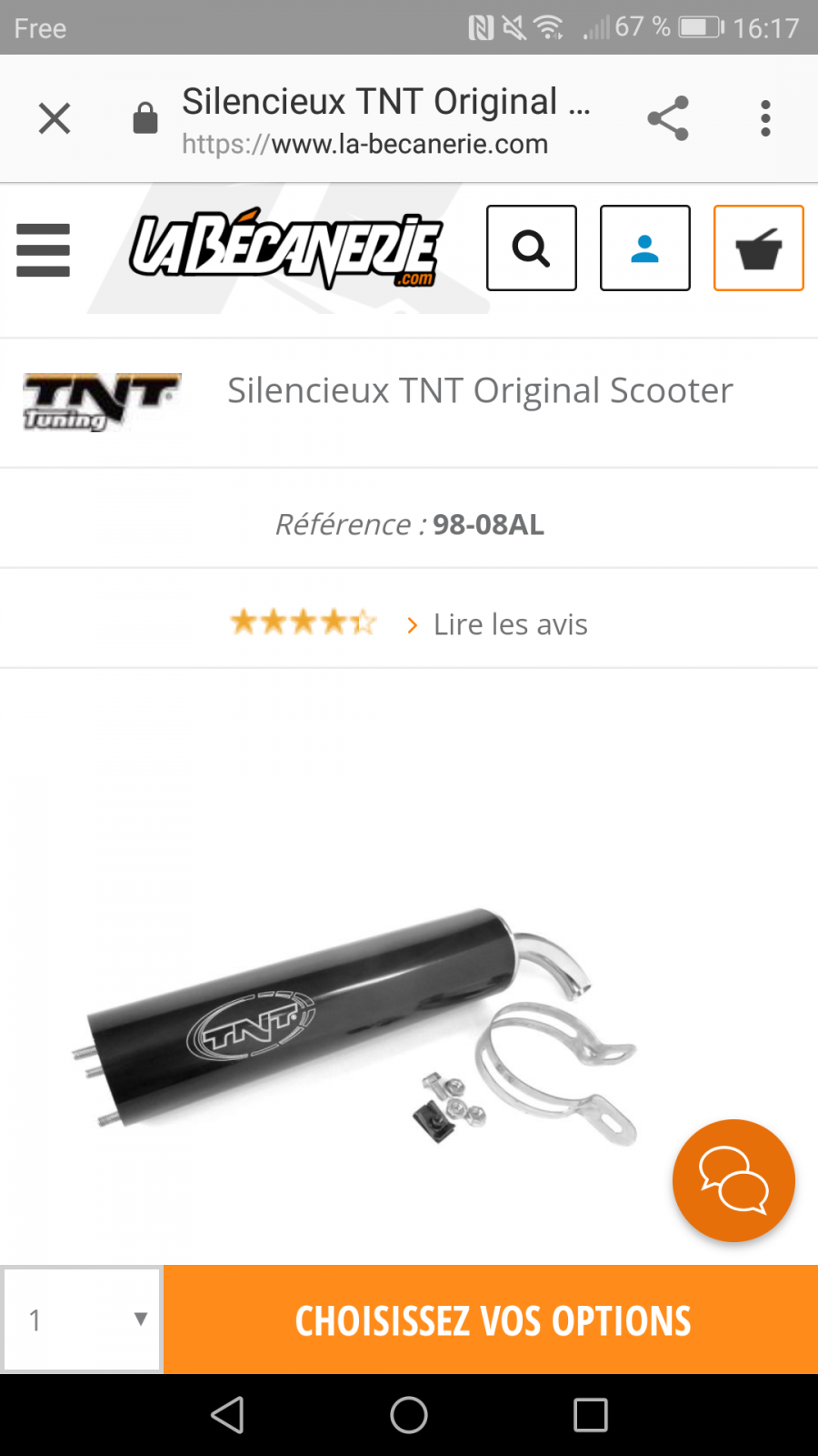

Par contre sur quel sites je peux trouver sa ?  Est ce que cette cartouche irai bien sur mon scooter ?
