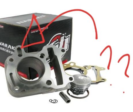

Le 07/09/2019 à 14:14, Miguelexi a dit :
désolé de déranger, je suivais le fil et peut-être que quelqu'un peu m'aider,
J'aimerais savoir à quoi ça sert?  Je ne vois pas de trou sur mon moteur de 139qmb.
