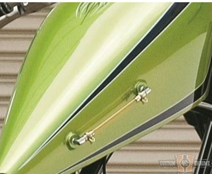

Bonjour tu fait ça
Simplement le tuyau additionnel devra se fixer le long du réservoir  et tu bouche l'extrémités du tuyau supplémentaire qui te servira de jauge  .
Rien d'électrique mais en terme d'investissement cela reste minime.

il y a 3 minutes, Barry/Sheene a dit :
Bonjour tu fait ça

Oh comme c'est bien c'est vrai que je pensais pas du tout à l'analogique aussi, lol, tu peux même y ajouter une jauge style bateau à ce bout de tuyaux.

ça se fait sur les motos custom
Mais perso j'avais déjà driver un membre la dessus et cette astuce me vient d'un mob chop que j'avais vu il y a 20 ans....
il y a 1 minute, Barry/Sheene a dit :
ça fait stylé je trouve, ah! ces mob shop alors, c'est à ce bon vieil esprit que me fait penser scooter system; de nos jours par contre va falloir la cacher cette jauge c'est dommage.

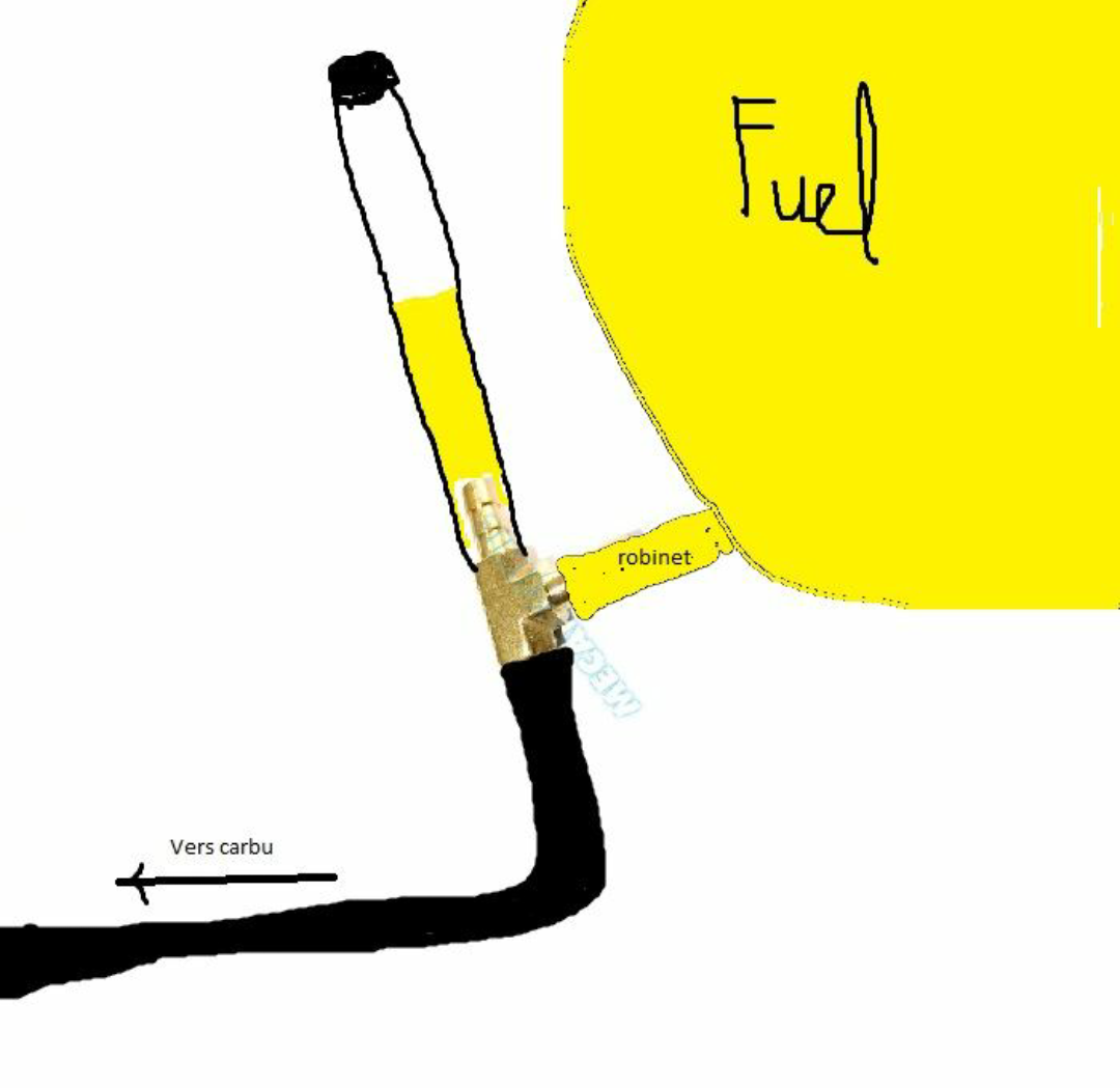

il y a 51 minutes, Barry/Sheene a dit :
Le bas du tuyau doit être situer au niveau du bas du réservoir sinon fait un repère dessus.
Donc en gros, comme la photo le montre, je met un robinet a la sortie du réservoir, une durite qui relie au carburateur et l'autre j'en fait quoi ? C'est celle de réserve? Besoin d'explication là stp

il y a 1 minute, FarSpirit a dit :

il y a 34 minutes, Barry/Sheene a dit :
Non c'est le dessin qu'il faut suivre.
Pour le reste j'ai déjà tout dit.
Okay d'accord, merci.
