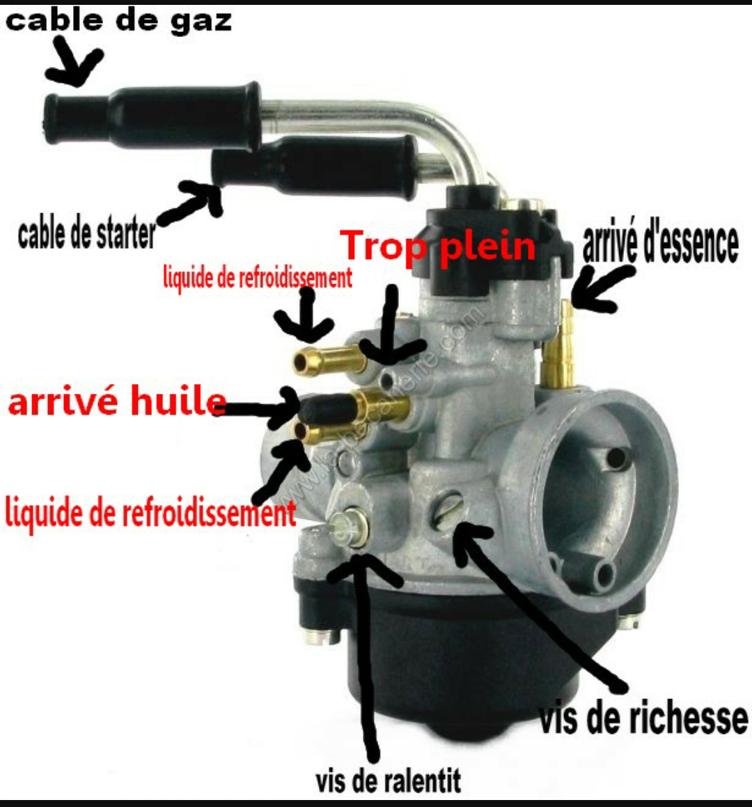

Bonjour à tous alors voilà j'ai regardé mon carburateur de plus près il y a que 3 tétines sur mon carburateur donc on va dire la première tétine va pour l'allumage la deuxième pour l'arrivée d'essence et la troisième pour un autre tuyau qui se trouve en dessous du tuyau pour l'arrivée d'essence j'ai débranché le tuyau qui est en-dessous j'ai quand même passer le tuyau et puis après j'ai petit à petit retiré ma main et il n'y avait rien qui coulait alors je sais pas si ce tuyau sert à quelque chose si oui je le laisse sinon je mets le tuyau de l'arrivée d'huile et comme je vous l'ai dit j'ai que 3 tétines et 4 tuyaux et puis je préfère mettre l'arrivée d'huile que laissé un truc qui sert pas grand-chose enfin je dis ça mais je sais pas c'est pour ça que j'ai besoin de conseil merci
Bonjour écoute le plus simple tu nous fait une photo car déjà tu nous dit pas le modèle et en plus ça se branche pas à l'allumage un carburateur.
D'accord à bon sa m'étonne parce que il y a un petit câble qui vas de l'allumage au carburateur mais bon si tu me dis qu'il ni en a pas alors je te fait confiance
Photo 1 arriver d'essence
Photo 2 à la verticale dépression pour robinet d'essence si branché à la pipe tu dois le bouché et celui à coter du tuyau  c'est le graissage séparé.
Pour la dépression si elle vient du réservoir et qu'elle est déjà branché à la pipe d'admission tu bouche le truc dorer qui est  à la verticale sur ton carburateur. Sinon tu la branche dessus.

Je te parlé de ce petit tuyaux qui vas à l'allumage donc j'ai bien que 3 tétine sur le carburateur au lieut de 4 une tétine pour l'arrivé d'huile une pour l'essence une pour la dépression et une autres pour le petit câble qui vas à l'allumage donc ça fait 4 et il y en a que 3 sur mon vieux carburateur comme sur le neuf

Les arrivées de liquide de refroidissement tu t'en occupe pas.
tu dois confondre les durit sur ton scoot , l'essence , la dépression et l'huile qui est la petite durit qui va derriere l'allumage , y 'en a pas d'autre.
en tof c'est la durit d'huile qui vas du carburateur a la pompe a huile .

Bas c'est koi alors parce que c'est pas le câble de l'huile vue que le câble de l'huile il est pas branché sur le carburateur. Demain je ferai une photo de tous les câble comme sa vous verrai
il y a 34 minutes, rocket05 a dit :
c'est le câble d accélérateur de secour
t'est dur toi , je t'ai dit que c'est la durit d'huile qui vas au carburateur , je sait pas ce que tu as brancher sur le carburateur mais c'est pas l'huile vue que c'est celle la.
