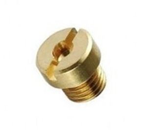

2) Qu'elle est la taille maximale du Gicleur principale (d'essence) pour une configuration origine avec cylindre origine réalésé a 1.50, du scooter mentionné au début ?!!

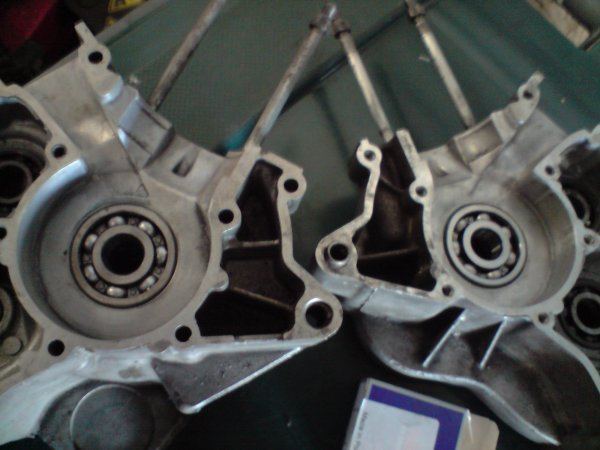

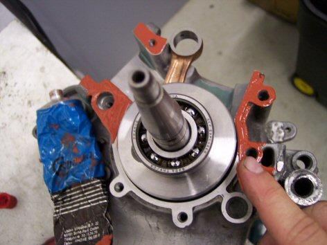

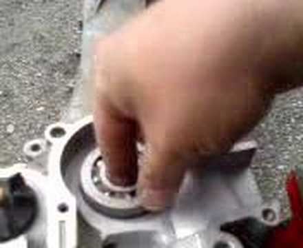

3) en remontant le Vilebrequin dans les carter moteur, est-il mieux de mettre les roulement dans les carter en premier, ou vaut mieux les mettre sur vilebrequin et après monté tous sur carter moteur ?!!

Concernant le gicleur on ne peut pas savoir à l'avance il y a trop de variable au mieux on peut donner une fourchette selon la configuration. Si ta bougie prend une couleur rouge brique c'est très bien.

Tu les met dans les carter en premier.

C'est plus facile de manipuler un vilebrequin que des carter :D et aussi justement tu insert le vilebrequin dans le carter transmission en premier et ensuite tu pose l'autre.
Roulement et vilebrequin au congel
Carter chauffer et ça va tout seul.
Roulement congeler dans carter transmission chauffer tu laisse reprendre la température ambiante tu prépare l'autre carter de la même manière. Tu sort ton vilebrequin congeler et tu as semble. Oubli pas le joint de demi carter ou pâte à joint selon les fabricants.

les roulements rentré en force dans le vilebrequin,(pas besoin de frigo humide pour des roulements en acier),je chauffe le gros carter (avec une lampe a souder),je cale le vilebrequin en tapotant avec un maillet,j attends que le carter refroidisse,je fais le joint sur le carter installé en chauffant l autre carter et des qu il est a point je le cale sur le gros carter,je contrôle avec une cale l écart entre les cartes et le vilebrequin,puis je revisse et je monte les joints spy 1h après environ.et zou!!!
Partager ce message
Lien à poster
je fais les 2 , la mannière a jeff est plus rapide.
Partager ce message
Lien à poster
ouais 1h15,et c'est la technique original que m a appris mon formateur chez mbk,il y avait pas de presse ds l atelier,ni de frigo,lol
Partager ce message
Lien à poster
il y a 10 minutes, jeff lee a dit :
