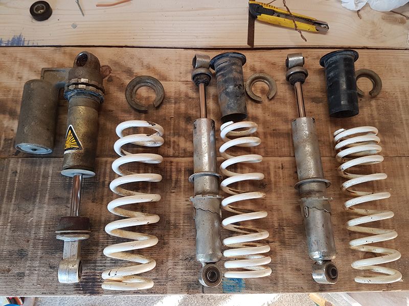

mat881 Posté(e) le 27 septembre 2017 Auteur Signaler Posté(e) le 27 septembre 2017 Ahah nettoyage obligatoire après chaque sortie si je veux le garder propre J'ai ressort de suspension et amortisseur a repeindre, les fusée, les protège disque, la ligne complète et ça doit être tout
bouigass Posté(e) le 27 septembre 2017 Signaler Posté(e) le 27 septembre 2017 Effectivement il est loin le temps du nettoyage carburateur Tiens bon, tu as déjà abattu pas mal de taf

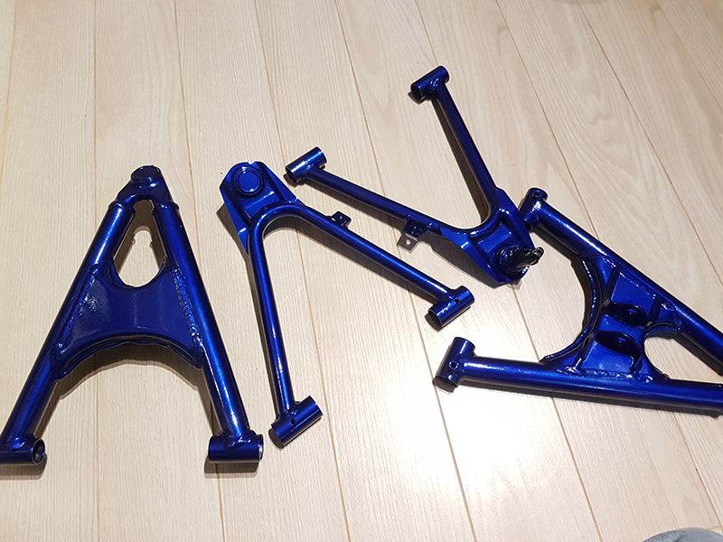

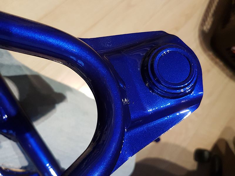

mat881 Posté(e) le 15 octobre 2017 Auteur Signaler Posté(e) le 15 octobre 2017 Salut, Le projet n'as toujours pas avancé, dès que le temps me le permet je contacte des entreprises pour voir si un sablage et une peinture époxy est envisageable. Et après on enchaine cash, marre de le voir en kit, surtout avec un week-end aussi magnifique Triangles récupérés, ça claque, y a quelque défauts mais je m'en plein pas, ça ne m'a rien coûté et ce sera 100 fois mieux que la base gris/noir/rouille Deep Purplish Blue métallic
Tampaxxxxx Posté(e) le 15 octobre 2017 Signaler Posté(e) le 15 octobre 2017 Claque grave !!!!! Va falloir assortie les amortisseur la :b Je les trouves grave propre en plus si les défaut sont en dessous rien à faire.il vont manger du caillou donc.
mat881 Posté(e) le 15 octobre 2017 Auteur Signaler Posté(e) le 15 octobre 2017 il y a 3 minutes, Tampaxxxxx a dit : Claque grave !!!!! Va falloir assortie les amortisseur la :b Je les trouves grave propre en plus si les défaut sont en dessous rien à faire.il vont manger du caillou donc. Je pense qu'avec les ressort blanc ce devrai justement faire ressortir le bleu Bas a quelque endroit y a des manques de peinture et de vernis mais c'est sure que toute facon ils vont prendre tarif donc vont pas resté longtemps propre !
Tampaxxxxx Posté(e) le 15 octobre 2017 Signaler Posté(e) le 15 octobre 2017 Franchement je verrais bien le châssis et le bras de cette tinte ça claque ou châssis noir. Ca ferrai pas trop de bleu avec les carénages, pour t'es triangles au pire un peu de carbone.
mat881 Posté(e) le 15 octobre 2017 Auteur Signaler Posté(e) le 15 octobre 2017 Justement j'ai peur que cadre bleu, triangle bleu, carénage bleu ca fasse trop. Je trouve cadre gris de base triangle bleu et amortisseur blanc ça passe crème

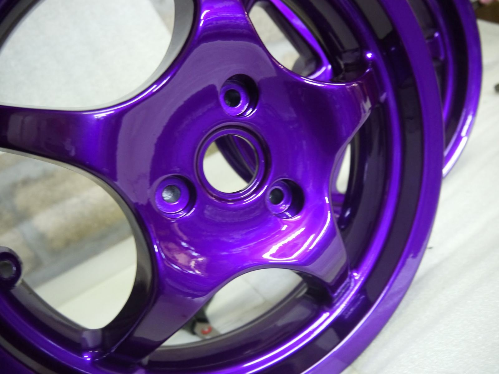

mat881 Posté(e) le 28 octobre 2017 Auteur Signaler Posté(e) le 28 octobre 2017 Oui le rendu est généralement un peu satiné voir mat ! Maintenant ils arrivent à faire des epoxy brillant, chromé, métallisé... le rendu est magnifique ! Comme ces jantes de nitro Après faut que la pièces soit totalement nu, pas de plastique, roulement, vis etc
nathan 2917 Posté(e) le 28 octobre 2017 Signaler Posté(e) le 28 octobre 2017 Il y a 2 heures, mat881 a dit : Oui le rendu est généralement un peu satiné voir mat ! Maintenant ils arrivent à faire des epoxy brillant, chromé, métallisé... le rendu est magnifique ! Comme ces jantes de nitro Après faut que la pièces soit totalement nu, pas de plastique, roulement, vis etc ba ouai vue que c'est cuit au four mdr
mat881 Posté(e) le 28 octobre 2017 Auteur Signaler Posté(e) le 28 octobre 2017 Je sais bien mais je précise, tout le monde connaît pas le principe de l'epoxy Thermolaquage plus précisément !
nathan 2917 Posté(e) le 28 octobre 2017 Signaler Posté(e) le 28 octobre 2017 il y a 9 minutes, mat881 a dit : Je sais bien mais je précise, tout le monde connaît pas le principe de l'epoxy Thermolaquage plus précisément ! pis c'est archi solide comme peinture bon pas aussi solide qu avec de la bombe leclerc évidement 1

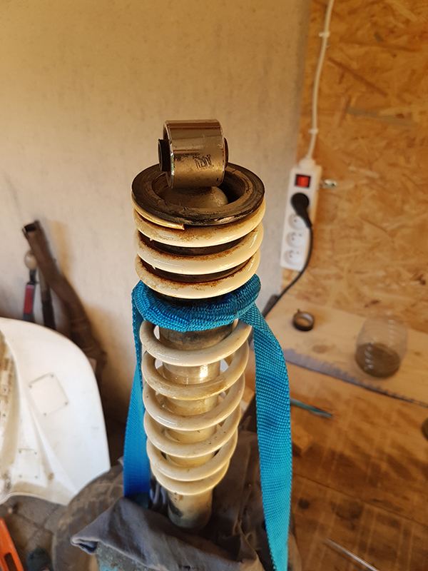

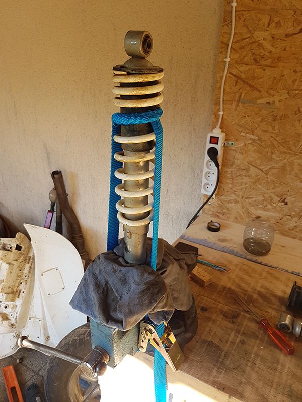

mat881 Posté(e) le 7 novembre 2017 Auteur Signaler Posté(e) le 7 novembre 2017 Salut, Aujourd'hui je me suis occupé un peu du quad, j'ai viré les roulements de direction, joints spi et les roulements de bras oscillant pour pouvoir emmener le cadre en peinture. Plus qu'a dégraisser vite fait à l'essence. J'en ai profité pour démonter les ressorts des amortisseurs. D'une part pour pouvoir les nettoyer car de base ils brillent et puis pour peut être les envoyer en peinture. Pour le faire je me suis servis d'une sangle à cliquet et d'un étau. On bloque l'amortisseur dans l'étau, on enroule la sangle sur le ressort et on serre, faut pas avoir peur d'y aller c'est raide ! Ensuite on descend jusqu'à ce que la buté puisse s'enlever et terminé Gros nettoyage en prévision, c'est bien crade 1

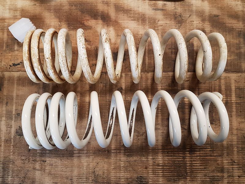

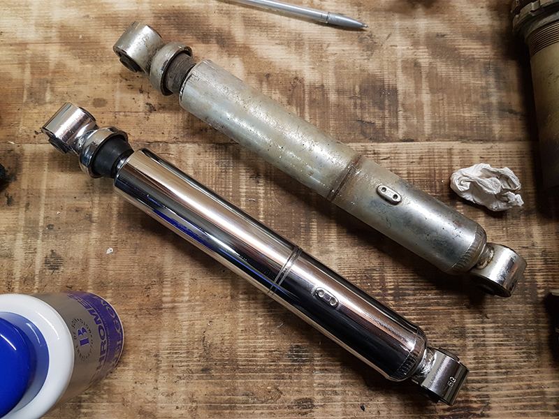

mat881 Posté(e) le 8 novembre 2017 Auteur Signaler Posté(e) le 8 novembre 2017 Il y a 20 heures, fred82000 a dit : sa rend super bien ce bleu et ça passe bien comme sa Oui le bleu Yamaha est magnifique ! Il y a 11 heures, Tampaxxxxx a dit : Salut, Si tu peint les ressort en bleu et le corps en gris comme le châssis tu vas faire un heureux Ahah malheureusement non. J'ai nettoyé les ressorts et au final ils ne seront pas repeint, ils sont pas trop mal, ca ne vaut pas le coup de refaire une peinture, je préfère dépenser dans autre chose Du coup j'ai nettoyé les ressorts et ils resteront comme ca. Ils sont juste sale, quelques éclats de peinture et frottement mais rien de grave J'ai nettoyé un amortisseur avant, d'abord a l'essence et puis coup de belgom chrome ensuite. Je vous laisse comparer le avant/après. Impossible à nettoyer sans démonter le ressort !
fred82000 Posté(e) le 8 novembre 2017 Signaler Posté(e) le 8 novembre 2017 il on de belle teinte yamaha et le rendu de la suspantion nettoyer et top tu as bien travailler

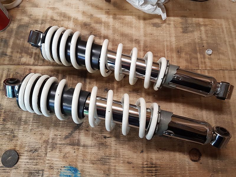

mat881 Posté(e) le 10 novembre 2017 Auteur Signaler Posté(e) le 10 novembre 2017 Le 08/11/2017 à 19:09, fred82000 a dit : il on de belle teinte yamaha et le rendu de la suspantion nettoyer et top tu as bien travailler Oui et encore mieux un fois totalement monté ! J'ai avancer sur le nettoyage de pièces, remonté les amortisseurs avant et préparé les triangles (graisseur, bague, axe etc). Avant/après : Triangles opérationnels
fred82000 Posté(e) le 10 novembre 2017 Signaler Posté(e) le 10 novembre 2017 plus que a les re monter il va être tout prorpre et class à la fin 1
