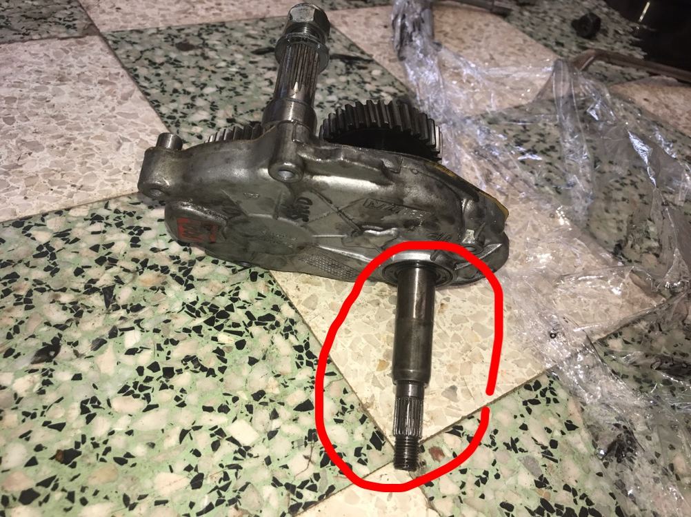

Bonsoir a tous les qmis alors voilà j'ai effectué tout ce que j'avais à faire sur mon ludix et je me suis aperçus que le filetage d el'axe d'embrayage entouré sur la photo et mort sur  1millimètre quesque je pourrais faire pour pouvoir re mettre l'écrou car du coup la je ne peut pas utilisé mon scoot pars rapport a sa en sachant que j'ai essayé de le forcer pour le rentrer en le faisant tournée mais il pars de travers , j'ai pensé a découpé le millimètre qui et mort es que je peux ou avez vous d'autre solution avant de passer au radical ^^

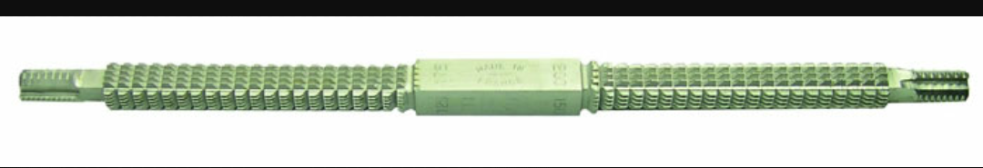

Bonjour @vianney59139, j'ai eu le même problème avec filetage d'axe variateur qui s'est totalement abîmé...  Du coup je l'ai pris chez un atelier de tour pour refaire le filetage de même, et depuis il tiens trop bien... moi j'avais filetage totalement abîmé, mais dans ton cas, essaie de chercher l'outil que Barry a proposé et répare ton axe!!
En ce qui concerne découpé le millimètre qui et mort ça serait trop dur, sinon emmène le chez un pro de tour, car ici c'est la finition de l'éxtrimité qui compte..
