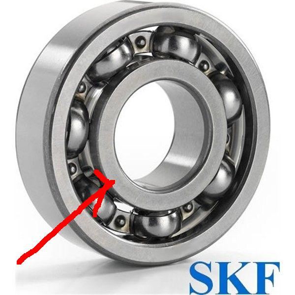

TrendX1 Posté(e) le 31 août 2017 Signaler Partager Posté(e) le 31 août 2017 Bonjour j'ai acheté un vilebrequin Doppler S1r est le pack roulement + joint Spy motoforce mes j'ai pas l'impression que c'est les bon roulement je vous joint une photo : http://hpics.li/6eed495 Lien vers le commentaire Partager sur d’autres sites More sharing options...
Mardzz734 Posté(e) le 31 août 2017 Signaler Partager Posté(e) le 31 août 2017 (modifié) Salut, pourquoi tu dit ne pas avoir l'impression que ce sont les bons roulements ? Car ils ne rentrent pas directement dans le vilebrequin ? Si oui, c'est normal Modifié le 31 août 2017 par Mardzz734 Lien vers le commentaire Partager sur d’autres sites More sharing options...
TrendX1 Posté(e) le 31 août 2017 Auteur Signaler Partager Posté(e) le 31 août 2017 il y a 3 minutes, Mardzz734 a dit : Salut, pourquoi tu dit ne pas avoir l'impression que ce sont les bons roulements ? Car ils ne rentrent pas directement dans le vilebrequin ? Si oui, c'est normal Ah d'accord donc ils sont bien compatible avec le vilebrequin ? c'est un doppler S1r et roulement joint Spy motoforce Lien vers le commentaire Partager sur d’autres sites More sharing options...
Mardzz734 Posté(e) le 31 août 2017 Signaler Partager Posté(e) le 31 août 2017 il y a 8 minutes, TrendX1 a dit : Ah d'accord donc ils sont bien compatible avec le vilebrequin ? c'est un doppler S1r et roulement joint Spy motoforce Bah normalement oui il ne devrait pas y avoir de soucis c'est normal si ils ne rentrent pas Lien vers le commentaire Partager sur d’autres sites More sharing options...
fred82000 Posté(e) le 31 août 2017 Signaler Partager Posté(e) le 31 août 2017 salut c'est les bon roulement juste que pour les rentré sur le vilebrequin il y a une technique car il rentre en force c'est tout Lien vers le commentaire Partager sur d’autres sites More sharing options...
TrendX1 Posté(e) le 31 août 2017 Auteur Signaler Partager Posté(e) le 31 août 2017 il y a 2 minutes, fred82000 a dit : salut c'est les bon roulement juste que pour les rentré sur le vilebrequin il y a une technique car il rentre en force c'est tout D'accord le S1r il résistera avec le top perf trophy à fond ? Lien vers le commentaire Partager sur d’autres sites More sharing options...

jimmy@ Posté(e) le 31 août 2017 Signaler Partager Posté(e) le 31 août 2017 ne tape pas sur tout le roulement pour le renter , si ça force tu tape au centre avec un douille à cliquet. Lien vers le commentaire Partager sur d’autres sites More sharing options...
TrendX1 Posté(e) le 31 août 2017 Auteur Signaler Partager Posté(e) le 31 août 2017 il y a 1 heure, jimmy@ a dit : ne tape pas sur tout le roulement pour le renter , si ça force tu tape au centre avec un douille à cliquet. c'est à cause de quoi que sa bloque comme sa ? Lien vers le commentaire Partager sur d’autres sites More sharing options...
jimmy@ Posté(e) le 31 août 2017 Signaler Partager Posté(e) le 31 août 2017 pour que ça rentre tout seul , met ton vilebrequin dans un sac plastique et quelque heures au congelos. Lien vers le commentaire Partager sur d’autres sites More sharing options...
TrendX1 Posté(e) le 31 août 2017 Auteur Signaler Partager Posté(e) le 31 août 2017 il y a 14 minutes, jimmy@ a dit : pour que ça rentre tout seul , met ton vilebrequin dans un sac plastique et quelque heures au congelos. D'accord merci du conseil Lien vers le commentaire Partager sur d’autres sites More sharing options...
Invité Posté(e) le 31 août 2017 Signaler Partager Posté(e) le 31 août 2017 Si ton roulement n'est pas blindé de graisse et qu'il n'a pas de bague en nylon met le sur un fer à repasser ça va descendre tout seule. Lien vers le commentaire Partager sur d’autres sites More sharing options...
Max Blackbird Posté(e) le 31 août 2017 Signaler Partager Posté(e) le 31 août 2017 tiens,personne ne lui dit de le mettre dans le frigo? Lien vers le commentaire Partager sur d’autres sites More sharing options...
