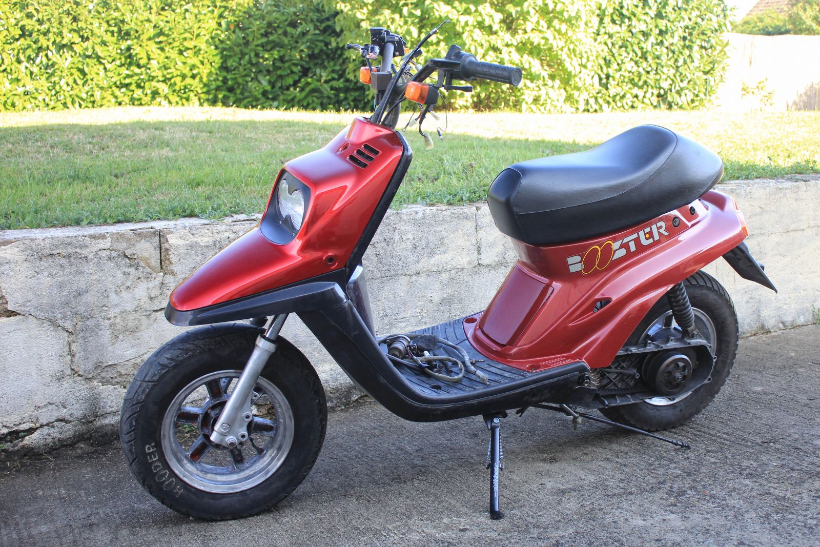

Oui, j'ai de quoi m'occuper mais déjà pas mal avancé :
J'ai récupéré des coques d'origine de l'époque car je ne voulais pas de copie et surtout je ne voulais pas une trappe moteur à vis comme sur les Spirit. Elles ne sont pas de la bonne couleur mais elles seront repeintes. J'ai trouvé des reproduction des autocollants d'époque car ça fait un moment que MBK n'en a plus en stock.
J'ai acheté une selle d'origine très propre mais aussi la rare selle monoplace :cool:
Le décapage des jantes est en cours. Je n'arrivais pas à enlever le disque avant et après avoir mis du WD40 pendant une semaine, utiliser un tournevis à frapper et chauffer le tout avec un décapeur thermique, j'ai réussi à l'enlever hier soir :D
Une fois le décapage fini, je change les pneus et je dois refaire les joints spy de la fourche.
J'arrête mon pavé là, je mettrai des photos ce soir et je compléterai le descriptif si vous voulez en savoir plus, notamment sur les pièces perfs :D
Modifié par bouigass
Oui! Je viens de les prendre :)

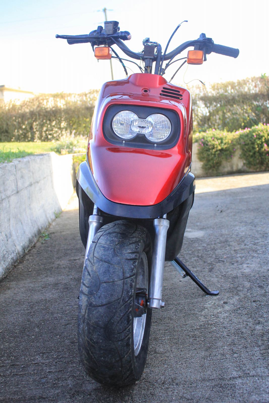

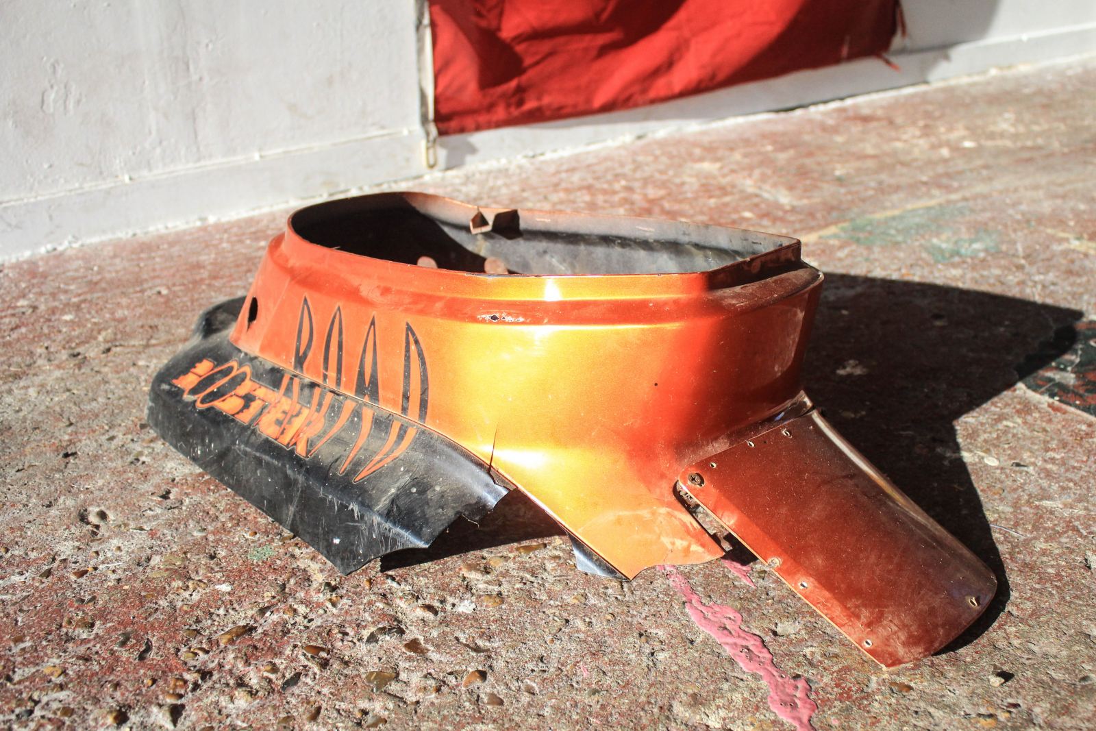

Tout d'abord le carénage d'origine pour montrer la couleur à ceux qui ne connaissent pas :
J'adore ce orange candy, il est plein de reflet, il est magnifique :wub:
Donc ce qui a déjà été fait:
-Cadre nettoyer, il y avait un peu de rouille que j'ai décapé et traité
-Carénage arrière et avant changé, j'ai en stock un capot de guidon noir neuf de 1995 et une lèvre de carénage avant neuve MBK avec le compteur, une selle biplace
-Faisceau nettoyé ( fils, gaine, cosse)
-Bavette MBK neuve, l'ancien a été coupée trop courte, du coup sous la selle c'était plein de gras, poussière...
-Décapage des fourreaux de fourche, j'ai fait un essai avec de la laine de fer et Belgom pendant 3/4 min  sur le fourreau droit, ca rend pas mal, à voir je les repeins en noir comme d'origine ou pas ?
- Décapage des jantes en cours , maintenant que j'ai réussi à enlever mon disque, je vais finir la roue avant. Comme le fourreaux, j'ai fais un essai de polissage sur le rebord de la jante arrière. Ca rend pas mal mais si je polie, c'est pour faire les jantes complètes donc j'hésite un peu...et puis au départ je voulais garder l'esthétique d'origine du scooter et juste travailler sur le moteur;)
-Le bas moteur a été changé car l'ancien a du jeu dans la tête de bielle et il est bien crade puisque la durite d'arrivée d'huile au carburateur s'est enlevé pour bien graisser l'extérieur du carter :vener:  Donc je pouvais avoir un moteur pour 15€ par un pote, je l'ai pris en attendant d'ouvrir l'ancien et voir si les carters sont encore bon vu qu'ils ont tourné sans huile...

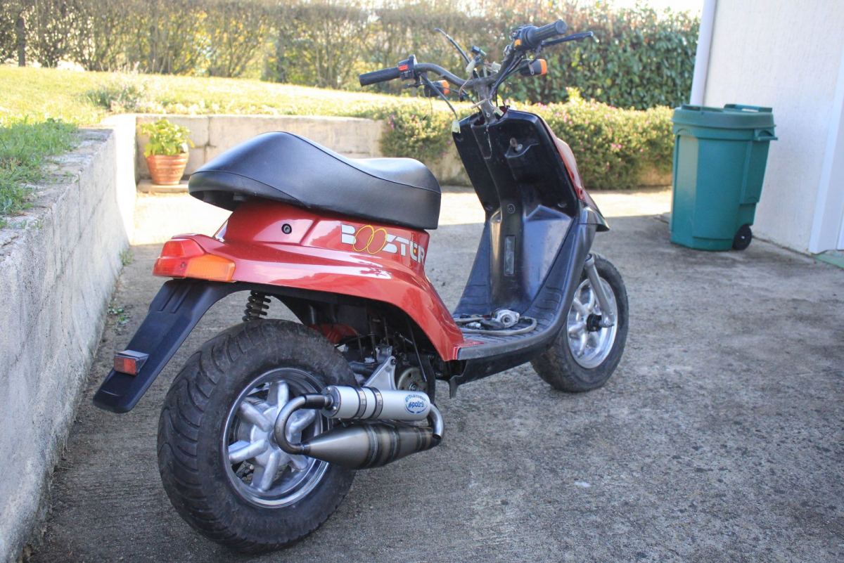

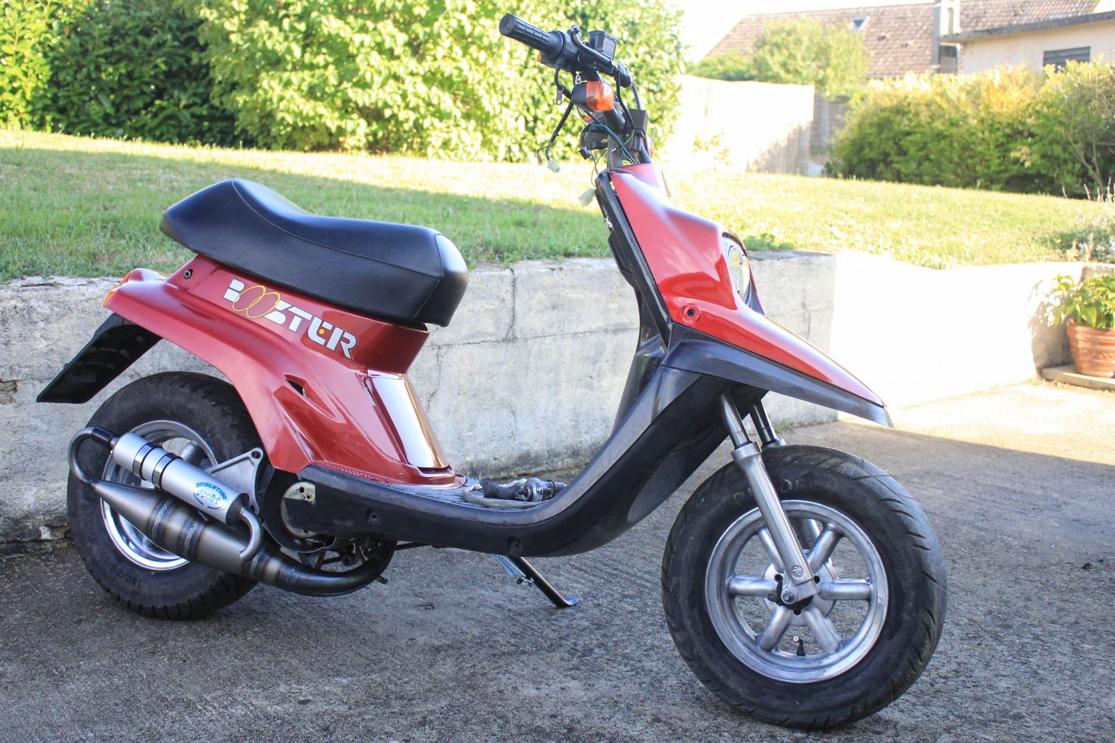

Place aux photos:
Quand a la configuration, tu en vois un bout sur cette photo mais vous en saurez plus dans le week end, il faut faire durer le plaisir  :P

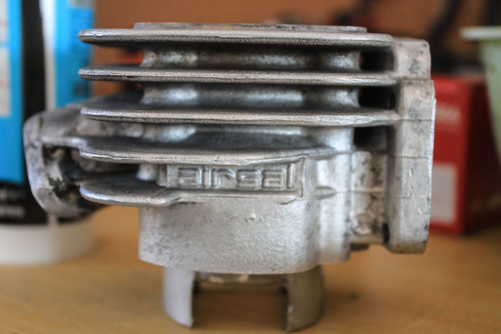

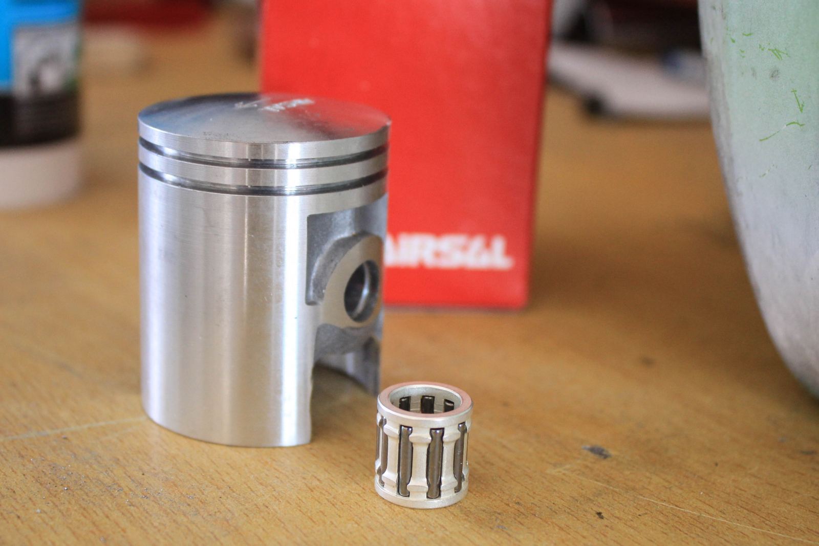

Sur ce bas moteur il y a un 50 Airsal alu standard que j'ai un peu travaillé  aux transferts échap et admi et polis la sortie d'échap:
J'ai un piston neuf et une cage à aiguille en 15mm de large:
Je ne connaissais pas cette largeur de cage à aiguille et je suis un peu partager donc je veux tester.

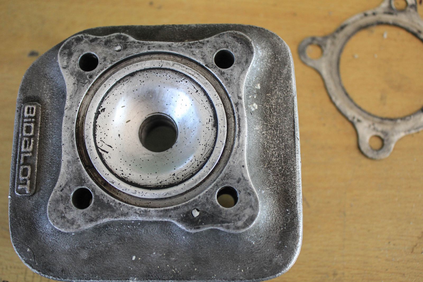

Il y a une culasse Bidalot, au début j'étais content mais une fois décalaminé déjà moins :ohmy:
Elle a quelques pets!
Non, je ne compte pas garder le Airsal, je vais mettre autre chose mais je ne suis pas décidé. Mais comme j'ai celui-ci et que ça fait longtemps que je n'ai pas taillé dans un cylindre, je n'ai pas pu me retenir :devil: Et en attendant,ça me fait toujours un cylindre pour rouler.
C'est sur que si je veux garder le Evo, il va me falloir un cylindre avec des diagrammes assez élevés. J'ai de bon souvenir avec le Doppler S1R mono segment donc j'y ai penser mais je ne sais pas si il sera suffisant ?
A l'époque il tournait bien avec le For race 1:) mais le Evo demande plus.

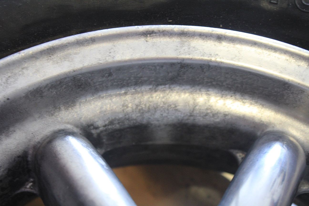

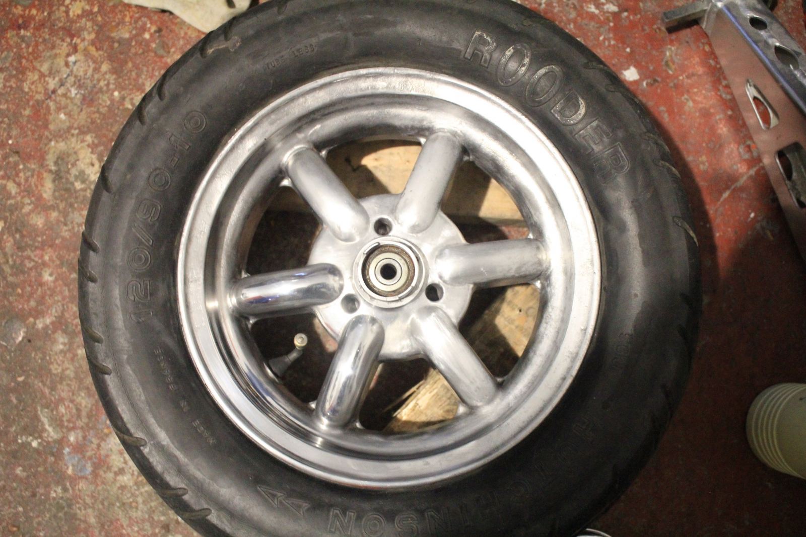

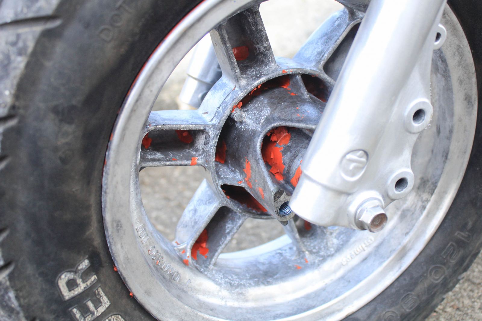

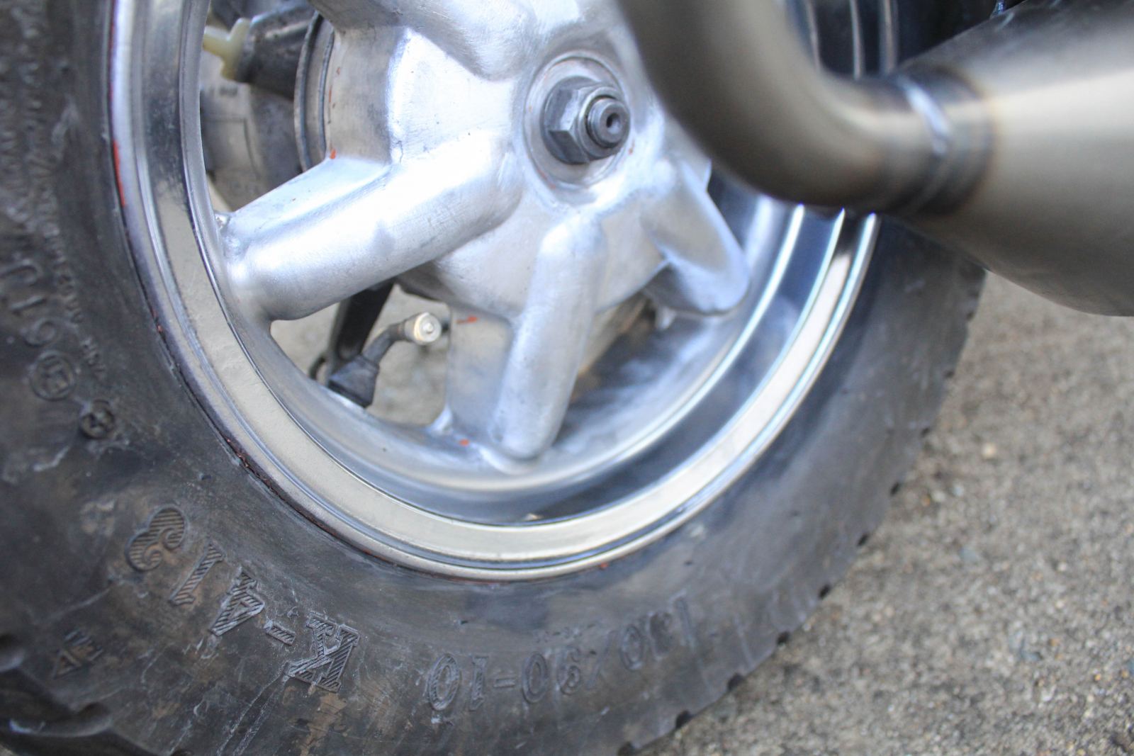

Je suis en train de finir de décaper les jantes, je réfléchis toujours si je les polie ou pas, le problème est qu'elles sont oxydées et malgré le polissage du bord de jante arrière, des traces subsistent :vener:
IMG_5064-1.thumb.jpg.86808e588def8f58585b47b29145fff5.jpgIMG_5068-1.thumb.jpg.706c75494b8a7767ce4ff4efe23de3e6.jpg

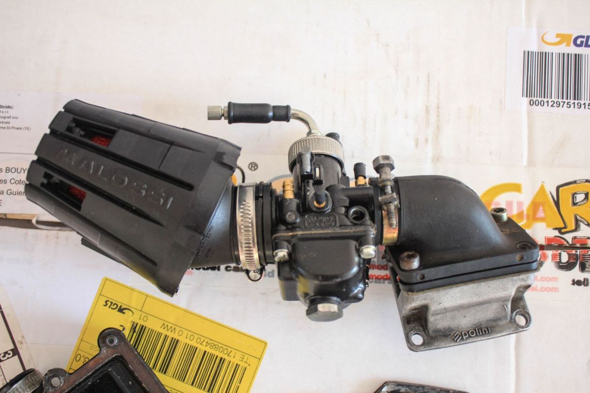

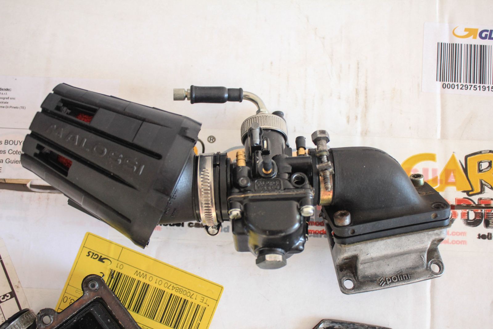

J'ai déjà de quoi nourrir le cylindre :)

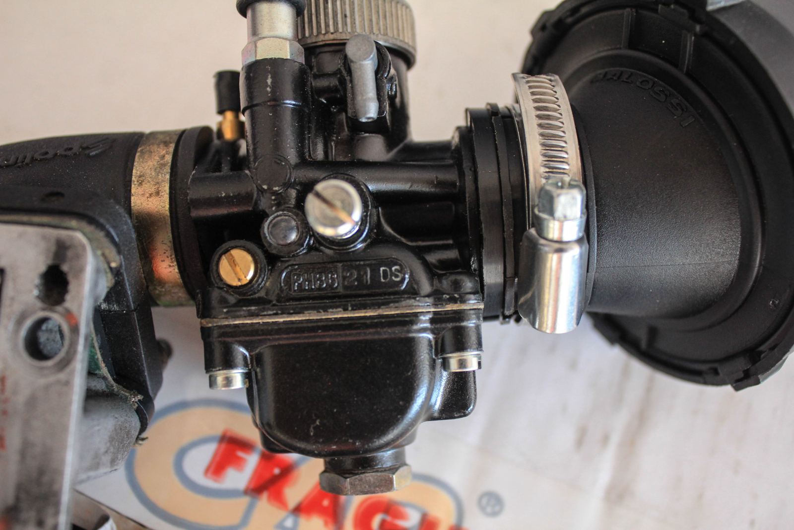

Donc Big valve Polini, carburateur Dell Orto PHBG 21 et filtre Malossi (qui sera sans doute remplacé par une BAA)

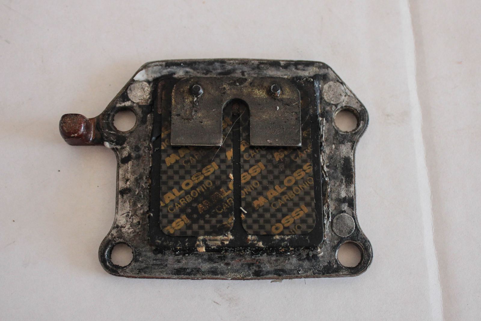

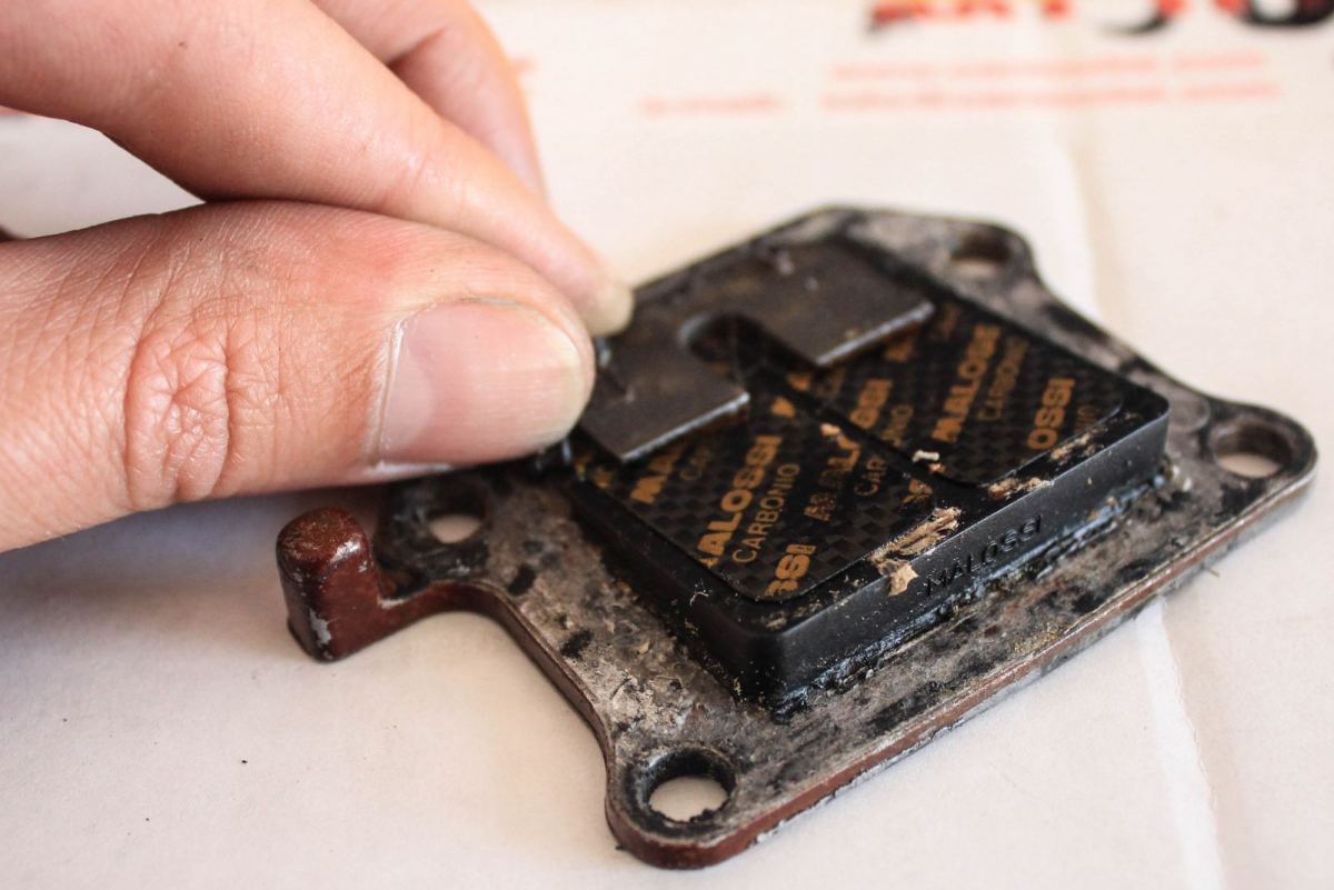

J'ai aussi une BAC Malossi mais en piteux état:
Un variateur Stage6 Sport Pro avec la courroie:
Une transmi Malossi 15x41:

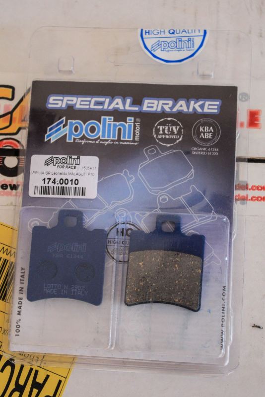

Des plaquettes qui vont bien:
Et pour finir un câble de frein arrière et une volute de refroidissement diam 129mm:
Bref, de quoi avoir une base :D, reste plus qu'à choisir le cylindre qui ira avec tout ça !

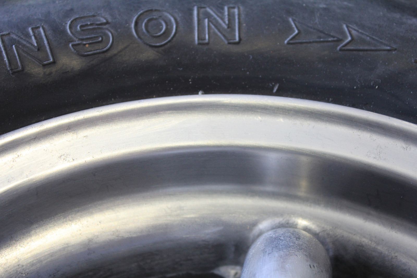

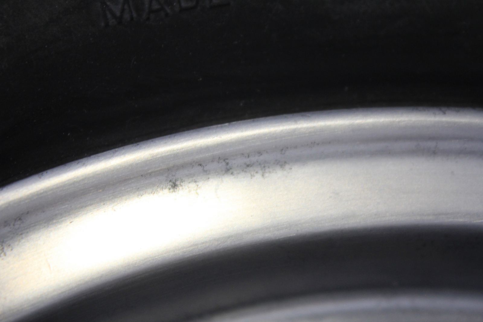

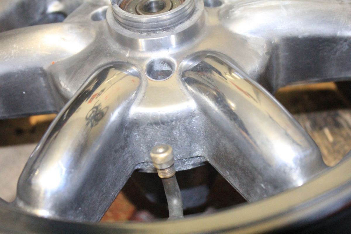

Là c'est sur la jante avant que j'ai commencé à poncer au 400 mais avec un coup de 800 + Belgom, c'est tâches subsistent sur la jante arrière (je n'arrive pas à prendre une bonne photo de la jante arrière) :
Donc pour vous montrer le taf qu'il y a sur les jantes, voici la jante avant décapé:
Ces traces sont dus à l'oxydation de l'alu, il y en a surtout sur les rebords de jantes, les centres sont moins touchés.
Après un bon coup de 400, on obtient ça:

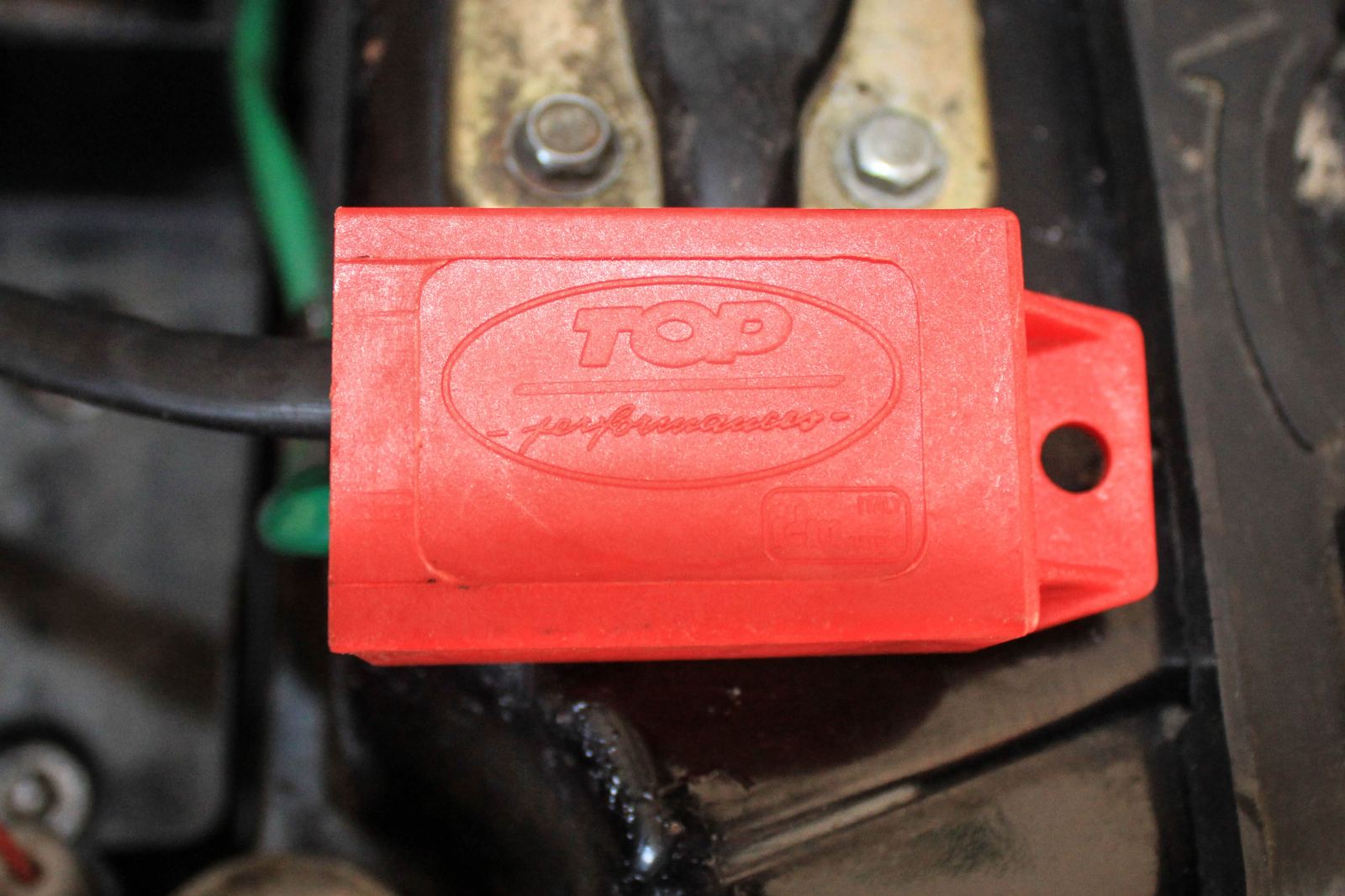

J'ai oubli de dire que j'ai ça en stock:
Donc un CDI Top Perf rouge avec la clavette décalée:)
Non, ce n'ai pas granuleux, c'est une "marbrure" donc je suis baisé...c'est pour aussi pour ça que j'hésite à polir les jantes, passer autant de temps pour un résultat approximatif...déjà je passe un coup de 400 pour lisser les jantes avant une éventuelle peinture ;) Une fois que ce sera fait, je prendrais ma décision en fonction des marques restantes ;)

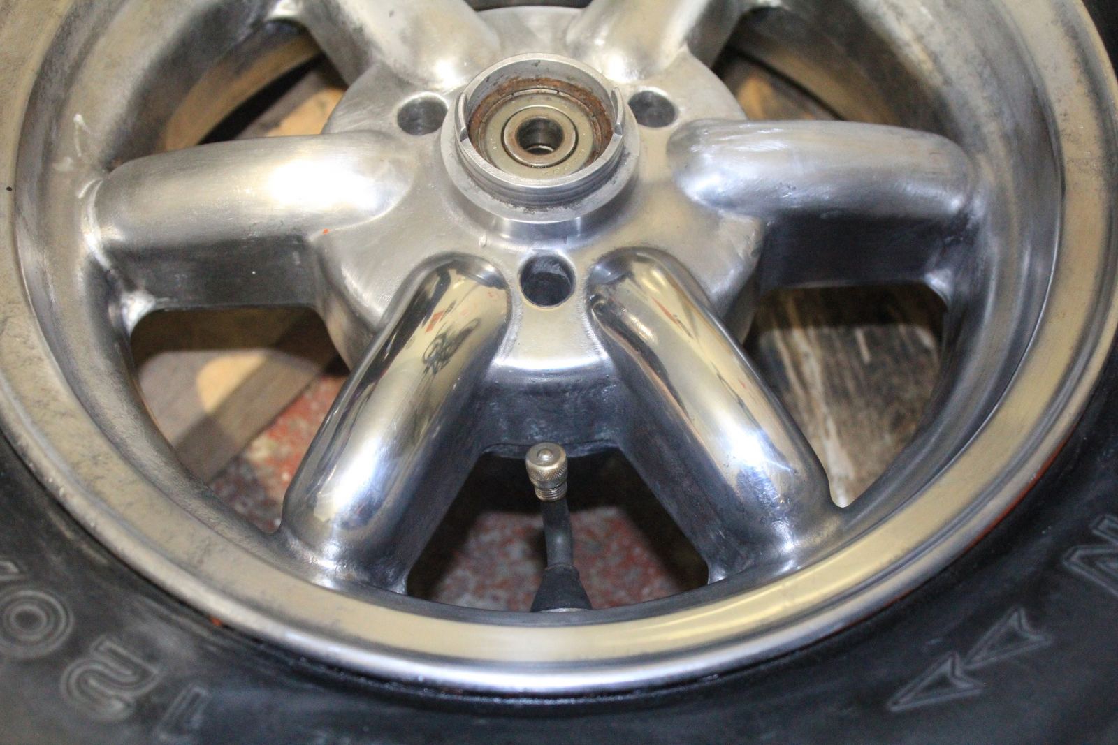

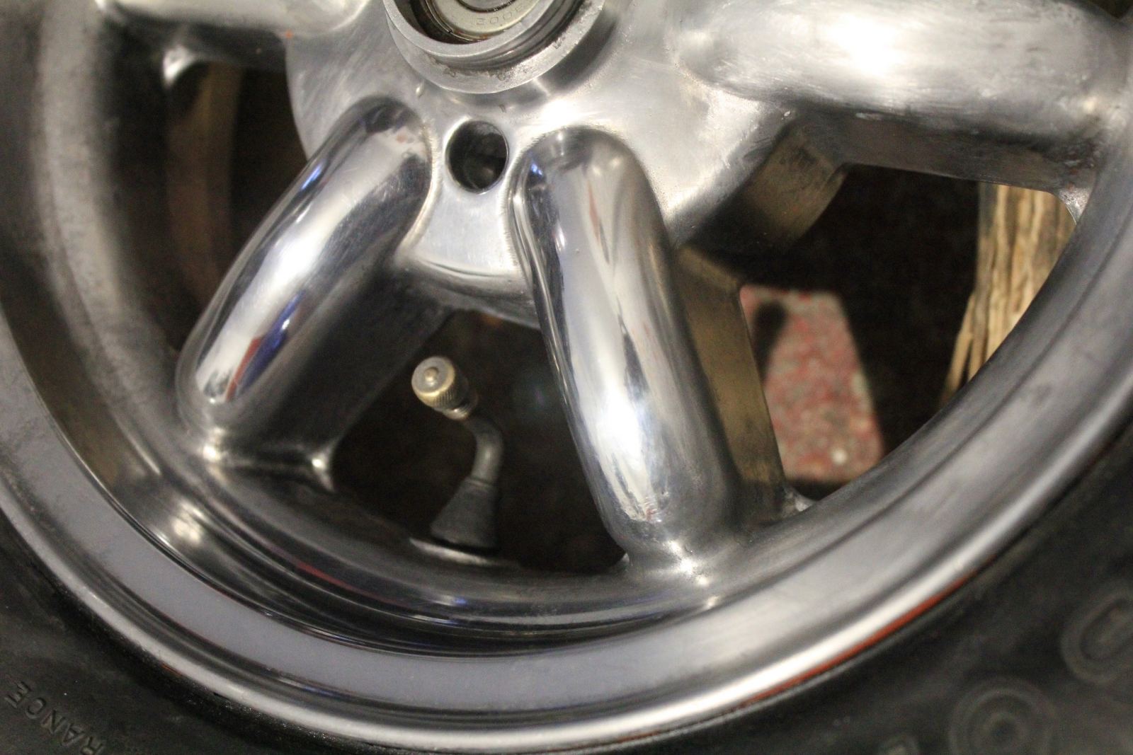

Cet aprem j'ai continué le polissage, j'ai fait le centre et le dessus des bâtons au 400 et je n'ai résisté à passer un coup de Belgom sur les bâtons et le bord de jante autour de la valve:
Sur celle ci on voit bien la partie poncer/Belgom et la partie brute:
IMG_5098.thumb.JPG.917961ccab807b888e9afcbbdad813a8.JPGIMG_5099.thumb.JPG.b8e0f85c80e4c12d73a21de79d4ed4ab.JPGIMG_5102.thumb.JPG.a2f3878334810355526cc9b06a8016c2.JPG

Je doute que le correcteur top perf t'apporte des perf comparé à un origine... après je ne l'ai pas testé donc à confirmer.
