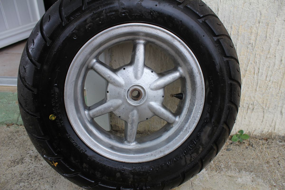

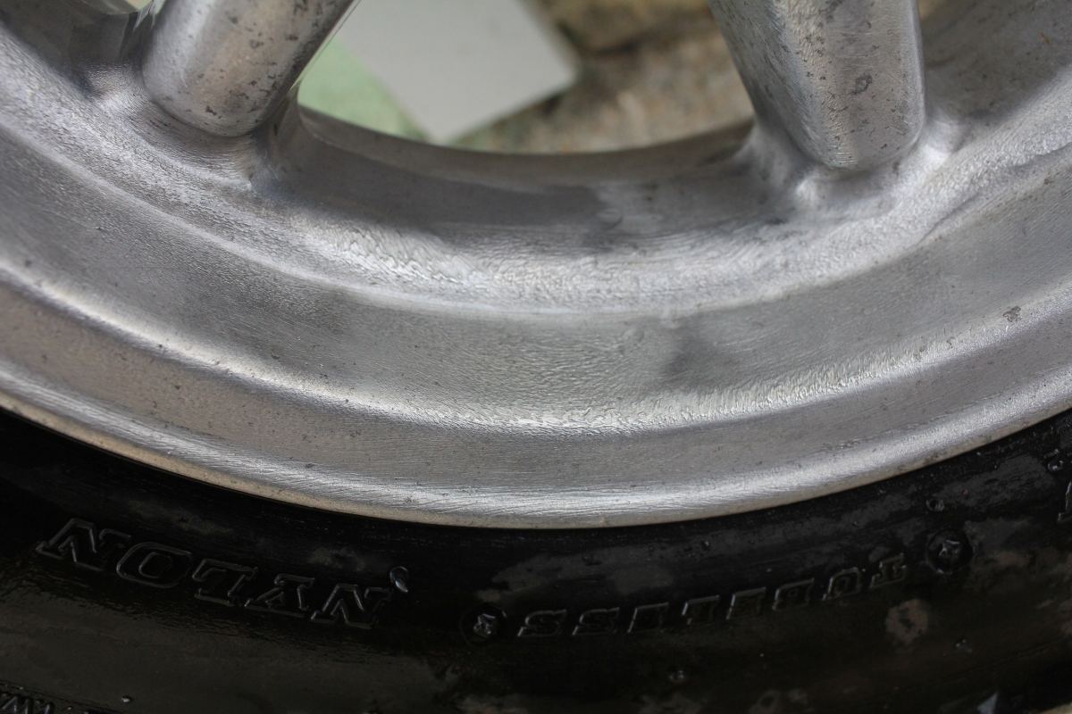

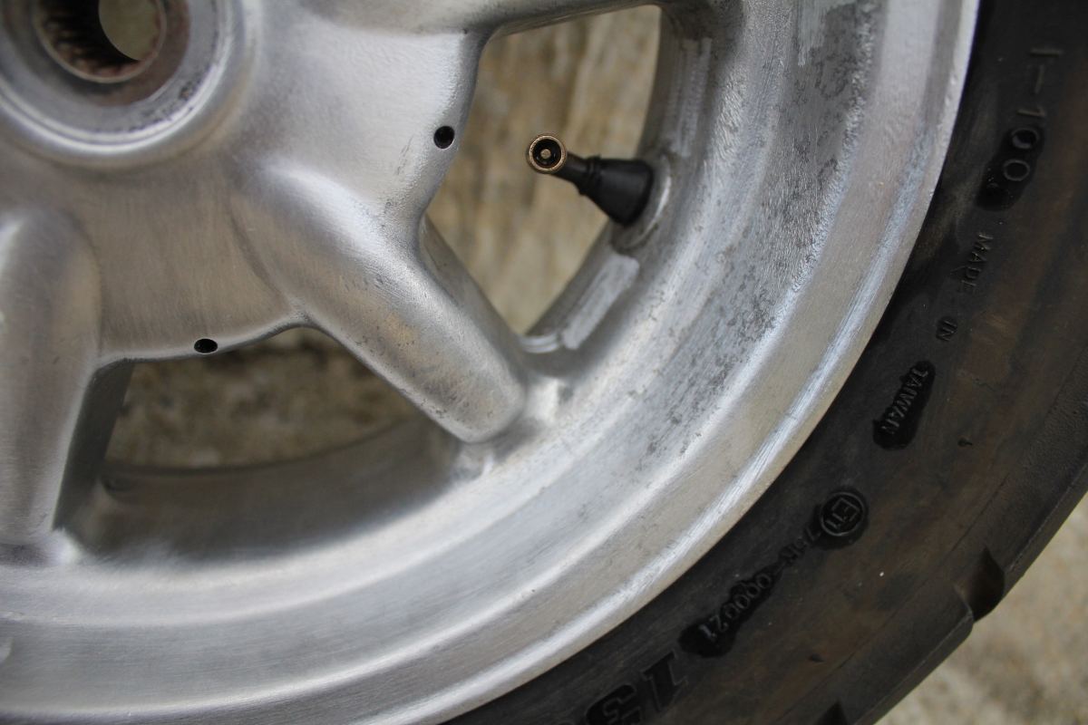

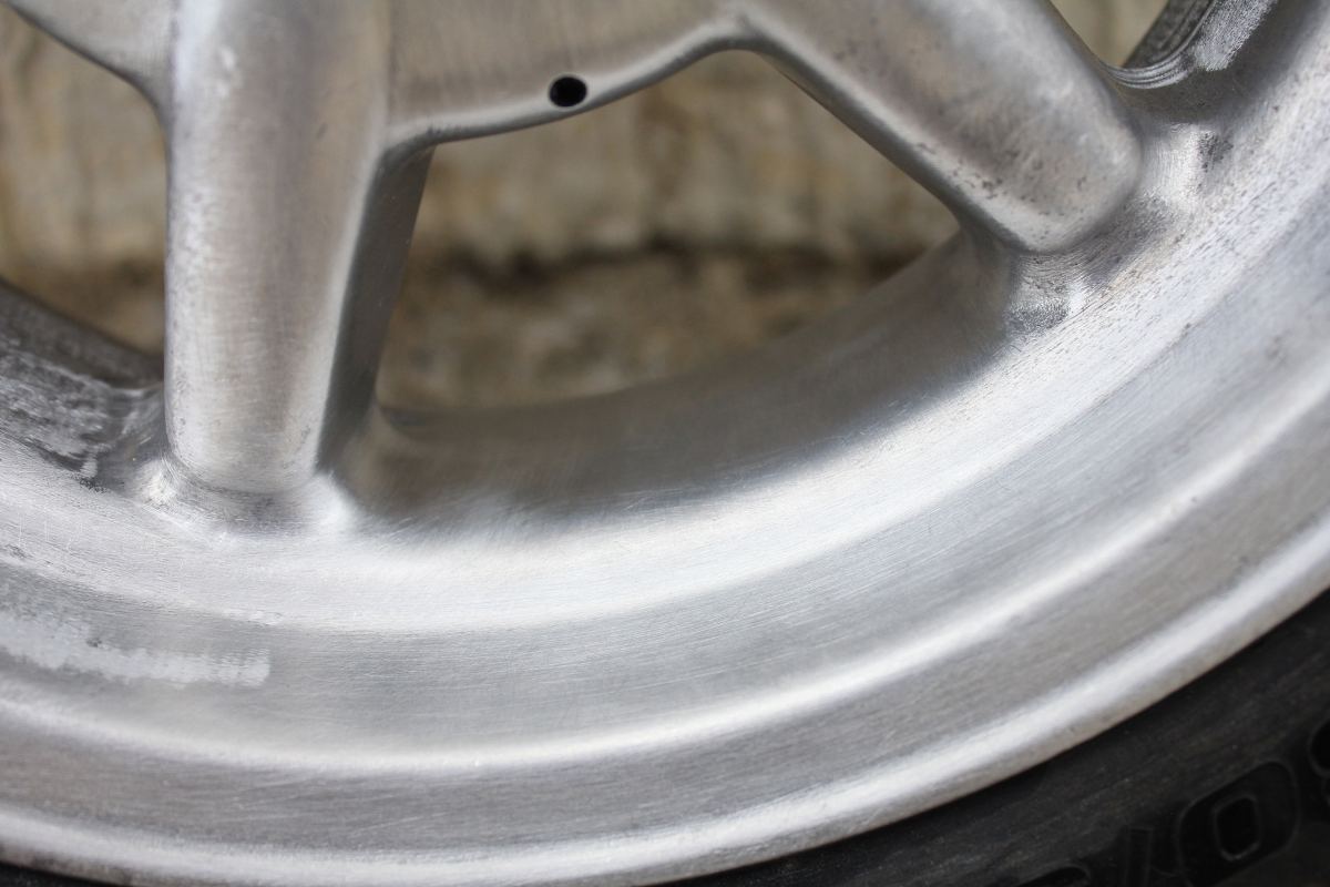

bouigass Posté(e) le 5 juillet 2018 Auteur Signaler Posté(e) le 5 juillet 2018 Salut tout le monde, Et non je ne suis pas mort et le Booster non plus Je roule peu avec, j'ai du faire 100km avec depuis Mars, je peaufine les réglages, je trouve qu'il manque de reprise arrivé vers 80km/h (GPS), je ne sais pas si ça vient des galets (5g) ou du ressort de poussée (Polini +40%)? Je suis toujours avec le HM Top Perf 47 alu. Il faut que je prenne le temps de faire des test, j'ai du temps en ce moment mais avec les grosses chaleur, j'évite de le sortir, j'ai peur qu'il n'apprécie pas d'être poussé surtout que le moteur est peu kilométré. Normalement samedi je récupère mon carénage avant et la trappe moteur peinte dans une nouvelle couleur pour aller avec un carénage arrière que j'ai eu neuf, vous verrez la couleur ce week end J'ai acheté une jante arrière pour 10€ près de chez moi: Elle est déjà décapée et je compte la polir, comme d'habitude l'état de surface est dégueulasse: J'ai commencé à la poncer au 120 à sec: C'est déjà beaucoup mieux! A gauche c'est fait et à droite c'est brut, je vais bien m'appliquer car le lissage de la surface est l'étape la plus importante! La suite bientôt

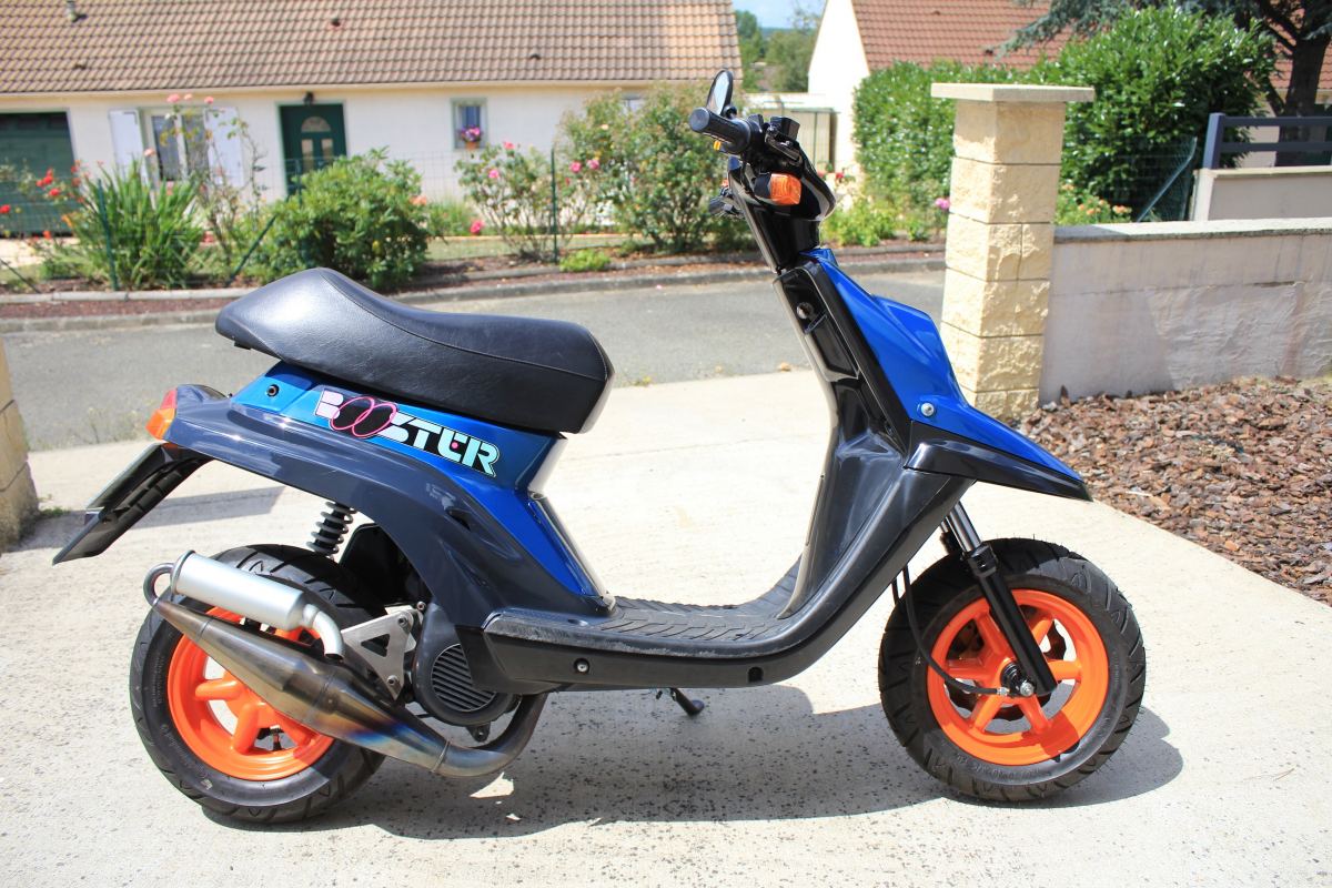

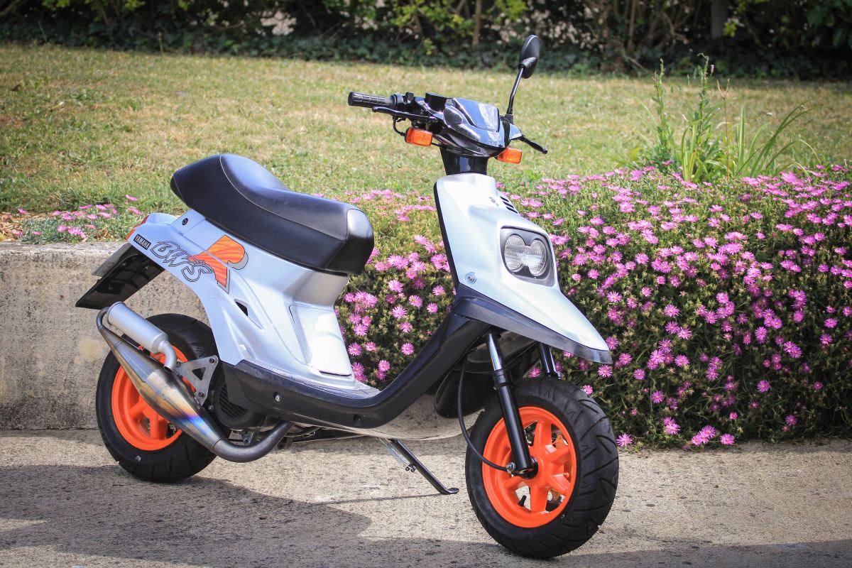

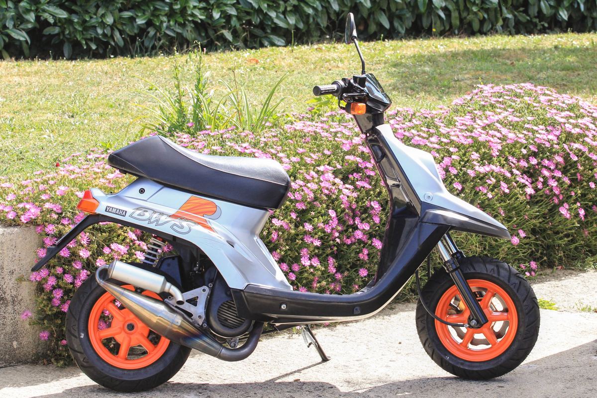

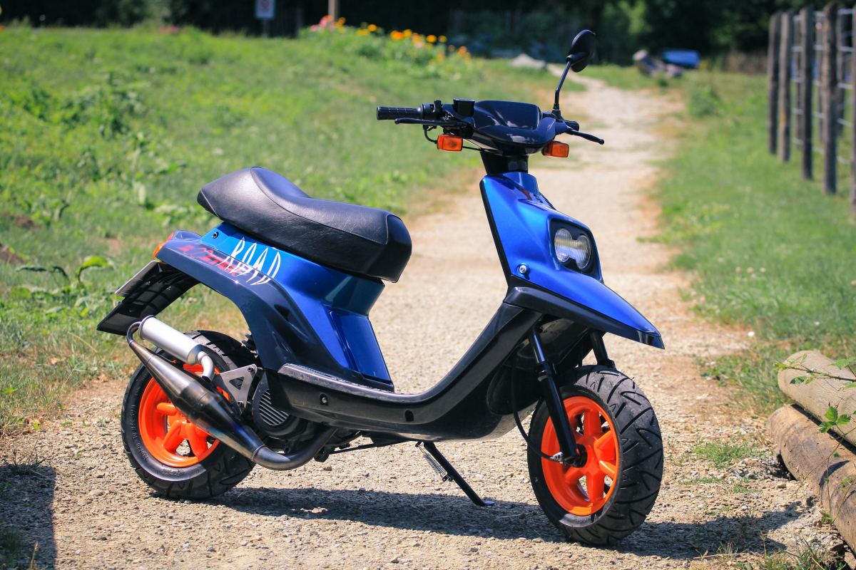

bouigass Posté(e) le 9 juillet 2018 Auteur Signaler Posté(e) le 9 juillet 2018 Comme il fait beau, j'ai fait des photos du Booster avec le Top Perf Nardo: J'espère que les prochaines photos seront pour vous montrer la nouvelle teinte 1

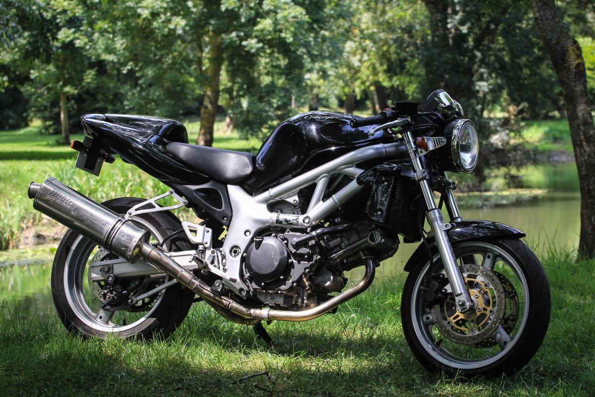

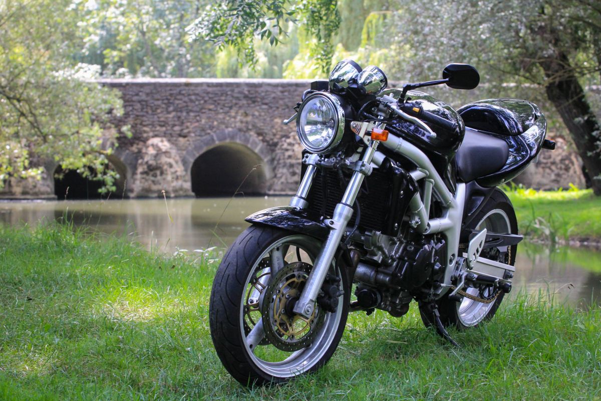

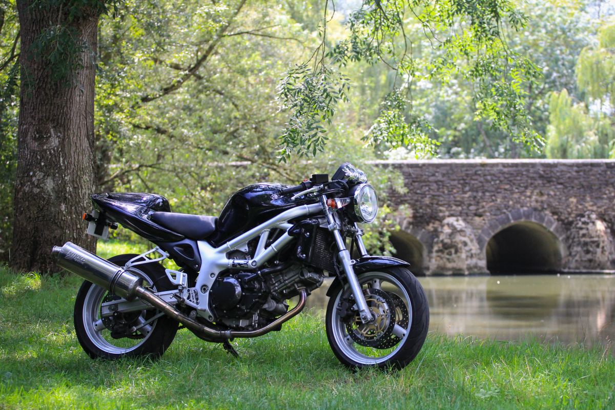

bouigass Posté(e) le 10 juillet 2018 Auteur Signaler Posté(e) le 10 juillet 2018 Salut Un peu de hors sujet: j'ai lavé mon SV donc j'ai été prendre des photos avec en prime un avant/après: A l'achat : Maintenant ( il est comme ça depuis 1 mois après l'achat): C'est mon 3ème SV, j'ai eu le premier en 2003 et le 2nd, il y a quelques années. Puis après avoir eut pas mal de moto (23 en tout ) dont des sportives, supermot etc. Je suis revenu sur cette moto qui, selon moi, est idéale pour nos routes, nerveuse et joueuse sans être "pousse au crime"

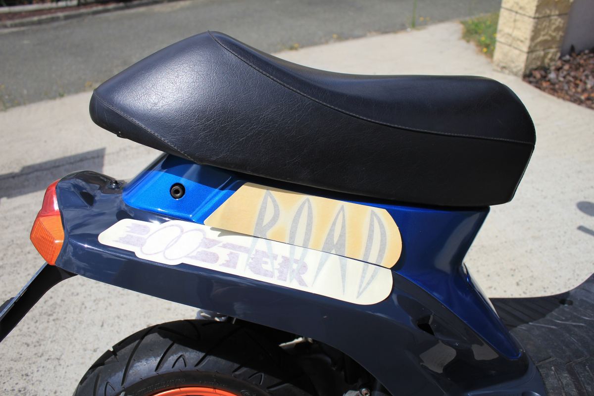

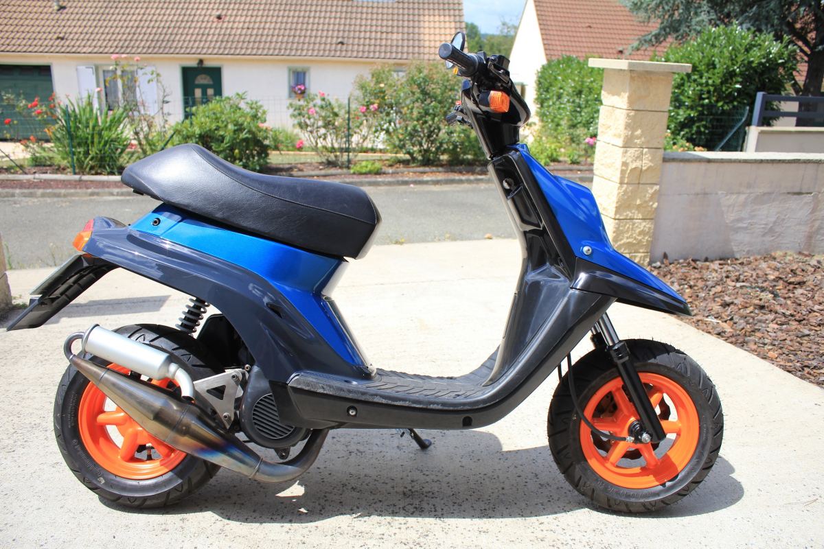

bouigass Posté(e) le 18 juillet 2018 Auteur Signaler Posté(e) le 18 juillet 2018 Salut, Ca y est j'ai récupéré les carénages bleu pacific: Maintenant, je me demande quel autocollant mettre? Booster en rouge et Road en gris: Comme celui-ci: Booster en blanc et "00" en rouge ou gris: Qu'est ce que vous en pensez? 1
Mekilldem Posté(e) le 18 juillet 2018 Signaler Posté(e) le 18 juillet 2018 Petite préférence pour le BOOster avec OO rouge. Il est propre le scoot !! C'est beau Tu trouve ou tes carénages? c'est une galère à trouver! Je cherche face avant et tablier en noir de préférence.
bouigass Posté(e) le 18 juillet 2018 Auteur Signaler Posté(e) le 18 juillet 2018 Merci pour ton avis Le carénage, je l'ai commandé sur le site "pièces yamaha", s'il y a le prix c'est que normalement il y a encore du stock, clique bien sur la référence pour être sur de la couleur car le miens je l'ai eu un peu par hasard, je voulais commander un noir et je me suis planté dans la référence...et j'ai de la chance, j'adore cette couleur, du coup j'ai fait repeindre une face avant bordeaux que j'avais en stock en bleu pacific. Les autres c'est de l'occasion, je guette LBC, ebay... Comment trouves tu l'alliance des jantes orange avec le bleu? Je ne suis pas fan à 100% mais je suis en train de polir des jantes, comme ça elles iront avec tout mes carénages
bouigass Posté(e) le 23 juillet 2018 Auteur Signaler Posté(e) le 23 juillet 2018 (modifié) Salut tout le monde J'ai fait mon choix de l'autocollant, qu'est ce que vous en pensez? Sinon, je compte monter la clavette décalée, ceux qui l'ont fait, vous me conseillez de monter le gicleur principal de combien de point pour rouler safe et commencer l'affinage des réglages? Modifié le 23 juillet 2018 par bouigass 2

bouigass Posté(e) le 25 juillet 2018 Auteur Signaler Posté(e) le 25 juillet 2018 Merci pour les com' sur l'esthétique J'ai longuement hésité pour l'autocollant et comme c'est un booster Road, j'ai mis le "Booster Road" tout simplement. Pour la clavette, je vais la monter, monter le gicleur de 2 points et je verrais bien. Par contre, j'ai toujours ce problème à la décélération, lorsque je lâche les gaz, le scoot fait comme si il tombait en panne d'essence et retrouve le ralentit quand je m'arrête. Je me suis dis que c'était sans doute parce que je suis trop pauvre au niveau du GR alors j'ai monté le 50 à la place du 45 mais rien n'y fait, la vis d'air est à 2 tours. Vous avez une idée?
