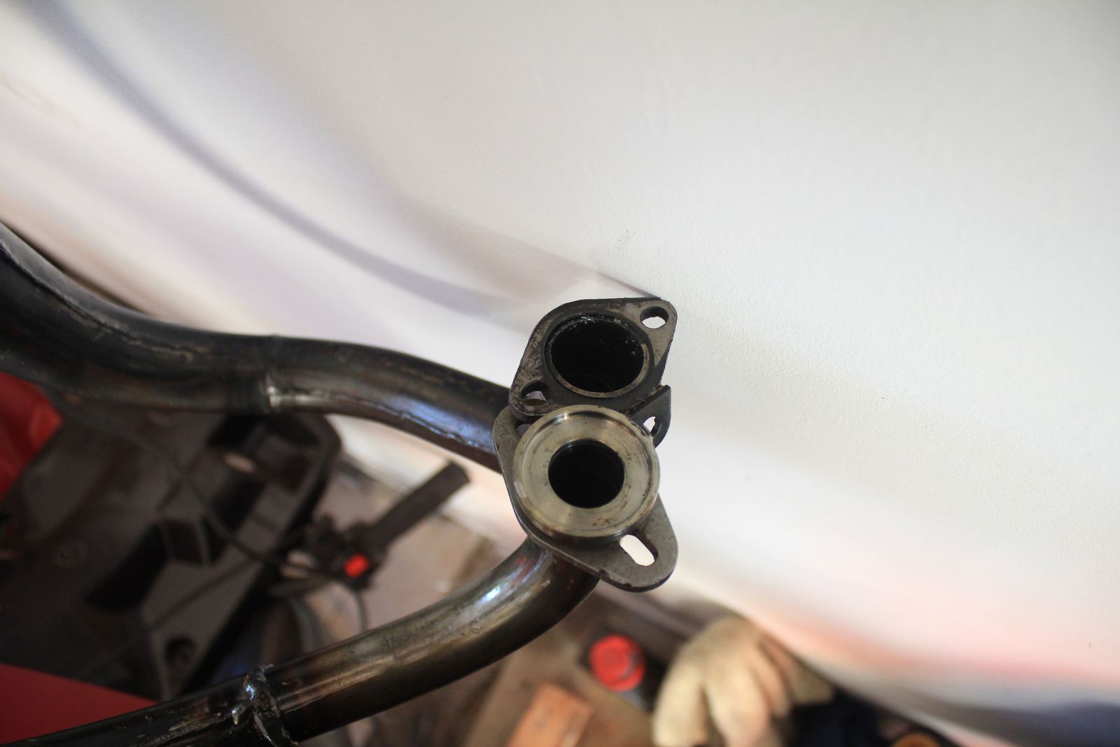

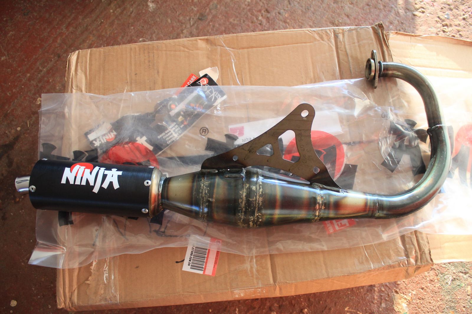

nathan 2917 Posté(e) le 8 octobre 2017 Signaler Posté(e) le 8 octobre 2017 Il y a 1 heure, bouigass a dit : C'est ce que je pensais aussi, je vais le laisser comme ça. Je viens de craquer pour un pot collector: Je ne pense pas que ce soit super adapté à ma configuration mais je n'ai pas pu résister et rien que pour le plaisir de l'avoir, je ne regrette pas loin d être adapte mdr
bouigass Posté(e) le 8 octobre 2017 Auteur Signaler Posté(e) le 8 octobre 2017 Ouais, c'est bon pour de l'origine amélioré mais il fera bien pendu dans mon garage
nathan 2917 Posté(e) le 8 octobre 2017 Signaler Posté(e) le 8 octobre 2017 il y a 53 minutes, bouigass a dit : Ouais, c'est bon pour de l'origine amélioré mais il fera bien pendu dans mon garage laisse le pas rouiller quand même fin je dit ca mais j'ai un evo qui est a l abandon au garage

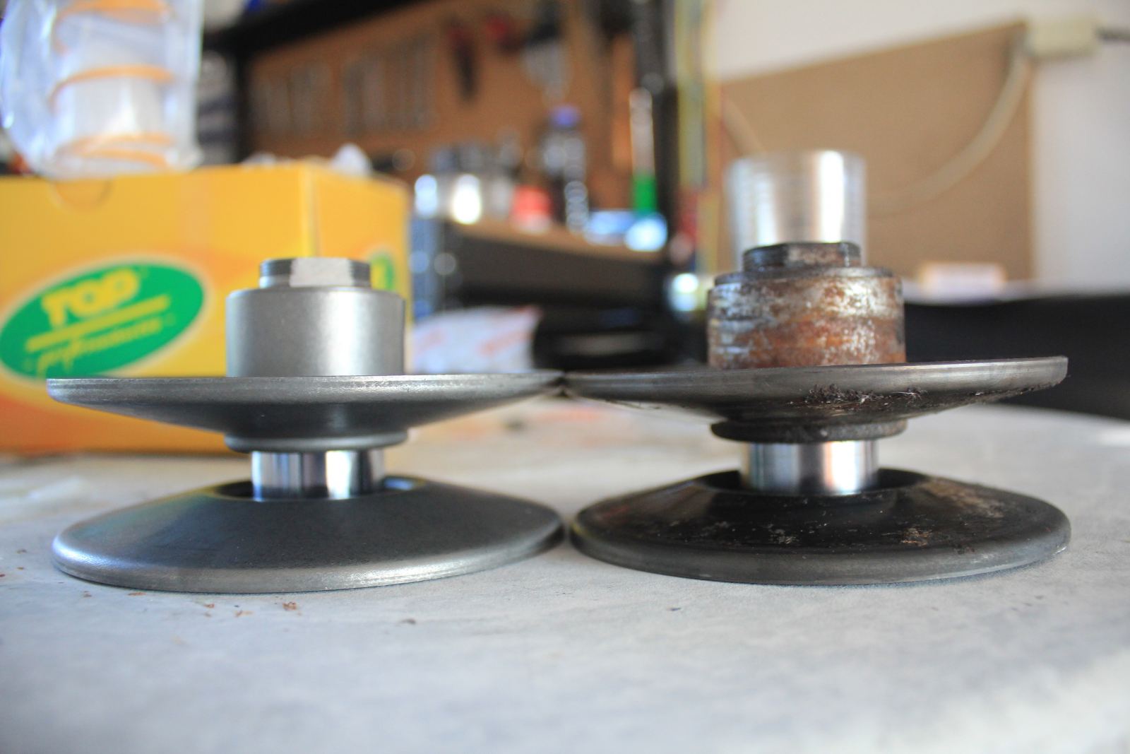

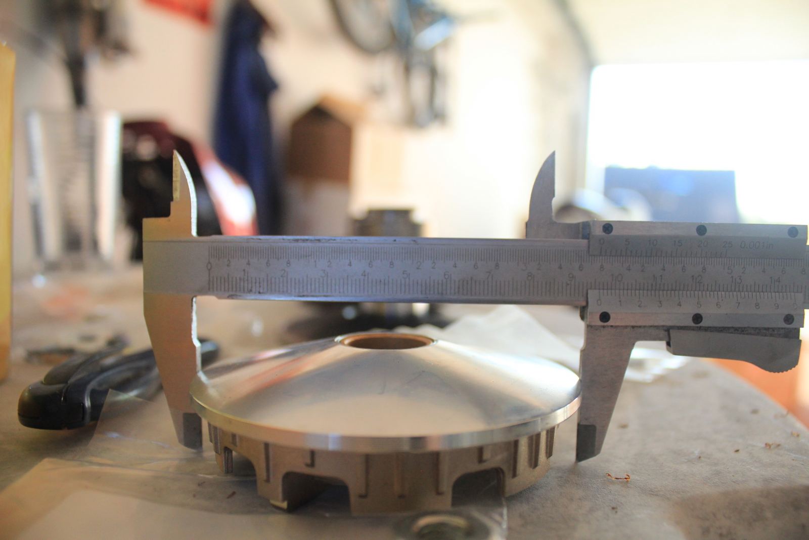

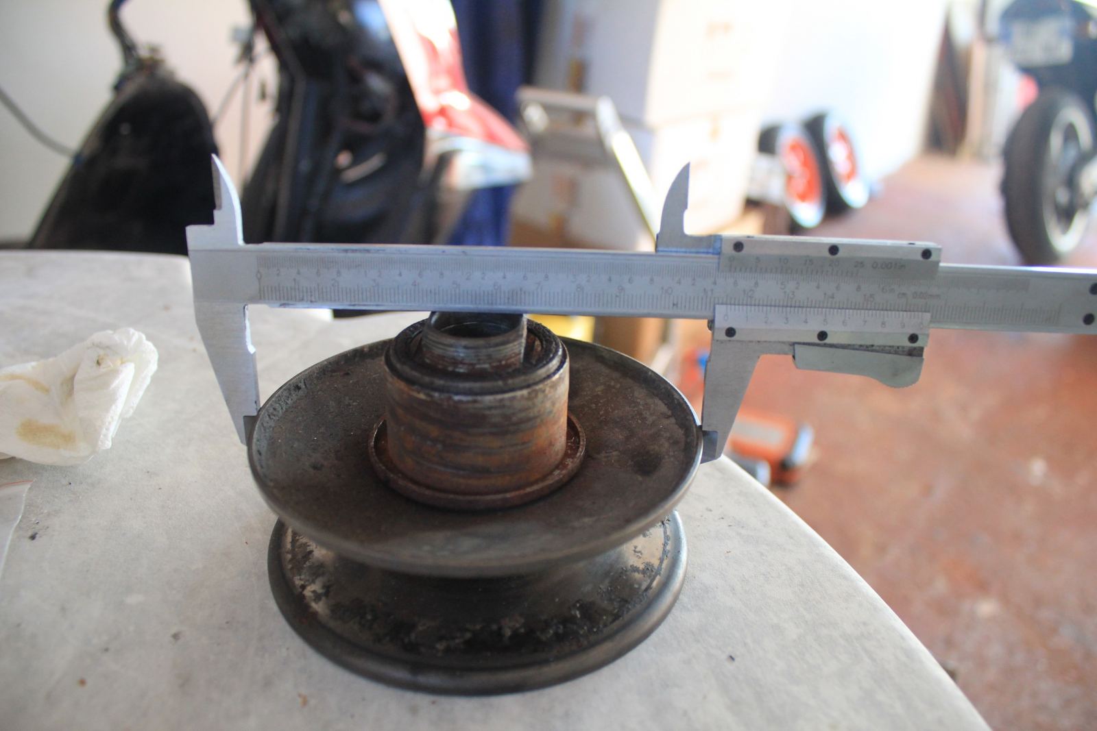

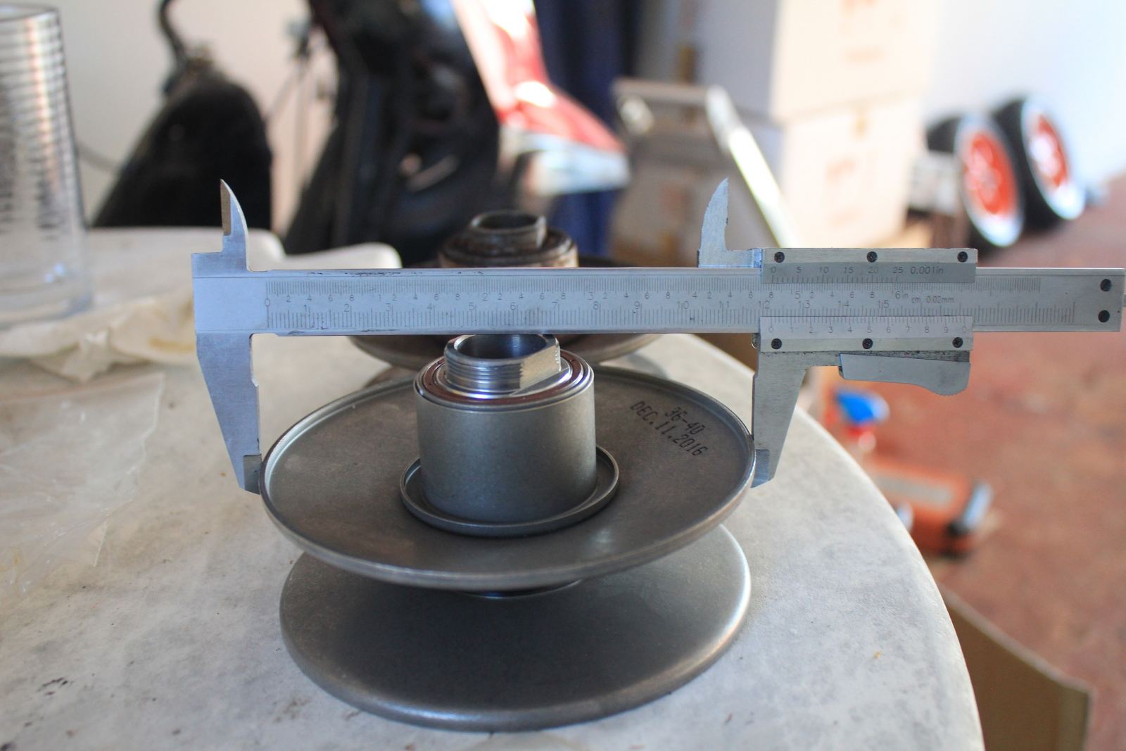

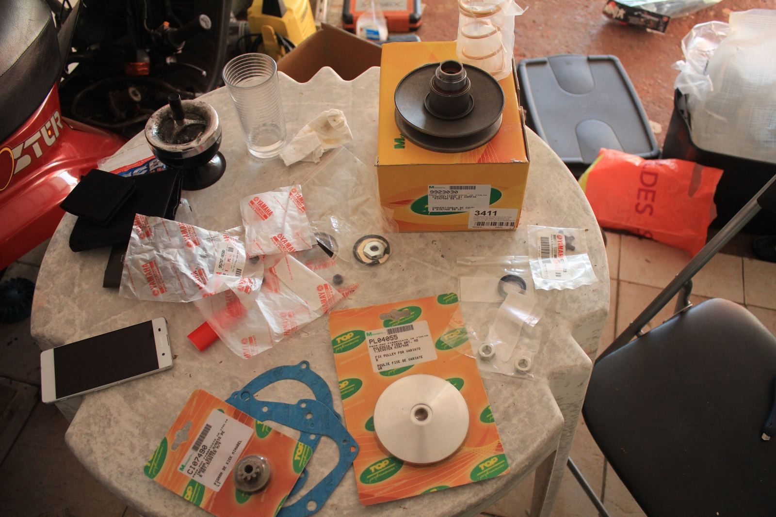

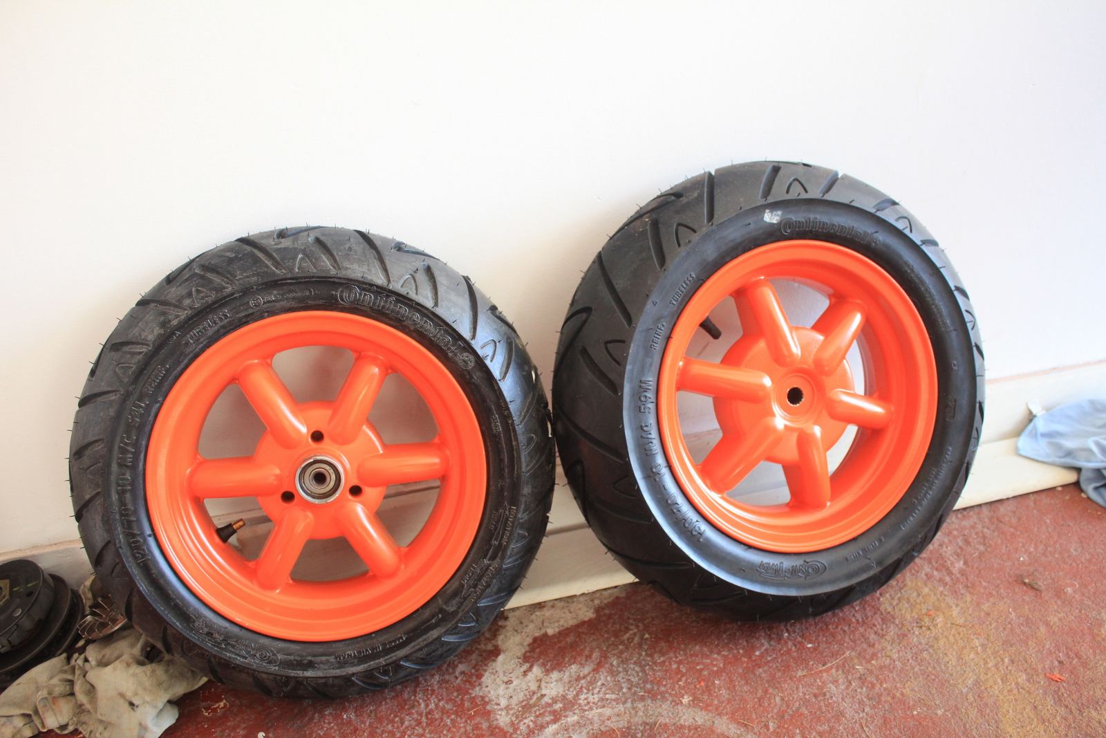

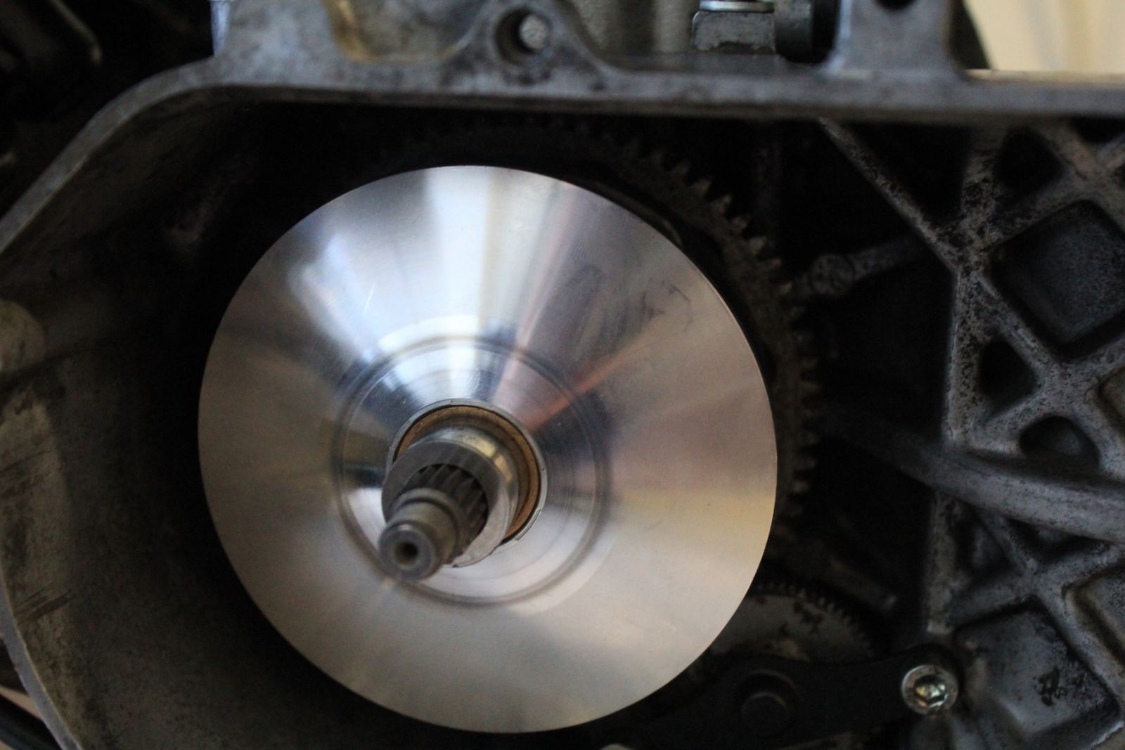

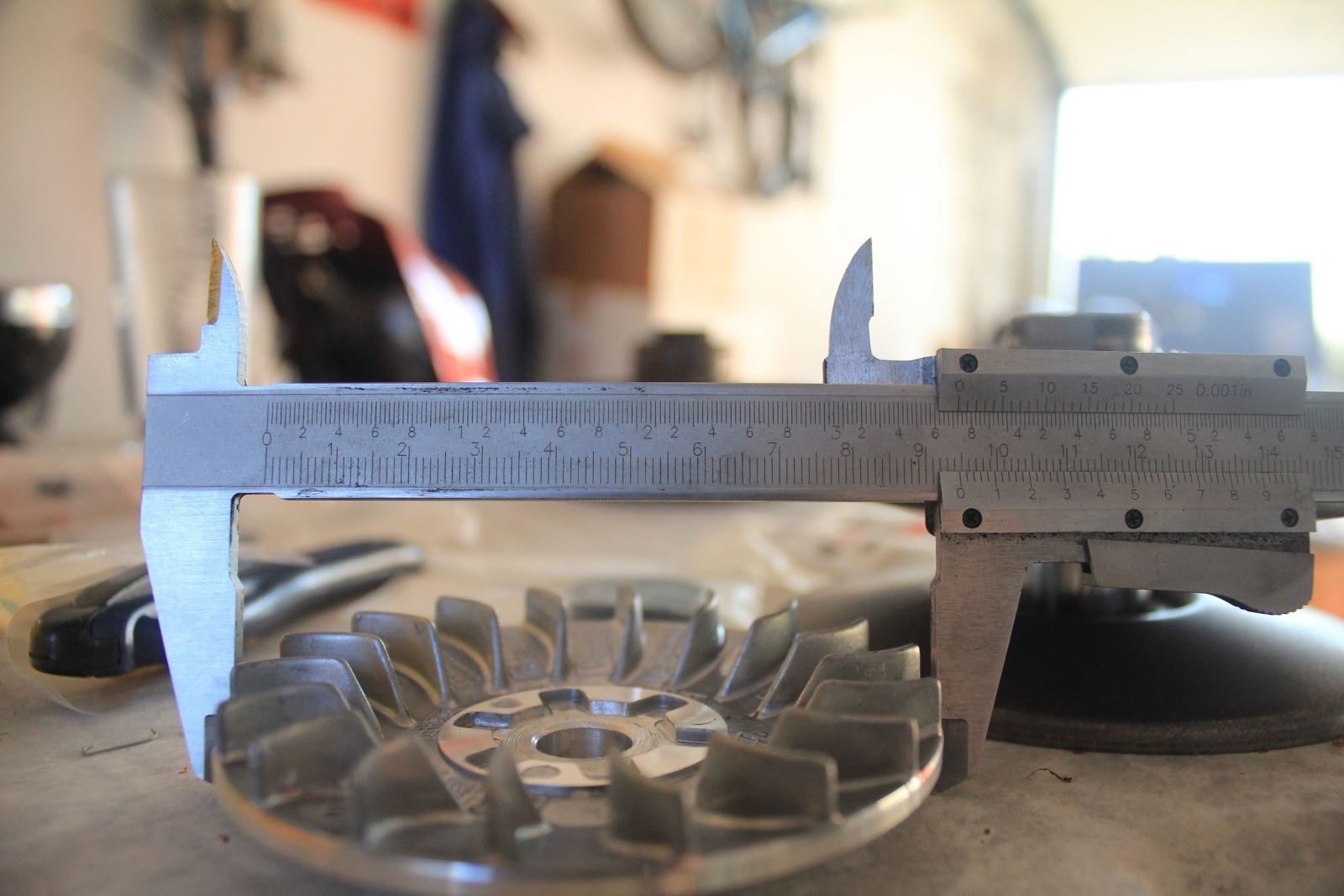

bouigass Posté(e) le 13 octobre 2017 Auteur Signaler Posté(e) le 13 octobre 2017 Salut la compagnie Un peu news, ça fait toujours plaisir Tout d'abord, j'ai récupéré mes jantes avec des pneus tout neufs: J'ai reçu la commande qui me manquait pour monter mon moteur Il y a: - correcteur de couple Top Perf - joue fixe Top Perf (mon origine était dans un sale état et à 7€ la joue fixe, pourquoi se priver! ) -rocher de kick - 4 écrous de culasse, 2 écrous de vilebrequin, écrou d'embrayage et de cloche d'embrayage, clips et joint spy de roue arrière et joint de carter de transmission Avec ça mon moteur sera 100% neuf à part la transmission que je commanderai une fois le rodage fini Comparatif du correcteur Top Perf avec l'origine (qui est bien mort ): Le Top Perf fait 122mm: L'origine fait 115mm: Il va falloir sortir le Dremel pour installer le correcteur: J'ai ensuite comparé la joue fixe TP au variateur Stage6 : Le variateur fait 96mm: La joue fixe quasi 95mm: L'accord des deux ne devrait pas être mauvais même si j'ignore les pentes. Une fois que se sera monté il faudra aussi que je m'assure que la courroie fait la bonne longueur. J'ai aussi reçu mon Ninja Trophée Carte Noir neuf Comparatif de la bride avec le Polini Evo: Effectivement, le diamètre d'entrée n'ai pas le même Je commence à me demander comment je vais régler la transmission pour le rodage? J'ai en stock des galets de 4.5g, 5g et 5.7g j'ai le ressort de poussée Polini +40% le Stage6 medium et un Top Perf +7% mais le Top Perf est plus court que les autres, pourquoi? Donc si j'ai le temps, le moteur sera monté ce week end mais je n'ai toujours pas récupéré ma fourche, mon concessionnaire MBK galère avec les joints spy donc pas de roulage tant que je ne l'ai pas récupéré! 1

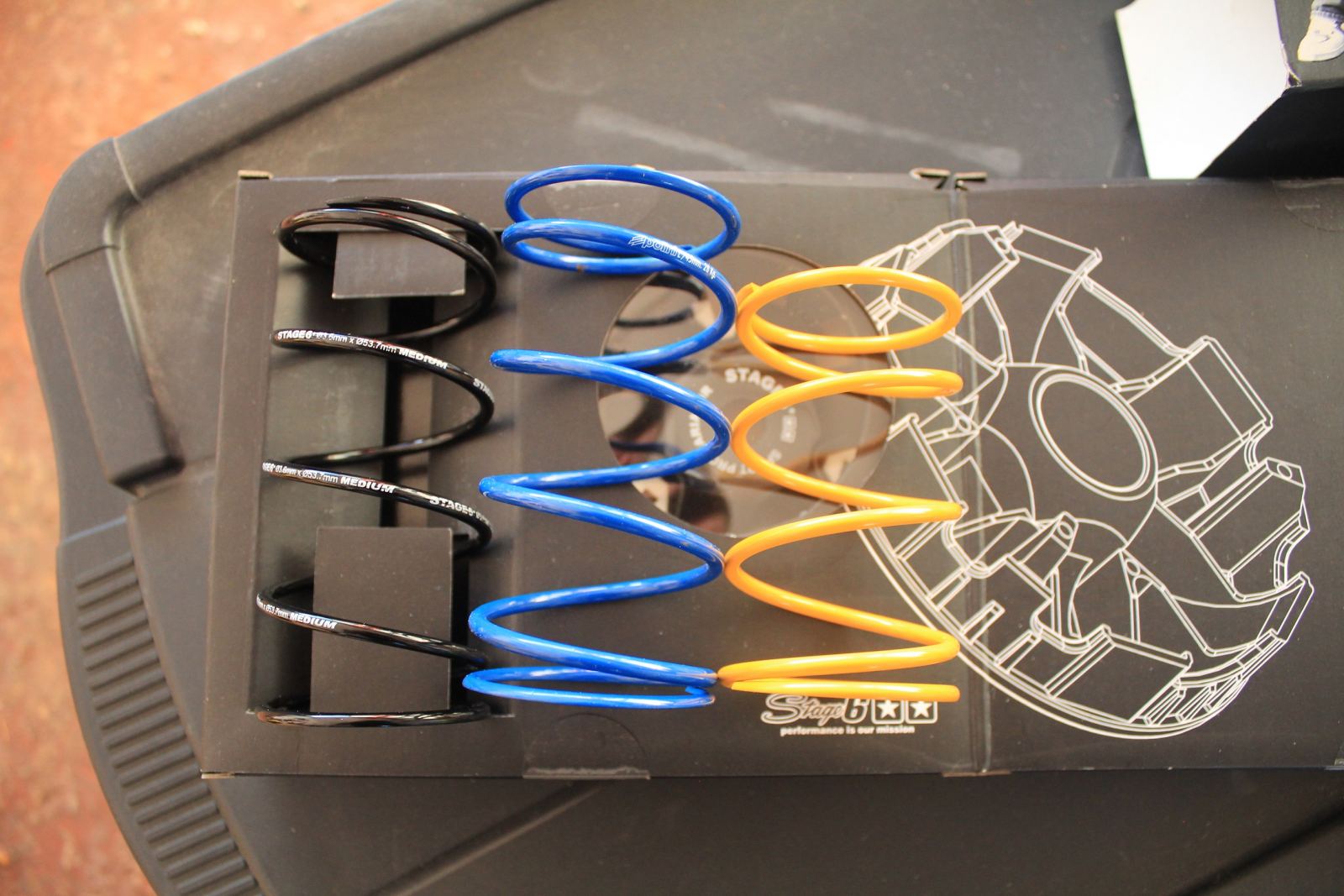

bouigass Posté(e) le 13 octobre 2017 Auteur Signaler Posté(e) le 13 octobre 2017 Personne n'a d'avis sur les galets et ressort de poussée à mettre? Sinon ce soir j'ai fait de la place dans le carter pour le correcteur, cha'gé le joint du carter de transmission et monté la big valve sur le cylindre et c'est une belle merde à monter! Il a fallut que j'improvise avec les vis que j'avais en stock et je l'ai monté à la patte à joint pour éviter les prises d'air
nathan 2917 Posté(e) le 13 octobre 2017 Signaler Posté(e) le 13 octobre 2017 il y a une heure, bouigass a dit : Personne n'a d'avis sur les galets et ressort de poussée à mettre? Sinon ce soir j'ai fait de la place dans le carter pour le correcteur, cha'gé le joint du carter de transmission et monté la big valve sur le cylindre et c'est une belle merde à monter! Il a fallut que j'improvise avec les vis que j'avais en stock et je l'ai monté à la patte à joint pour éviter les prises d'air salut , avec le tpr je fouterais pousser rouge et j esseyerais galets 4.5 , la joue fixe top perf un pote l avait elle fesait du bruit on a foutu une type origine ca allait bien mieux

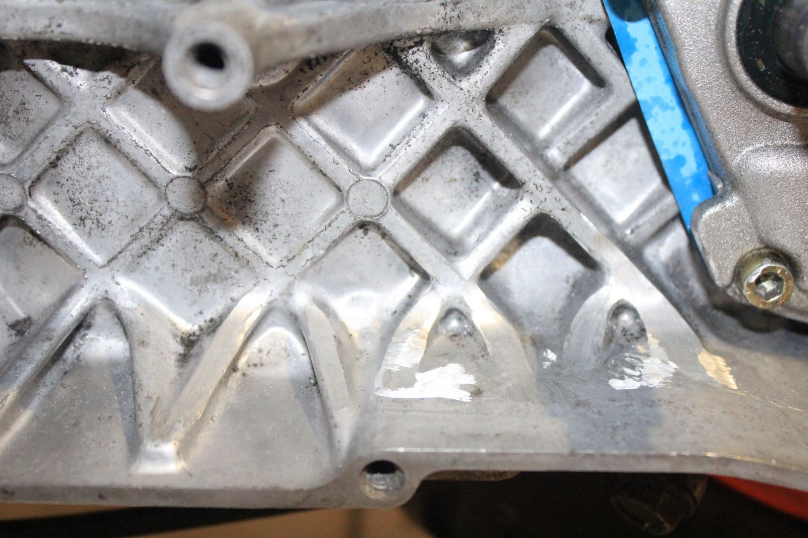

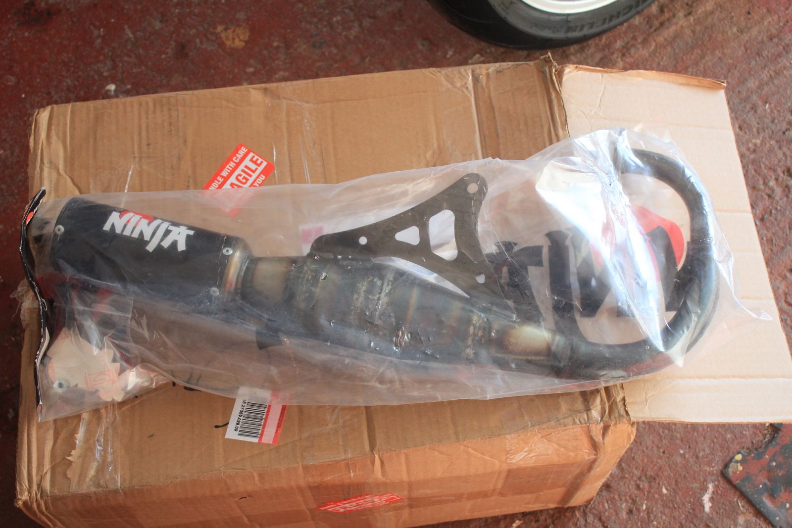

bouigass Posté(e) le 22 octobre 2017 Auteur Signaler Posté(e) le 22 octobre 2017 Salut, Ca y est le moteur démarre après quelques péripéties: Tout d'abord j'ai décidé de ne pas monter le 70 Top perf pour le moment. J'ai donc monté le 50 Airsal avec un piston neuf et la culasse Bidalot, la BAC Malossi VL10 avec le pot Ninja. Pourquoi? Pour voir la différence entre les deux set up. Je n'ai pas conduis de 50cc depuis plus de 15 ans donc je veux passer par différentes étapes pour mieux apprécier les pièces. Au début je n'avais pas d'allumage et la bougie était sèche...ça commençait mal Pour rappel j'ai un allumage de Booster Road donc gros CDI avec un fils vert de plus qui sert de bride à allumage. J'avais monté le CDI Top Perf à la place de l'origine et donc le fils vert non branché-->Pas d'allumage, une fois le CDI d'origine remonté, j'ai une étincelle donc je vais voir si il ne faut pas mettre le fils vert à la masse? ou je monte un des autres allumages plus récents que j'ai en stock, à voir, car je ne vais, bien sur, pas garder la bride à allumage. Je donne quelques coups de kick, le moteur ne se lance pas , la bougie est sèche. Je teste l'aspiration au carburateur et je la trouve faiblarde, je démonte la BAC,RAS, je regarde le joint spy coté variation, RAS. Je sais que la culasse Bidalot à vu de meilleurs jours donc je la remplace par une origine, 1 coup de kick et ça démarre Donc la culasse Bidalot est HS, le plan de joint est trop marqué. Je vais mettre la pression à mon pro pour la fourche car c'est tout ce qu'il me manque pour rouler...
nathan 2917 Posté(e) le 22 octobre 2017 Signaler Posté(e) le 22 octobre 2017 plan de joint de culasse sûrement hs

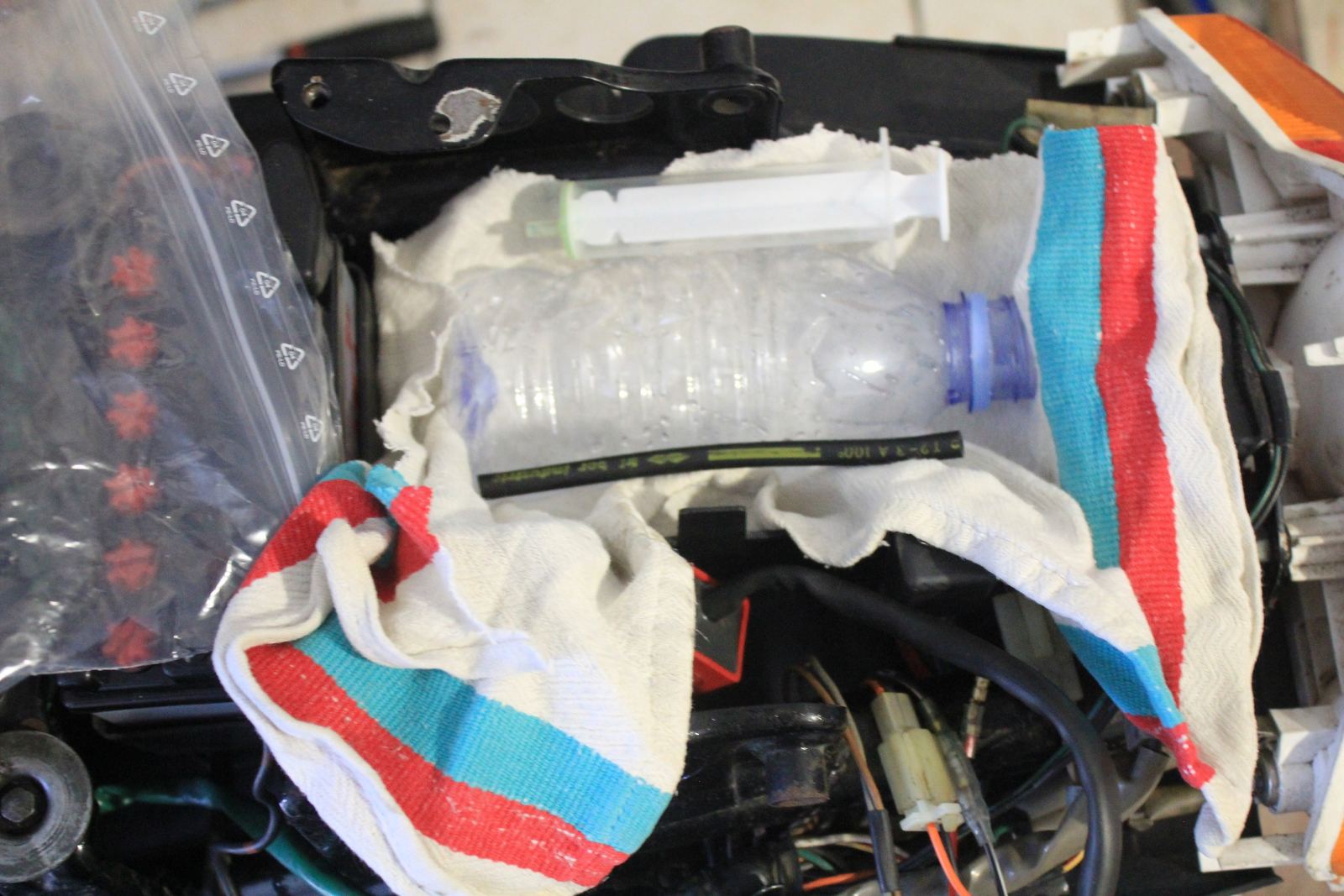

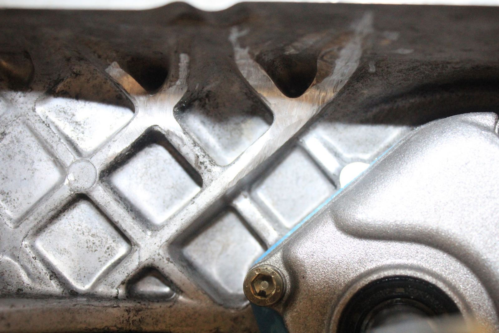

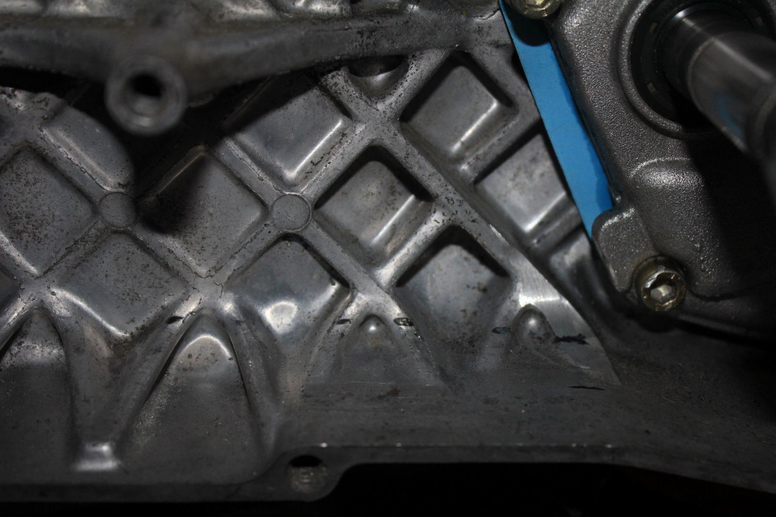

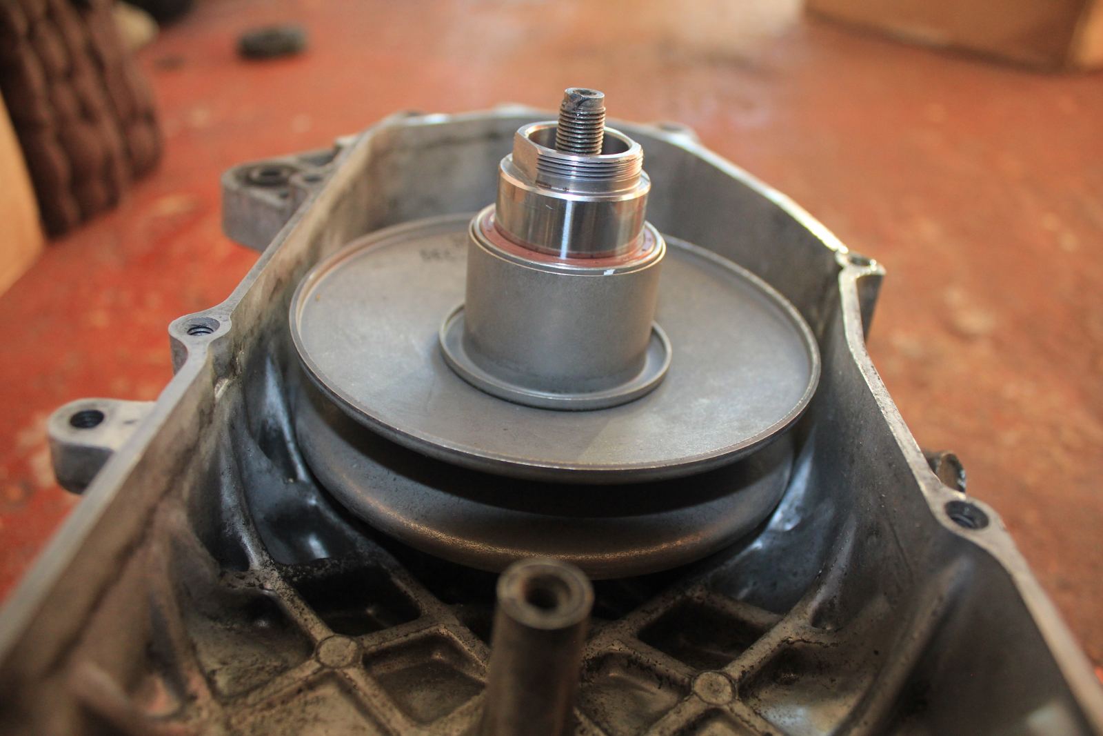

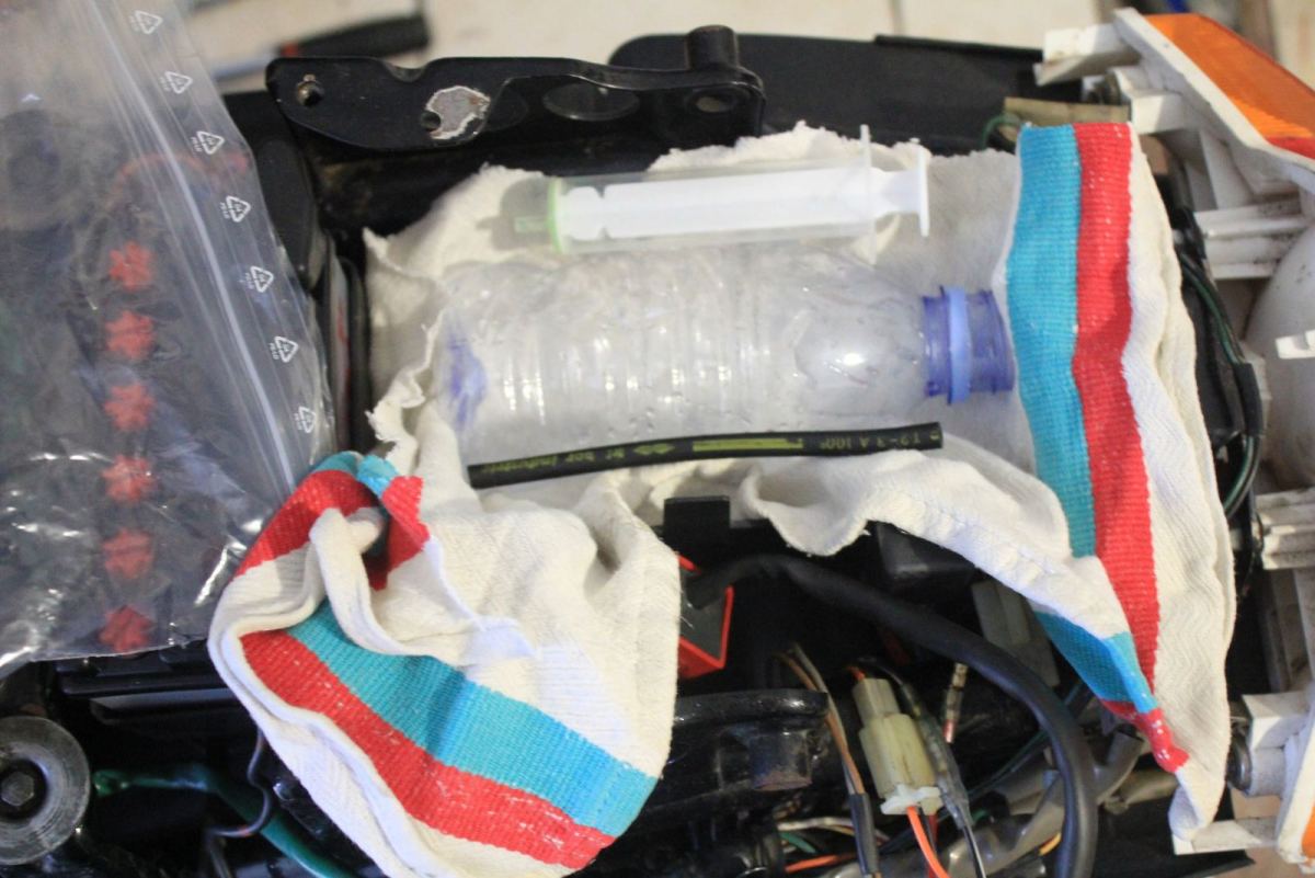

bouigass Posté(e) le 22 octobre 2017 Auteur Signaler Posté(e) le 22 octobre 2017 Oui, c'est ça ( relis le message d'avant, c'est ma conclusion) J'ai donc fait tourner le Booster , j'ai fait 4 séances de 10min avec de petits coups de gaz pendant la dernière. J'entendais un bruit suspect niveau de la variation, j'ai donc ouvert le carter: La courroie frotte en bas et en haut du carter, j'ai donc ressorti le dremel Je verrais au prochain test si la courroie frotte toujours Vu que j'enlève la pompe à huile et donc le réservoir, j'utilise la place pour....ma réserve d'huile Donc une bouteille de 33cl,une seringue de 20ml donc une séringue par litre d'essence, un chiffon et le tout sera dans un sachet en plastique pour éviter toute fuite: J'ai aussi regarder si la courroie descend bien en bas du variateur et c'est le cas: Prochains boulots à faire: monter un autre allumage sans bride et boucher l'emplacement de la pompe à huile, je pense juste faire un joint papier de 1.5mm d'épaisseur pour éviter que la merde passe vers l'allumage.
nathan 2917 Posté(e) le 22 octobre 2017 Signaler Posté(e) le 22 octobre 2017 il y a 13 minutes, bouigass a dit : Oui, c'est ça ( relis le message d'avant, c'est ma conclusion) J'ai donc fait tourner le Booster , j'ai fait 4 séances de 10min avec de petits coups de gaz pendant la dernière. J'entendais un bruit suspect niveau de la variation, j'ai donc ouvert le carter: La courroie frotte en bas et en haut du carter, j'ai donc ressorti le dremel Je verrais au prochain test si la courroie frotte toujours Vu que j'enlève la pompe à huile et donc le réservoir, j'utilise la place pour....ma réserve d'huile Donc une bouteille de 33cl,une seringue de 20ml donc une séringue par litre d'essence, un chiffon et le tout sera dans un sachet en plastique pour éviter toute fuite: J'ai aussi regarder si la courroie descend bien en bas du variateur et c'est le cas: Prochains boulots à faire: monter un autre allumage sans bride et boucher l'emplacement de la pompe à huile, je pense juste faire un joint papier de 1.5mm d'épaisseur pour éviter que la merde passe vers l'allumage. ta un pack gp ? Ou juste le.correcteur tpr plus grand un poil que l origine?
