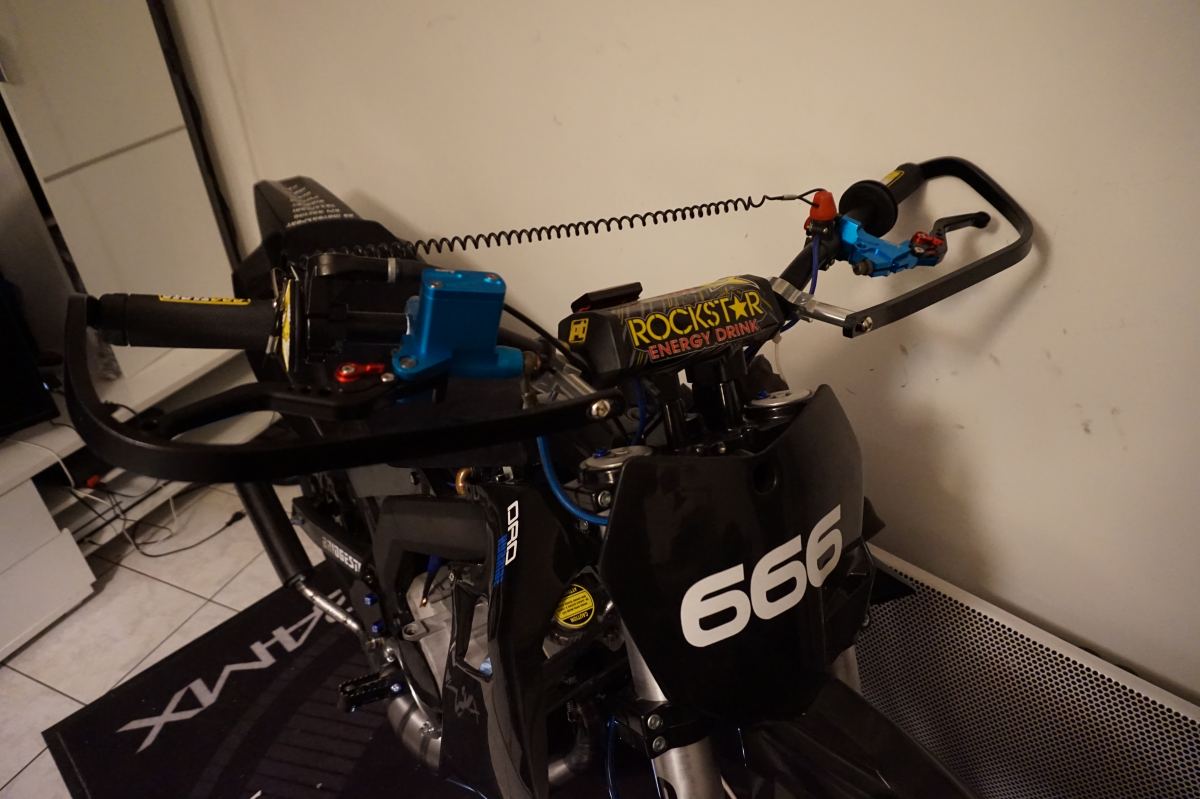

jimmy@ Posté(e) le 13 février 2019 Signaler Posté(e) le 13 février 2019 c'est sympa comme mc , sur un nitro ça passe , sur booster c'est un peu imposant (a mon gout) je trouve même mes mc brembo trop encombrant (pourtant avec des levier bcd 3 doigt), du coup je vais changé de systeme , je vire les mc de nitro , je monte 2 mc de typhoon dans la face avant relier par câble a des levier 2 doigt type vtt . poste de pilotage épuré aux max. 2

jimmy@ Posté(e) le 14 février 2019 Signaler Posté(e) le 14 février 2019 j'ai déjà les mc , durit , les levier ça vas venir de chez ali , il me manque du courage.

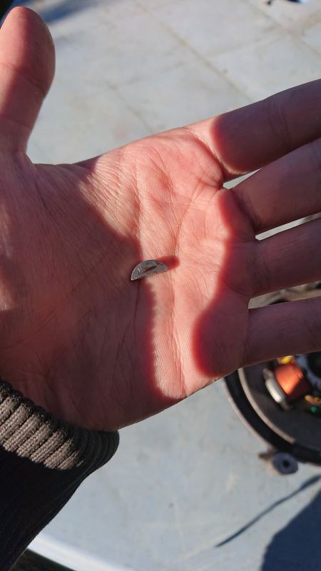

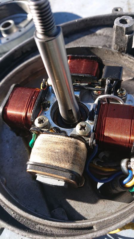

fred82000 Posté(e) le 17 février 2019 Auteur Signaler Posté(e) le 17 février 2019 Les copain j'ai un souci sur mon nouveau vilebrequin de ciao ma clavette d'allumage rentre mais une fois le rotor monter si je le tourne un peu a la main be la clavette bouge et fait que mon rotor se fout de traver et frote si vous avez une idée de quoi faire photo de la clavette et de la ou elle se monte
jimmy@ Posté(e) le 17 février 2019 Signaler Posté(e) le 17 février 2019 (modifié) la clavette n'est peut-être pas assé épaisse , ça rentre en force sur le vilebrequin , pour les sortir des fois faUt le tournevis et le maillet. elle nage pas sur le vilebrequin ? Modifié le 17 février 2019 par jimmy@
fred82000 Posté(e) le 18 février 2019 Auteur Signaler Posté(e) le 18 février 2019 Il y a 11 heures, jimmy@ a dit : la clavette n'est peut-être pas assé épaisse , ça rentre en force sur le vilebrequin , pour les sortir des fois faUt le tournevis et le maillet. elle nage pas sur le vilebrequin ? elle ne force pas pour rentré mais le souci et que une fois monter elle sort du bas quand je fais tourné le vilebrequin
jimmy@ Posté(e) le 18 février 2019 Signaler Posté(e) le 18 février 2019 elle doit forcer pour rentré , et ne plus bougé quant tu mets le rotor , , essay en une autre , une de booster ou d'un autre scoot.c'est la clavette qui fout la merde , elle est trop juste et bouge quant tu monte la cloche. même si tu en trouve une trop large tu la retravaille a la lime.
fred82000 Posté(e) le 18 février 2019 Auteur Signaler Posté(e) le 18 février 2019 @jimmy@ je force même pas pour la rentré et celle de mon nitro pareil je force pas pour la rentré je vais voir pour en trouver une qui sois plus large de peux que sa force bien
jimmy@ Posté(e) le 18 février 2019 Signaler Posté(e) le 18 février 2019 il y a 7 minutes, fred82000 a dit : @jimmy@ je force même pas pour la rentré et celle de mon nitro pareil je force pas pour la rentré je vais voir pour en trouver une qui sois plus large de peux que sa force bien quant je dit forcé , c'est pas la rentré a la masse non plus , mais ça rentre pas tout seul normalment ..j'ai toujours utilisé quelque chose pour tapé dessut , a la main ça rentre pas. une fois en place du doit avoir du mal a la retirer .
fred82000 Posté(e) le 18 février 2019 Auteur Signaler Posté(e) le 18 février 2019 il y a 8 minutes, jimmy@ a dit : quant je dit forcé , c'est pas la rentré a la masse non plus , mais ça rentre pas tout seul normalment ..j'ai toujours utilisé quelque chose pour tapé dessut , a la main ça rentre pas. une fois en place du doit avoir du mal a la retirer . justement la je la tire sans trop de mal a la main et au maillet sa rentre facilement,javais compris ce que tu vouler dire dans ton message

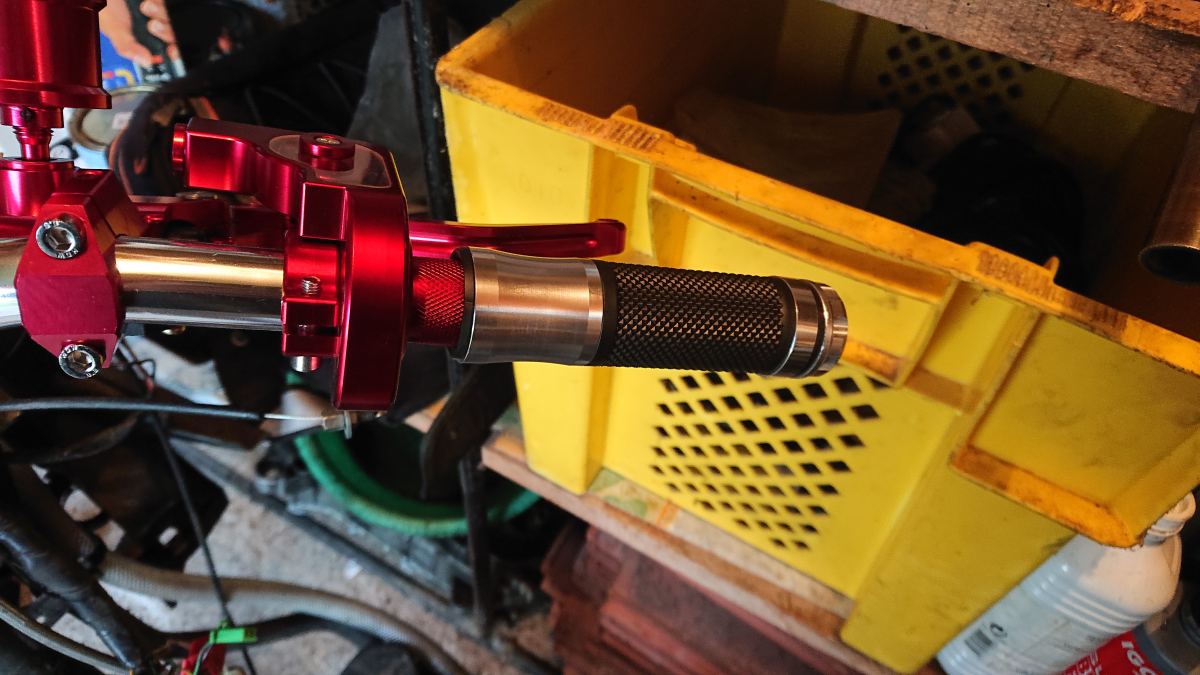

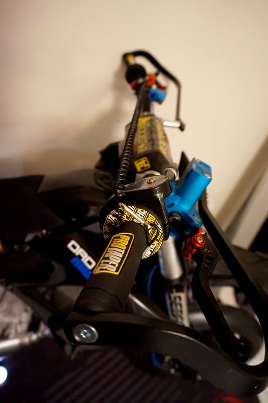

fred82000 Posté(e) le 25 février 2019 Auteur Signaler Posté(e) le 25 février 2019 Revêtement de poignée il ni a que une seule longueur ou il y en a plusieurs que voilà mon souci 2
noux Posté(e) le 25 février 2019 Signaler Posté(e) le 25 février 2019 Il y a 4 heures, fred82000 a dit : Revêtement de poignée il ni a que une seule longueur ou il y en a plusieurs que voilà mon souci la poignet de gaz rouge vient de chez wish ?
Max Blackbird Posté(e) le 25 février 2019 Signaler Posté(e) le 25 février 2019 j avoue ne pas comprendre ce qui te dérange
noux Posté(e) le 25 février 2019 Signaler Posté(e) le 25 février 2019 il y a 7 minutes, Docteur JEFF a dit : j avoue ne pas comprendre ce qui te dérange regarde l'éspace entre la poignet de gaz et la poignet
Max Blackbird Posté(e) le 25 février 2019 Signaler Posté(e) le 25 février 2019 ben faut couper le tirage
fred82000 Posté(e) le 26 février 2019 Auteur Signaler Posté(e) le 26 février 2019 Il y a 12 heures, Docteur JEFF a dit : ben faut couper le tirage non du tout il faut deviser un bout du tirage que jivais pas vue sur le coup et couper la poignée puis récup lembou de poignée et le foutre sur le tirage la il me faut une vis plus longue et ça sera finit je ferais des photo Il y a 12 heures, noux a dit : la poignet de gaz rouge vient de chez wish ? non du tout de chez scootpiece mais scootfast la fait aussi ces du no hend
jimmy@ Posté(e) le 26 février 2019 Signaler Posté(e) le 26 février 2019 j'ai le même en noir . mais je trouve que c'est un peu "rapide" , c'est presque du on/off . sur ce coup je prefere le st6. toi aussi t'as pas la vis de réglage du câble ? 5 eu sur ali . c'est un copie conforme du voca qui coute 40 ...un pote a le voca , c'est les même .en 8 x moins chere.
