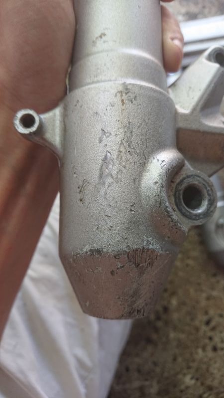

fred82000 Posté(e) le 31 août 2019 Auteur Signaler Posté(e) le 31 août 2019 il y a 3 minutes, noux a dit : je suis dans le coin je te ferais une photo quand je serais a mon garage que tu vois mieux mais voilà j'ai des foureaux nitro chinois les dernier monter sur les nouveaux nitro il y a des pete don certain un peu profond pense tu que si je met du mastic pour l'alu he pourrais y peindre dessus ou ces mort pour toi
noux Posté(e) le 31 août 2019 Signaler Posté(e) le 31 août 2019 (modifié) ok sa marche normalement oui tu peux c'est poncable donc tu peux peindre dessus Modifié le 31 août 2019 par noux

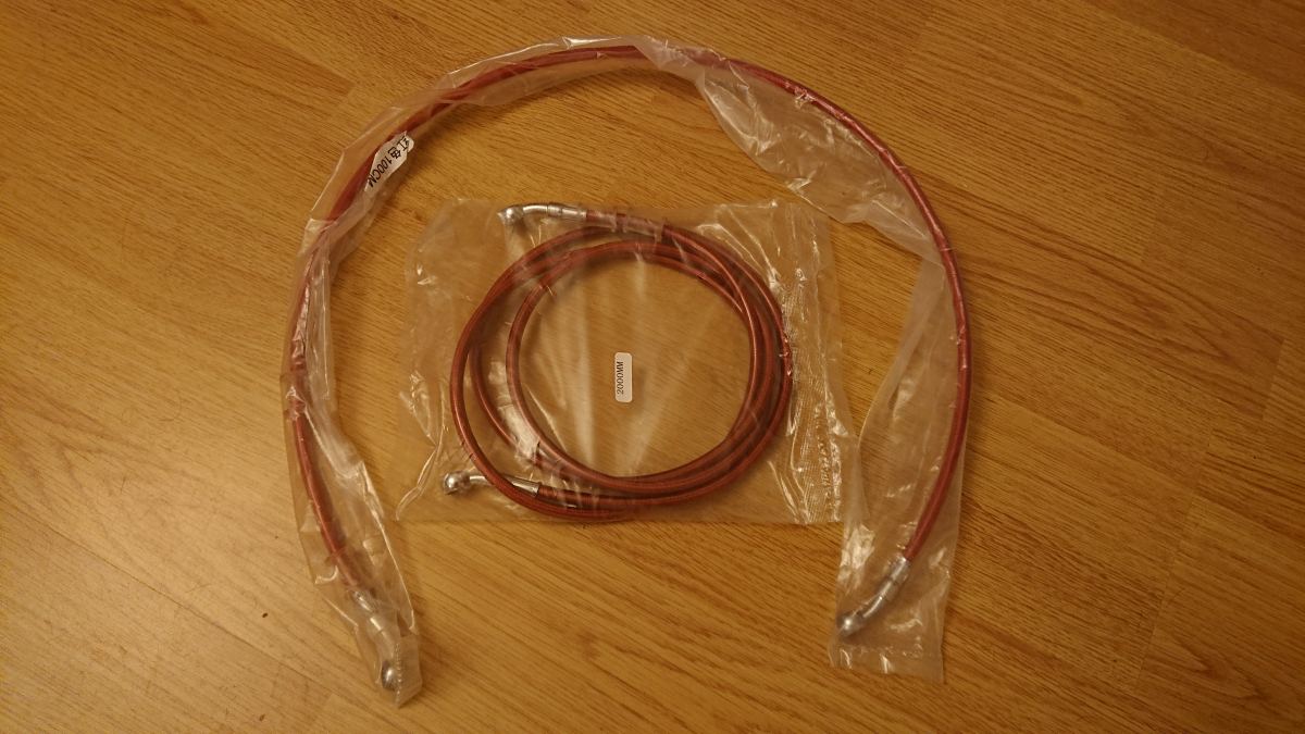

Warrick Posté(e) le 31 août 2019 Signaler Posté(e) le 31 août 2019 sympa tes durites rouges je mettrais bien les même en vert sur le mien du fait qu'il sera vert

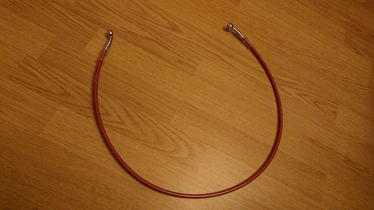

fred82000 Posté(e) le 31 août 2019 Auteur Signaler Posté(e) le 31 août 2019 a la lumiere du jours elle ressort mieux les durite @noux voilà ce que je te parler tout a l'heure

Tampaxxxxx Posté(e) le 31 août 2019 Signaler Posté(e) le 31 août 2019 Brosse le ton fourreau j'en au récupérer des bien plus vilain.
fred82000 Posté(e) le 31 août 2019 Auteur Signaler Posté(e) le 31 août 2019 il y a 36 minutes, Tampaxxxxx a dit : Brosse le ton fourreau j'en au récupérer des bien plus vilain. brosser avec quoi meuleuse plus disque ou une brosse métal et a la mains
Tampaxxxxx Posté(e) le 31 août 2019 Signaler Posté(e) le 31 août 2019 Aucun des deux sinon tu les massacre. Tu prend une brosse en nylon bleu , elles sont plus douce que les rouges. https://www.manomano.fr/brosse-roue-et-abrasif-de-perceuse-1899?model_id=543067&g=1&referer_id=687129&gclid=CjwKCAjwtajrBRBVEiwA8w2Q8Dinvyr-woJHDMQfViv6g0jQADQ-_9nTwLq3zWHHrUQ_3U5xcS86kBoC3LAQAvD_BwE j'utilisé ça comme primaire pour le polissage. Sinon brosse lamelle grain 120 2

noux Posté(e) le 1 septembre 2019 Signaler Posté(e) le 1 septembre 2019 Il y a 16 heures, fred82000 a dit : a la lumiere du jours elle ressort mieux les durite @noux voilà ce que je te parler tout a l'heure c'est vraiment pas grand chose au poncage sa par ou comme dit plus haut avec une brosse sur perceuse mais après tu voudra plus la peindre tu vas la polir lol
fred82000 Posté(e) le 1 septembre 2019 Auteur Signaler Posté(e) le 1 septembre 2019 il y a une heure, noux a dit : c'est vraiment pas grand chose au poncage sa par ou comme dit plus haut avec une brosse sur perceuse mais après tu voudra plus la peindre tu vas la polir lol merci du conseil et je vouler le faire en deux parti une polis et lautre peinte
