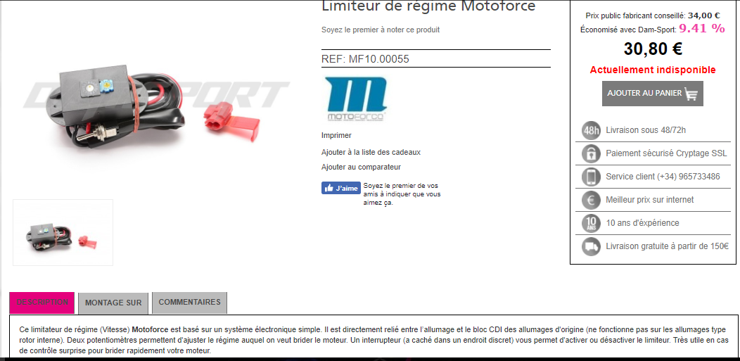

0 Apzieuryt Posté(e) le 7 octobre 2017 Auteur Signaler Posté(e) le 7 octobre 2017 Puis j'ai vu sur quelques sujets et forums que l'on peut monter un transmi secondaire de nitro pour allongée la pointe, ça sera utile avec ce que je vais mettre ?( Donc le kit 50, carburateur de 19 Dell'Orto PHBG, Pack variation Stage6, Pot Yasuni R, Ressort de poussée jaune ou rouge Malossi, baa débrider avec mousse rouge malossi, ressort d'embrayage pour le l'embrayage, velebrequin Doppler Endurance et lamelles Metrakit Carbone) Il y a 9 heures, Barry/Sheene a dit : 10 cv sur le banc mxs c'est discutable. .. dit plus 6 ou. 7 Ok j'ai de l'espoir quand même xD J'ai encore et toujours des questions avec la configuration cité au dessus, il faut que je mets un ressort de poussée jaune ou rouge ? Et je vais mettre un limiteur de régime, je peux le mettre pour le rodage aussi ou ça peut "abîmer" légèrement le kit ou pas du tout ?

0 Apzieuryt Posté(e) le 7 octobre 2017 Auteur Signaler Posté(e) le 7 octobre 2017 Il y a 9 heures, Barry/Sheene a dit : Les ressorts les variateur c'est pas mon truc. Ah /: bon bah merci quand même =D. Et pour le limiteur une petite idée ?
0 Apzieuryt Posté(e) le 7 octobre 2017 Auteur Signaler Posté(e) le 7 octobre 2017 Il y a 9 heures, Barry/Sheene a dit : Le limiteur ? Ça
0 Invité Posté(e) le 7 octobre 2017 Signaler Posté(e) le 7 octobre 2017 C'est un gadget ça t'a peur de prendre trop de régime ? Tord moins la poignée de gaz alors .
0 Apzieuryt Posté(e) le 7 octobre 2017 Auteur Signaler Posté(e) le 7 octobre 2017 Il y a 9 heures, Barry/Sheene a dit : C'est un gadget ça t'a peur de prendre trop de régime ? Tord moins la poignée de gaz alors . J'ai surtout peur de par tenir les 500km de rodage x)
0 Invité Posté(e) le 7 octobre 2017 Signaler Posté(e) le 7 octobre 2017 C'est pas 500 avec 300 t'en as assez.
