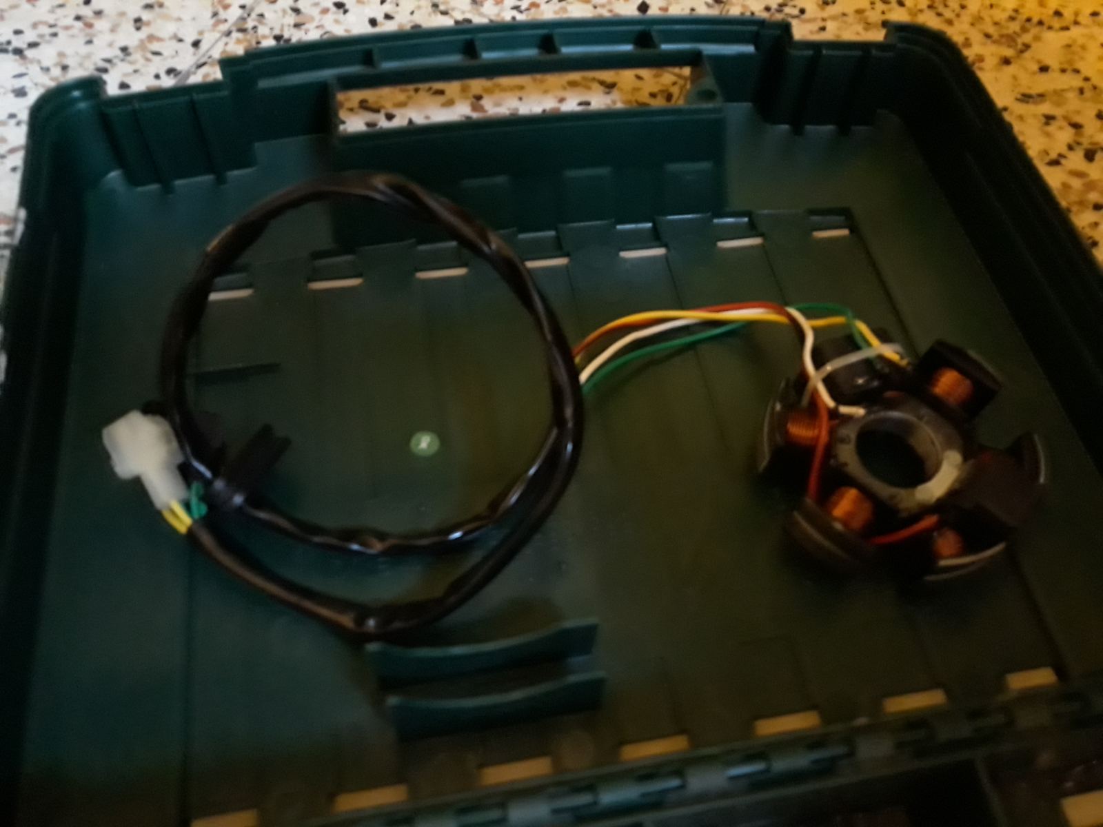

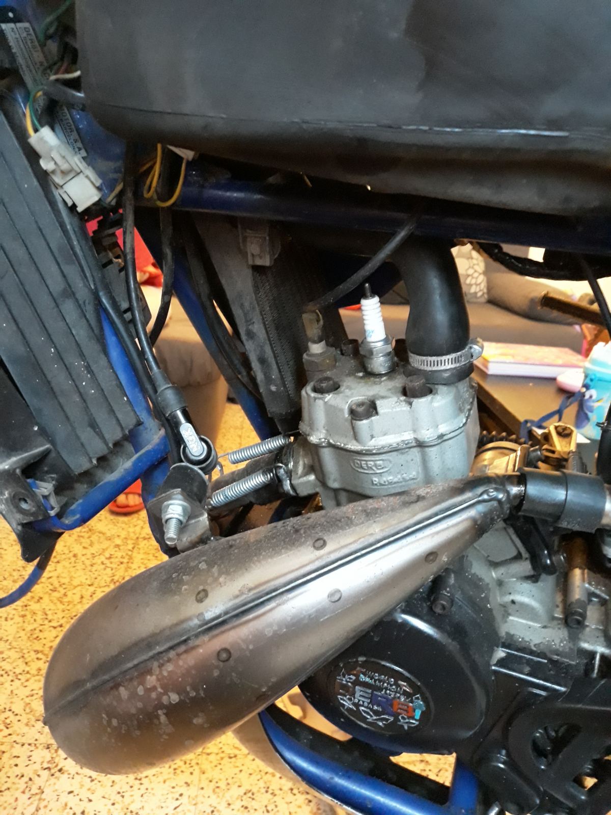

kyo2000 Posté(e) le 15 mars 2018 Auteur Signaler Posté(e) le 15 mars 2018 Non , je n'ai pas d'autre gicleurs pour phva je suis en carburateur de 14 gicleur principal de 80 et aiguille du boiseau au milieu (j'ai testé au plus haut car je pensais être trop riche mais ça ne change rien) pour info j'ai un filtre type k&n carburateur de 14 donc (j'ai eu une fuite à la cuve mais j'ai mis une pâte à joint et plus de fuite ) je viens de mettre donc le stator neuf + cdi et donc bobine haute tension vu que ça va ensemble nouveau joint haut moteur nouvelle pipe + clapets j'ai de l'allumage à la bougie l'essence viens mais peut être pas assez bien (le robinet à dépression n'est plus très frais ) je pense vidé leréservoir , nettoyé et nettoyé le robinet ps: j'ai une espère de bague autour du filtre du robinet à dépression qui bouge avec l'essence (peut être le temoin de réserve si ont peut me confirmer ) La dernière fois qu'elle à tourner j'ai mis un coup de gaz et elle c'est etaind d'un coup et depuis ca ne démarre plus . la elle démarre 1 sec au coup de kick mais s'eteind directe j'avais vu que les segments sont un peu usé mais de la à faire autant de misère je ne pense pas que ça vienne de la ... trop pauvre je ne pense pas car justement ça fumais à crever et le pot dégouline d'huile même par l'emboîtement du pot entre le silencieur et la aprtie avant ça degueule aussi de l'huile

kyo2000 Posté(e) le 20 mars 2018 Auteur Signaler Posté(e) le 20 mars 2018 Re, je pense que c'est le joint spi entre la boîte et le vilebrequin . voilà ce que ça me fait (et ça dégueule à l'huile par le pot) :

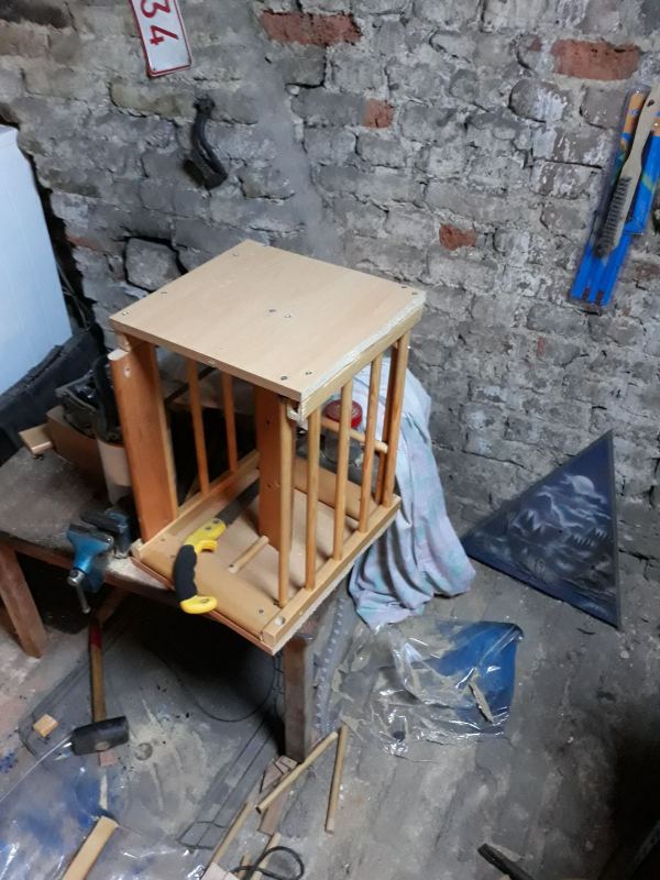

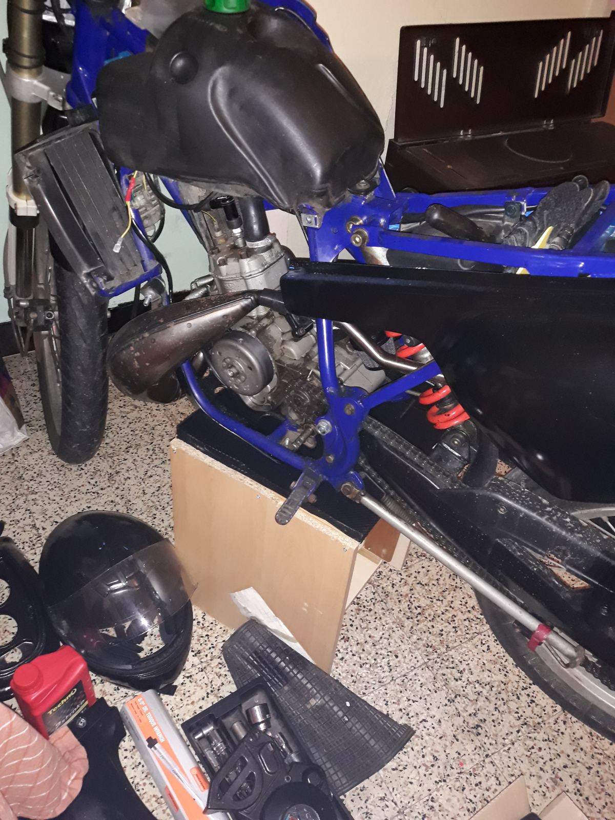

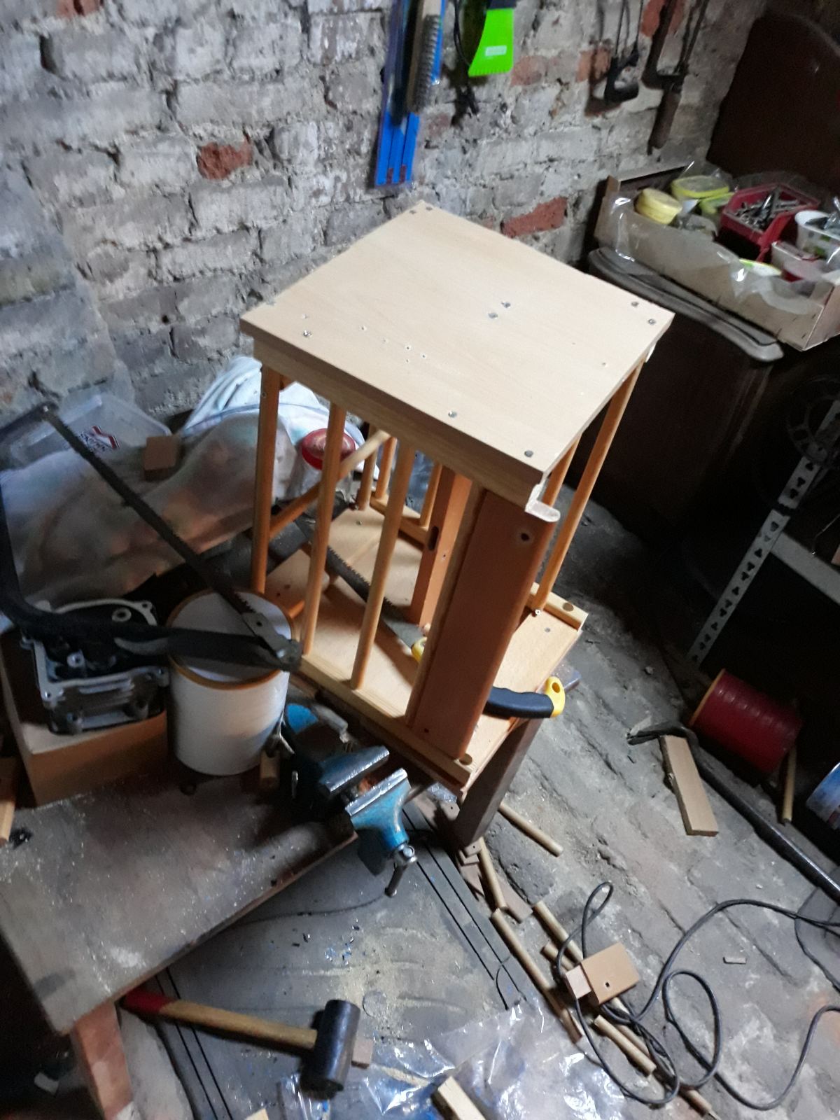

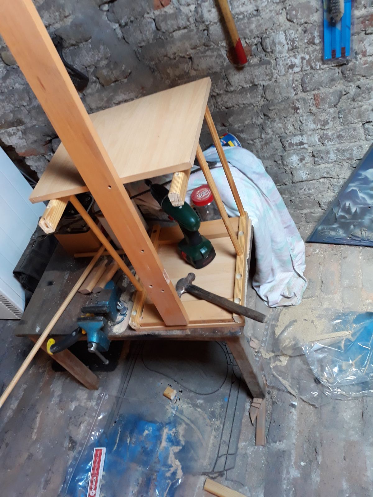

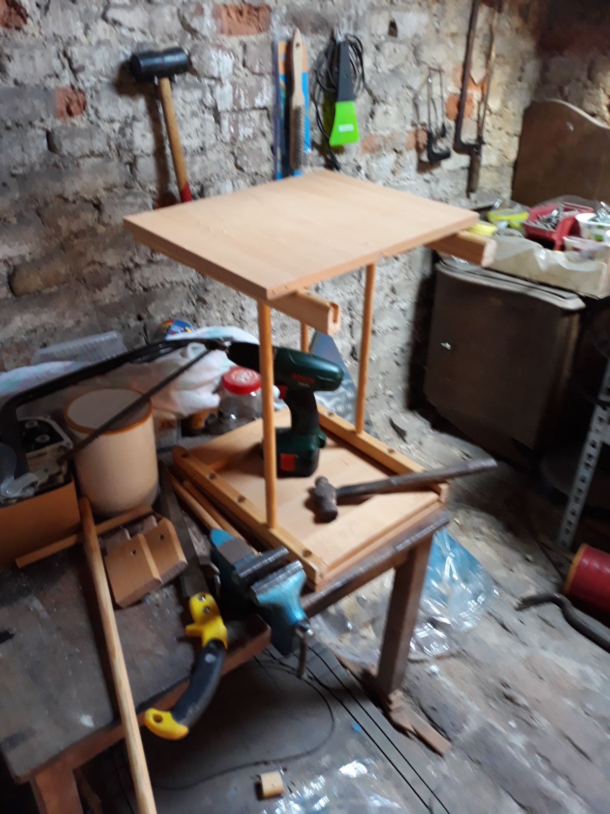

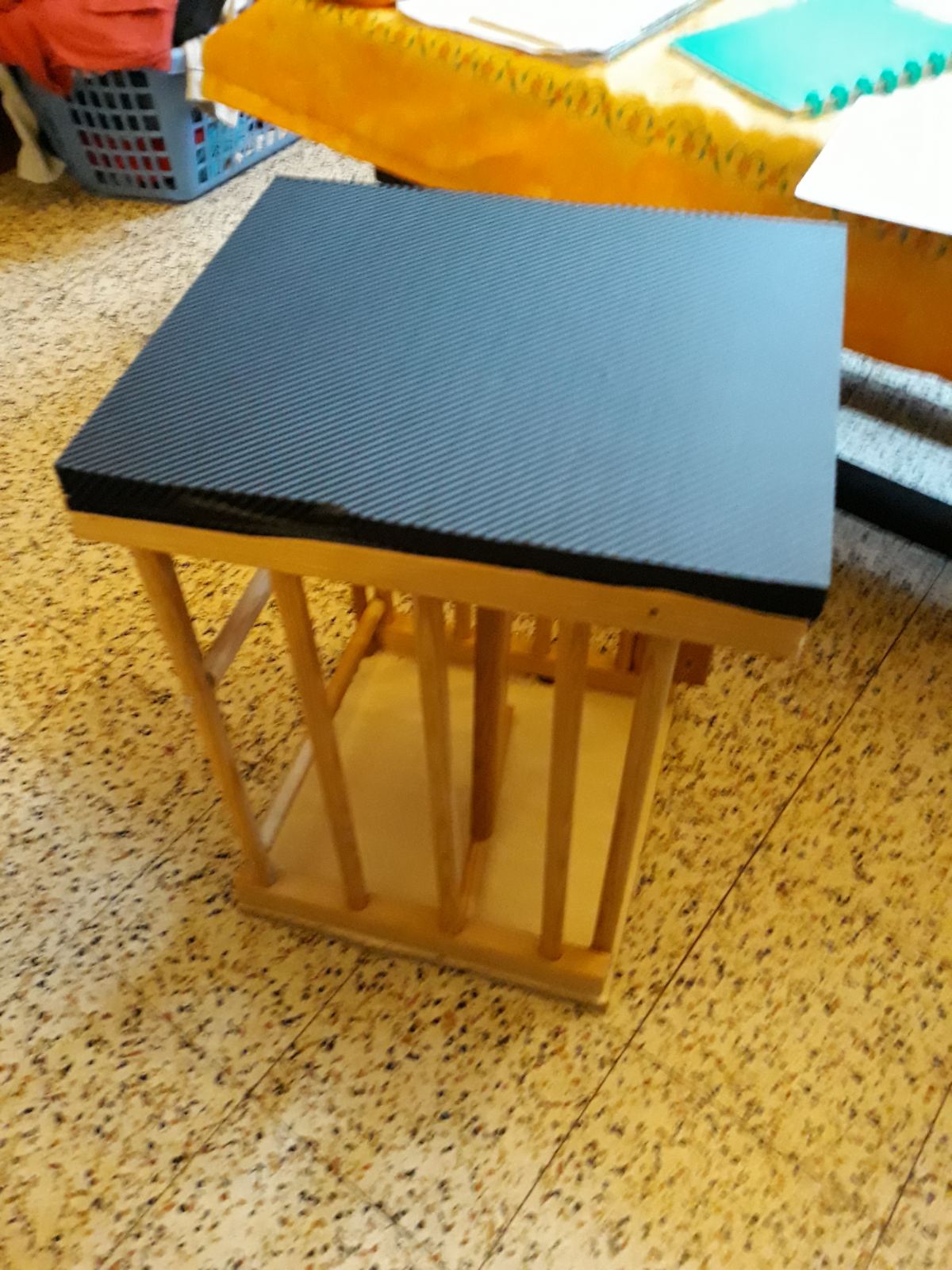

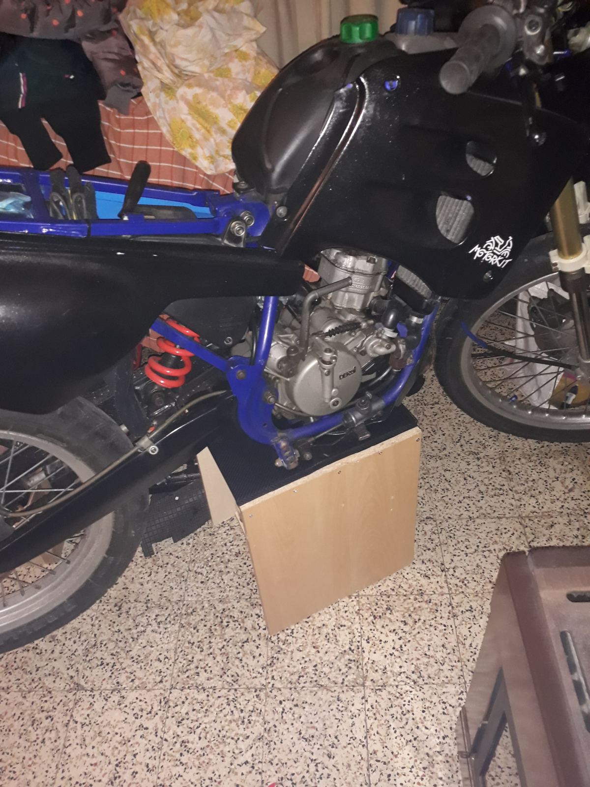

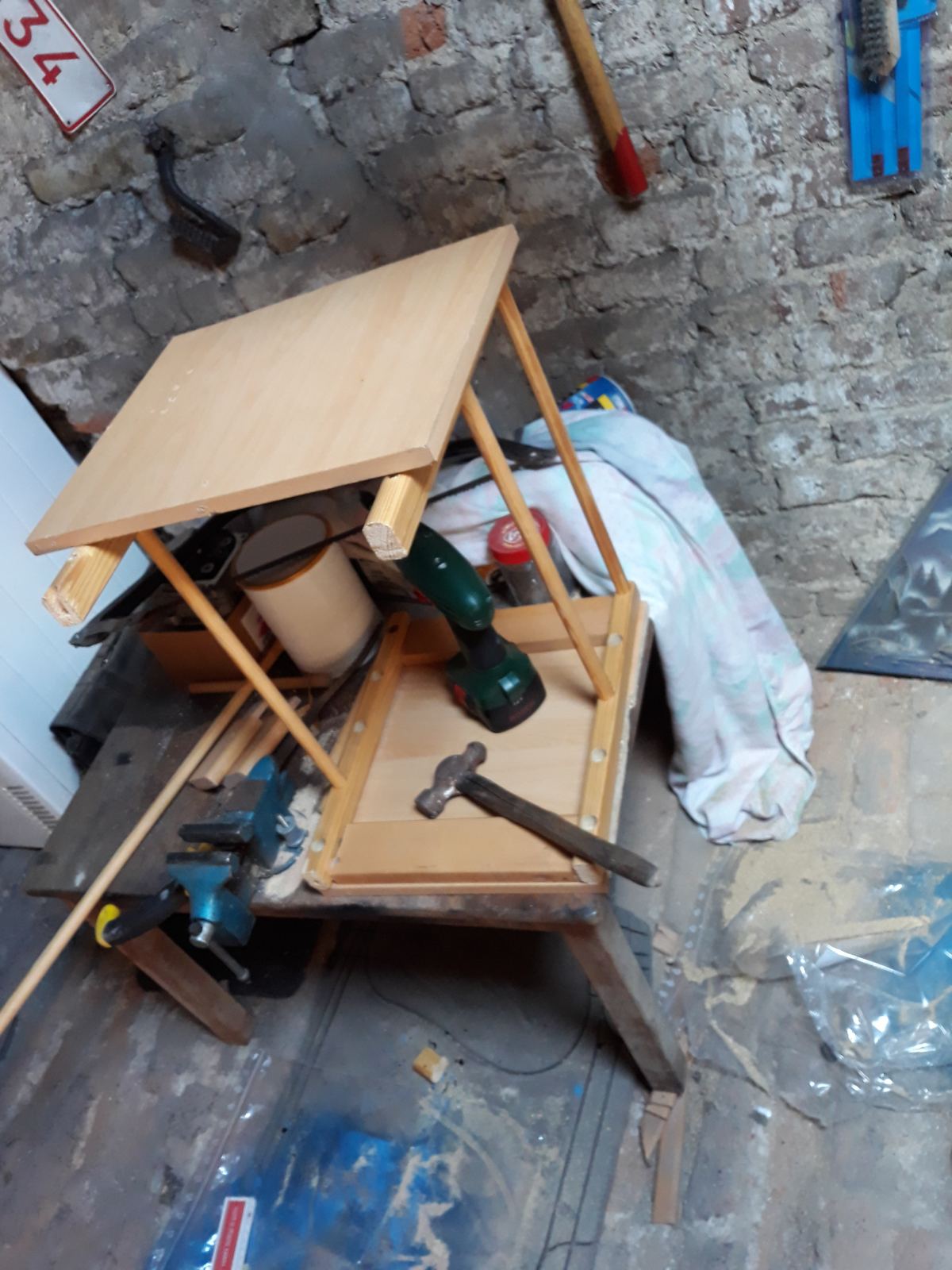

kyo2000 Posté(e) le 26 mars 2018 Auteur Signaler Posté(e) le 26 mars 2018 Le 24/3/2018 à 11:49, noux a dit : salut regarde la masse elle et mauvaise sinon regarde si le fil de l'enti parasite ne touche pas quelque par je vais verifier mais la masse est bonne normalement . l'antiparasite il ne touche null part . Le 25/3/2018 à 09:00, luffy34970 a dit : Tu n'as pas une prise d air quel que part? pas impossible à voir . La je l'ai démonter (tous les caches , le réservoir etc...) je vais nettoyé le réservoir et souffler le robinet à dépression prochain etape sortir le moteur pour ouvrir le carter d'embrayage et voir si je n'ai pas une fuite au joint spi de vilebrequin Verifier le haut moteur etc... Se week end je me suis fait un lève moto avec de la récup lol 1

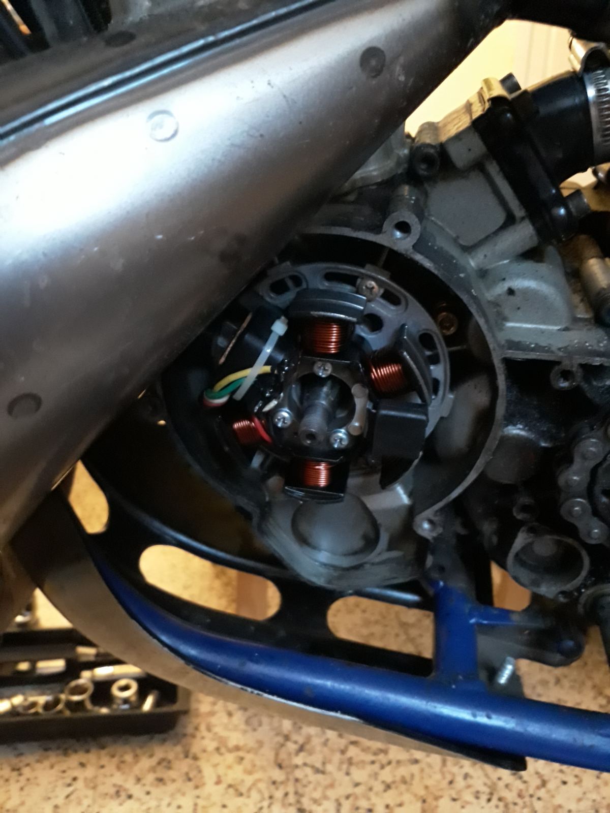

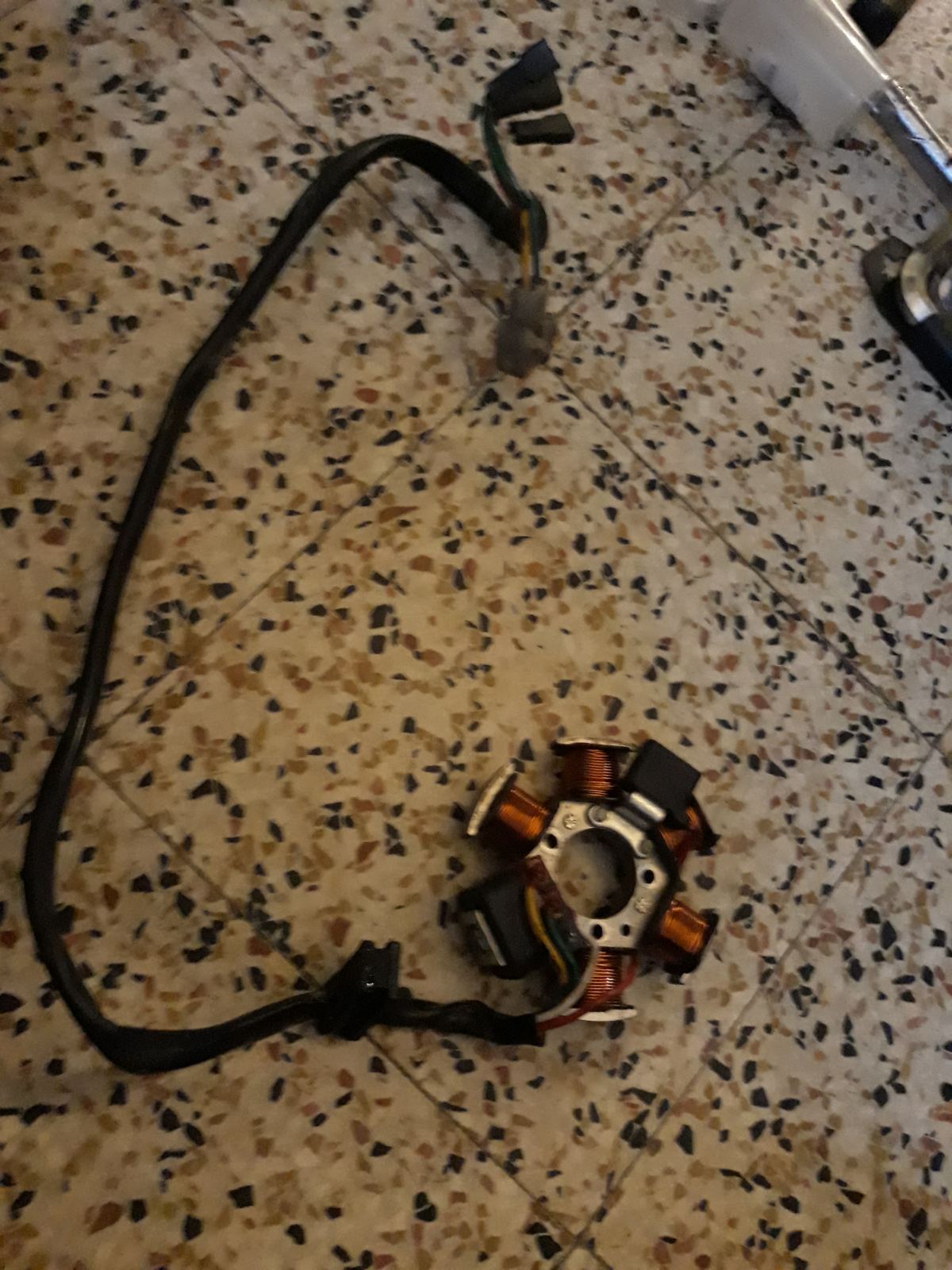

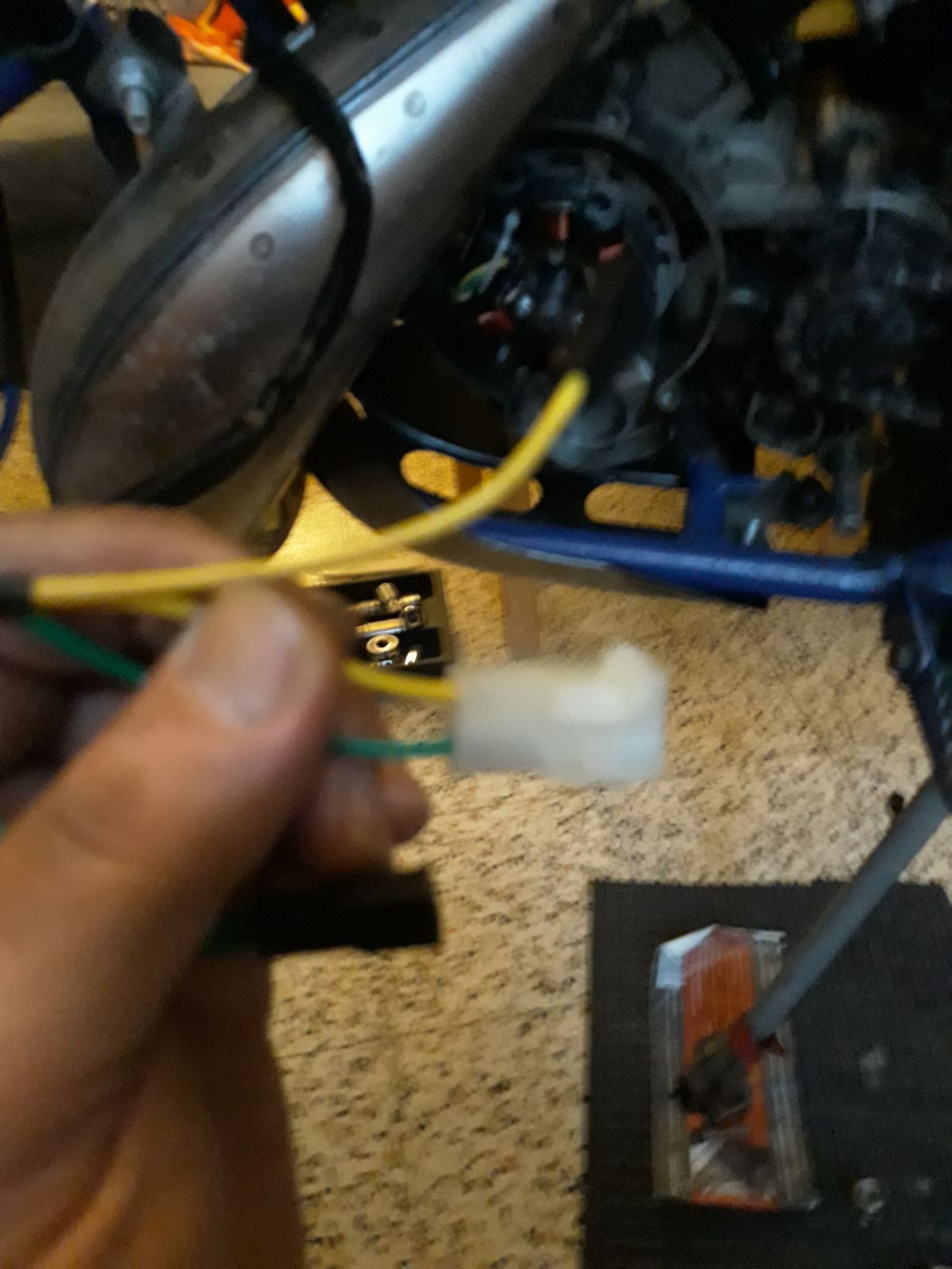

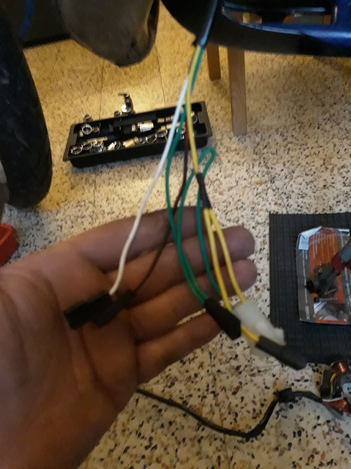

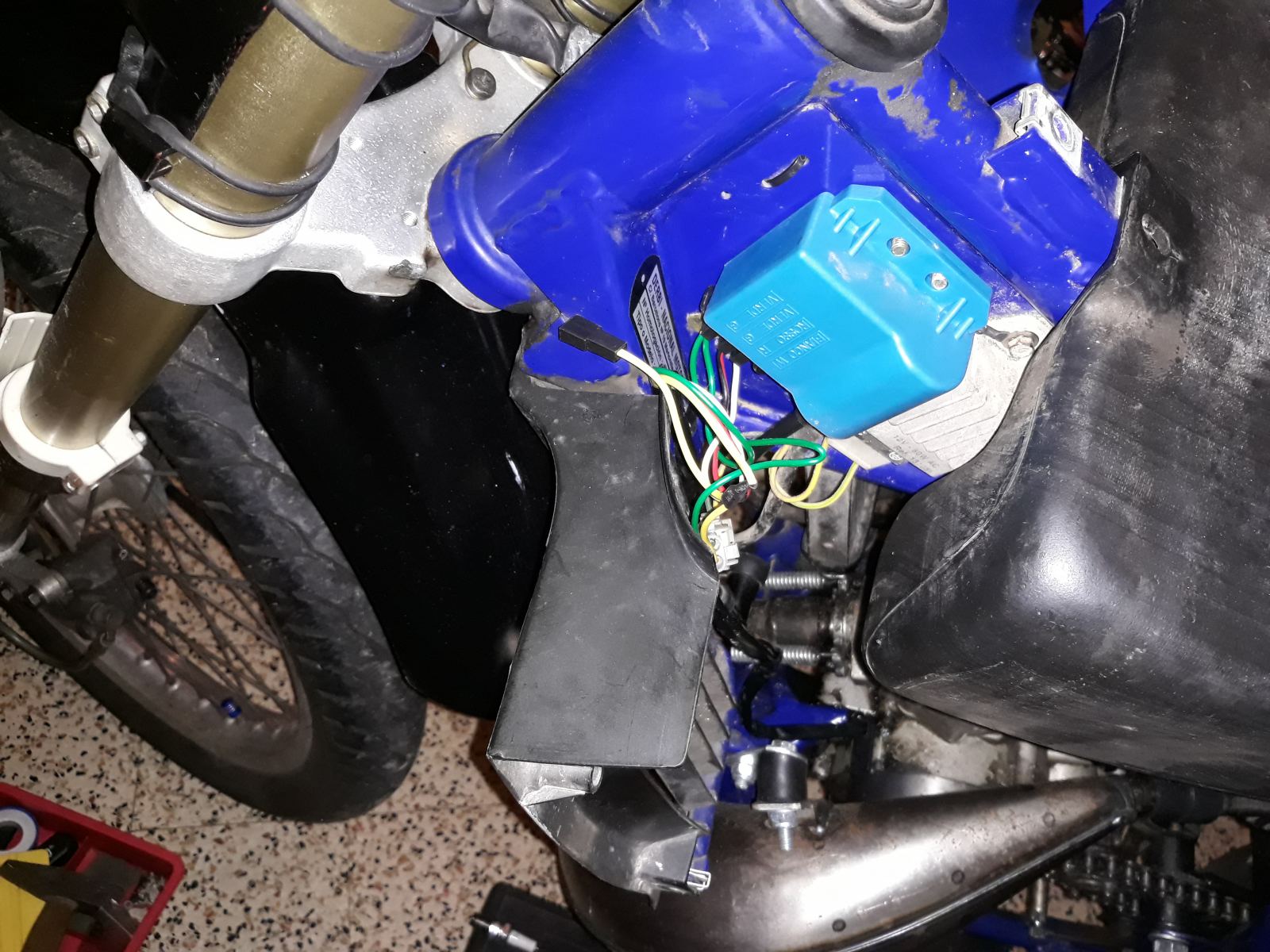

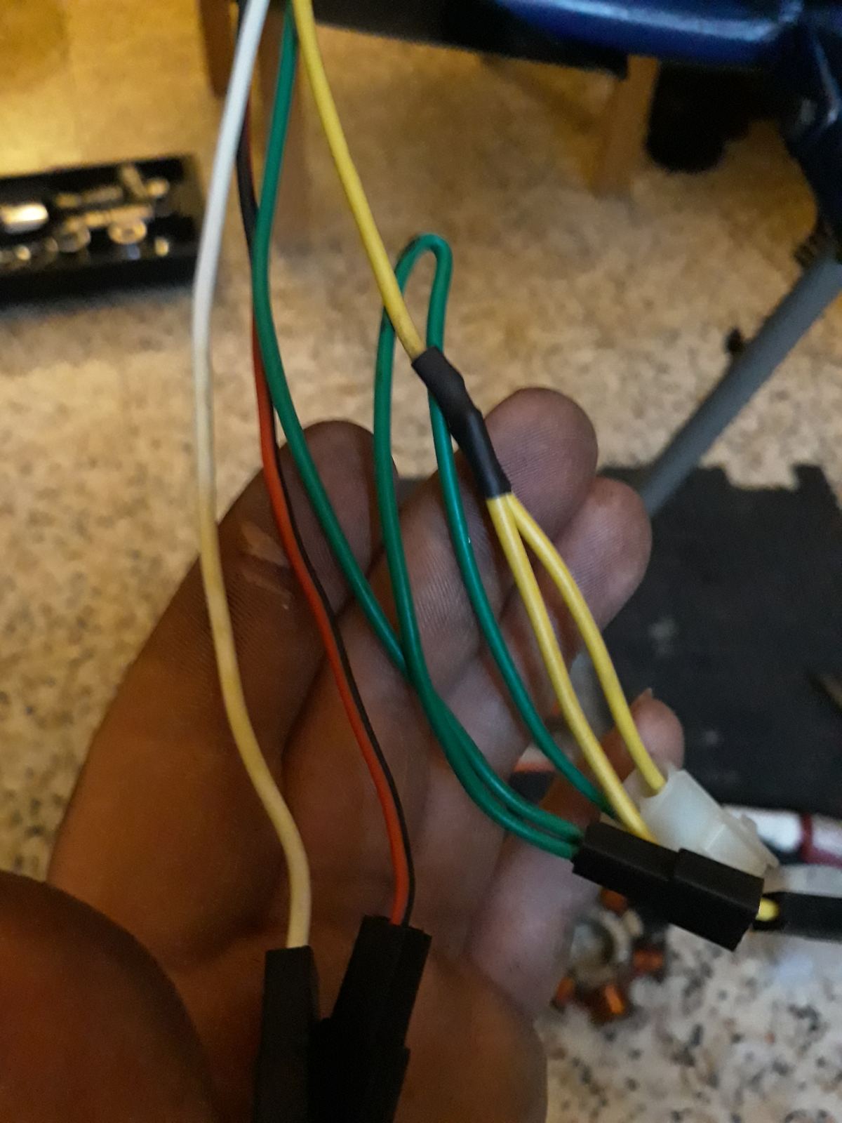

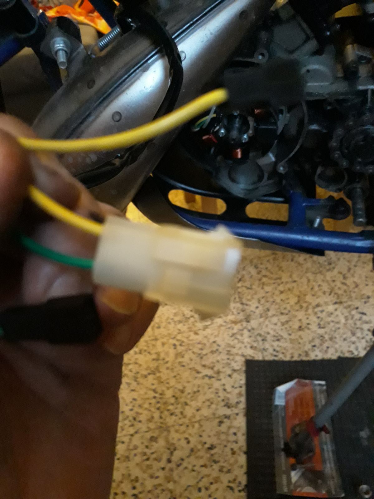

kyo2000 Posté(e) le 26 mars 2018 Auteur Signaler Posté(e) le 26 mars 2018 et le cdi et stator neuf (d'ailleurs, sur les photos il y a un fil jaune seul mais je ne sais pas a quoi il sert clignotant peut être? )
Custom77 Posté(e) le 26 mars 2018 Signaler Posté(e) le 26 mars 2018 Kyo toujours en mode débrouille a ce que je vois lol 1

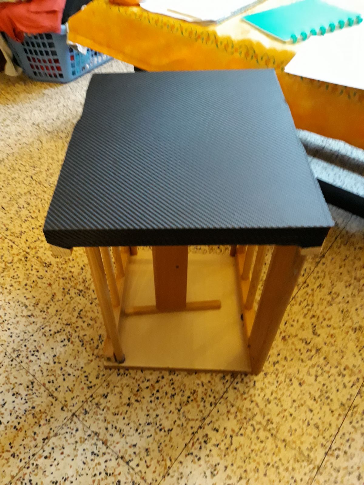

kyo2000 Posté(e) le 26 mars 2018 Auteur Signaler Posté(e) le 26 mars 2018 il y a 3 minutes, noux a dit : au moins c'est pas cher et sa marche pareill pour moi c'est pas une prise d'air sinon sa brouteré pas comme sa oui récupe d'un lit cage et d'une garde robe Mais je vais le fermer completement avec des plaques comme ça il sera consolidé au top . un petit coup de couleur pour faire propre et basta Je ne sais pas , je vais démonter et ont verra . Ont me disais peut être mon joint de culasse car je l'avais pas assez serrer au départ et j'ai rouler genre 2/3 km puis j'ai remarqué et donc resserré il y a 4 minutes, Custom77 a dit : Kyo toujours en mode débrouille a ce que je vois lol Et oui , provisoirement , j'en acheterai un plus tard

kyo2000 Posté(e) le 26 mars 2018 Auteur Signaler Posté(e) le 26 mars 2018 Ah bien ça, à partir du moment où est débrouillard ont peu se faire de l'outillage pour pas grand chose Ah non , je n'ai pas regardé à ça 1
Custom77 Posté(e) le 26 mars 2018 Signaler Posté(e) le 26 mars 2018 (modifié) Après c'est clair que pendant une restau le confort passe en second plan... on veut juste entendre le moteur rugir Modifié le 26 mars 2018 par Custom77 2

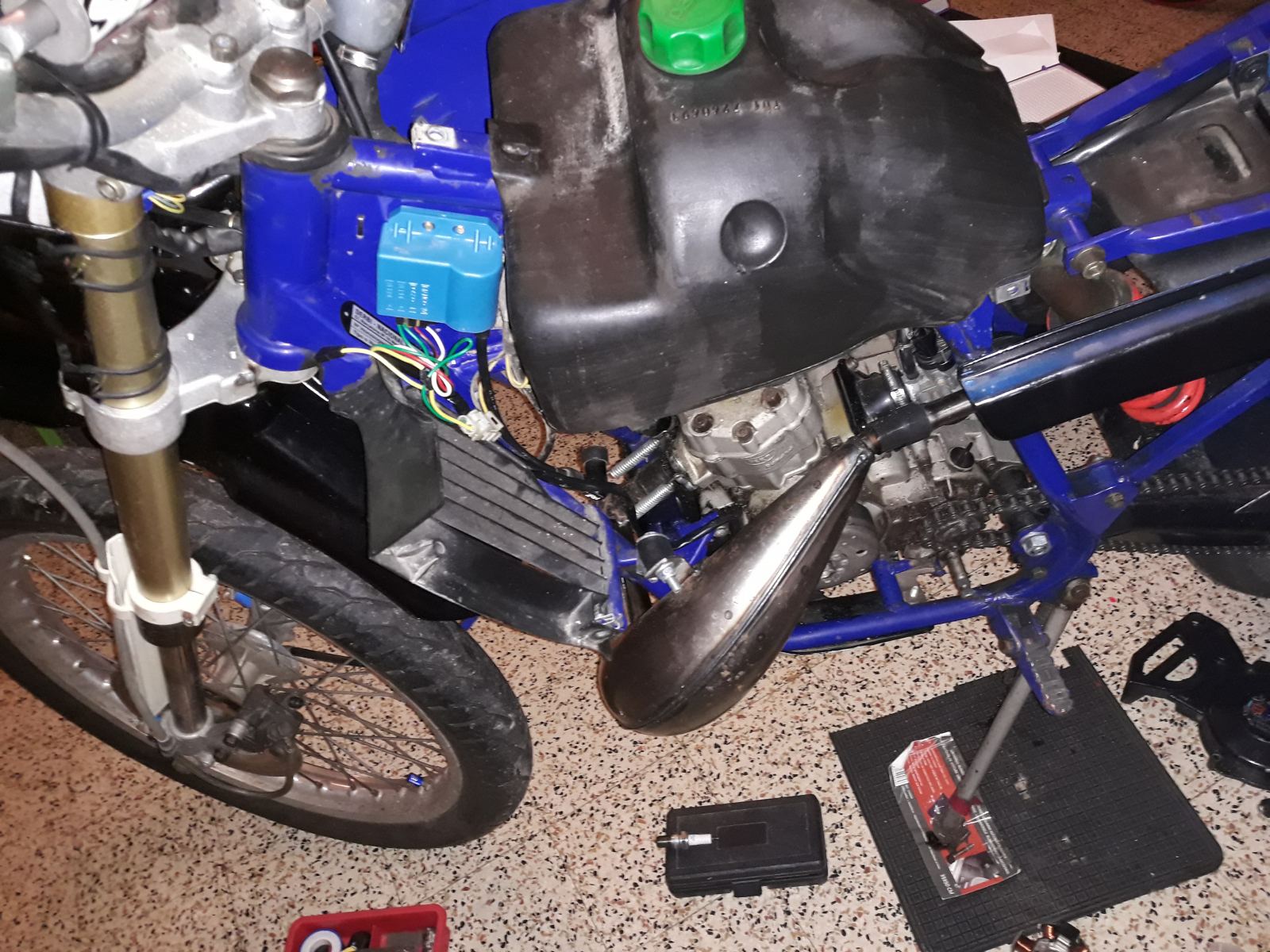

kyo2000 Posté(e) le 26 mars 2018 Auteur Signaler Posté(e) le 26 mars 2018 il y a une heure, noux a dit : pour l'embrayage pour voir si il est bon sen démonté tu démarre tu passe la 2 et tu accélère un tout petit peut tu freine de l'ar et tu lâche l'embrayage doussement elle devrai calé si elle cale pas c'est qu'il est mort il y a 38 minutes, jeff lee a dit : comme pour les voitures Connaissais pas se truc moi Merci Mais , je pense mettre un neuf directement pour être tranquille elle est resté 3 ans à l'arrêt donc c'est mieux je pense il y a 18 minutes, luffy34970 a dit : C'est bon a savoir pour le test de l embrayage, je vais le faire pour la mienne. Mais ça ne pourrais pas être un problème de carburation? la carburation peut être ... je vais de toutes façons démonter comme ça je verrai ce que ça dit la dedans aussi il y a 1 minute, noux a dit : si ça peut être le carburateur vraiment trop riche , ça peut être aussi une bougie perlé , perso ça me fait pensé a un fil qui touche un truc le seul fils qu ipourrais posé un souci (que j'ai vu du moins) c 'est le fils du témoin de réserve qui était dénudé j'ai isolé avec de la toile isolante .
