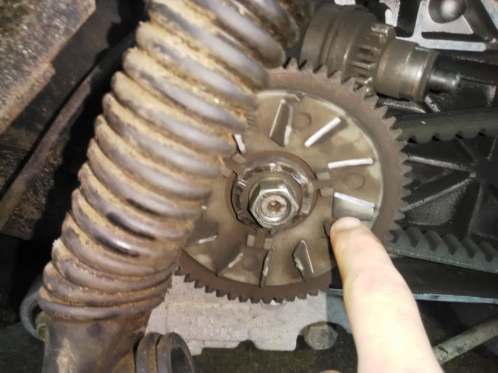

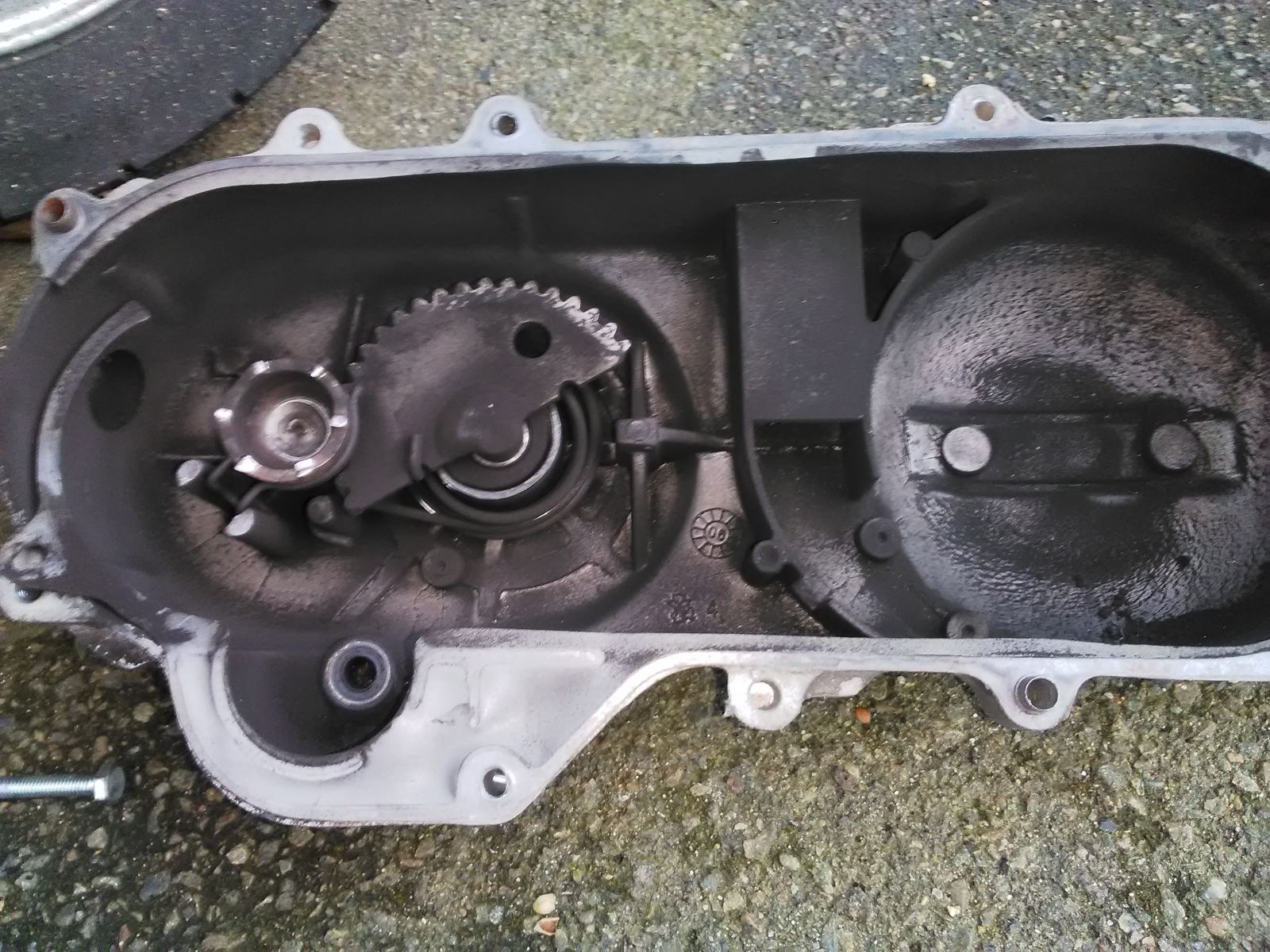

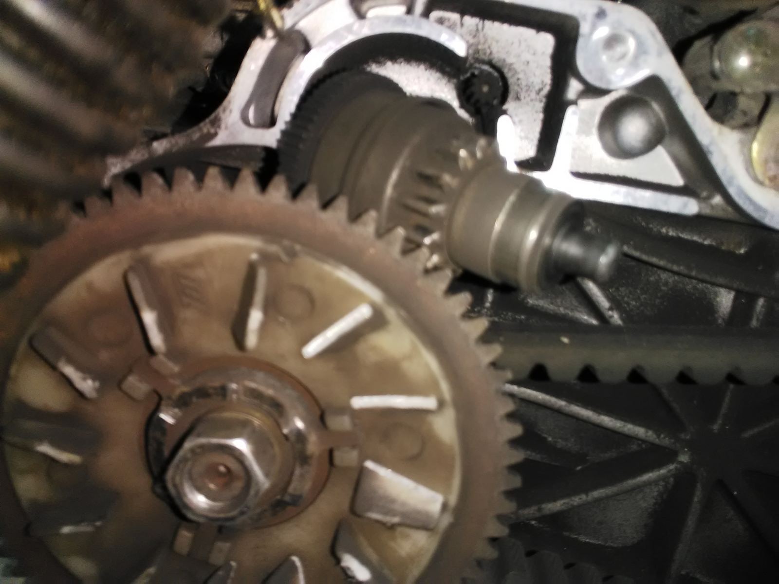

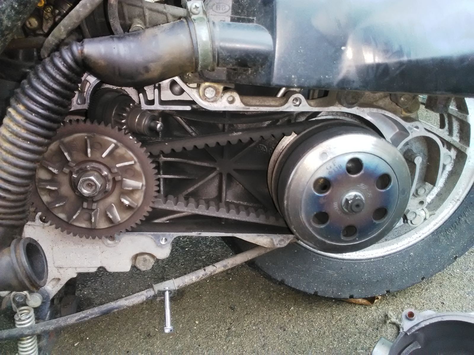

storecoft72 Posté(e) le 25 novembre 2017 Auteur Signaler Partager Posté(e) le 25 novembre 2017 Salut les gars, désolé pour le temps de réponse, j'ai mis un moment avant de réussir à démonter mon moteur Alors voilà le constat, j'ai pas réussi à trouver la solution: De plus, j'ai remarqué que le moteur manquait de gras (mains facile à laver). vous avez des idées ? Merci d'avance Lien vers le commentaire Partager sur d’autres sites More sharing options...
fred82000 Posté(e) le 25 novembre 2017 Signaler Partager Posté(e) le 25 novembre 2017 ton démarreur et plus en place du tout il te faut bien le re mettre Lien vers le commentaire Partager sur d’autres sites More sharing options...
Invité Posté(e) le 25 novembre 2017 Signaler Partager Posté(e) le 25 novembre 2017 Ton lanceur de démarreur et de travers . Lien vers le commentaire Partager sur d’autres sites More sharing options...
storecoft72 Posté(e) le 25 novembre 2017 Auteur Signaler Partager Posté(e) le 25 novembre 2017 Merci de votre réponse, je l'ai remis mais ça ne change rien Sinon, est ce que vous pensez que ce bruit très fort venant du kick peut venir de l'embout que je montre à la 2ème photo ? Lien vers le commentaire Partager sur d’autres sites More sharing options...
Invité Posté(e) le 25 novembre 2017 Signaler Partager Posté(e) le 25 novembre 2017 La pièce que tu montre photo 2 est la joue fixe est on vois que ses ailettes ont frotter sur le mécanisme de kick le cerclage crantée. Coter extérieur du carter tu as un circlips qui doit maintenir l'axe de kick tu l'as toujours ? Pour moi c'est une histoire de calage ou de positionnement axial du mécanisme de kick. Lien vers le commentaire Partager sur d’autres sites More sharing options...
