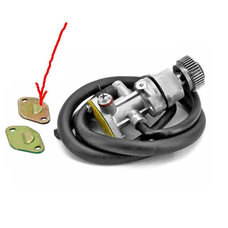

Posté(e) (modifié)
la pompe tnt n'est pas plus fragile que l'origine , et en effet c'est la plaque du dessut qui fait le debit , derriere celle ci plus la "bosse " est importante , plus d'huile passe (tof) tu peux même modif la plaque d'origine et eviter d'acheter la pompe juste pour ça , mon scoot roule depuis 2006 avec des 70 cc et avec la pompe , j'ai jamais eu de soucis , à part y a 2 semaine , ma pompe ne tournais plus et j'ai fait une amorce de sérrage sur mon polini evo , (un coup de rodoir et un piston cote B et c'est repartit) mais j'ai virer la pompe et je roule au mélange , avec ton 70 R/T  je te conseil fortement de roulé aux mélange , c'est pas un polini evo de booster ...ça tourne bien plus haut en régime , et il te faut de l'huile de grande qualiter , et les meilleur son pour le mélange. avec de petite ou moyenne configuration on peut garder la pompe mais avec du racing faut eviter ou il faut pas qu'elle soit vielle , comme l'entraineur (que j'accuse d'ailleurs , la pompe n'as rien)
pompe-a-huile-moteur-minarelli-debit-reglable.jpg.8dd19eecbd699b475ffa976a5beb26bb.jpg
Modifié par jimmy@
