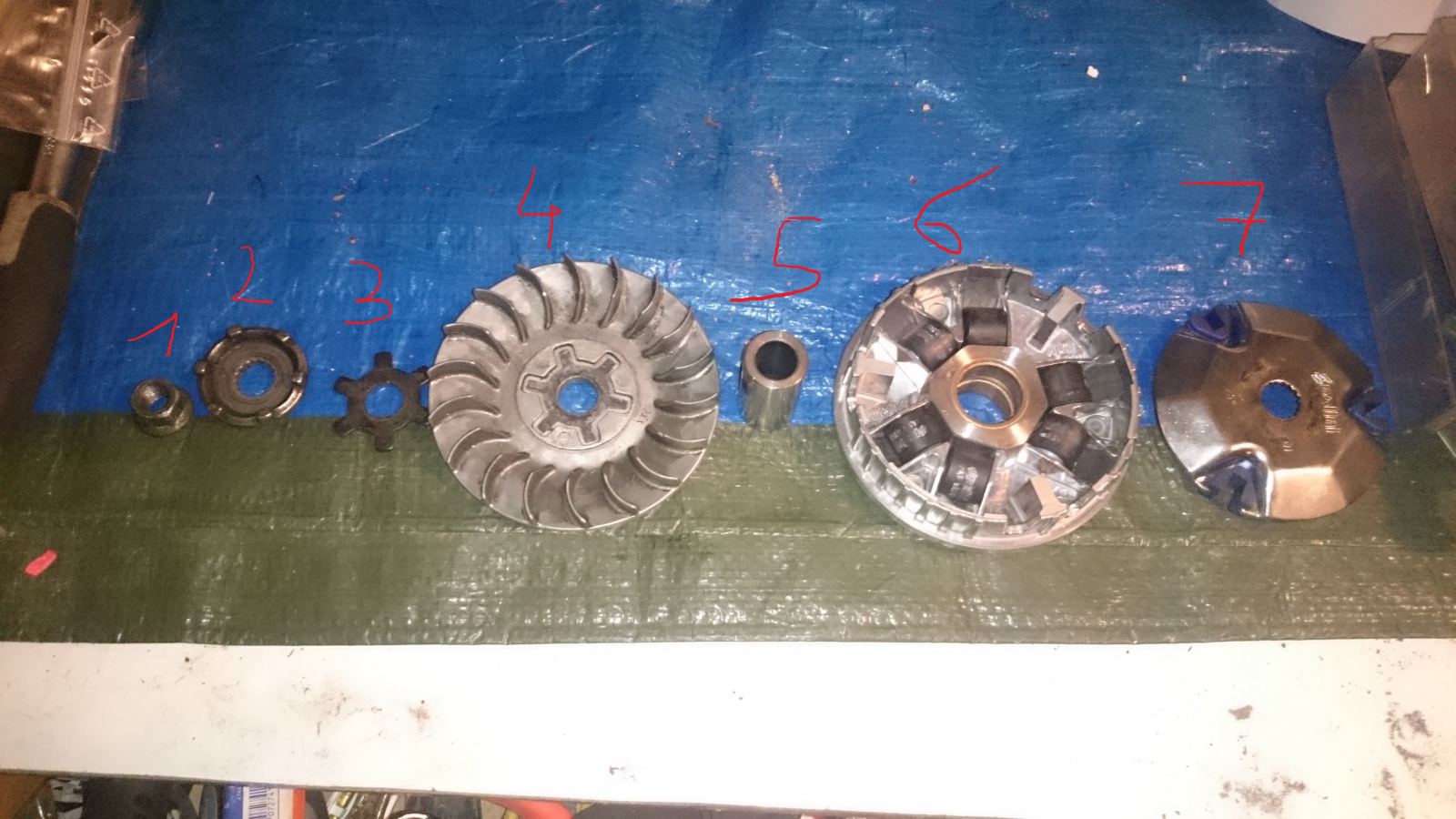

JohnPops Posté(e) le 21 décembre 2017 Auteur Signaler Posté(e) le 21 décembre 2017 (modifié) Petit up pour dire qu'il démarre maintenant , sauf que j'ai un bruit venant de la boîte a kick (genre galet qui se balade) , je pense qu'il manque une rondelle (entre la pièces 4 et 5)d’après un schéma sur un variateur d'origine mais la c'est un Polini hi-speed donc je ne c'est pas si le montage est différent ou pas (pas moi qui l'est monté), , je vous met une photo avec l'ordre dans lequel les pièces était monté merci pour vos réponse. Modifié le 21 décembre 2017 par JohnPops
fred82000 Posté(e) le 21 décembre 2017 Signaler Posté(e) le 21 décembre 2017 salut oui entre ta joue fixe pièce 4 et ton canon pièce 5 il doit y avoir une rondelle fine qui sert pour que la courroie ne sois pas pincer quand elle et tout en bas du variateur

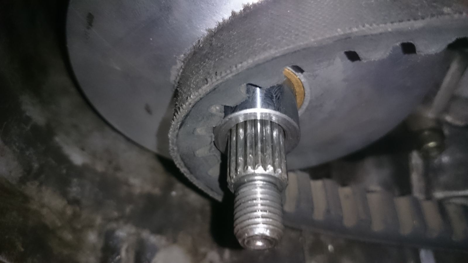

JohnPops Posté(e) le 26 janvier 2018 Auteur Signaler Posté(e) le 26 janvier 2018 J'ai remarque que sa bloque au serrage variateur , genre il se serre sans bloque piston du-coup j'ai tout démonte et nettoyé les partie de la variation et du démarreur au wd-40 et la ça se serre normalement avec un bloque-piston (sûrement un truc mal positionne) , le bruit que j'avais entendu sa venais de la rondelle joue fixe que j'avais pas . Une fois mit plus de bruit à part le souci de la courroie. Sinon pour la courroie tout est en place correctement j'ai réinstalle le variateur avec la courroie détendu et la au 1 er démarrage il tenu peut être 10 sec au ralenti et il c'est arrête , le kick était dur , du-coup j'ai démonte et remonte le variateur et c'est revenu normal et c'est a ce moment que j'ai vu des marque noir sur le variateur et la courroie est abîme , il y a des endroit ou elle s'effiloche.

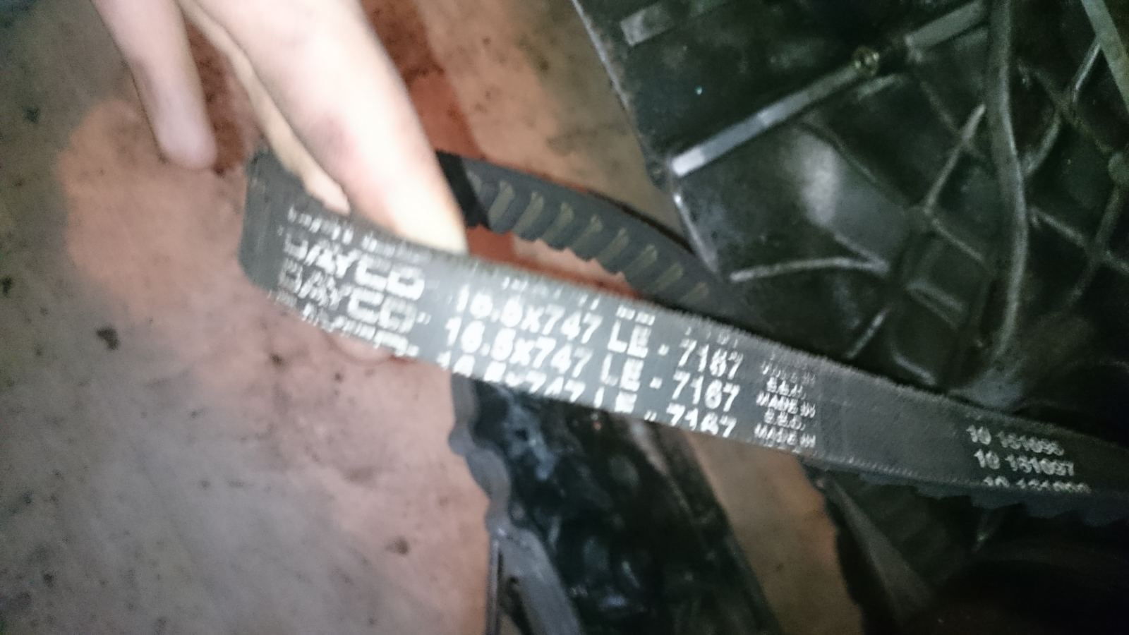

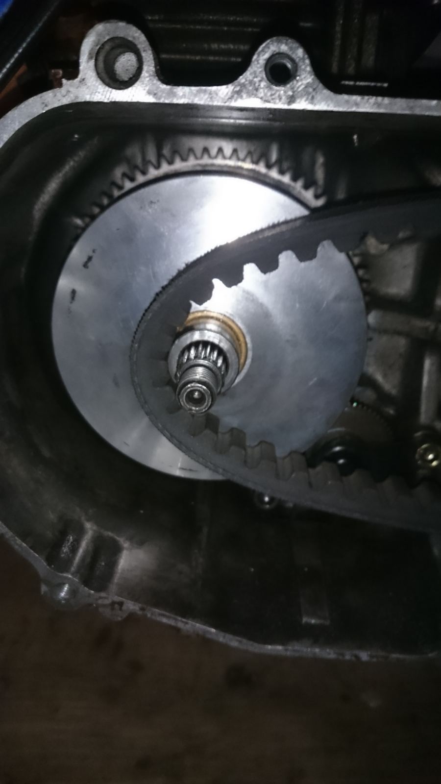

JohnPops Posté(e) le 27 janvier 2018 Auteur Signaler Posté(e) le 27 janvier 2018 Salut , la courroie est bien installé , voici des photos pour que vous puissiez voir , il y a aussi la taille de la courroie 16.5X747 , j'ai refait un test ce matin , je détend la courroie sa démarre niquel et après plus rien , le kick devient dur .
Max Blackbird Posté(e) le 27 janvier 2018 Signaler Posté(e) le 27 janvier 2018 slt elle est pas rentré la ta courroie et il te manque la trondelle devant le canon
JohnPops Posté(e) le 28 janvier 2018 Auteur Signaler Posté(e) le 28 janvier 2018 (modifié) j'ai changé la joue fixe par une neuve et passer sur une courroie Malossi , j'ai la rondelle elle était pas mise sur la photo mais j'ai enfin trouve le problème , un truc c*n que j'avais pas remarque , c'est la roue de démarrage celle après le variateur , elle plus de roulement du coup je vais changer sa Modifié le 28 janvier 2018 par JohnPops
Max Blackbird Posté(e) le 29 janvier 2018 Signaler Posté(e) le 29 janvier 2018 c'est pour le démarreur électrique,ton problème ne vient pas de la
ninodu10150 Posté(e) le 29 janvier 2018 Signaler Posté(e) le 29 janvier 2018 Salut. Le problème ne vien pas de ça. Aucun jeu de bas en haut ni en tirant le vilebrequin vers toi ? Franchement comme je t' es dis ça ressemble + à un souci vilebrequin qui ce bloque (oui je remarque que c' est toi qui m' a acheter les pièces). bizarre que juste en débloquant la courroie tout retourne normalement. Amène le moi si tu peux ça ne coute rien de regarder ensemble.
JohnPops Posté(e) le 29 janvier 2018 Auteur Signaler Posté(e) le 29 janvier 2018 (modifié) Je vais regarder si y a du jeu , mais j'avais déjà regarde pas de jeu ou de bruit et rien d'anormale donc je vais vérifie a nouveau . Pour moi sa serait sa car le variateur est collé a la coupelle de démarrage , il avait démarre a cause des reste de WD 40 avec le nettoyage mais vu qu'il a plus de roulement sa bloque enfin je pense. j'attends de recevoir la nouvelle coupelle donc on verra ce que sa donne . Effectivement c'est moi qui tes acheté les pièces , c'est dingue de ce retrouve sur un forum , te ramené le scoot serait compliqué , il roule pas et tien a peine dans la voiture . Modifié le 29 janvier 2018 par JohnPops
Max Blackbird Posté(e) le 29 janvier 2018 Signaler Posté(e) le 29 janvier 2018 c'est vrai qu il arrive que cette pièce soit tordue et quelle s agrippe au variateur
JohnPops Posté(e) le 29 janvier 2018 Auteur Signaler Posté(e) le 29 janvier 2018 J'ai vérifie aucun jeu pour le vilebrequin je l'ai agrippe et secoué dans tous les sens , il bouge pas d'un poil
ninodu10150 Posté(e) le 29 janvier 2018 Signaler Posté(e) le 29 janvier 2018 Ok. Tente ce que t' as commander et redis nous. Mais tout le système du démarreur tu peux le virer (perso je ne l ai plus). Il faut juste ne pas virer l' entretoise et mettre une rondelle (de la même épaisseur) à la place de la coupelle que tu as retirer.
