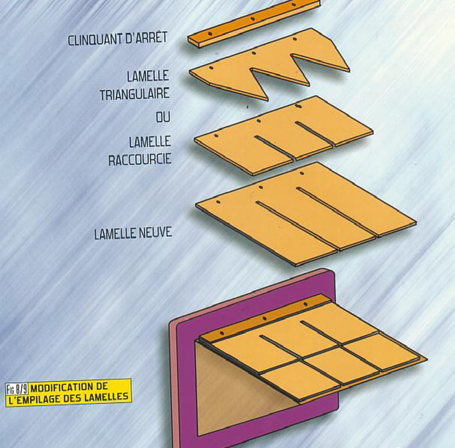

batou64 Posté(e) le 21 décembre 2017 Signaler Posté(e) le 21 décembre 2017 Salut je me demandais si je pouvais faire sahttps://www.la-becanerie.com/scooter/carburation/clapets/clapet1.html#ae76&aevwww.la-becanerie.com_148413 avec ma BAC origine c'est a dire couper les truc qui tiennent les cclapets
0 Invité Posté(e) le 21 décembre 2017 Signaler Posté(e) le 21 décembre 2017 Bonjour oui tu peux ça se fait tu peux également écarté les buté aux maximum.
0 Invité Posté(e) le 21 décembre 2017 Signaler Posté(e) le 21 décembre 2017 Bonjour tu peux aussi preparer en coupant la partie qui dépasse en métal et couper des clapets à mi-chemin pour faire des butés avec des clapet entiers en dessous ça c'est tiré de la bible du 2 temps page 69

0 Invité Posté(e) le 21 décembre 2017 Signaler Posté(e) le 21 décembre 2017 (modifié) il y a 10 minutes, donkishock a dit : ça c'est tiré de la bible du 2 temps page 69 Je suis un mauvais prêcheur. Je l'ai même pas lue. Je pensais modifier les miens en gardant des lamelles standard d'un côté avec buté au maximum et de l'autre lamelle carbonne. Modifié le 21 décembre 2017 par Invité
0 fred82000 Posté(e) le 21 décembre 2017 Signaler Posté(e) le 21 décembre 2017 salut tout et dit sinon ce qui serais bien ces tu monte des lamelle en carbonne sur ta bac origine et pas de buté ces bien plus simple
0 jimmy@ Posté(e) le 21 décembre 2017 Signaler Posté(e) le 21 décembre 2017 ecater les butée oui , mais si c'est pour monter un 17.5 sur un 70 fonte , aucun intéret.
0 ninodu10150 Posté(e) le 22 décembre 2017 Signaler Posté(e) le 22 décembre 2017 Salut. Oui perso je roule comme ça (butée couper à ras), le gain est sympa avec la configuration qui suit.
