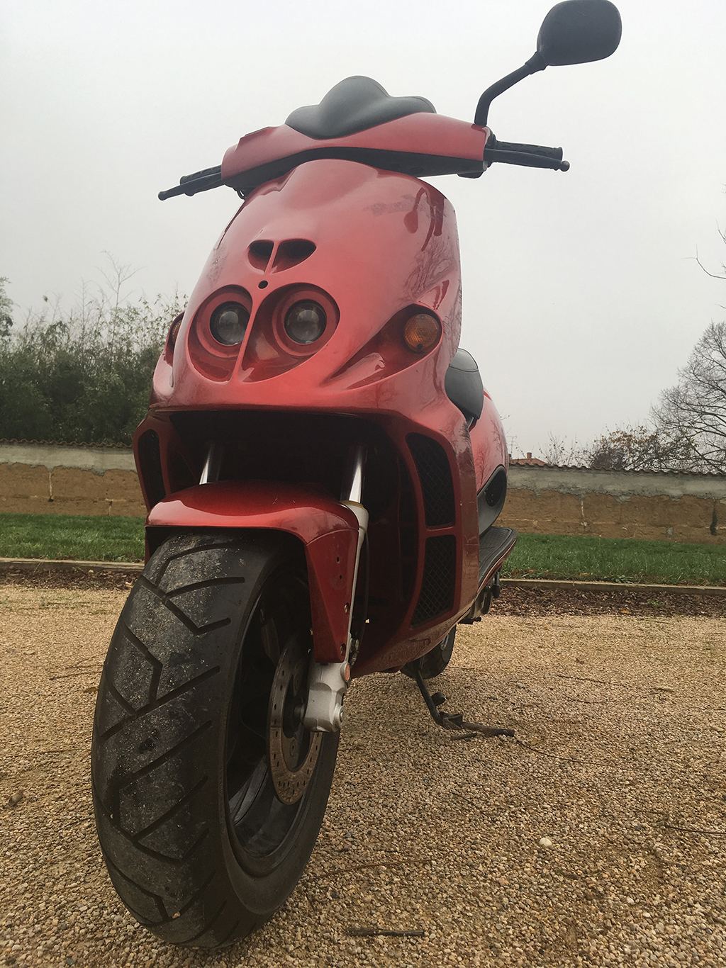

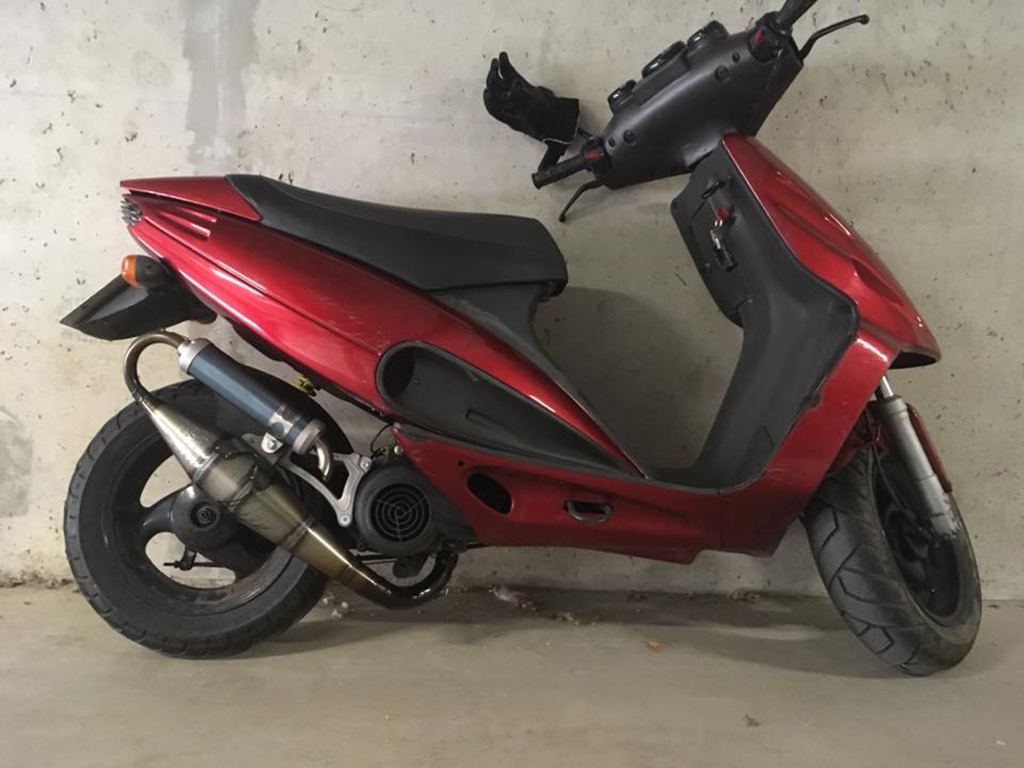

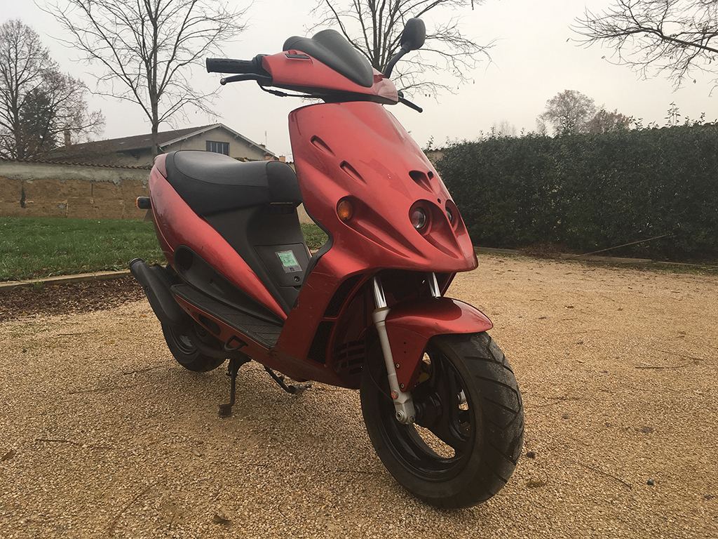

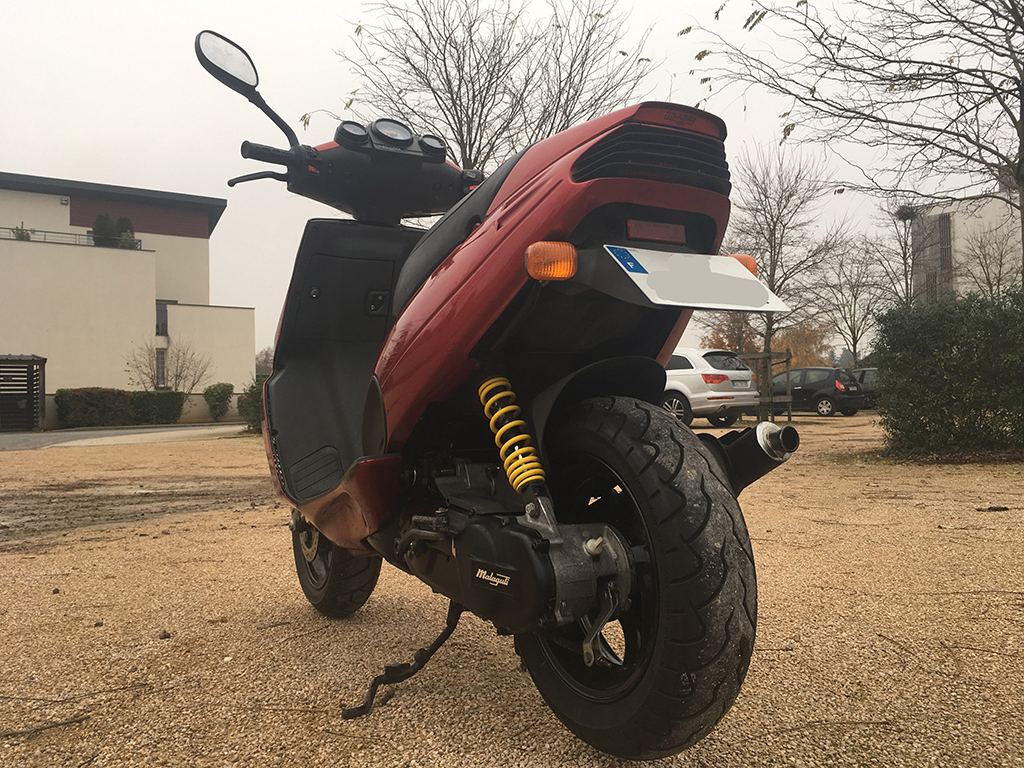

coyote2809 Posté(e) le 7 janvier 2018 Signaler Posté(e) le 7 janvier 2018 Bonjour à tous, J'ai bientôt 40 ans et je me suis acheté le scoot que je voulais quand j'étais plus jeune Un malaguti F12 AC de 1994 rouge qui avait 18 000km J'ai rapidement mis : - un pot stage6 replica, un variateur stage6 avec le ressort embrayage fourni - des rétros stage6 façon carbone (ils sont magnifiques, mais il faut quand même avouer qu'on ne voit pas grand chose:) ) C'était sympa, mais ca ne me suffisait pas, alors j'ai décidé de passer au chose sérieuse J'ai monté : - un kit 70 malossi MHR Replica - un carburateur de 19 black edition - pipe et boîte clapet polini - vilebrequin artek K2 - pack overrange complet - allumage MVT digital avec éclairage - pot malossi MHR Team 2 La c'est sympa ca envoie du lourd ! Au compteur qui est complètement faux, j'ai pris 135. Je n'ai pas encore testé avec un GPS pour avoir la vitesse exacte mais je dirai 115 ou 120 km/h réel environ Ca suffit largement et c'est plus l'accélération qui me plait La prochaine étape sera la restauration des éléments carrosserie qui sont un peu rayé suite à une ou deux chutes de la première propriétaire. J'ai trouvé un site qui à priori vend des bombes de peinture de la couleur exacte malaguti. Allez, place à quelques photos
nathan 2917 Posté(e) le 7 janvier 2018 Signaler Posté(e) le 7 janvier 2018 Salut, ton pot est bien trop gros pour ce pauvre mhr replica
coyote2809 Posté(e) le 7 janvier 2018 Auteur Signaler Posté(e) le 7 janvier 2018 il y a 32 minutes, nathan 2917 a dit : Salut, ton pot est bien trop gros pour ce pauvre mhr replica salut nathan c'est ce que je pensais aussi avant de me prendre ce pot, mais je me suis renseigné auprès de mon "garage/préparateur" qui a bossé 10 ans chez malossi avant de monter sa boîte il m'a dit que "oui" normalement c'est plutot pour du mhr team mais que ca ira quand même sur le replica et je te confirme : aucun soucis, ca tourne très bien j'avais peur d'avoir des soucis à bas régime : que le scoot ait du mal à se lancer mais pas du tout franchement ca passe et grosse accélération

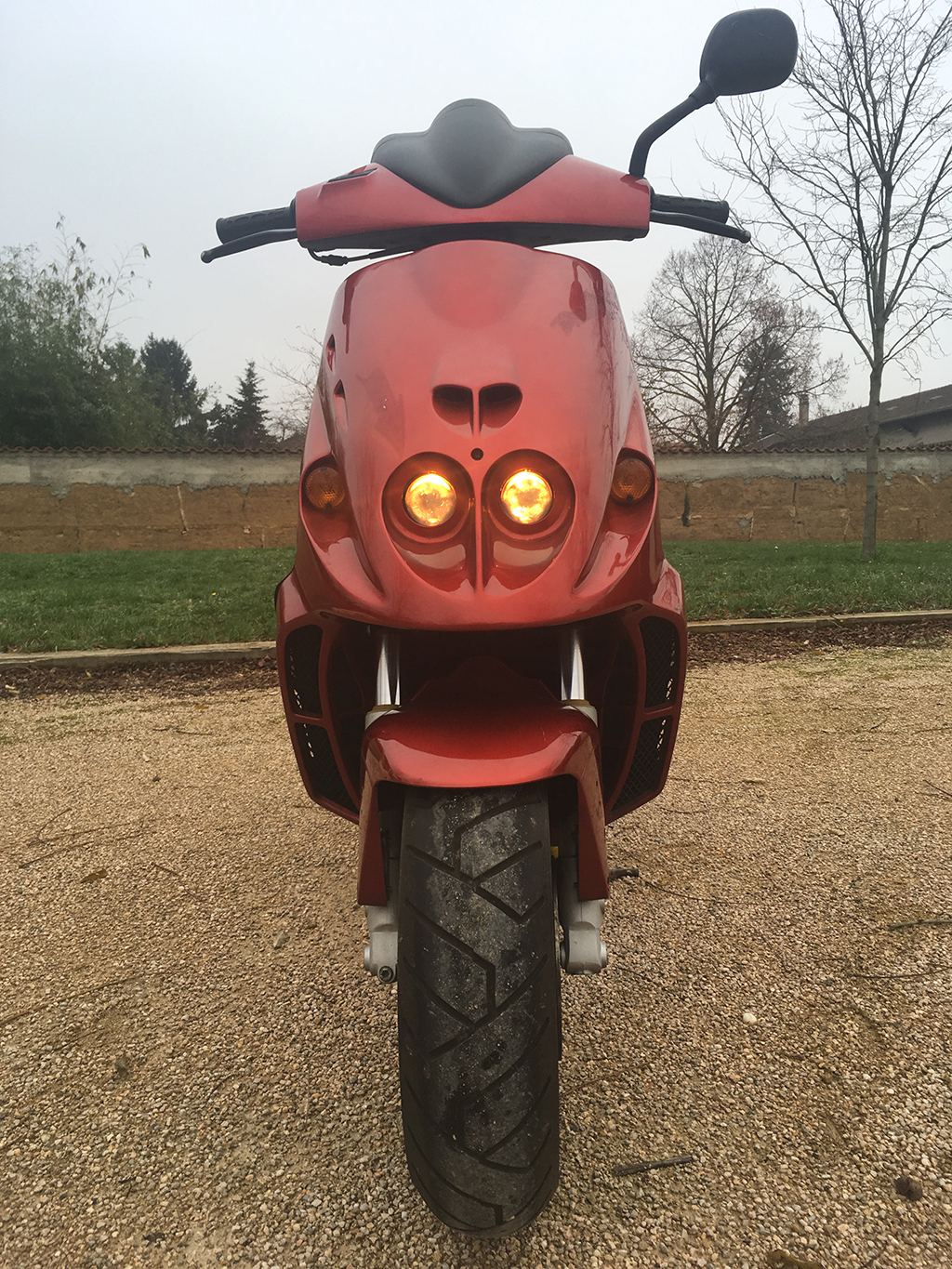

Max Blackbird Posté(e) le 7 janvier 2018 Signaler Posté(e) le 7 janvier 2018 slt,sympa ton phantom (pour les carénages il y en a encore chez scoot pièce) J aime bien le fait que tu te remettes sur un scoot alors que tu n en a plus besoin,juste pour le fun(comme moi) tu vas lui foutre les jantes de sr en 13 comme a l epoque?tu prévois quoi dessus
coyote2809 Posté(e) le 8 janvier 2018 Auteur Signaler Posté(e) le 8 janvier 2018 Il y a 12 heures, jeff lee a dit : slt,sympa ton phantom (pour les carénages il y en a encore chez scoot pièce) J aime bien le fait que tu te remettes sur un scoot alors que tu n en a plus besoin,juste pour le fun(comme moi) tu vas lui foutre les jantes de sr en 13 comme a l epoque?tu prévois quoi dessus Pour l'aspect esthétique, je le trouve tellement mortel d'origine que je pense que je ne vais rien changer A l'époque (et toujours maintenant en fait), ce scoot me faisait penser aux ferrari et lamborghini d'époque avec ses grosses entrées d'air sur le carénage avant qui le rende bien bestial et sa grille façon testarossa sur le feu arrière Ouhai j'ai vu quelques carénages neufs, mais je préfère conserver les pièces d'origine (je suis un peu collectionneur dans l'âme) et puis ils se gavent sur les prix !!! c'est abusé Pour le fun, j'ai aussi une 205 GTI 1,9 Une petite vidéo du bruit du pot :

Max Blackbird Posté(e) le 8 janvier 2018 Signaler Posté(e) le 8 janvier 2018 tas pas de cache cylindre?
coyote2809 Posté(e) le 8 janvier 2018 Auteur Signaler Posté(e) le 8 janvier 2018 Il y a 3 heures, jeff lee a dit : tas pas de cache cylindre? si si je l'ai, mais je l'avais enlevé pour la photo la GTI était un rêve quand j'avais 17 ou 18 ans, mais ma mère ne voulait pas que je m'en achète une elle avait peur, peut être avait elle raison du coup je l'ai acheté pour mes 30 ans juste avant que la côté s'enflamme c'est une voiture géniale qui procure de vraies sensations sans insonorisation, sans chichi, sans aide, du pur bonheur

coyote2809 Posté(e) le 19 janvier 2018 Auteur Signaler Posté(e) le 19 janvier 2018 (modifié) Test GPS fait : 125 km/h Et petite photo de groupe Ah !!! les années 90, quel bonheur ! Modifié le 19 janvier 2018 par coyote2809

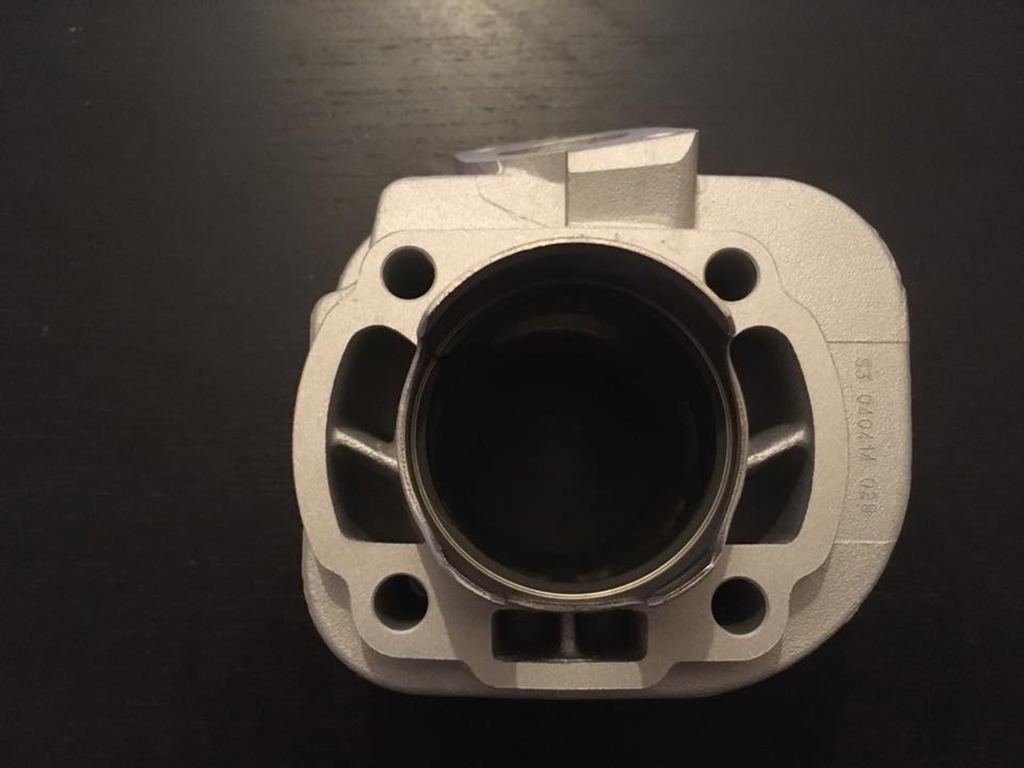

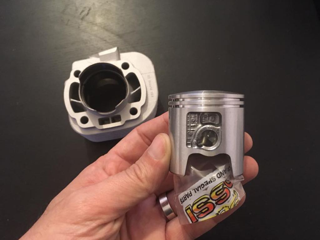

coyote2809 Posté(e) le 29 mai 2018 Auteur Signaler Posté(e) le 29 mai 2018 Alors un peu de nouveau Mon garagiste habituel est sûrement très bien pour de l'entretien classique mais niveau réglages ce n'est pas ça ! Une première fois mes segments ont laché mais n'ont pas abîmé le kit Je lui ai ramené : changement de piston et segment J'ai refait un rodage propre du piston Et BAAAMMMM !!!! Pile au même endroit que les segments, scoot à nouveau HS sans tirer comme un porc en plus grrr Cette fois j'ai fait appel à RSE RACING pour prendre en main le bébé et j'en profite pour passer à un kit plus costaud. On va dire que j'étais en stage 1 et je passe en stage 2 lol, le stage 3 sera le mhr team 2 Au programme : - démontage et nettoyage de tout le moteur - montage d'une transmission primaire plus longue (je pensais à une secondaire mais RSE m'a conseillé une primaire). Ca sera sûrement un pignon de 14. L'objectif ne sera pas de rouler plus vite mais d'avoir un régime moteur plus bas pour une vitesse de croisière identique. Préserver un peu le moteur quoi... - montage d'un kit stage6 MK2 racing 70 - réglages complets : squish, carburation, allumage, pack overrange et embrayage - passage au banc (j'espère dans les 13 ou 15 cv, ca serait top) voilà les photos du drame : verdict de RSE : beaucoup TOP PAUVRE !!! Je pense que ca sera le jour et la nuit quand je vais le récupérer
