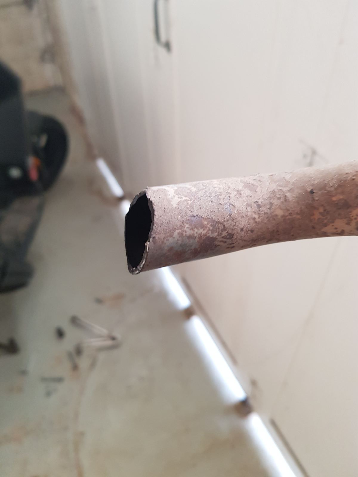

0 Flooo Posté(e) le 14 janvier 2018 Auteur Signaler Posté(e) le 14 janvier 2018 Mais moi ça fait 1 mois je roule avec cette bougie j'ai pas eu de pb à part que mon pot vient de se fissurer mais jpense pas que c à cause de ca
0 jimmy@ Posté(e) le 14 janvier 2018 Signaler Posté(e) le 14 janvier 2018 un pot qui est fissuré (ou bien désséré au niveaux du cylindre) peut jouer sur le competement moteur (régime élevé , moteur qui tourne mal ect ...) le pot joue un role très important sur un 2 temps .
0 Flooo Posté(e) le 14 janvier 2018 Auteur Signaler Posté(e) le 14 janvier 2018 Pété juste avant la patte de fixation ça faisait presque 5000 km que je roulais avec
0 Bogdy Posté(e) le 14 janvier 2018 Signaler Posté(e) le 14 janvier 2018 il y a 4 minutes, Flooo a dit : Pété juste avant la patte de fixation ça faisait presque 5000 km que je roulais avec Avec le pot fissuré ?
0 Flooo Posté(e) le 14 janvier 2018 Auteur Signaler Posté(e) le 14 janvier 2018 Mdr nan avant qu'il pete
0 jimmy@ Posté(e) le 14 janvier 2018 Signaler Posté(e) le 14 janvier 2018 la c'est plus que fissuré . c'est à quel niveaux , sur le corp ou la cartouche ? 1
0 Bogdy Posté(e) le 14 janvier 2018 Signaler Posté(e) le 14 janvier 2018 il y a 3 minutes, Flooo a dit : Mdr nan avant qu'il pete C'est sûrement du a un montage trop rigide ou un manque de patte de fixation 1
0 Flooo Posté(e) le 14 janvier 2018 Auteur Signaler Posté(e) le 14 janvier 2018 Mdr oui c juste avant la fixation au cylindre Pour la cause jsp ptete que jprend les dos d'âne un peu trop vite Tte façon j'en ai recommandé un
0 jimmy@ Posté(e) le 14 janvier 2018 Signaler Posté(e) le 14 janvier 2018 c'est même sur . cherche pas , de grande chance que ça vienne de la .teste sans pot tu vas voir , le moteur a rien dans le sac , il ne monte pas dans les tours. le baléyage se fait mal ,sans la résonace du pot , tu perd une partit des gaz d'admition comprimé dut à la vitesse que les differente lumiere et transfere se ferment et s'ouvre au bon moment (en gros) .
0 Bogdy Posté(e) le 14 janvier 2018 Signaler Posté(e) le 14 janvier 2018 il y a 4 minutes, Flooo a dit : Tte façon j'en ai recommandé un lequel ?
0 Flooo Posté(e) le 14 janvier 2018 Auteur Signaler Posté(e) le 14 janvier 2018 Oui j'ai essayé je pensais le ramener chez moi comme ca mais qd j'ai vu ce que ca donnait je me suis dit laisse tomber jviendrais le chercher en remorque il y a 1 minute, CustomBoG a dit : lequel ? Le même

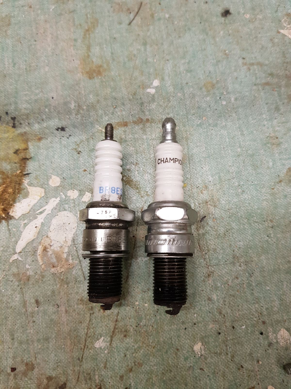

0 Flooo Posté(e) le 30 janvier 2018 Auteur Signaler Posté(e) le 30 janvier 2018 Salut voilà mon ancienne bougie a gauche et celle avec laquelle je roule à droite il y a pas de diff nn ?
0 Bogdy Posté(e) le 4 février 2018 Signaler Posté(e) le 4 février 2018 Le 30/01/2018 à 14:23, Flooo a dit : Salut voilà mon ancienne bougie a gauche et celle avec laquelle je roule à droite il y a pas de diff nn ? Bonjour, ça me parrait bien gras ... T'es sur qu'il te faut pas un hs ?!
0 Bogdy Posté(e) le 6 février 2018 Signaler Posté(e) le 6 février 2018 Il y a 9 heures, Flooo a dit : Un hs ? Es= culot long Hs=culot court
0 Flooo Posté(e) le 6 février 2018 Auteur Signaler Posté(e) le 6 février 2018 Je pense pas vu que la bougie de gauche c celle d'origine ça étonnerais qu'ils aient pas mis la bonne
0 fred82000 Posté(e) le 8 février 2018 Signaler Posté(e) le 8 février 2018 salut les sr motar on un moteur de nitro si je me trompe pas du coup ces du culot court qu'il faut en cylindre origine
0 Max Blackbird Posté(e) le 8 février 2018 Signaler Posté(e) le 8 février 2018 il y a une heure, fred82000 a dit : salut les sr motar on un moteur de nitro si je me trompe pas du coup ces du culot court qu'il faut en cylindre origine t es sure que c'est pas plutot un bloc de piaggio?
0 fred82000 Posté(e) le 8 février 2018 Signaler Posté(e) le 8 février 2018 il y a une heure, jeff lee a dit : t es sure que c'est pas plutot un bloc de piaggio? ji ecrit si je me trompe pas du coup jen suis pas sur 1
0 Flooo Posté(e) le 8 février 2018 Auteur Signaler Posté(e) le 8 février 2018 Celle que j'ai c un culot long ou court du coup ?
