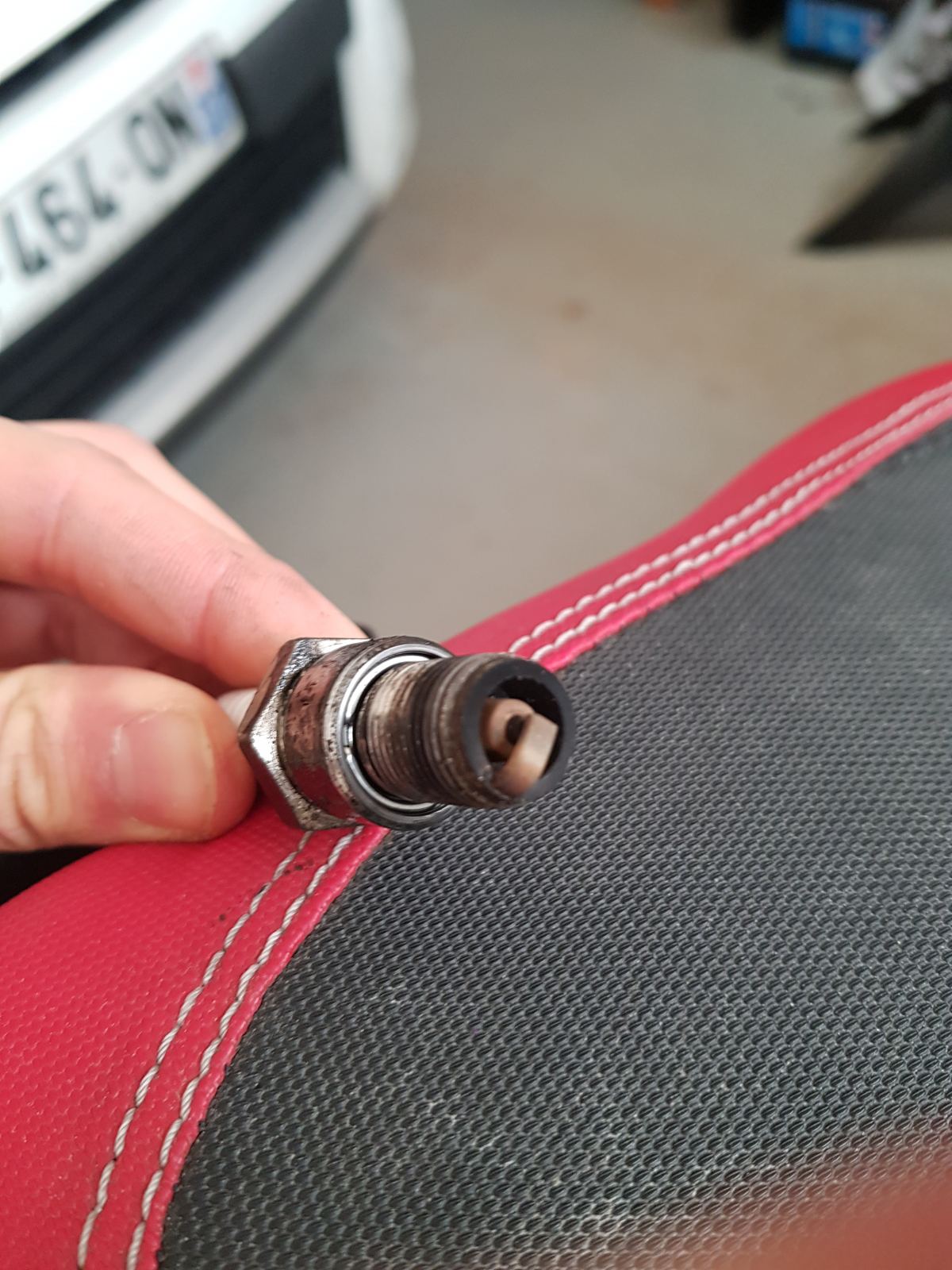

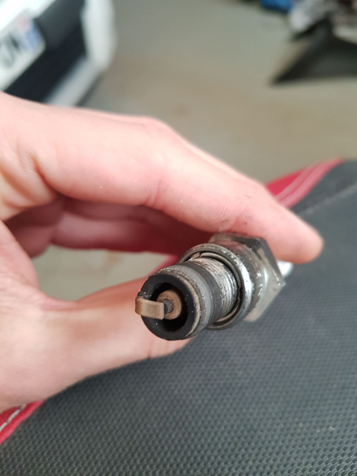

il y a 26 minutes, jimmy@ a dit :
on diais que la moitier du filletage dépasse de la culasse de l'interieur (d'ou le noircisement) c'est une culos long , t'est sur que c'est la bonne pour ton scoot et qu'il ne faut pas une culos court ?
Sa serrait drole ^^
il y a 33 minutes, jimmy@ a dit :
C'est pour sa que je parlais de l'encrassement qui était aussi haut et surtout la différence de couleur bien nette en plein milieu du filetage.
ça m'est arrivé y a pas longtemps , mon kit prend des culot court , mais j'ai une culot long avec une cale , en remontant la bougie j'avais oublier de mettre la cale , le scoot a démarré sans que le piston touche la bougie ! (ça devais pas être bien loin ) avec un squish de 0.85 (au lieux de 0.70) . donc ça m'etonnerais pas si ça touche pas sur un haut moteur d'origine qui est à plus d'un milimetre. c'est peut-être ce qui fou la merde. l'explosion démarre peut-être trop bas ou un truc du genre.
