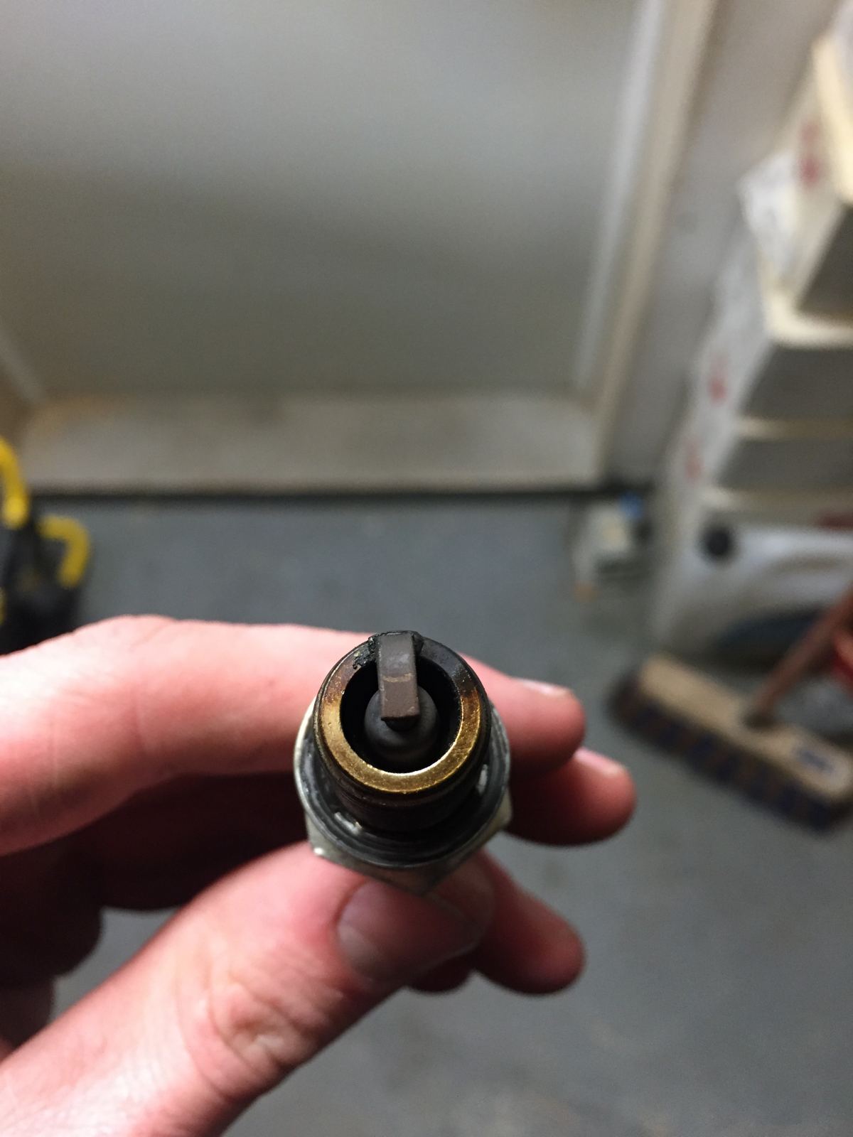

Bon je vous met la couleure de ma bougie de mon scooter j’arrive pas à mettre la vidéo impossible...

ces trop riche la
tien sa taidera mieux a comprendre

Faut que je baisse le gicleur de combien de point ?
Juste pour info mon aiguille est au 2eme cran en partant du haut ( il y a 4 cran )

Pour moi ta bougie  est parfaite j'ai toujours utiliser ce genre de réglage si sa broute pas a plein gaz tu touche pas au gicleur principale

Pourquoi faudrait que je touche le gicleur ‘ secondaire ?
d'origine il t en 50 et ces trop gros un 45 ira mieux tu verra que tu broutera plus
