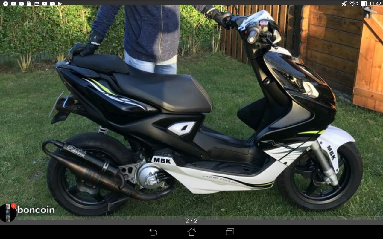

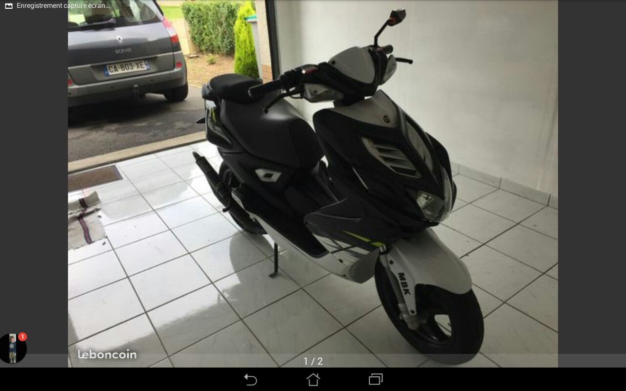

TIMBK Posté(e) le 25 février 2018 Signaler Posté(e) le 25 février 2018 (modifié) Bonjour/Bonsoir, En ce moment, je rencontre un problème avec mon scooter. J'ai remarqué qu'il perdait de la puissance à fond de poignée que quand je suis dessus, une fois j'ai essayé de le mettre sur la béquille centrale et de mettre les pleins gaz et il ne perdait pas de puissance alors que quand je suis dessus il en perd. Si quelqu'un a une réponse à cela. Merci. Modifié le 25 février 2018 par TIMBK
