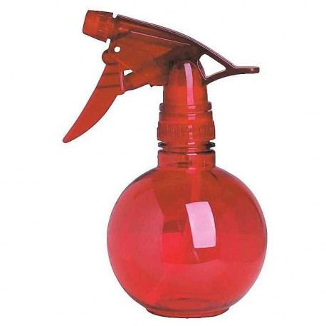

jimmy@ Posté(e) le 28 février 2018 Signaler Partager Posté(e) le 28 février 2018 (modifié) pour être sur qu'il etanche , bouche la sortit de pot , bricole un manchon que tu peux passer a la place du carburateur en y fixant une valve de roue . tu mets de la pression avec une pompe a mains et tu asperge d'eau savoneuse avec un vaporisateur en plastique , aux endroit ou il y a des bulle qui se forme c'est que de l'air entre , donc prise d'air. tu fait toutes les jointure. le moteur complet. Modifié le 28 février 2018 par jimmy@ Lien vers le commentaire Partager sur d’autres sites More sharing options...
