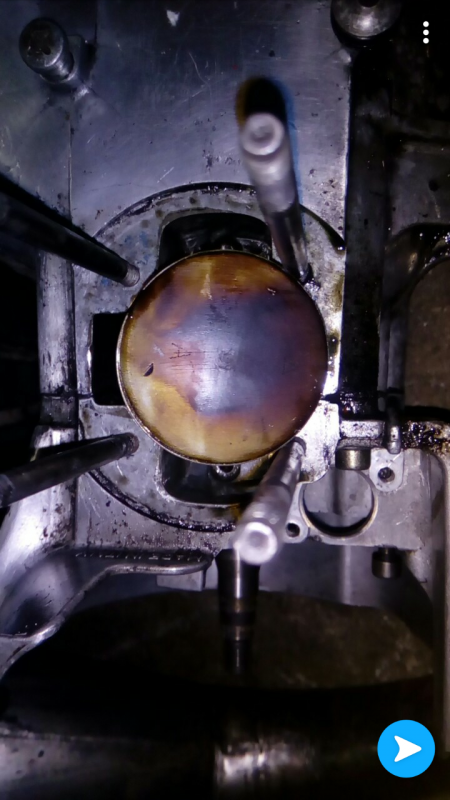

zaytork_EU Posté(e) le 21 août 2018 Auteur Signaler Posté(e) le 21 août 2018 Je me suis motivé du jour au lendemain Et quand tous ce passe bien j'ai perdu mon bloque-piston
zaytork_EU Posté(e) le 21 août 2018 Auteur Signaler Posté(e) le 21 août 2018 J'ai fait un bloque-piston en mettant plein de papier dans le cylindre et en prenant une bougie culot long

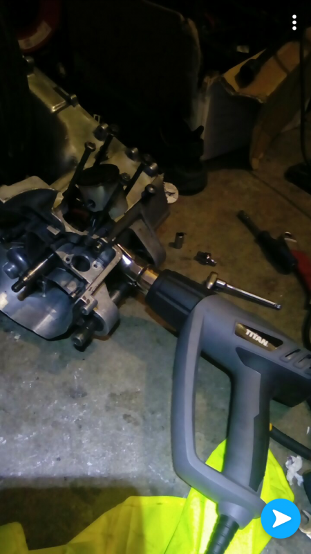

zaytork_EU Posté(e) le 22 août 2018 Auteur Signaler Posté(e) le 22 août 2018 il y a 20 minutes, fred82000 a dit : si ton joint et en papier tu le huile si en allu pas besoin de graisse nis pour les joint papier la graisse ces pour les joint torique Aaah ok et du coup les roulement de vilebrequin c'est grave si j'ai pu de graisse il y a 30 minutes, fred82000 a dit : si ton joint et en papier tu le huile si en allu pas besoin de graisse nis pour les joint papier la graisse ces pour les joint torique Roulement de vilebrequin je les chauffe au décapeur ?

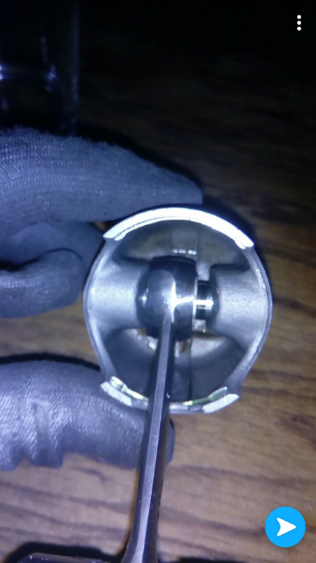

Max Blackbird Posté(e) le 22 août 2018 Signaler Posté(e) le 22 août 2018 Il y a 4 heures, zaytork_EU a dit : Cette photo ne choc personne?
zaytork_EU Posté(e) le 22 août 2018 Auteur Signaler Posté(e) le 22 août 2018 il y a 20 minutes, Docteur JEFF a dit : Dit moi j'ai mis cette photo car je trouvais que j'avais pas mal de jeux
fred82000 Posté(e) le 22 août 2018 Signaler Posté(e) le 22 août 2018 Il y a 2 heures, zaytork_EU a dit : Aaah ok et du coup les roulement de vilebrequin c'est grave si j'ai pu de graisse Roulement de vilebrequin je les chauffe au décapeur ? tu chauffe bien ton carter et après met le roulement puis le vilebrequin et sois au decapeur sois au mini chalumeaux @Docteur JEFF je penser sur la photo que il avais viré un clips sorti le piston et monter juste comme sa pour rien perdre mais comme je comprends mieux que ces pas le cas alors oui la ça me choque
zaytork_EU Posté(e) le 22 août 2018 Auteur Signaler Posté(e) le 22 août 2018 il y a 8 minutes, fred82000 a dit : tu chauffe bien ton carter et après met le roulement puis le vilebrequin et sois au decapeur sois au mini chalumeaux @Docteur JEFF je penser sur la photo que il avais viré un clips sorti le piston et monter juste comme sa pour rien perdre mais comme je comprends mieux que ces pas le cas alors oui la ça me choque Ok moi je chauffer bien les roulements et je mettait après sur le vilebrequin je chauffe led carters et après je rentre le vilebrequin Pourquoi j'ai autant de jeux ?
fred82000 Posté(e) le 22 août 2018 Signaler Posté(e) le 22 août 2018 sois tu as pas le bon vilebrequin et cage a auguille sois une usure bien prématuré
zaytork_EU Posté(e) le 22 août 2018 Auteur Signaler Posté(e) le 22 août 2018 Vilebrequin c'est le motoforce racing axe 10 mm et la cage à aiguilles qui était livrer avec
fred82000 Posté(e) le 22 août 2018 Signaler Posté(e) le 22 août 2018 et le piston ces un axe de combien
zaytork_EU Posté(e) le 22 août 2018 Auteur Signaler Posté(e) le 22 août 2018 il y a 52 minutes, fred82000 a dit : et le piston ces un axe de combien 10
fred82000 Posté(e) le 22 août 2018 Signaler Posté(e) le 22 août 2018 donc pas normal que tu es autemps de jeux comme sa au niveaux du piston et cage à aiguilles et laxe
zaytork_EU Posté(e) le 22 août 2018 Auteur Signaler Posté(e) le 22 août 2018 il y a 37 minutes, fred82000 a dit : donc pas normal que tu es autemps de jeux comme sa au niveaux du piston et cage à aiguilles et laxe Comment ça se fait c'est quoi qui est endommagé ?
fred82000 Posté(e) le 22 août 2018 Signaler Posté(e) le 22 août 2018 peux pas te dire la il faudrait que j'ai un pied a coulisse et tes pièce entre mes main pour mesuré et voir leur etat général
zaytork_EU Posté(e) le 22 août 2018 Auteur Signaler Posté(e) le 22 août 2018 il y a 22 minutes, fred82000 a dit : peux pas te dire la il faudrait que j'ai un pied a coulisse et tes pièce entre mes main pour mesuré et voir leur etat général A oui Bizarre vilebrequin et cage à aiguilles n'a même pas 100km et haut moteur un peu plus de mille kilomètres
