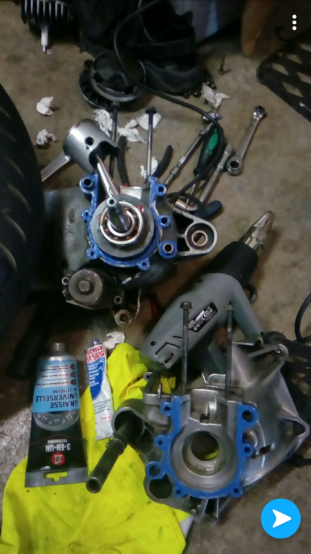

zaytork_EU Posté(e) le 23 août 2018 Auteur Signaler Posté(e) le 23 août 2018 Il y a 13 heures, jimmy@ a dit : c'est rien le jeu , c'est normal , une fois monter ça bouge plus . j'ai un vilebrequin mortoforce de nitro je regarderais demins le jeu du piston. Ok tu diras J'ai prit cette pâte je sais pas si c'est mieux que la 5972
zaytork_EU Posté(e) le 23 août 2018 Auteur Signaler Posté(e) le 23 août 2018 Ok une fois lancé y marche bien mieux je peux enfin passer devant des origines par contre j'ai un trou énorme au début par exemple si il y a un virage je ralentit pour repartir c'est galère feux rouge stop tout sa c'est mort y finit par s'arrêter et obligé de reboucher le carburateur pour démarrer
zaytork_EU Posté(e) le 23 août 2018 Auteur Signaler Posté(e) le 23 août 2018 Au garage le gars me dit que pour les ressort je me suis trompé de taille et que sa sert a rien car c'est déjà du rouge Mais comment c'est t'il que c'est du rouge malossi J'ai jamais toucher a la vis de richesse peut être

zaytork_EU Posté(e) le 24 août 2018 Auteur Signaler Posté(e) le 24 août 2018 (modifié) il y a une heure, fred82000 a dit : tu lâche vite l'affaire en mécanique il faut être tétu parfois J'ai tout fait j'ai mis tous mes économie dedans pour au final rien Dégouté alors déjà pourquoi quand la vis de ralentit est serrer à fond le ralentit n ai même pas assez haut pour tenir sans caler Modifié le 24 août 2018 par zaytork_EU

fred82000 Posté(e) le 24 août 2018 Signaler Posté(e) le 24 août 2018 il y a une heure, zaytork_EU a dit : J'ai tout fait j'ai mis tous mes économie dedans pour au final rien Dégouté alors déjà pourquoi quand la vis de ralentit est serrer à fond le ralentit n ai même pas assez haut pour tenir sans caler sois gs trop petit sur ton 21 ce qui et peux probable sois tu as encore une prise dair ce qui serais le plus posible enfin bon vois avec nathan il est de orléan si pas de bétise dite
zaytork_EU Posté(e) le 24 août 2018 Auteur Signaler Posté(e) le 24 août 2018 il y a 43 minutes, fred82000 a dit : sois gs trop petit sur ton 21 ce qui et peux probable sois tu as encore une prise dair ce qui serais le plus posible enfin bon vois avec nathan il est de orléan si pas de bétise dite Gicleur secondaire 45 attend je fais une dernière vidéo https://youtu.be/-pSD0LTLgUU
