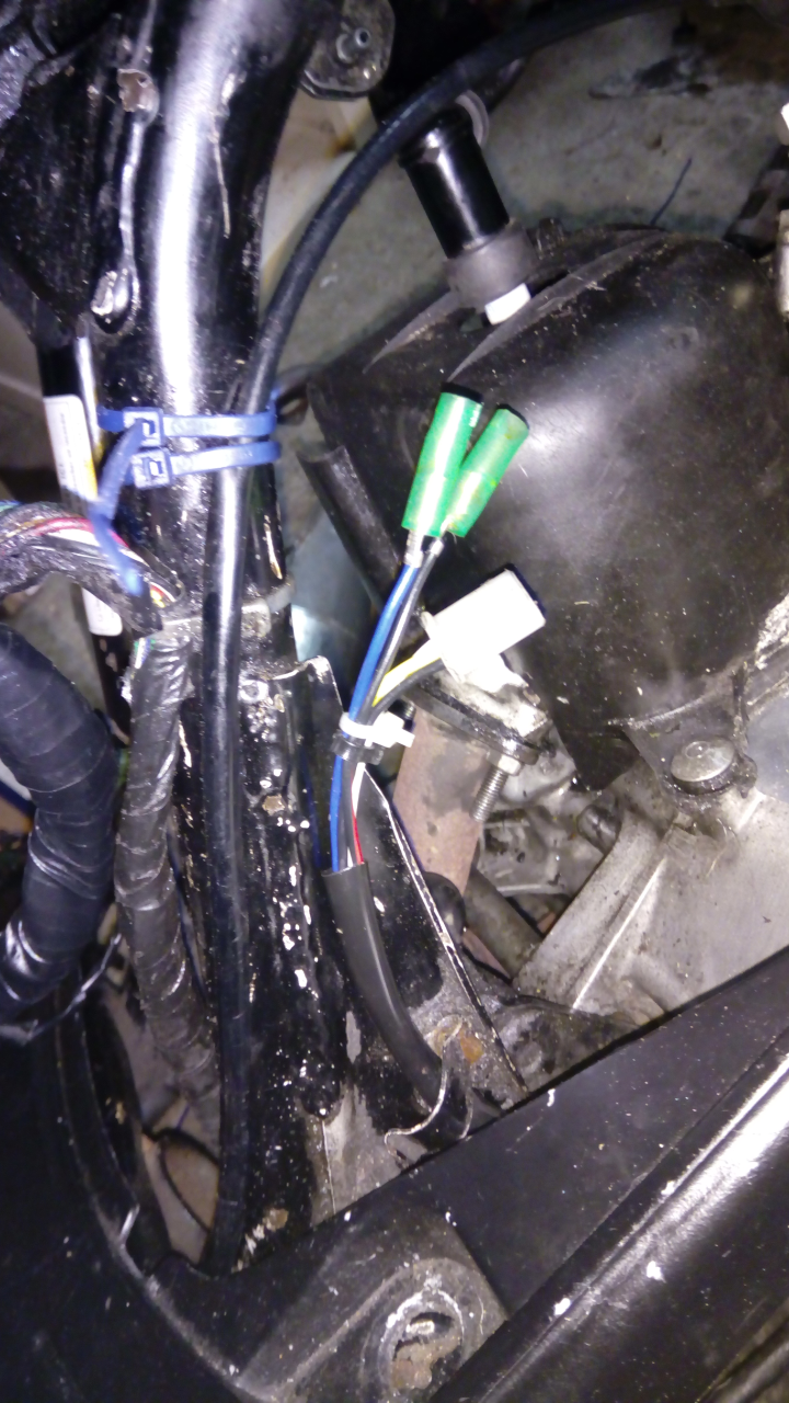

zaytork_EU Posté(e) le 21 avril 2018 Auteur Signaler Posté(e) le 21 avril 2018 il y a 13 minutes, Custom77 a dit : Et si tu les fait passer du coter allumage (comme d'origine il me semble) c'est pareil ? Je vais essayer mais ça me semble vraiment court sur la dernière photo je tend les deux côté à fond Non apparament je suis du bon côté j'ai vue une vidéo sauf que lui ses 3 fils du stator vont beaucoup plus loin ils arrivent au niveaux du passage de roue il y a pas une méthode pour ajouter de la longueur ? Tu voit c'est censé passer comme sa mais après suivre le châssis la on voit bien que c'est carrement trop court je sais pas ce qui on fait motoforce avec ce stator
zaytork_EU Posté(e) le 22 avril 2018 Auteur Signaler Posté(e) le 22 avril 2018 C'est bon pour l'arrière j'ai trouver une solution maintenant je suis a l'avant et la c'est vrai que ça se complique pas mal car plein de fils couper , et plein' de choses qui ne sont pas d'origine sur le faisceaux
