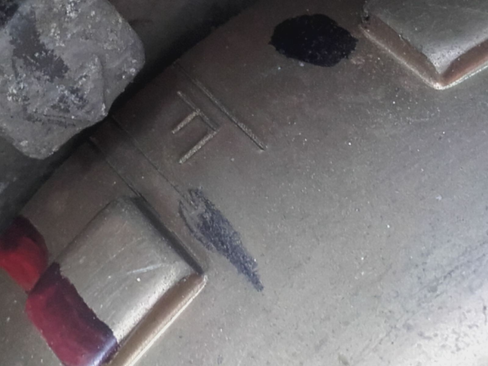

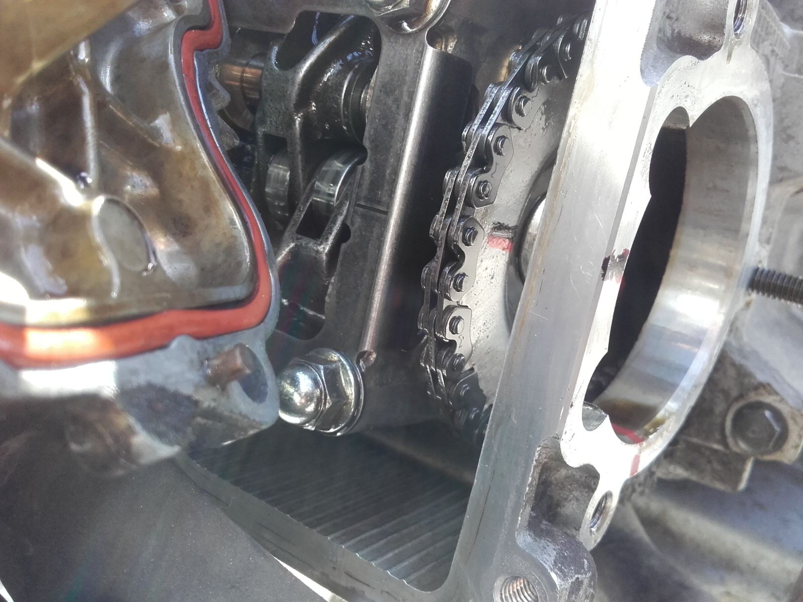

franckb6 Posté(e) le 8 avril 2018 Auteur Signaler Partager Posté(e) le 8 avril 2018 oups absent qque jours et donc de retour! donc j'ai essayé de débrancher le fil vert et en effet le voyant s'est eteind mais problème reste! j'ai l'impression qu'il manque de puissance malgré qu'il démarre au kick et que la compression est bonne (au ressenti et au contrôle de la segmentation) du coup je voulais vérifier le calage de la distrib et la j'ai besoin de vous encore plus! ! j'ai pas de repère T ! j'ai 3 traits et un repère F ! c'est un moteur minarelli de ovetto Yamaha mais aucune info sur le net!! Lien vers le commentaire Partager sur d’autres sites More sharing options...
Invité Posté(e) le 8 avril 2018 Signaler Partager Posté(e) le 8 avril 2018 Deux trait avec l'arbre à Came et un au vilebrequin ? Lien vers le commentaire Partager sur d’autres sites More sharing options...
franckb6 Posté(e) le 8 avril 2018 Auteur Signaler Partager Posté(e) le 8 avril 2018 pour l'instant j'ai un calage comme suit: repère auCrayon donc 2eme trait et pignon d'axe de culbuteur en face du trait du carter . est ce bien cela pour vous? Lien vers le commentaire Partager sur d’autres sites More sharing options...
Invité Posté(e) le 8 avril 2018 Signaler Partager Posté(e) le 8 avril 2018 Je connais pas ce moteur en tout état de cause c'est pas compliqué disons. vilebrequin un repère fixe et un mobile. Arbre à came repère fixe et mobile également la sur ta tof c'est bon au dessus mais en bas tu as le repère qui coïncide avec la flèche ? A noter que tous coïncide que un tour sur deux.. Lien vers le commentaire Partager sur d’autres sites More sharing options...
franckb6 Posté(e) le 8 avril 2018 Auteur Signaler Partager Posté(e) le 8 avril 2018 oui mon repere au crayon est face à la flèche sur le carter. par contre je ne comprend pas le principe de repere fixe et mobile? ca veux dire quoi? Lien vers le commentaire Partager sur d’autres sites More sharing options...
Invité Posté(e) le 8 avril 2018 Signaler Partager Posté(e) le 8 avril 2018 (modifié) Regarde sa tu comprendra mieux https://www.scooter-system.fr/forum/topic/57533-diagnostiques-et-réglages-4t/ Simplement les repères fixe sont fixes et les mobiles sont mobiles comme ton repère F lui est mobile. Modifié le 8 avril 2018 par Invité Lien vers le commentaire Partager sur d’autres sites More sharing options...
franckb6 Posté(e) le 8 avril 2018 Auteur Signaler Partager Posté(e) le 8 avril 2018 ha oui ok. mais du coup je vais supposer que le trait avant le f doit être celui à prendre en compte. f étant le pmh si j'ai bien compris et qu'il faut allumage un peu en avance. j'ai cder un boîtier d' injection avec ses 2 capteurs donc je verrais une fois reçu et monter si ça change qque chose. peut être est ce un capteur qui modifie la carburation car je ne vois pas d'autre chose! Lien vers le commentaire Partager sur d’autres sites More sharing options...
