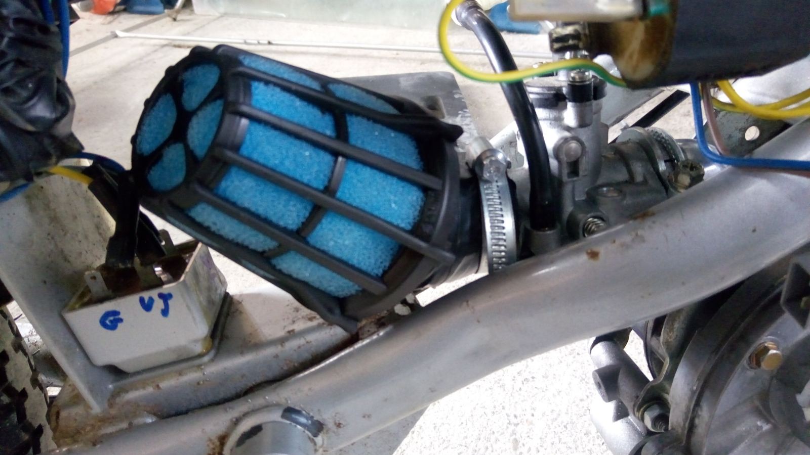

Piston Posté(e) le 31 mars 2018 Signaler Partager Posté(e) le 31 mars 2018 (modifié) Bonjour, après avoir monté un cylindre piston neuf 50 cm3 de marque AIRSAL T6 sur carter d'origine 3 transferts, culasse haute compression, Carburateur Dell'Orto PHBG 17.5AD, Clapet Doppler ER2 Fibre renforcé 103, pipe de 17. Pot échappement Cyclo Doppler ER1 ,variateur Polini UTAH,Filtre à air mousse Polini, pignon de 11 couronne 56. allumage électronique d'origine monté avec la clavette. Le moteur démarre bien, mais il a beaucoup de difficulté à se lancer. Une fois le 30 km atteint c'est bon. Que faire pour améliorer l'accélération au démarrage. Le moteur s'étouffe. La bougie est noir mais pas grasse. J'ai essayé le 3 voir 4 % car en rodage puis 2,5 pour tester. Idem avec le KIT 50 GILARDONI carter Polini et boîte à clapets de 19. Pouvez vous m'aider s'il vous plaît ? Modifié le 31 mars 2018 par Piston Lien vers le commentaire Partager sur d’autres sites More sharing options...

Invité Posté(e) le 1 avril 2018 Signaler Partager Posté(e) le 1 avril 2018 Bonjour Sur la photo tu as plu le ressort en bas essai avec. Lien vers le commentaire Partager sur d’autres sites More sharing options...

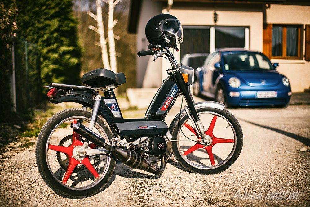

Piston Posté(e) le 1 avril 2018 Auteur Signaler Partager Posté(e) le 1 avril 2018 Oui alors ne pas tenir compte de la photo, je prends des photos lors de l'assemblage. Mais je roule avec un ressort LoL. J'ai essayé avec les plus petits poids au niveau des masselottes, le moteur prend des tours mais comme d'hab pas au démarrage. Ensuite elle roule vraiment super bien après 30 KM/H. Puis au bout de 200 à 300 m elle s'étouffe et fait beaucoup de bruit. Je pense effectivement au gicleur trop gros. Dès que je reçois ma boîte je fais des essais. Pour le bruit je ne sais pas, car j'ai démonté la culasse dans le doute et le joint est sec. J'ai pulvérisé du nettoyant frein au niveau du joint et RAS. A suivre.Sur la photo ci-dessous le pot est haut, je l'ai descendu depuis. Idem, quelle connerie ce tube aussi proche de la route. Je profite de ce topic pour vous demander. une fois qu'elle tournera bien sur. Actuellement montée en 11X56 au niveau de la transmission, que me conseillez vous 13X ? Merci Lien vers le commentaire Partager sur d’autres sites More sharing options...

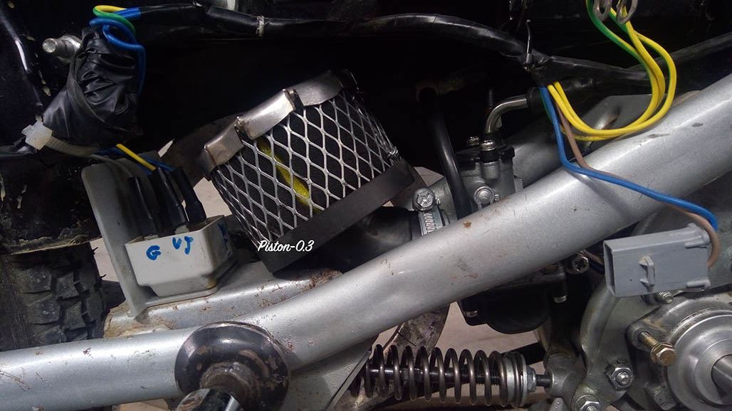

Piston Posté(e) le 8 avril 2018 Auteur Signaler Partager Posté(e) le 8 avril 2018 (modifié) Bonsoir, bon j'ai du nouveau concernant les soucis d'accélération. Pour le filtre à air j'en air fabriqué un. Avec Mousse Doppler diamètre du filtre 60mm. Pour le moteur qui s'étouffe, j'ai résolu le problème en changeant de gicleur 82 ---> 78. Concernant les mauvais départ, j'ai mis 3 billes au lieu de 4. Mais souci, cela a flingué la cloche d'embrayage. Modifié le 8 avril 2018 par Piston Lien vers le commentaire Partager sur d’autres sites More sharing options...
