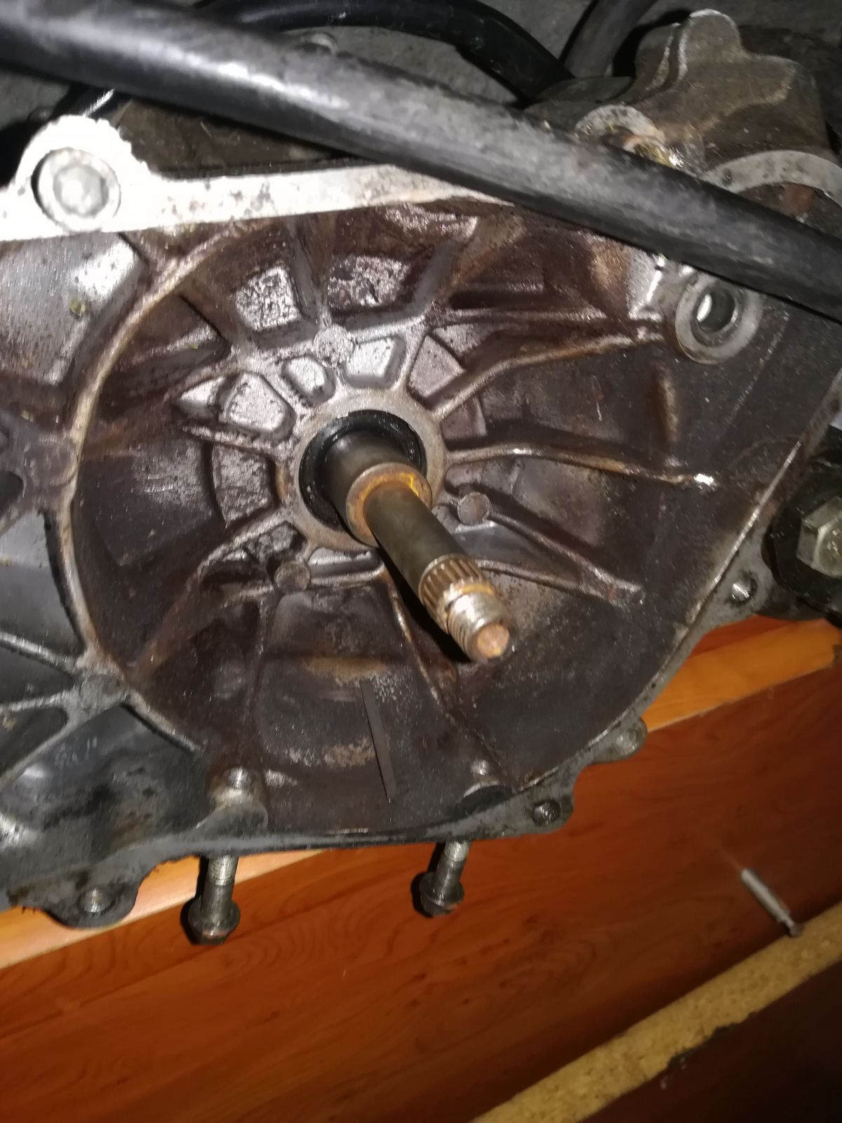

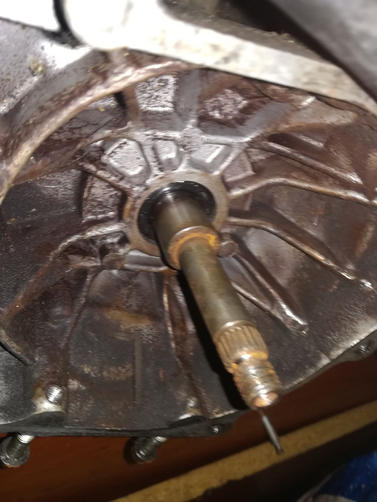

nn jpourai pas le renvoyer il a frotter il von me le refuser c sur pourtant yavait des bonne indic galet bien plus gros etc mais voilà comme tui dis limer ca me fait carrement peur encore ca aurait eter  2 ou 3 mn sur les renfort ça va mais la je voit très bien la marque de frottement a un endroit delicat car au dessud ces la ou il y a les clapet avc le passage qui va au piston pour l'esence et en regardant avec les doigt il y a pas bocoup d'épaisseur donc trop deur de me foirer o dremel car après le bas  moteur est mort bon pour la feraille... pas envie de racheter un bas moteur donc o pire si vraiment on me dit que ces chaud ba conseilller moi un bon variateur pour mon scoot sachant que on roule très souvent a 2 et on est pas léger lol jve que ca marche bien surtout sur les ligne droite longue sans tirer à fond pour pas tout niquer car je roule jamais à fond plus de 30 sec peur de serrer ou otre mais bon je voudrait bien rester a 80 voir 90 sans retomber a 65 ou 70.. voilà les amis du 2 roue moi ces mon moyen de transport de tous les jour pour le boulot etc... merci pour vos réponse ;) voilà les foto de la ou ca frotte demain je montrerait les foto avc le variateur

Bonjour, sur les photos on voit pas ou ça frotte, si c'est sur le fond du carter, j'ai l'impression qu'il te manque une rondelle sur le fond, il doit te manquer quelque chose pour faire de l'épaisseur, sinon sur elystar le polini est bof, le malossi multivar est une bonne reférence.

Le moteur à la tête en bas sa frotte au niveau des deux visses.

C'est 2 des 4 visse qui fixe la pipe d'admission.
