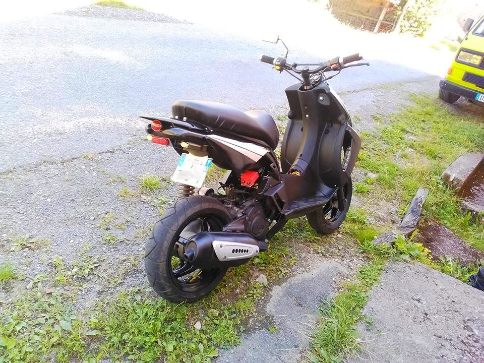

bouigass Posté(e) le 23 juillet 2018 Signaler Posté(e) le 23 juillet 2018 Un bon sleeper même si esthétiquement, il ne fait pas d'origine mais niveau moteur si Par contre, tu n'as pas peur d'exploser ta plaque sur une bosse?
Ludix03 Posté(e) le 24 juillet 2018 Auteur Signaler Posté(e) le 24 juillet 2018 (modifié) Il y a 7 heures, bouigass a dit : Un bon sleeper même si esthétiquement, il ne fait pas d'origine mais niveau moteur si Par contre, tu n'as pas peur d'exploser ta plaque sur une bosse? C'est qu'à la fin du montage que ma femme m'a fait penser à ça, qu'est ce que je peux être con parfois, mais par chance ça passe! Même avec l'amortisseur comprimé à fond, ouf! Modifié le 24 juillet 2018 par Ludix03

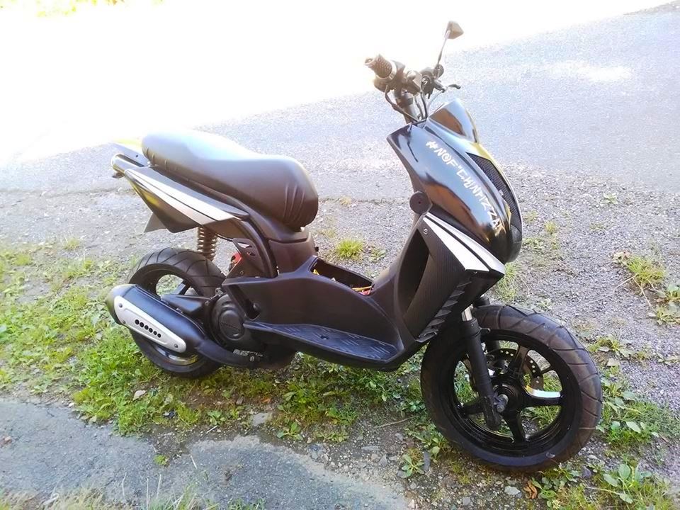

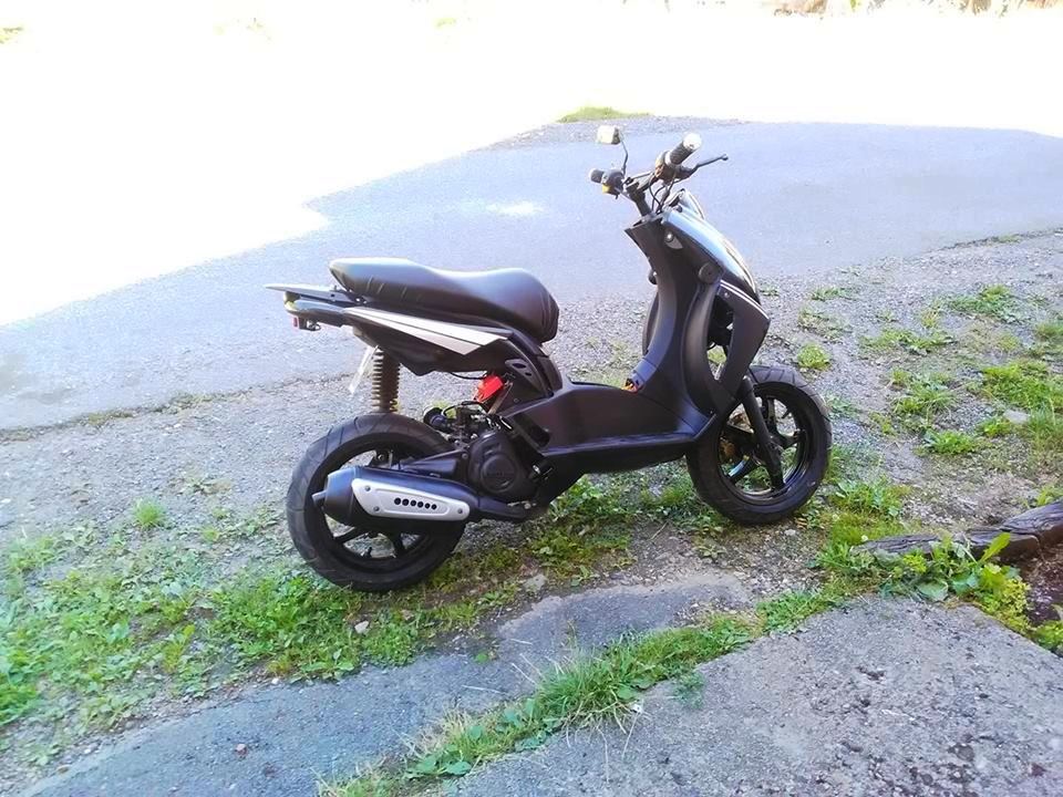

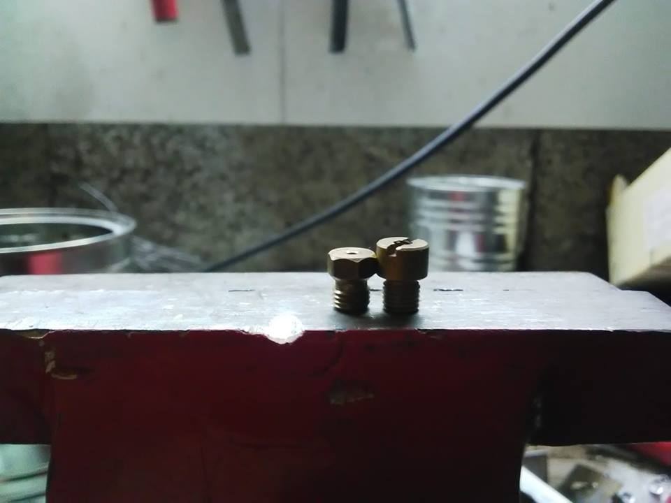

Ludix03 Posté(e) le 15 août 2018 Auteur Signaler Posté(e) le 15 août 2018 Yo les d'jeuns. Un peu de news, j'ai presque terminé le projet! Enfin... J'ai fait ma housse de selle bi-place en simili cuir, mais sans coutures du coup ça fait des plis, mais j'men tape c'est plutôt propre! Les coques BCD sont finit elles aussi. Reste plus que le garde boue et le cache batterie. "Y claque ça mère" Le sticker devant c'est le nom de ce post "NoF*ckin'Pizza", pour la simple et bonne cause que je me suis fait souvent vanner comme quoi le Ludix est un scooter de pizza Bon ça c'est la partie joyeuse, celle qui va moins bien c'est le moteur. Ça commence vulgairement à me péter les burnes, j'ai nettoyer le carburateur entier, changer mon gicleur, bougie marron brique mais il y a rien à faire, dès que je tire trop longtemps dedans ça me coupe complet. C'est un peu comme si la cuve ce vidait, mais j'ai pourtant regardé, le débit d'essence à la durite et très bon, et le pointeau/flotteur de cuve fonctionne bien et en grand débit aussi... Je pète un câble, c'est hyper frustrant, pourtant il demanderait qu'à aller plus fort encore... Vidéo de 4 minutes pour tout vous montrer. (J'espère que vous aurez une bonne qualité moi ça veut pas dépasser les 360p) 1
Max Blackbird Posté(e) le 15 août 2018 Signaler Posté(e) le 15 août 2018 on dirait un niveau de cuve a régler,comme ci tu n avais pas monté le moteur autant a l horizontal que d'origine 1
Ludix03 Posté(e) le 15 août 2018 Auteur Signaler Posté(e) le 15 août 2018 Il y a 1 heure, Docteur JEFF a dit : on dirait un niveau de cuve a régler,comme ci tu n avais pas monté le moteur autant a l horizontal que d'origine Oh mais bordel merci infiniment mec! Quel débile j'ai même pas pensé à regarder... C'était bien ça! Quand tu m'a parler du niveau ça m'a fait tilt, forcément quand on regarde la photo la réponse est évidente... Origine à droite et nouveau à gauche...

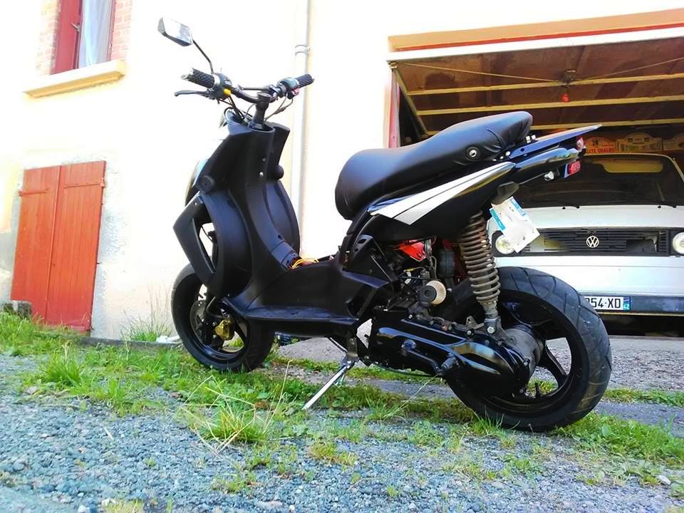

Run_heure Posté(e) le 30 octobre 2023 Signaler Posté(e) le 30 octobre 2023 Bonjour, j’aimerais savoir comment tu as fait pour monter la roue arrière en 13 pouces et qu’elle jante tu as utilisé ? Et qu’elle est la dimension du tambour de frein 110 ou 140mm ?Merci d’avance et très jolie projet
