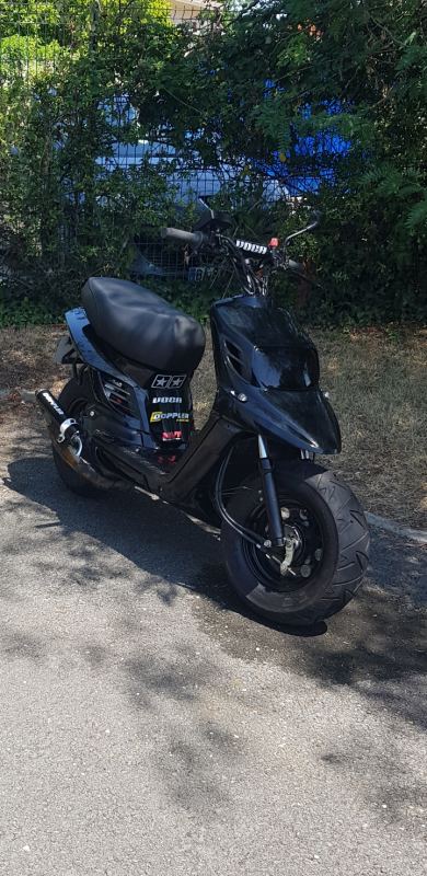

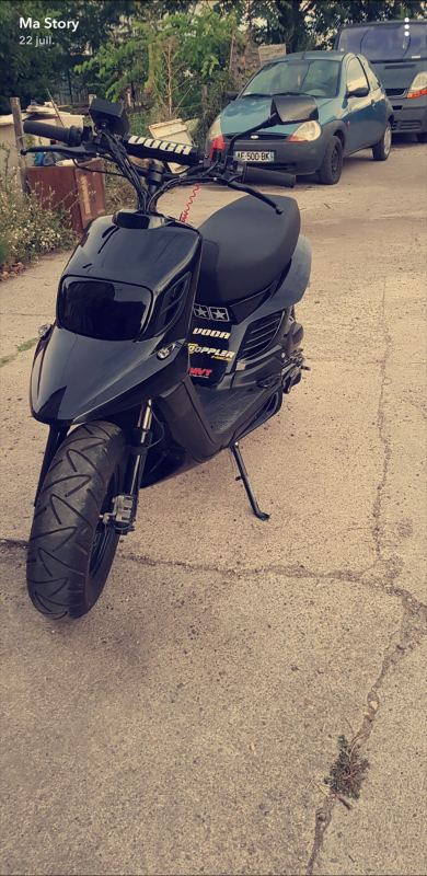

Anony'm Posté(e) le 26 juin 2018 Signaler Partager Posté(e) le 26 juin 2018 (modifié) Salut à tous, petite présentation de mon Booster One de 2013 Full BCD RX préparé par PoupizPerformance. Vitesse Max: Poids: 80kg Haut moteur: KIT CYLINDRE 70CC MALOSSI FONTE préparé par P.Pf Bas moteur: VILEBREQUIN DOPPLER Endurance Axe 10mm cage à aiguilles renforcé Doppler 10x14x13mm Admission: carburateur 17.5 Dell'Orto CLAPET Malossi carbone boîte Air Préparée + Mousse Malossi Poumons reprise Malossi Allumage: Doppler Digital Direct Anti parasite Rouge NJK racing rouge échappement: POT DOPPLER S3R Transmission: COURROIE MALOSSI SPECIAL BELT EMBRAYAGE DOPPLER SX86 VARIATEUR MULTIVAR MALOSSI Estétique: FULL BCD RX noir COMPTEUR Tuner MULTIFONCT POTENCE TUNR + mousse voca TIRAGE RAPIDE DOMINO poignée Voca KICK Doppler Noir PLAQUE norme + support noir GOUTTE TUNR Clignotants Pneus Conti Sport Freins Doppler TAMBOUR 110 mm Avant/ Arrière Valve doppler béquille latérale Buzetti noir Modifié le 2 août 2018 par Anony'm Lien vers le commentaire Partager sur d’autres sites More sharing options...

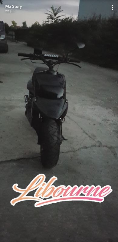

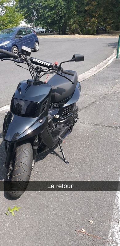

Anony'm Posté(e) le 15 août 2018 Auteur Signaler Partager Posté(e) le 15 août 2018 Le 03/08/2018 à 18:33, bouigass a dit : Tu vois quelque chose avec le cache? Non, impossible de rouler de nuit d'ailleurs Le 03/08/2018 à 22:18, Bogdy a dit : C'est épuré, j'aime bien Merci Nouvelle Photo Lien vers le commentaire Partager sur d’autres sites More sharing options...

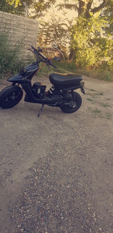

fred82000 Posté(e) le 16 août 2018 Signaler Partager Posté(e) le 16 août 2018 simple mais eficace vue de se cotes la du scoot Lien vers le commentaire Partager sur d’autres sites More sharing options...

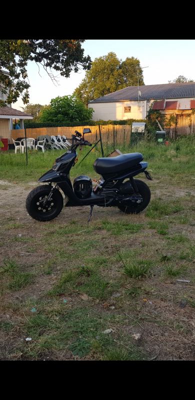

Anony'm Posté(e) le 21 août 2018 Auteur Signaler Partager Posté(e) le 21 août 2018 Lien vers le commentaire Partager sur d’autres sites More sharing options...

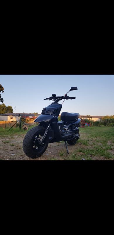

Anony'm Posté(e) le 24 août 2018 Auteur Signaler Partager Posté(e) le 24 août 2018 (modifié) Avant Modifié le 30 août 2018 par Anony'm Lien vers le commentaire Partager sur d’autres sites More sharing options...
Mekilldem Posté(e) le 12 septembre 2018 Signaler Partager Posté(e) le 12 septembre 2018 La bulle noire... Lien vers le commentaire Partager sur d’autres sites More sharing options...
