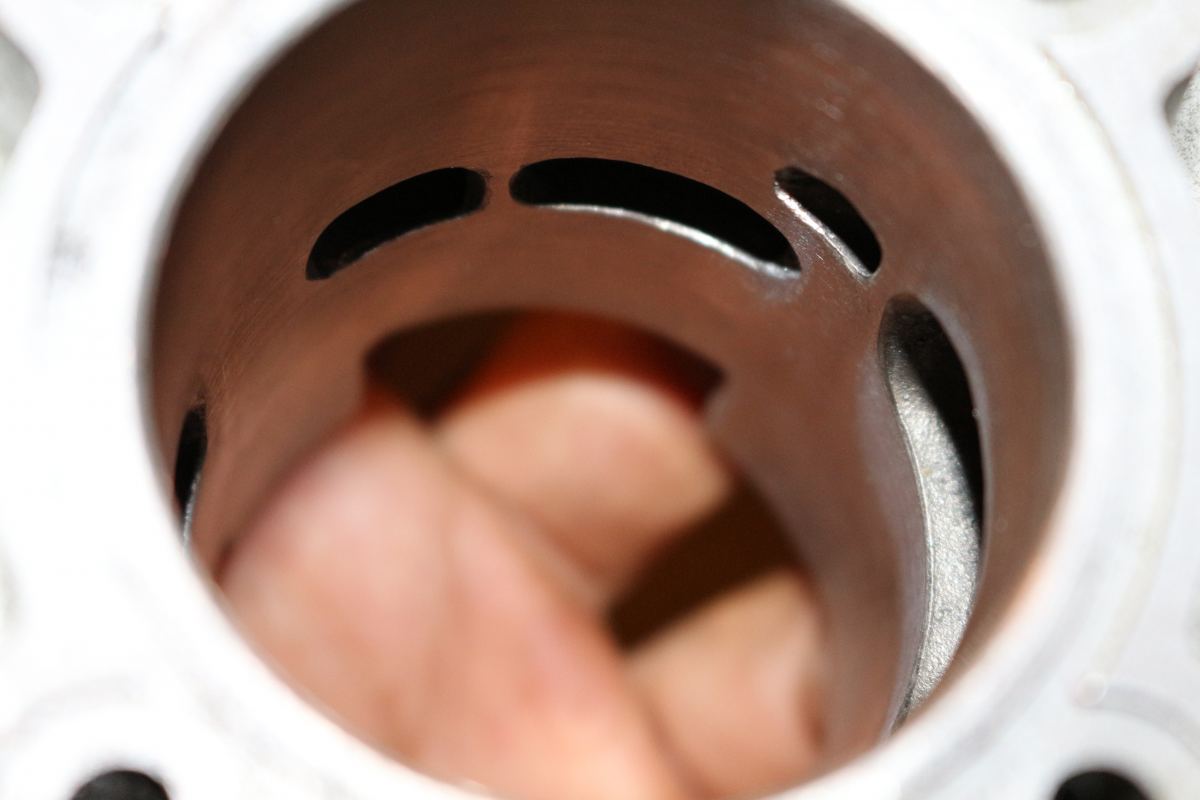

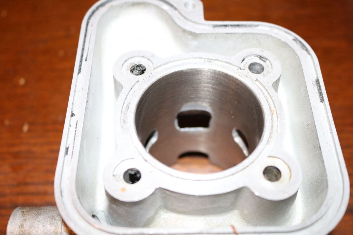

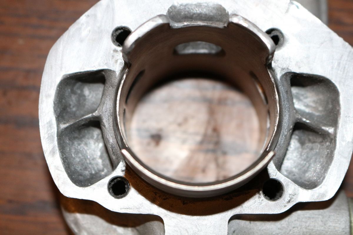

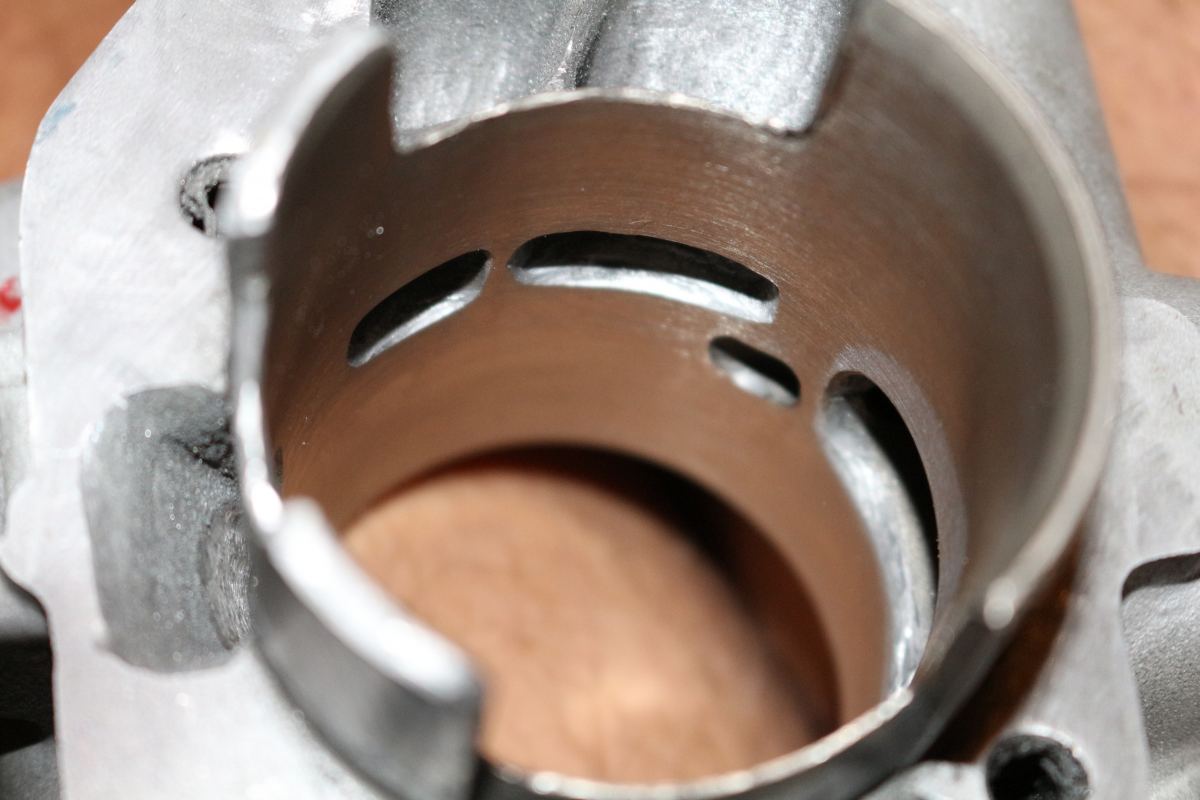

0 Alain Posté(e) le 4 juillet 2018 Signaler Posté(e) le 4 juillet 2018 J'ai eu les trois cylindres que tu as mentionné et je vais te dire ce que j'en pense: Le Metrakit 50 (alias Athena 50 et Top Performance TPR 50): cylindre de très bonne qualité de fabrication, mais aucun couple. C'est un cylindre qu'il faut faire monter dans les tours, et auquel il faut adjoindre une bonne configuration pour en obtenir quelque chose. Bref, hormis sa finition et sa qualité excellentes, ce cylindre ne m'a pas plu en termes de performances. L'Airsal 50: il y a deux versions: la "sport" et la T6. Les deux cylindres se différencient par la forme de la lumière d'échappement: le T6 a une sortie avec des boosters latéraux, le "sport" a une lumière ovale simple. Je n'ai pas eu le T6, j'ai roulé pendant presque trois ans avec le "sport" sans avoir démonté le cylindre, qui marche un peu mieux que l'origine. L'Airsal 70: cylindre à la qualité aléatoire (mon premier a tenu plus de deux ans sans aucun soucis, le second m'a fait deux amorces de serrage en 15 jours, à cause de la mauvaise finition des lumières d'échappement), et son comportement n'est pas plaisant pour moi. Il manque de couple par rapport à d'autres cylindre en 70cc ce qui est parfois désagréables dans certaines situations.
0 semtex_72 Posté(e) le 4 juillet 2018 Auteur Signaler Posté(e) le 4 juillet 2018 Il y a 12 heures, donkishock a dit : avec le airsal 70 lc sans retoucher je prenais presque 110km/h gps maintenant 120 en rehaussant les transferts, mais derriere j'ai ça comme configuration: vilebrequin doppler endurance masse pleine airsal 70cc liquide carburateur polini cp 19 (gp 86 gs 36 aiguille au cran du milieu) boîte à clapet artek en métal clapet 0.40 carbone boîte à air artek k2 avec toutes les ouvertures variateur malossi multivar + courroie xkbelt 770mm embrayage malossi fly cluch avec ressort noirs mhr + ressort de poussée noir malossi Transmi primaire 13/35 malossi et surtout la pompe à eau électrique motorforce sinon le plastic devant fondait avec la chaleur. Donc si tu veux passer en version liquide va te falloir un radiateur, un de blaster ça passe mieux sur un ludix. Ps consomation avec 8 litre je fais 100km pile poils. 0.40 sais l’épaisseur d'origine ? Es que tu pourrai mettre une photo de ta boîte à air sa m'intrigue comment elle passe. Et 8l je trouve ça fait beaucoup quand même non ? Il y a 1 heure, Alain a dit : J'ai eu les trois cylindres que tu as mentionné et je vais te dire ce que j'en pense: Le Metrakit 50 (alias Athena 50 et Top Performance TPR 50): cylindre de très bonne qualité de fabrication, mais aucun couple. C'est un cylindre qu'il faut faire monter dans les tours, et auquel il faut adjoindre une bonne configuration pour en obtenir quelque chose. Bref, hormis sa finition et sa qualité excellentes, ce cylindre ne m'a pas plu en termes de performances. L'Airsal 50: il y a deux versions: la "sport" et la T6. Les deux cylindres se différencient par la forme de la lumière d'échappement: le T6 a une sortie avec des boosters latéraux, le "sport" a une lumière ovale simple. Je n'ai pas eu le T6, j'ai roulé pendant presque trois ans avec le "sport" sans avoir démonté le cylindre, qui marche un peu mieux que l'origine. L'Airsal 70: cylindre à la qualité aléatoire (mon premier a tenu plus de deux ans sans aucun soucis, le second m'a fait deux amorces de serrage en 15 jours, à cause de la mauvaise finition des lumières d'échappement), et son comportement n'est pas plaisant pour moi. Il manque de couple par rapport à d'autres cylindre en 70cc ce qui est parfois désagréables dans certaines situations. Pour le Metrakit quand tu dit aucun couple sais comparable a quoi ? A un origine ou quand même pas ? Le 50 Airsal moi j'avais penser au T6, appart l’échappement qui est différent sais le même cylindre ? Et niveau perf il y aurai une différence ? après pour le 70 Airsal comment on pourrai régler une finition plus que douteuse ? Tu dit qu'il manque de couple mais comparer au Metrakit par exemple, il a le même couple ou plus ? Niveau pointe et consommation pour le 70 sa donne quoi ? Pour finir il y a aussi le 70 top mais ce qui m’embête sais sa faible vitesse de pointe mais ce qui pourrai être sympa sais son couple (tout le monde m'en dit du bien de son couple mais moins de sa vitesse de pointe), on m'avais dit qu'il prennais 100km/h réel donc comparer a un airsal ça vaut vraiment le coup de prendre le Airsal pour 10km/h de plus ?
0 Alain Posté(e) le 4 juillet 2018 Signaler Posté(e) le 4 juillet 2018 Pour le Metrakit, son couple ne saurait pas être mieux que l'origine, vu qu'il est beaucoup plus pointu. Pour le 50 airsal, je n'ai eu que la version sport, je ne saurais dire sur le T6. Le 70 Airsal nécessite un gros ébavurage des transferts et lumières, de fines limes et un peu de doigté sont nécessaires. En termes de couple, ça n'a rien à voir avec un MK 50, forcément il est beaucoup plus coupleux. Pour la consommation, j'avais fait un relevé de 76km avec 5.5l en tirant très souvent dedans avec un pot Sito, un carburateur PHBG 21 et un allumage rotor interne Doppler. Pour la vitesse, j'oscillais entre 95 et 100 au compteur.
0 Invité Posté(e) le 4 juillet 2018 Signaler Posté(e) le 4 juillet 2018 il y a 15 minutes, semtex_72 a dit : 0.40 sais l’épaisseur d'origine ? Es que tu pourrai mettre une photo de ta boîte à air sa m'intrigue comment elle passe. Et 8l je trouve ça fait beaucoup quand même non ? Ben ça consomme bien comme il faut, mais j'ai oublié de preciser, y a 150kilos d'humain sur le scoot à chaque fois sinon je crois que origine c'est 0.25 mais fibre pas carbonne je crois que c'est pas pareil. Pour la boîte à air faut forcer un peu pour la rentrer sur le cp ça se joue à 2mm je te ferais une photo demain.
0 semtex_72 Posté(e) le 4 juillet 2018 Auteur Signaler Posté(e) le 4 juillet 2018 il y a 11 minutes, Alain a dit : Pour le Metrakit, son couple ne saurait pas être mieux que l'origine, vu qu'il est beaucoup plus pointu. Pour le 50 airsal, je n'ai eu que la version sport, je ne saurais dire sur le T6. Le 70 Airsal nécessite un gros ébavurage des transferts et lumières, de fines limes et un peu de doigté sont nécessaires. En termes de couple, ça n'a rien à voir avec un MK 50, forcément il est beaucoup plus coupleux. Pour la consommation, j'avais fait un relevé de 76km avec 5.5l en tirant très souvent dedans avec un pot Sito, un carburateur PHBG 21 et un allumage rotor interne Doppler. Pour la vitesse, j'oscillais entre 95 et 100 au compteur. Es que tu aurait une photo de ton travail sur les transfert ? 75km avec 5.5l ptn, moi par exemple la j'ai un yaz r et si je laisse mon 17.5 avec un cornet ou une boîte à air je vais consommer autant ou beaucoup moins ? il y a 12 minutes, donkishock a dit : Ben ça consomme bien comme il faut, mais j'ai oublié de preciser, y a 150kilos d'humain sur le scoot à chaque fois sinon je crois que origine c'est 0.25 mais fibre pas carbonne je crois que c'est pas pareil. Pour la boîte à air faut forcer un peu pour la rentrer sur le cp ça se joue à 2mm je te ferais une photo demain. A oui ça commence à faire 150kg pendant que moi a coter j'en fais 85 . Mais sur la bac elle son en combien? j'ai la même et je me pose exactement la même question. d'accord pas de soucis
