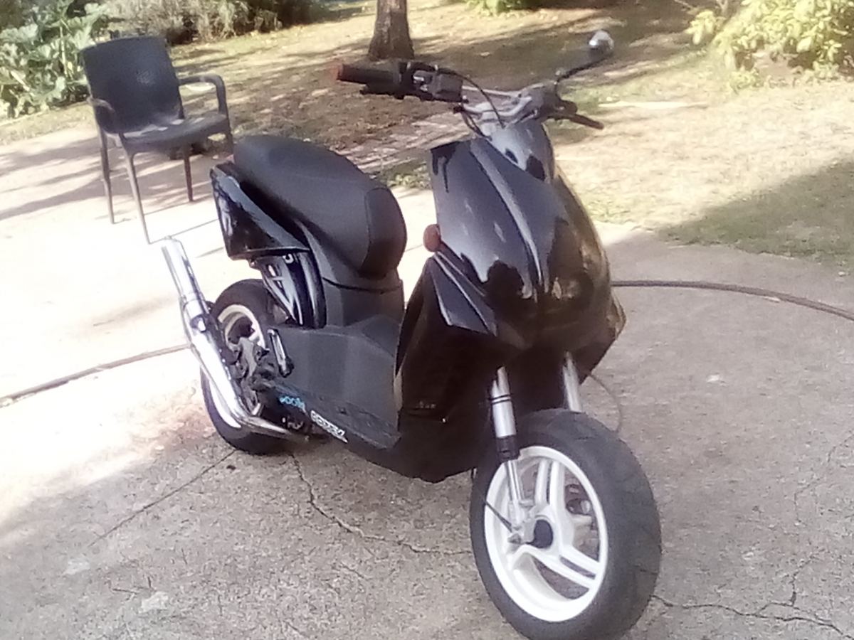

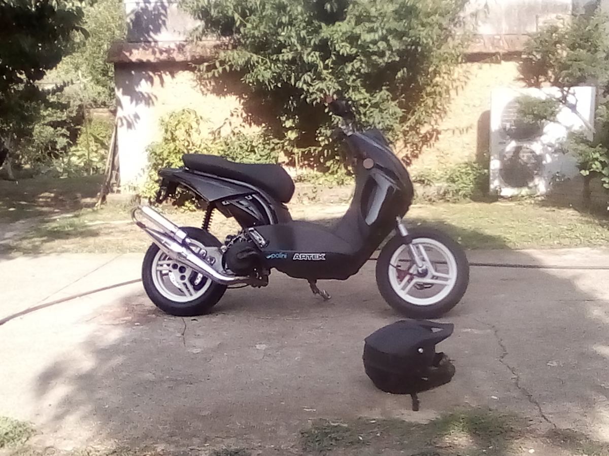

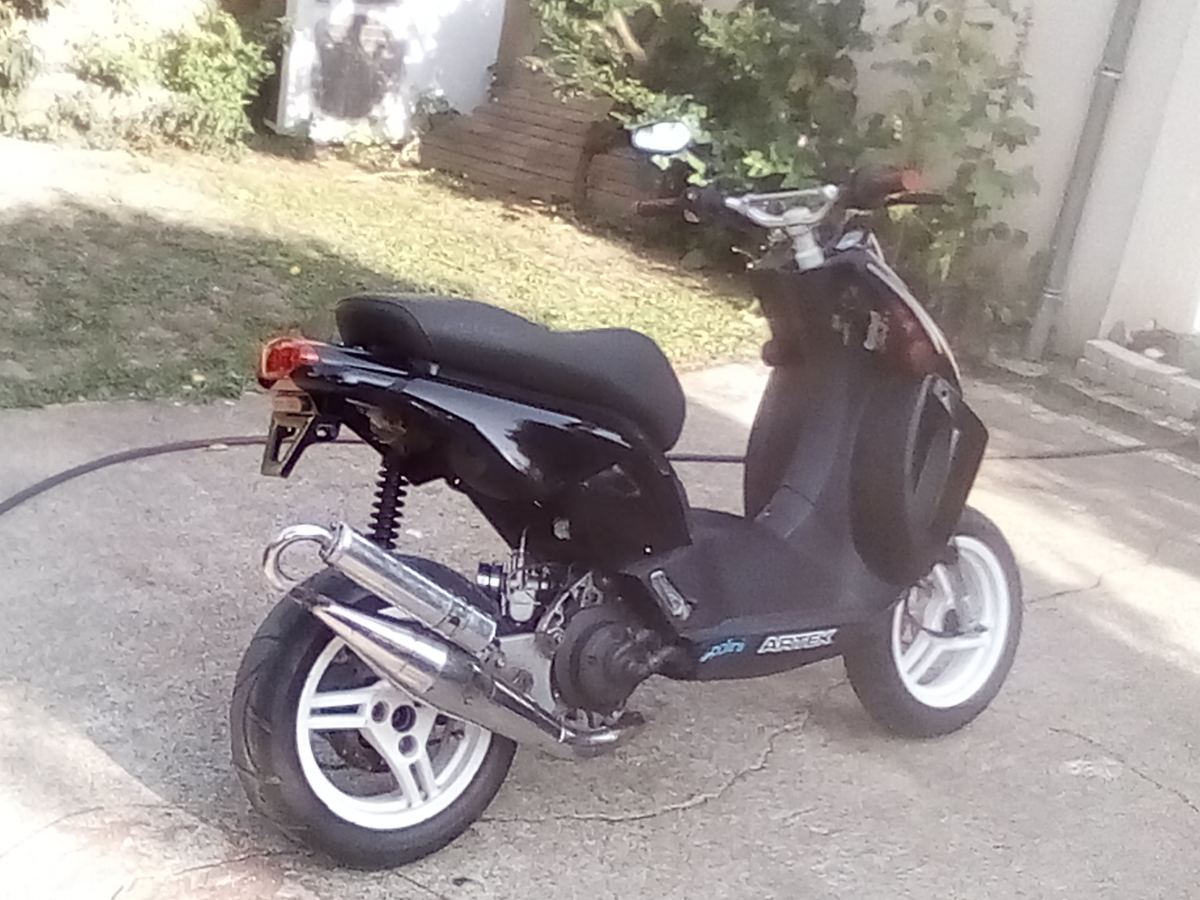

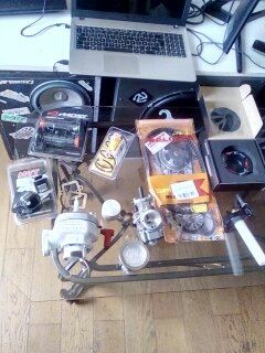

tinken27240 Posté(e) le 2 septembre 2018 Signaler Posté(e) le 2 septembre 2018 salut les mec de retour après quelques années , alors je suis la pour vous présenter mon projet si @alain passe par la ça va lui faire plez un ptit ludix blaster r cup de 2014 .. retapé pour aller au boulot suite a la perte de mon permis un ptit billet de 1000 bale dans un scoot que j'ai eu gratuit contre une balance pour peser les animaux donc voilà qui veut savoir ce qu'il as sous la carosserie ? 2
nathan 2917 Posté(e) le 2 septembre 2018 Signaler Posté(e) le 2 septembre 2018 Salut propre un lulu un 70mk2 prépa nan ? j’ai perdu mon permis aussi alors j’ai remonté une derbi mdrr (cliché du gas qui perd le permis je sais) 2

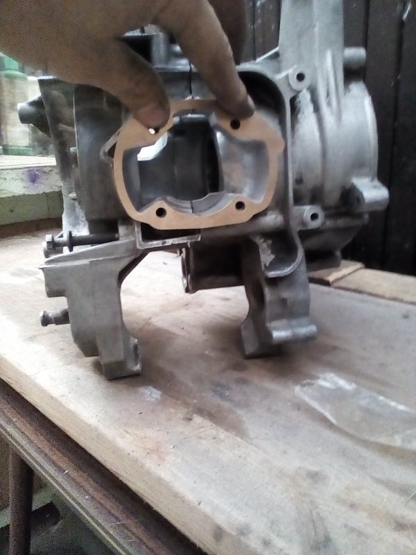

tinken27240 Posté(e) le 7 septembre 2018 Auteur Signaler Posté(e) le 7 septembre 2018 aha desolé du retard je vous lâche la configuration complète du coups partie moteur : -carter moteur prépa création d'une petite veine gazeuse (agrandissement et modif de l'angle de l'admission ) et alignement des carter au cyindre -cylindre Stage6 mk2 ( strock) - vilebrequin artek k 2 evo -variateur artek k2 galets 6 g et 4 g -courroie malossi kevlard -cloche d'embrayage Stage6 -embrayage naraku racing -correcteur de couple origine ( a venir un correcteur GP a voir ce qui passe sur ludix ) -boîte a clepet mvt s race lamelles carbon 0,35 mm -pipe mvt s race d 32mm -carburateur swr d 24 mm avec powerjet gp 115 gs 45 -tulipe grille voca -pot bidalot s 3 ( a venir un changement de pot ) - allumage origine ( a venir le mvt premimum avec le boîtier eprom -bougie b 10 evx anti parasite ngk Racing -a venir transmission secondaire longue ( celon les avis ) partie cycle : liquide de frein dot 5 .1 plaquettes polini guidon tnt street peinture perso noir brillant pailleté a venir un changement de pneu ( a voir celon les avis) a venir amortisseur arrière a gaz changement de fourche je me suis dit il y a très peu de ludix vraiment exploité en Stage6 mk 2 ( qui est pour moi e plus gros cylindre pour ludix niveau perf ( il y a aussi le mhr replica il me semble mais bof bof les perf ) du coups pourquoi ne pas pousser le vice et aller au bout de mes idée .. un ptit blaster comme on en voie peu en full de chez full https://www.youtube.com/watch?v=CZSAGjON9pQ&t=17s voici le premier démarrage en galets de 7 g ( jamais démaré le bas hin moteur venais d'être refermé le matin
