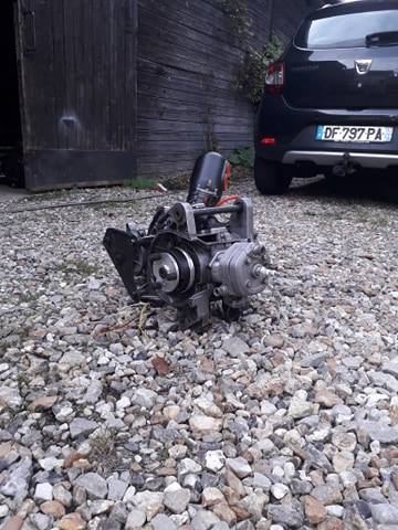

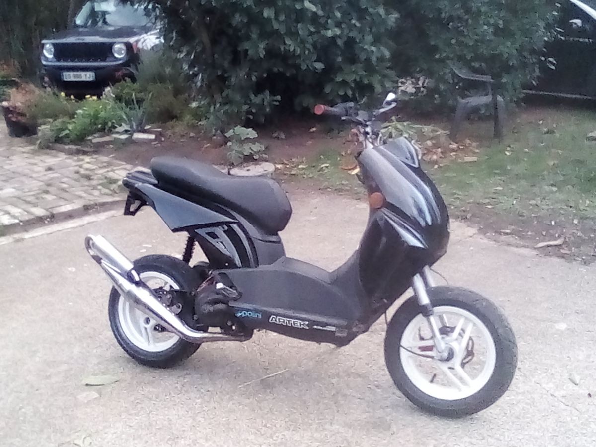

cedric62 Posté(e) le 7 octobre 2018 Signaler Posté(e) le 7 octobre 2018 ludix trend 2012 cylindre/piston Naraku 70 fonte carburateur de 19mm Copie PHBG dell orto variateur artek K2 embrayage polini for race 3 ressort vert pot Doppler S3R verni Cartouche chromé courroie malossi x belt deflecteur + ecope avant bcd potence guidon victoria bulls pneu arrière 130/70/12 michelin Power pure Pneu avant Pirelli evo 22 120/70/12

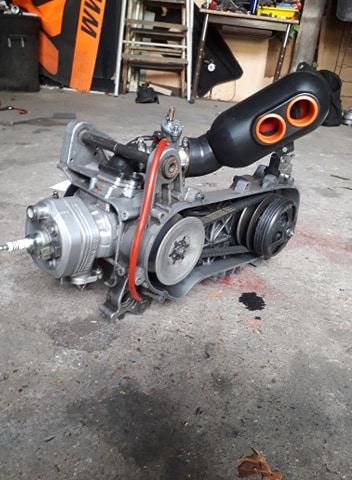

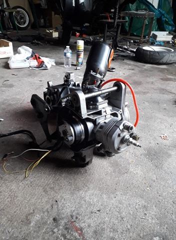

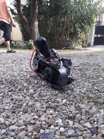

tinken27240 Posté(e) le 7 octobre 2018 Auteur Signaler Posté(e) le 7 octobre 2018 tu me diras ce que ça donne je le reçois dans la semaine le mien , la configuration final du blaster vas faire mal pour ma part la je n'ai plus qu'a m'ataquer au reste de la partie cycle fourche et aux pneu et le scoot est opé .. coté moteur il ne me reste qu'un correcteur de couple a lui monter voilà la configuration complète 70 mk 2 vilebrequin artek k2 evo clapets mvt pipe mvt carburateur de 24 mm sunworld boîte à air de kart variateur artek k2 evo courroie stage6 embrayage naraku racing cloche d'embrayage doppler s 86 transmi secondaire Doppler 15/33 ( roulement de transmi et roulement de roue celeron ) huile motul obturateur de catalyseur doppler pot bidalot S3 allumage mvt premium bougie b 10 iridium anti parasite ngk racing plaquettes de frein polini amortiseur arrière rms reglable

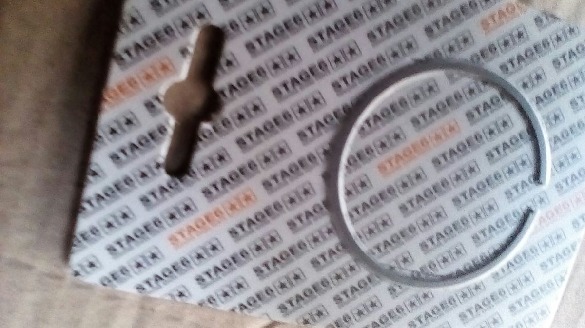

tinken27240 Posté(e) le 8 octobre 2018 Auteur Signaler Posté(e) le 8 octobre 2018 ouais bha au moins j'ai pas investis pour rien il as déjà 2000 km le ptit Stage6 et il watt toujours autant je change le premier segment ce week end et je lui colle une petite prépa toute la configuration as a peu pres ça commme km .. pour le variateur artek il fonctione bien mais il est pas assez solide pour du 70 un peu poussé l'alu as tendance a se bouffer coté galets et sur le dos de la flasque du variateur .. et les clapets mvt bof bof la qualité des lamelles c bon pour du 70 fonte mais heureusement que j'ai pas mis un squish avec de la compote sinon je les aurais bouffé .. sinon le reste tiens imec et chause rare sur ludix .. aucune vibration tu peux tirer dedans comme un malade ça bouge pas je fais 50 km par jour en moyenne avec depuis début aout

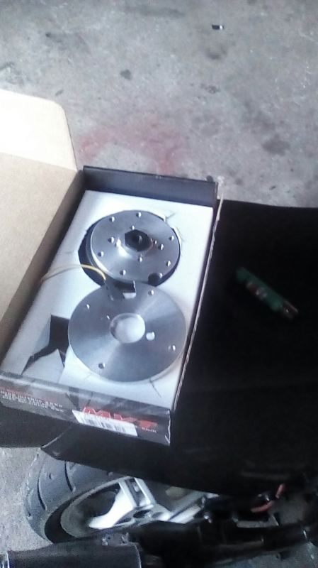

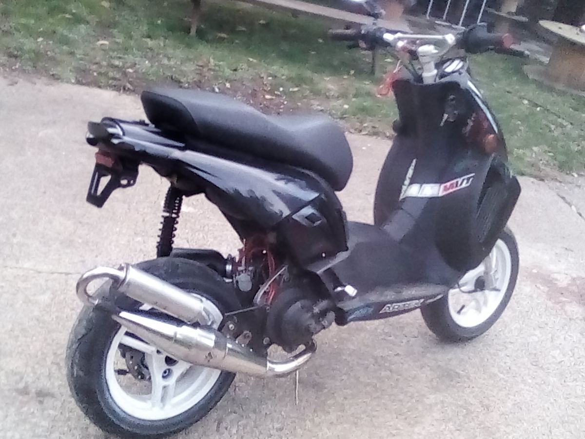

tinken27240 Posté(e) le 11 octobre 2018 Auteur Signaler Posté(e) le 11 octobre 2018 Le 08/10/2018 à 22:34, semtex_72 a dit : J'ai regarde tout a lheure et il y en na +/- 1200e juste pour le moteur . lol ouais j'ai compte ça a peu pres aussi plus plein de bidouille de merde .. mais la bidouille tout mis bout a bour ça coute cher ... bon alors les gars du nouveau le ptit mvt premium tout neuf viens d'arriver ainsi que la segmentation , joint neuf , bougie neuve peinture blanche pour la jante arrière qui est plutot dégueu j'ai un disque ar de nitro aussi je vais voir si ça passe ca le miens est plus fin qu'un brun d'herbe en même pas 2 mois ... la boîte à air arrive demain ça va sentir bon l'huile 2 temps ce week on lui cole une prépa stage 1 .. au niveau de l'échappement et je vais revoir les eventuel défauts du cylindre et revoir mon squish bien plus comprimé après un bon coup de nettoyage car la il as plus rien dans le sac le segment as 3000 km piston completement gommer avec la samourail de m**** un ptit co Alors ma question est .. qui veut des photo de l'unboxing des ptites pièces toutes neuves ?
cedric62 Posté(e) le 12 octobre 2018 Signaler Posté(e) le 12 octobre 2018 salut moi je veux les photos vites.... lol...

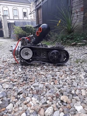

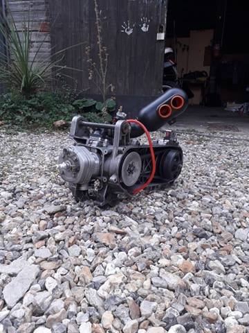

tinken27240 Posté(e) le 13 octobre 2018 Auteur Signaler Posté(e) le 13 octobre 2018 le verdict le mvt premium c une merde a monter et a brancher sur ludix blaster cdi gris ( mais j'ai réussi ) et j'ai pas encoere eu le temps de vraiment le test j'ai juste lever vite fait pour voir et bha il as le feu au cul ça fais plez ( réglages carburateur pas finis (encore un peu trop riche ) et pour adapter la pompe à eau d'origine faut rehuasser de 16 mm je vais faire des entretoises auto centrée histoire que ça tienne bien comme il faut et que ça tourne rond cette semaine je vais voir pour ventiler mon carter de boîte a kik au taff faire un truc stylé avec des forets de differents diamères .. donc je vous ai pris quelques ptites photos et vidéos https://youtu.be/dv0k3hIw3DQ voici le tout premier démarrage hier avant la remise a neuf allumage mal serrer il se décalais .. et je ne savais pas encore comment adaptre la pompe à eau .. une galère j'en ai pt une il y a 2 autres vidéos je vous les publie quand j'aurais des réponses en atendant voici quelques photos en premier le moteur avant nettoyage et le changements de joints et segments ensuite après nettoyage moteur après le grand nettoyage avec le collègue on as fait ça en 4 ou 5 h et pour finir le scoot remonté .. du coups dans les 2 vidéo il y a untourdu proprio moteur alumé feu allumé avec 2 ptit coup de gaz et il y a une autre vidéo je voulais voir si ça levais =p pas régler première accélération ... je tiens a preciser qu'il as craquer au premier coups 1
cedric62 Posté(e) le 13 octobre 2018 Signaler Posté(e) le 13 octobre 2018 Excellent mes Ta super bien bosser tu veux dire Moi je suis très presser de voir ce que ca donne je recois le miens max jeudi!!! donne nous tes impression par rapport a de origine même mal réglé. 1
tinken27240 Posté(e) le 13 octobre 2018 Auteur Signaler Posté(e) le 13 octobre 2018 (modifié) j'ai encore quelques bidouilles à faire demain ... ajuster les cran d'aiguille baisser mon gicleur èetre des grilles en métal sur ma boîte à air et virer les mousses psk il prend pas assez d'air je teste tout ça après et je ferais une ptite vidéo au passage alors mes impressions c que il y a une vrai courbe du bas régime jusqu'en haut =P je devais carrément avoir de l'essance qui brulais mal car le volume moteur est plutot fat sur ludix .. du coups la je sent que ça part carrément mieux le moteur est plus léger moins encombré donc meilleur meilleur bas régime , mi régime ça reste similaire et il a l'air de prendre beaucoup plus de tour .. par contre moins d'inertie au nieau du vilebrequin donc c vraiment different c plus libre sur les accélération quand tu leve jc pas trop comment expliquer https://www.youtube.com/watch?v=Cx9Iti6LLks la ptite vidéo en statique https://www.youtube.com/watch?v=EyXzAVoNmJg Modifié le 13 octobre 2018 par tinken27240 1
