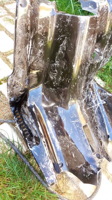

Greg95 Posté(e) le 21 septembre 2019 Auteur Signaler Posté(e) le 21 septembre 2019 il y a 59 minutes, Bader a dit : Les ouïes ça va mais la tête de fourche c'est pas top le masquage était pas terrible à mon avis. Trouve toi du liseret orange ou noir pour rattraper le coup ou même du blanc . Je pense que la tête de fourche je vais la faire tout en noir je vais tester avec du liseré ce sera plus maniable que le tirot.. Ce qui est chiant c'est que de près on voit la délimitation des 2 couleurs ca fait comme un bourlet. Les ouies ça va, cette pièce j'ai juste à la vernir. La marche pied, trappe et tablier intérieur je vais les refaire, car je les ai fait en noir brillant mais c'est trop brillant, je vais les faire en mat.

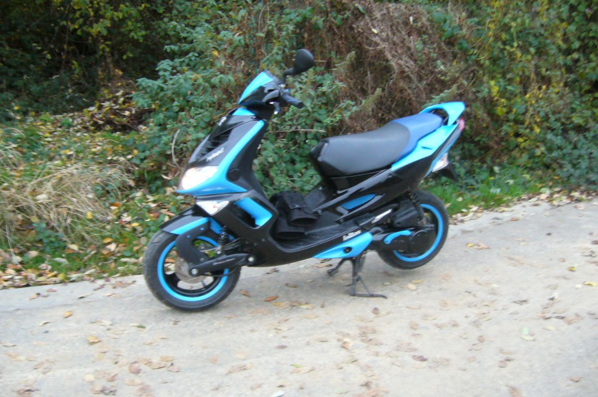

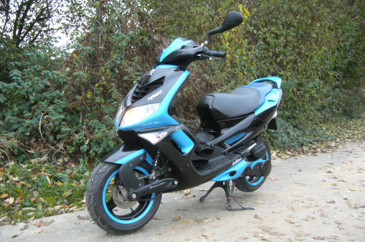

Greg95 Posté(e) le 22 septembre 2019 Auteur Signaler Posté(e) le 22 septembre 2019 Yes tu me la déjà montré, il était super beau Merci pour l'info

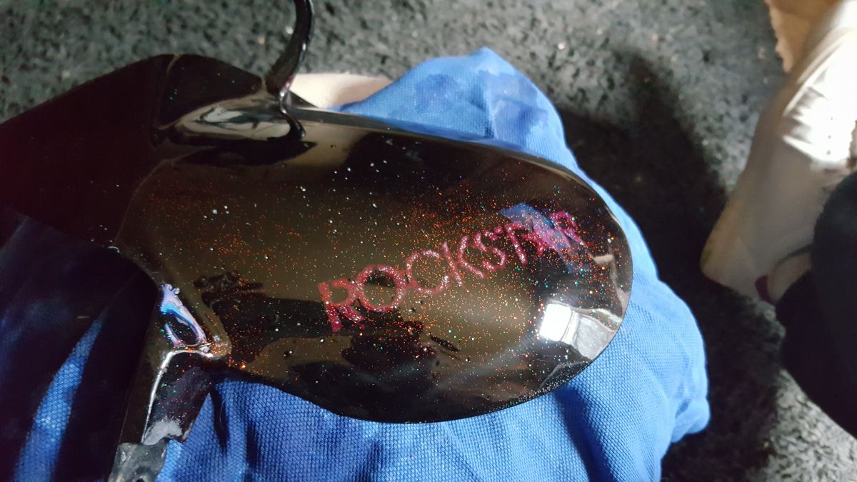

noux Posté(e) le 22 septembre 2019 Signaler Posté(e) le 22 septembre 2019 il y a 2 minutes, kyo2000 a dit : Ca dépend, si il a mis par exemple 3 couches de couleur pas de soucis ca ne se verra pas car si tu vernis, c 'est le vernis que tu ponce donc ca ne lissera pas vraiment la jointure des 2 couleurs . Enfin ,ce n'est que mon avis , chacun fais comme bon lui semble tout met marbrée et les pailleté son fait comme sa et y a pas de défaut a la final c'est lisse 1
kyo2000 Posté(e) le 22 septembre 2019 Signaler Posté(e) le 22 septembre 2019 (modifié) Ah oui, en fait tu lisse plus le vernis que al couleur au final . Ca rend bien en effet ps: c 'est à la bombe toujours?tu utilises quoi comme vernis? Modifié le 22 septembre 2019 par kyo2000
noux Posté(e) le 23 septembre 2019 Signaler Posté(e) le 23 septembre 2019 Il y a 14 heures, kyo2000 a dit : Ah oui, en fait tu lisse plus le vernis que al couleur au final . Ca rend bien en effet ps: c 'est à la bombe toujours?tu utilises quoi comme vernis? non c'est au pistolet mintenent et c'est carément pluss galère que a la bombe pour le vernis c'est du 2k anti raillure

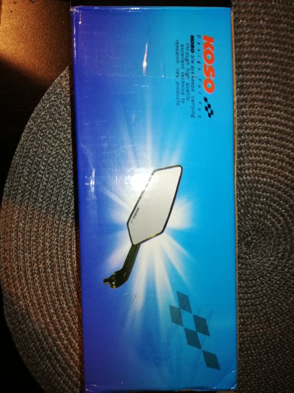

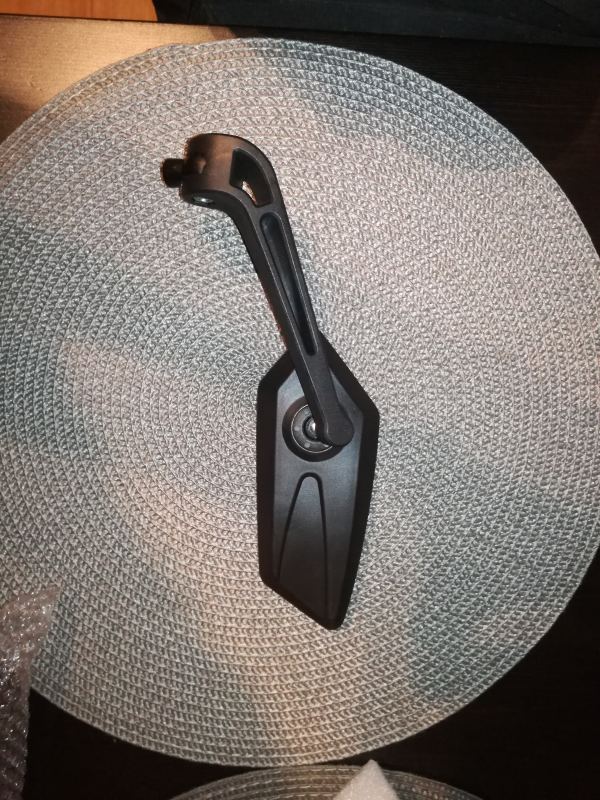

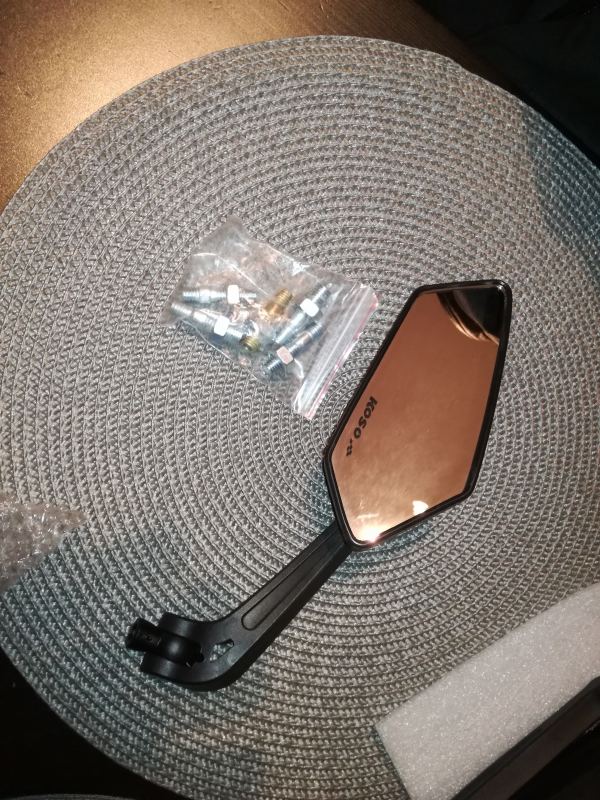

Greg95 Posté(e) le 8 octobre 2019 Auteur Signaler Posté(e) le 8 octobre 2019 Bon malgré un put... de problème électrique.. La bonne nouvelle du jour.. Merci tonton Ali ! Les 2 pour 7€ Merci tonton
