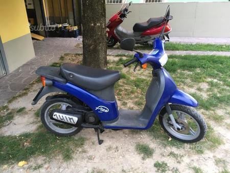

kyo2000 Posté(e) le 12 mars 2019 Signaler Posté(e) le 12 mars 2019 (modifié) Quand je dit que piaggio c 'est de bonnes machines J'ai eu un zip 1 et aussi un piaggio ...free... genre velofax mdr mais increvable se truc (je l'avais même decoré avec la marque de sport "Fila" ) Le même que celui la : Je lui avais mis un pot Giannelli dessus neuf et le jour même que je le monte un pote m'a touché le guidon en me frolant de trop prés et bam par terre pot tout rayé... Modifié le 12 mars 2019 par kyo2000 1
